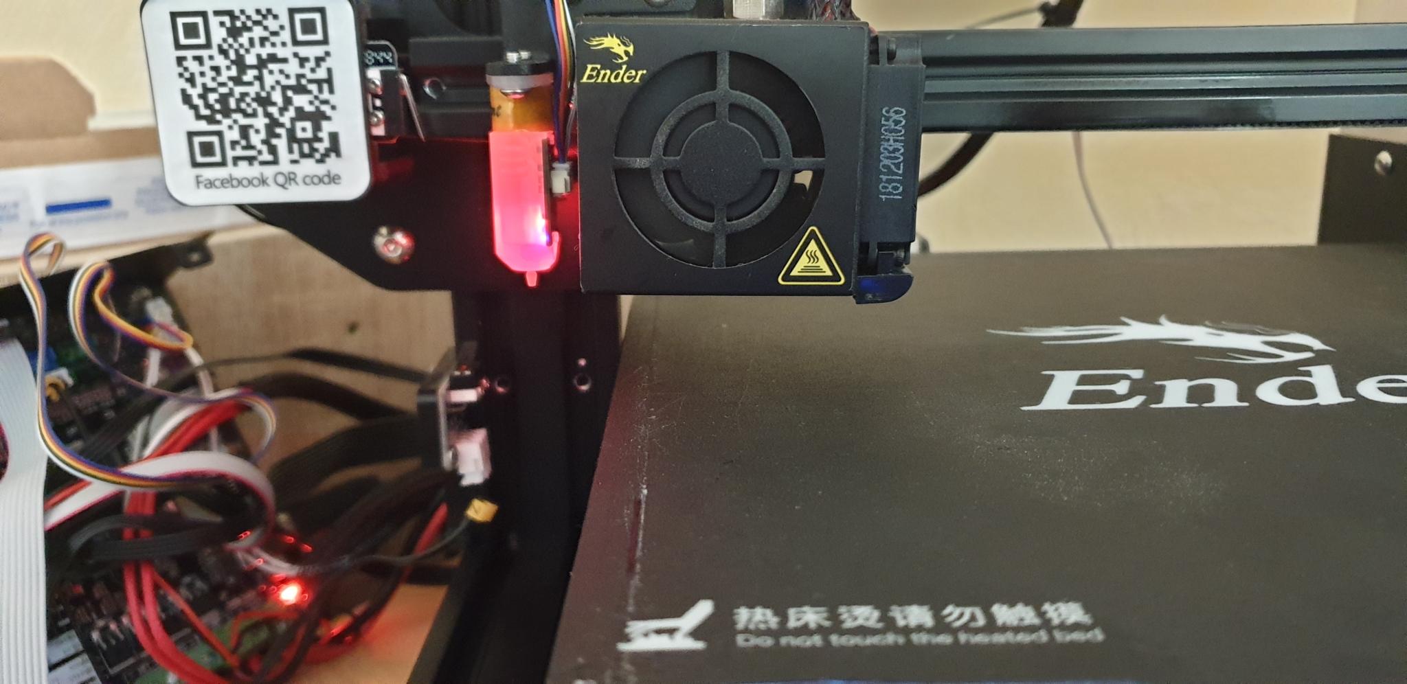

dynamiteros Posté(e) Mars 25, 2019 Auteur Partager Posté(e) Mars 25, 2019 pkoi ce ptain de bltouch va pas faire une palpation au milieu du plateau quand je fait une origine auto??????? Lien vers le commentaire Partager sur d’autres sites More sharing options...
debre Posté(e) Mars 25, 2019 Partager Posté(e) Mars 25, 2019 c'est comme ça dans marlin et ça semble logique , je sais pas si on peut modifier . Lien vers le commentaire Partager sur d’autres sites More sharing options...
dynamiteros Posté(e) Mars 25, 2019 Auteur Partager Posté(e) Mars 25, 2019 la pointe du bltouche ce retrouve a coté du plateau? Lien vers le commentaire Partager sur d’autres sites More sharing options...
debre Posté(e) Mars 25, 2019 Partager Posté(e) Mars 25, 2019 quand tu lances une origine , ça fait l'origine en X et Y et ensuite ça part au centre pour faire l'origine en Z avec le palpeur. Lien vers le commentaire Partager sur d’autres sites More sharing options...
dynamiteros Posté(e) Mars 25, 2019 Auteur Partager Posté(e) Mars 25, 2019 oui ça fait x et x correctement mais après ça part pas au centre çà descend le z a ce niveau ( voir photo) donc le palpeur hors du bled il doit ce retrouver au milieu du plateau normalement pour le y ca semble bon mais pour le x c'est vraiment pas ca Lien vers le commentaire Partager sur d’autres sites More sharing options...
debre Posté(e) Mars 25, 2019 Partager Posté(e) Mars 25, 2019 (modifié) regarde l'étape 2 , ton problème doit venir de la http://www.cr10.fr/positionbl/ c'est pour un cr10 mais le principe reste le meme Modifié (le) Mars 25, 2019 par debre Lien vers le commentaire Partager sur d’autres sites More sharing options...
