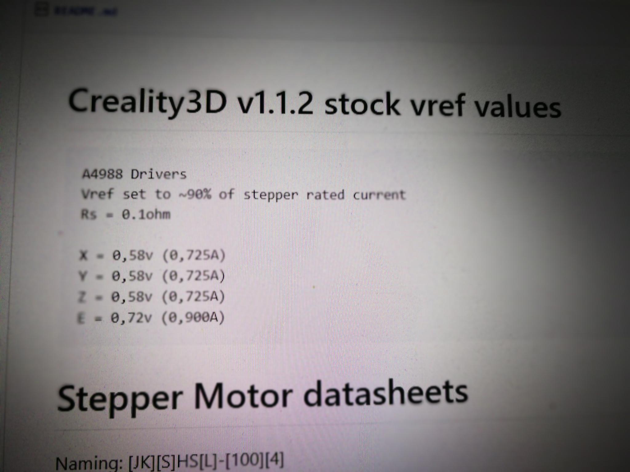

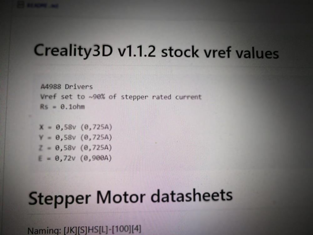

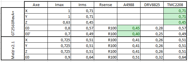

yopla31 Posté(e) Mars 21, 2019 Posté(e) Mars 21, 2019 @Labrax, je cherche les datasheets des steppers de la Ender5. Il y a des références sur les steppers que je ne trouve pas sur le Net (ref du genre BJ42D15-26V02, LOT NO.181123A pour les X). J'ai remplacé la carte (v1.1.4) par une v2.1, mais les vref ne vont certainement pas correspondre. J'ai bien plusieurs possibilités : Extrapoler en relevant les valeurs réglées sur la v1.1.4, en espérant que le réglage ait été correctement fait au montage ! changer les 4 steppers par du "connu" trouver un plus doué sur Internet que moi, qui a déniché les datasheets La MKS GEN L avec ses TMS2208 sont en attente également, mais ce sera le même combat... @Murdock, @cylon, A l'aide pour les datasheets !!
Invité Posté(e) Mars 21, 2019 Posté(e) Mars 21, 2019 (modifié) Il y a 1 heure, yopla31 a dit : @Labrax, je cherche les datasheets des steppers de la Ender5. Il y a des références sur les steppers que je ne trouve pas sur le Net (ref du genre BJ42D15-26V02, LOT NO.181123A pour les X). J'ai remplacé la carte (v1.1.4) par une v2.1, mais les vref ne vont certainement pas correspondre. J'ai bien plusieurs possibilités : Extrapoler en relevant les valeurs réglées sur la v1.1.4, en espérant que le réglage ait été correctement fait au montage ! changer les 4 steppers par du "connu" trouver un plus doué sur Internet que moi, qui a déniché les datasheets La MKS GEN L avec ses TMS2208 sont en attente également, mais ce sera le même combat... @Murdock, @cylon, A l'aide pour les datasheets !! aie, pour les datasheets, je ne les ai plus, j'ai revendu cette imprimante... et c'est pas plus mal.... je l'avais améliorée à un point au niveau du plateau que c'était un gouffre financiers.... par contre..... je te souhaite bon courage pour y mettre une mks gen L, et les 2208... tu sais qu'il faudra inverser le sens des moteurs.... et tu devine sans doute qu'à la base tes endstop ne sont pas au même endroit qu'une classic avec plateau mobile.... a partir du moment où j'ai mis cette carte avec les drivers... tu a devant toi, le casse tête chinois qui imprime.... (ou pas) bref revendue depuis, trop de temps perdue pour une machine qui au finale n'imprime pas mieux qu'une ender 3... Modifié (le) Mars 21, 2019 par Invité

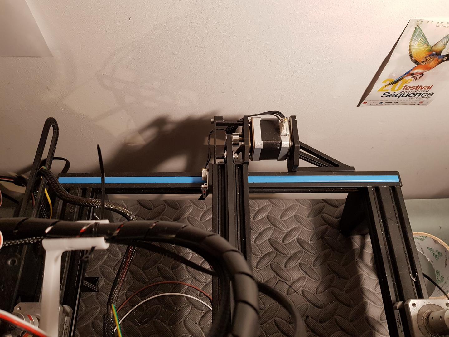

yopla31 Posté(e) Mars 21, 2019 Posté(e) Mars 21, 2019 (modifié) Il y a 3 heures, cylon a dit : bon courage pour y mettre une mks gen L, et les 2208... tu sais qu'il faudra inverser le sens des moteurs.... et tu devine sans doute qu'à la base tes endstop ne sont pas au même endroit qu'une classic avec plateau mobile... C'est intéressant ce que tu dis. Mais inverser le sens d'un stepper ne m'a pas poser de problème sur ma CR-10S sur laquelle j'ai inversé le moteur des Y pour permettre un montage en X des dumpers et avoir la place pour la chaîne de câbles du mod Standalone de @razor : J'ai juste inverser dans configuration.h du Marlin : // Invert the stepper direction. Change (or reverse the motor connector) if an axis goes the wrong way.#define INVERT_X_DIR false #define INVERT_Y_DIR true #define INVERT_Z_DIR true Merci pour les vrefs. Ce que je cherche, évidemment, ceux sont les intensités pour calculer mes vrefs. Ca correspond à la valeur entre parenthèses, car en reportant dans mon tableau de calcul, je ne trouve pas les valeurs de la copie d'écran ! : Modifié (le) Mars 21, 2019 par yopla31

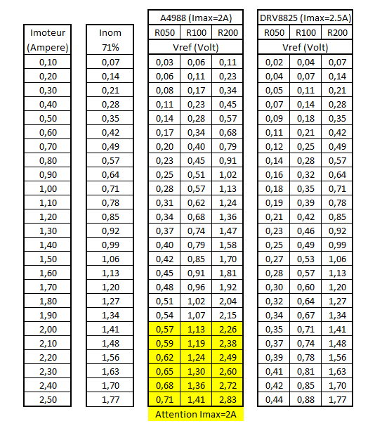

Invité Posté(e) Mars 21, 2019 Posté(e) Mars 21, 2019 (modifié) les valeurs pour les 2208 sont dans ce tableau, j'ai oublié de te le mettre dsl à gauche sur INOM ex : 1A =0.71 en vref pour les tmc 2208 Modifié (le) Mars 21, 2019 par Invité
Invité Posté(e) Mars 21, 2019 Posté(e) Mars 21, 2019 il y a 4 minutes, yopla31 a dit : C'est intéressant ce que tu dis. Mais inverser le sens d'un stepper ne m'a pas poser de problème sur ma CR-10S sur laquelle j'ai inversé le moteur des Y pour permettre un montage en X des dumpers et avoir la place pour la chaîne de câbles du mod Standalone de @razor : J'ai juste inverser dans configuration.h du Marlin : // Invert the stepper direction. Change (or reverse the motor connector) if an axis goes the wrong way.#define INVERT_X_DIR false #define INVERT_Y_DIR true #define INVERT_Z_DIR true Merci pour les vrefs. Ce que je cherche, évidemment, ceux sont les intensités pour calculer mes vrefs. Ca correspond à la valeur entre parenthèses, car en reportant dans mon tableau de calcul, je ne trouve pas les valeurs de la copie d'écran ! on va voir pour l'inverssement des moteurs... je pense que tu va comprendre lol

yopla31 Posté(e) Mars 22, 2019 Posté(e) Mars 22, 2019 @cylon, désolé, je n'ai pas bien compris. Les valeurs d'intensité entre parenthèses seraient les valeurs de Irms (Imax/√2). Ce qui donnerait des valeurs Imax de 1A pour X, Y, Z et 1.3A pour E. Tu confirmes ?
