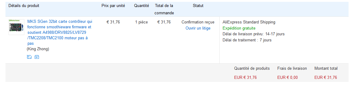

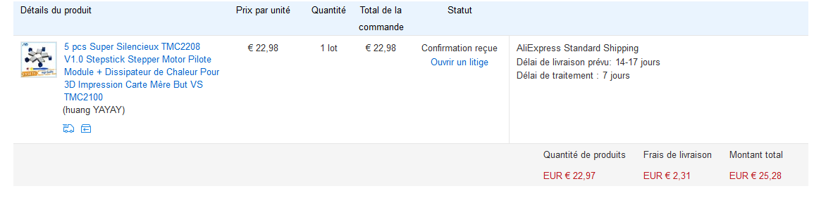

Copies écran de mes commandes:
La MKS Sgen, commandée chez Makerbase (ils ne l'ont plus en stock actuellement et la vendent plus cher qu'au moment où je l'ai acquise le 5/01/19) au prix de 31,76€
Les pilotes pas-à-pas TMC2208, commandés chez Fysetc (2nd store) (ils les vendent moins chers en ce moment et en plus sans frais de port (les sagouins 😄 )) au prix de 25,28e (avec des frais de porc 😉 de 2,31€!).
Donc en tout ça ferait 31,76+25,28 soit si ma calculatrice ne se trompe pas : 57,04 €
Les TMC 2208, c'est la version 1.2, le mode UART est "préconfiguré" : voir ici sur leur wiki (et pas wisky  🙂 )

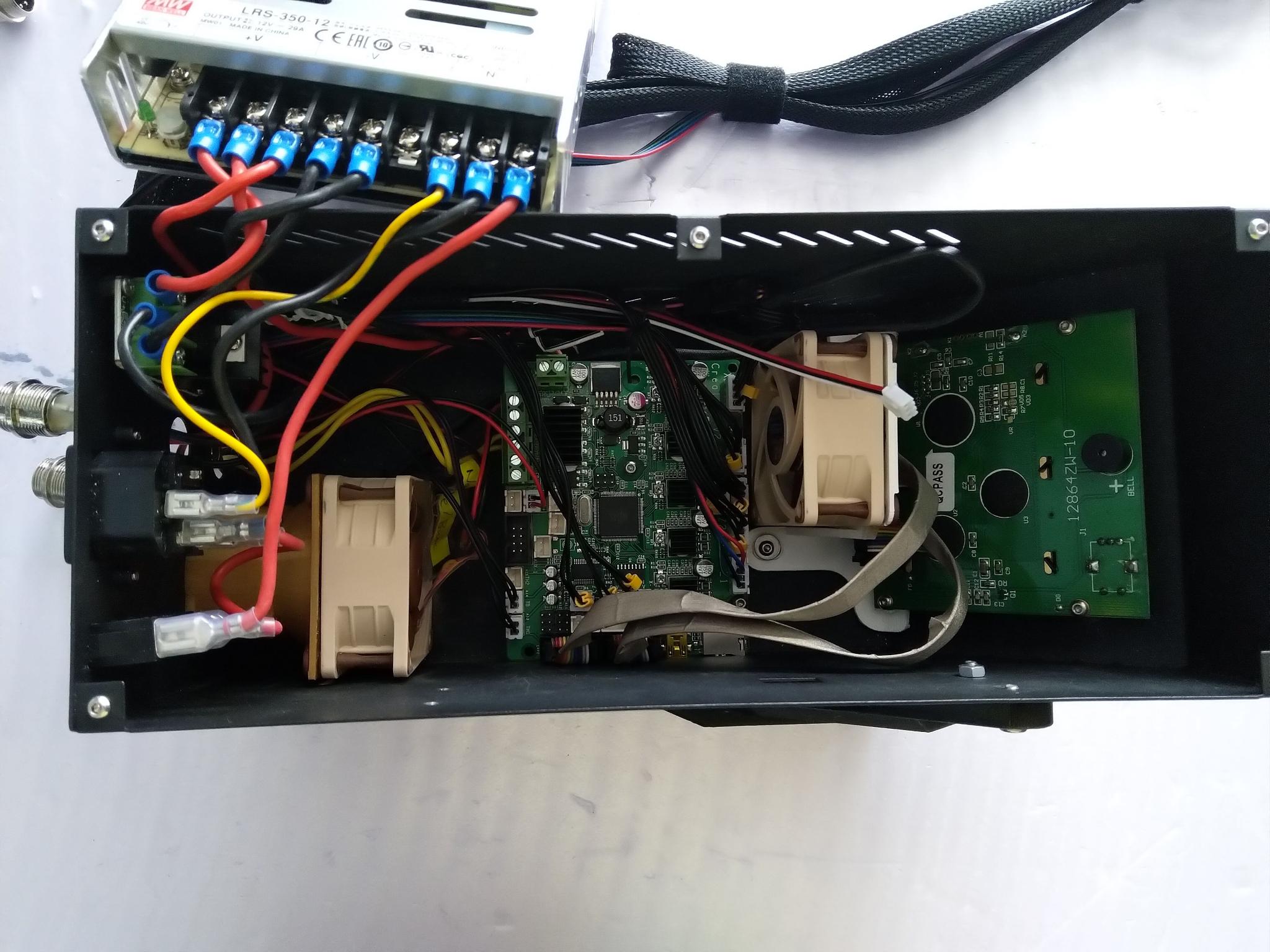

Pour la partie "électrique"... je vais tout refaire (encore une fois) les câblages.
Tout isolés avec de la gaine thermique.
A mon simple avis, cela va me prendre une bonne petite demi journée pour refaire tout proprement. Alors @fran6p peut prendre son temps pour envoyer la V2.1.
Au pire des cas, si c'est le boitier "ferraille" qui fait faux contact, je le supprimerai...

Hormis les 2 GX16... susceptible de provoquer un court-circuit... je ne vois rien d'autre... si vous avez une proposition... je suis preneur, surtout pendant que le boitier est ouvert.
Comme vous pouvez le voir... j'ai déjà sorti les 2 fiches en question. Je remplace les 2 fiches par des neuves !
J'en profite pour refaire les branchements/soudures proprement... et au lieu d'isoler avec de la colle (plastique)... de la gaine thermoretractable, sera nettement "plus sûre", je pense qu'on sera tous d'accord là dessus.
Et pendant que j'y suis... je prolonge ma réparation aux rallonges, oui j'ai les rallonges... mais lors du "premier" court circuit", je ne les avait pas encore.
Mais par prudence... autant en profiter pour refaiire aussi les 4 fiches Gx16 (2x 8 broches - 2x 4 broches).
Et comme toujours... si vous avez une suggestion à faire, je suis preneur.
