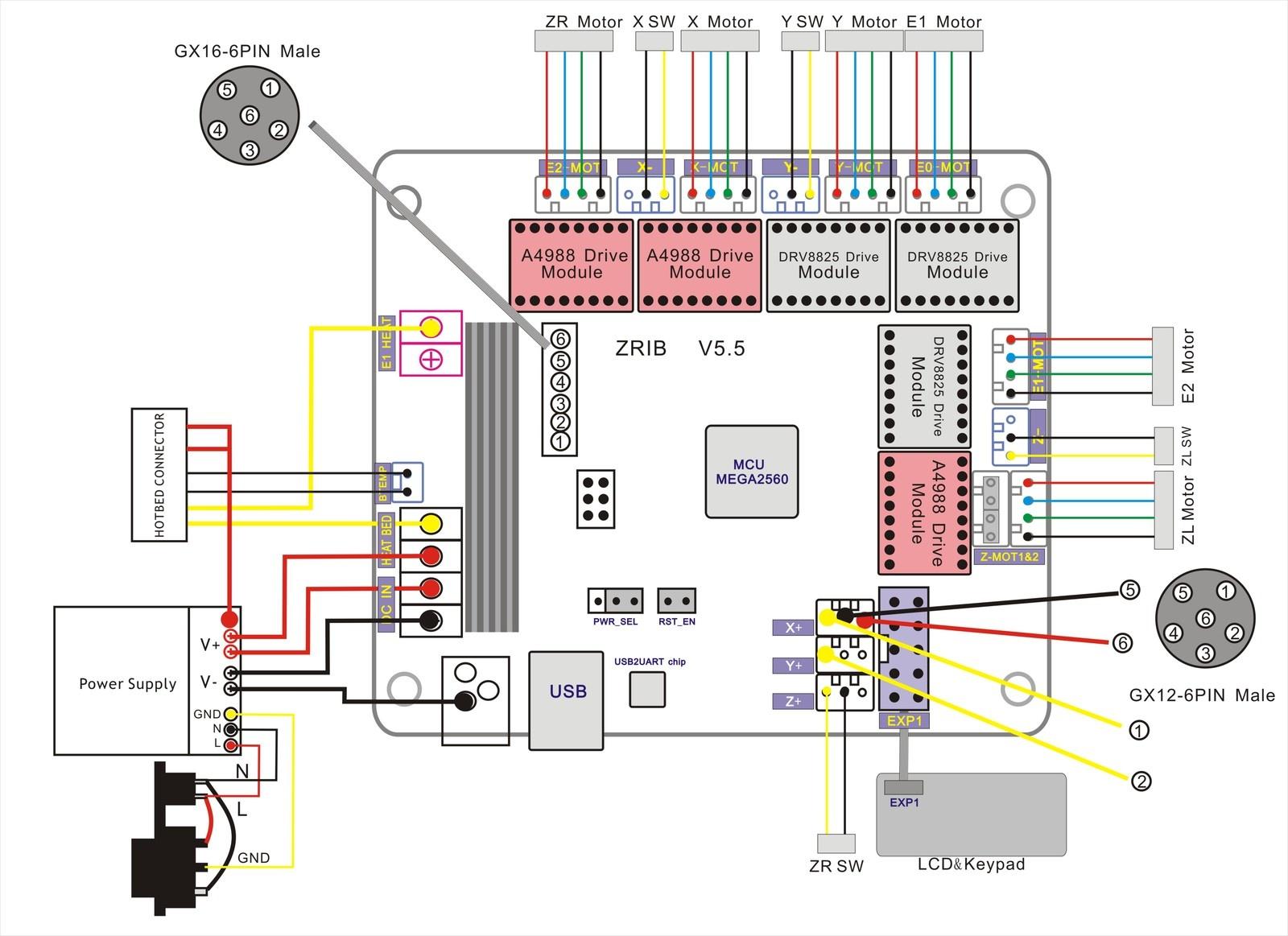

@Tircown , pas vraiment évident d'avoir toutes les infos précises pour chaque révision de carte 😥
j'ai utilisé ce diagram (plus quelques photo physique des cartes)  pour comprendre et adapter à ma carte :
pour au moins connaitre le type de sorties .

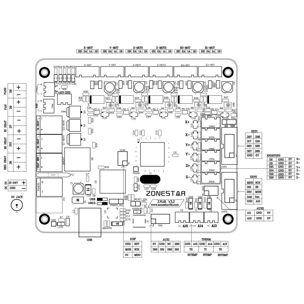

En pleine recherche... je suis tombé sur cela :
http://chezcyril.over-blog.com/2018/10/l-imprimante-3d-zonestar-z10m2-une-grande-imprimante-pre-assemblee-avec-double-extrusion-2-couleurs-simultanement.html
Un blog parlant de l'imprimante 3D Zonestar Z10M2... qui a l'air fort sympathique, à moins de 400€ avec sa double extrusion, son grand volume d'impression, etc... tout me plaît.
Mais ce qui m'intérèsse le plus... c'est la carte mère de cette dernière.
1722300952_DiagramMotherboardZoneStarZ10M2_2.thumb.jpg.524f2795302bc1d21ae87f627b38e4f8.jpg
Bon... pas besoin de me le dire : C'est quasiment du copier/coller à la v2.1 de chez Creality.
Et je suis 100% d'accord.
Donc là... j'étudie sérieusement la carte... et l'imprimante...
