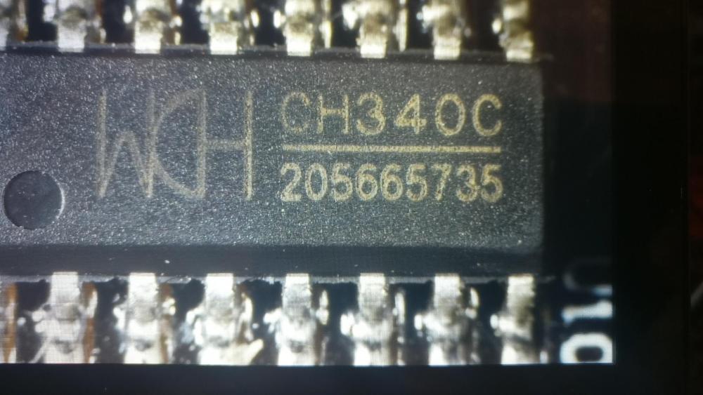

CacaoTor Posté(e) Mars 5, 2019 Auteur Partager Posté(e) Mars 5, 2019 (modifié) Oui il est tôt mais j'ai bien avancé... J'ai revu toute la méca, de A à Z. J'ai relancé un print... PAREIL. J'ai enfin retrouvé une SD et... Le problème disparaît bien en direct avec la machine. Le problème viens bel et bien de OctoPrint. Seulement la communication est désormais nickel. Alors va falloir creuser côté software... EDIT : Les logs n'étaient pas bons depuis le début... Ils n'écrivaient plus... La connexion est en 115 200 bauds. No comment EDIT 2 : J'ai triplé les ferrites (et des biens balaises). J'ai éloigné le RasPi et le câble de la carcasse. J'ai testé 3 câbles... J'ai aussi tenté de forcer sous linux le débit de connexion... Impossible d'avoir un meilleur débit. J'ai bien peur que ce problème ce rajoute à ma panne de y'a 3 semaines Cette fois je vais tester avec une carte mère neuve. EDIT 3 : Je vais essayer Repetier Server avant de change la CM. Ou pas. Non compatible avec le firmware de l'U20. EDIt 4 : Après quelques recherches, le contrôleur Serial serait un clone de FTDI. Une vraie merde. Il est probablement en train de claquer peu importe les raisons. Il y aurai depuis 2 ans, un vrai "FTDI Gate" partout dans le monde. Notamment avec ces fameux convertisseur chinois qu'on voit partout. Modifié (le) Mars 5, 2019 par CacaoTor 1 Lien vers le commentaire Partager sur d’autres sites More sharing options...
ark74 Posté(e) Mars 5, 2019 Partager Posté(e) Mars 5, 2019 Surement une puce CH340. Ça va bien pour programmer un arduino par USB de temps en temps. Pour de la comm en continue, en effet, ce doit être limite. Lien vers le commentaire Partager sur d’autres sites More sharing options...
CacaoTor Posté(e) Mars 5, 2019 Auteur Partager Posté(e) Mars 5, 2019 (modifié) Il y a 18 heures, ark74 a dit : Surement une puce CH340. Ça va bien pour programmer un arduino par USB de temps en temps. Pour de la comm en continue, en effet, ce doit être limite. Bingo : (au microscope) Ce qui permet de répondre également à tous ceux qui ont des problèmes de communication avec leur imprimante. EDIT : Même topo sur les carte U20+. J'ai commandé un module avec je l'espère, un vrai FTDI que je connecterais sur les "dupond" 5 broches de la CM. 4 broches noté J12. Modifié (le) Mars 6, 2019 par CacaoTor Lien vers le commentaire Partager sur d’autres sites More sharing options...
Nibb31 Posté(e) Mars 5, 2019 Partager Posté(e) Mars 5, 2019 Je pense que c'est la m même sur tous les Arduino (et assimilés) Lien vers le commentaire Partager sur d’autres sites More sharing options...
CacaoTor Posté(e) Mars 5, 2019 Auteur Partager Posté(e) Mars 5, 2019 (modifié) il y a 31 minutes, Nibb31 a dit : Je pense que c'est la m même sur tous les Arduino (et assimilés) Très probable en effet. Mais j'ai pas mal bouquiné, et sur les clones d'arduino ba tu as... Des clones de puces aussi. Même si de base cette puce semble pas terrible. En tout cas on viens de me certifier que le module que j'ai pris comporte bien un vrai FT232RL. Compatible USART et SPI. J'espère monter à 250K sans dommage avec. Je vais passer par une connexion intermédiaire sur la CM => <RXD2 || TXD2> PA2 || PA3. Si quelque chose fait défaut sur ce bus, je passerai en dur "par-dessus" celui d'origine => <RXD1 || TDX1> PA9 || PA10. J'ose espérer que ce beau monde était quand même prévu pour une vitesse "élevée"... Surtout qu'il s'agit de directement attaquer le Cortex M3 donc ce serait abusé... Modifié (le) Mars 5, 2019 par CacaoTor Lien vers le commentaire Partager sur d’autres sites More sharing options...

CacaoTor Posté(e) Avril 13, 2019 Auteur Partager Posté(e) Avril 13, 2019 Bonsoir, Comme attendu, le problème est corrigé en changeant le firmware par Marlin 2.x : 1 Lien vers le commentaire Partager sur d’autres sites More sharing options...
