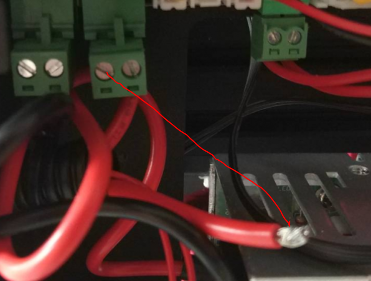

jblt Posté(e) Mars 5, 2019 Partager Posté(e) Mars 5, 2019 (modifié) Bonjour, Reçu mon alfawise U30 hier, hélas problème, le plateau ne chauffe pas.Résistance du plateau 2.8 ohm, tension 0 volt malgré la demande de mise en chauffe de celui-ci. J'ai fait un essai d'impression en PLA, chance celui ci à bien accroché au plateau. La température du plateau était de 22° au debut de l'impression pour terminer à plus ou moins 27° en fin d'impression. Preuve de la remonté de l'indication thermique. Donc problème probablement d'alimentation, pour éviter tout démontage inutile, quelqu'un peut m'indiquer ou dois-je regarder ? Au pire SAV gearbeast mais si je peux éviter ..... Merci à vous. Modifié (le) Mars 5, 2019 par jblt Lien vers le commentaire Partager sur d’autres sites More sharing options...
ark74 Posté(e) Mars 5, 2019 Partager Posté(e) Mars 5, 2019 Bonjour, Vérifier les soudures au niveau du connecteur derrière le plateau. Et les connexions au niveau de la carte mère. Lien vers le commentaire Partager sur d’autres sites More sharing options...
Murphy Posté(e) Mars 5, 2019 Partager Posté(e) Mars 5, 2019 Parfois avec ce genre de connexion sur le plateau il vaut mieux souder directement plutôt qu'utiliser une prise. J'ai eu ce problème avec la Anet A8. Lien vers le commentaire Partager sur d’autres sites More sharing options...
jblt Posté(e) Mars 5, 2019 Auteur Partager Posté(e) Mars 5, 2019 Je vient de découvrir cable non attaché. Je présume qu'il se raccorde à cotés de l'autre, quelqu'un peut confirmer ? Lien vers le commentaire Partager sur d’autres sites More sharing options...
Jean-Claude Garnier Posté(e) Mars 5, 2019 Partager Posté(e) Mars 5, 2019 Hello Si tu as un métrix, mets le en mode "test de continuité" et touche entre le fil qui se promène et la vis libre. Mais pour moi c'est même pas la peine sauf si tu as la trouille : les fils sortent de la même gaine et les deux petits, c'est la sonde de température A tous les coups c'est ça. profite z'en pour bien resserrer les autres camême c'est pas très sérieux tout ça Lien vers le commentaire Partager sur d’autres sites More sharing options...
jblt Posté(e) Mars 5, 2019 Auteur Partager Posté(e) Mars 5, 2019 Voila raccord effectué, plateau chauffant opérationnel. Plateau réglé sur 60°, mesuré (pistolet infrared) apres quelques minutes : +- 58,9° Content de l'achat, mais le sérieux du montage ......... Lien vers le commentaire Partager sur d’autres sites More sharing options...
