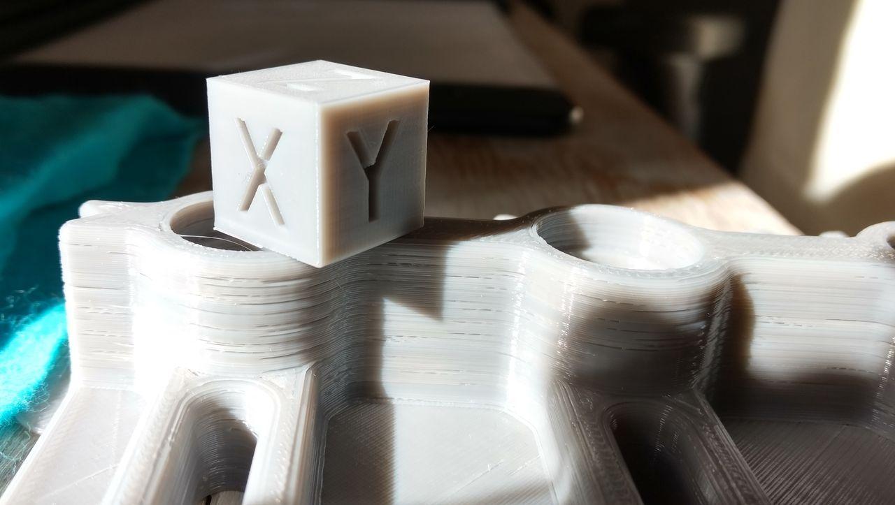

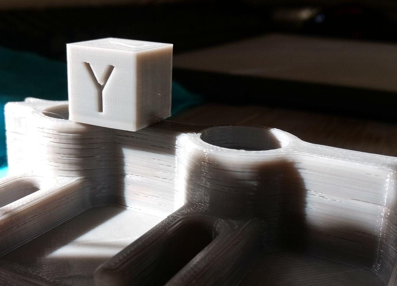

otsoa Posté(e) Mars 5, 2019 Partager Posté(e) Mars 5, 2019 Salut ! Je me tourne vers la communauté pour savoir si vous auriez des pistes. J'ai un très bon résultat de surface en 30mm/s/190°/205° (le cube sur la photo), mais des que je met en 40 (la grosse pièce sur la photo) ou haut dessus, j'ai de la sous extrusion, voir les photos. Driver bien réglé et calibration faite à plusieurs reprises. J'ai essayé en diminuant et augmentant le voltage, j'arrive à pousser le filament buse chaude sans soucis. J'ai chanfreiné le tube teflon à la sortie de l'extrudeur car j'avais l'impression qu'il y 'avait un peu de friction à ce niveau. Sur une Alfawise U20 avec hotend AIO Evo, MKS Sbase/TMC2208 et ce type d'extrudeur https://fr.aliexpress.com/item/CR10-Extrudeuse-Am-lior-En-Aluminium-MK8-Lecteur-de-Flux-3D-Imprimante-Extrudeuses-pour-Creality-3d/32919226920.html?spm=a2g0w.search0104.3.23.7b1714c4FbX6gs&ws_ab_test=searchweb0_0%2Csearchweb201602_8_10065_10068_319_10892_317_10696_10084_453_454_10083_10618_10304_10307_10820_10821_537_10302_536_10902_10843_10059_10884_10887_321_322_10103%2Csearchweb201603_16%2CppcSwitch_0&algo_pvid=a1833a10-77d0-4e7d-a689-05c12b00919f&algo_expid=a1833a10-77d0-4e7d-a689-05c12b00919f-3 Je vais essayer en mettant celui d'origine. Lien vers le commentaire Partager sur d’autres sites More sharing options...
fran6p Posté(e) Mars 5, 2019 Partager Posté(e) Mars 5, 2019 @otsoa 30 mm/s ce n'est pas très rapide et 40 mm/s non plus. As-tu essayé quand tu as augmenté ta vitesse de mettre une température plus élevées pour ton filament? A 30 mm/s, le filament est suffisamment liquide pour réussir à s’écouler à 195° mais peut-être qu'à 40 mm/s il n'en a pas le temps . En gros plus la vitesse est élevée et plus la température doit l'être aussi: la quantité de matière à extruder est proportionnelle à la taille de la buse et la température de liquéfaction (et si je me trompe, ce qui m'arrive parfois) d'autres participants s'autoriseront à intervenir pour rectifier / compléter. Sur ma CR10 dont les Alfawise sont des copies / clones, j'imprime régulièrement à 70 mm/s mais jamais à moins de 200° (plutôt 205-210°) pour du PLA standard. Avec du PLA Ingéo 3D850 /870, c'est plutôt 210-220°. Lien vers le commentaire Partager sur d’autres sites More sharing options...
otsoa Posté(e) Mars 5, 2019 Auteur Partager Posté(e) Mars 5, 2019 Oui, j'ai imprimé à 60 et 75mms/205° et je ne devrais pas avoir ce résultat là. Je pensais que mon filament était contaminé au départ, remarque je n'ai essayé qu'avec une autre bobine, je devrais essayer avec une neuve pour voir. Lien vers le commentaire Partager sur d’autres sites More sharing options...

fran6p Posté(e) Mars 18, 2019 Partager Posté(e) Mars 18, 2019 Il y a 2 heures, otsoa a dit : Je confirme 5mm C'est trop avec la AiO. @deamoncrack, utilise 3 mm. Les tête "full metal" sans PTFE jusqu'à la buse sont généralement dans la plage de rétraction 2-3mm. Au-delà, surtout avec du PLA le filament "ramolli" colle au conduit de passage et empêche le bon écoulement du filament. 1 Lien vers le commentaire Partager sur d’autres sites More sharing options...
otsoa Posté(e) Mars 18, 2019 Auteur Partager Posté(e) Mars 18, 2019 OK, merci je test, j'ai testé avec 1.5mm, c'est un poil mieux mais pas encore ça. Lien vers le commentaire Partager sur d’autres sites More sharing options...
otsoa Posté(e) Mars 18, 2019 Auteur Partager Posté(e) Mars 18, 2019 Bon, faux espoir, c'est pareil. Je vais démonter la hotend et la remonter on ne sais jamais. Lien vers le commentaire Partager sur d’autres sites More sharing options...
otsoa Posté(e) Mars 21, 2019 Auteur Partager Posté(e) Mars 21, 2019 Je ne peux pas éditer et mètre le sujet en résolu !? Problème résolu en tout cas, j'ai mis un autre extrudeur (BMG clone chez Triangllab) et plus de soucis. Lien vers le commentaire Partager sur d’autres sites More sharing options...
