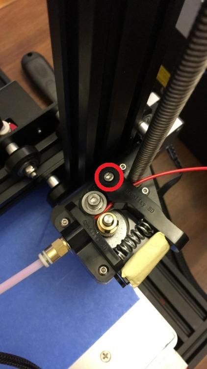

Bonjour tout le monde, je débute dans l'impression 3D enfin j'essaie je rechercher de l'aide je n'ai plus vraiment d'idée pour la cause du problème, avant de venir chercher de l'aide sur le forum j'ai fait des recherches sur internet mais il n'y a pas le problème que je rencontre ou en tout cas si il existe je suis passé a coter 😕 donc voila le problème l'extrusion ne fonctionne pas tout le temps comme sur la photo qui est sensé représenter un cercle plein, enfin voila j'ai changé la plaque de verre parce que l'ancienne n’était pas du tout plate enfin voila  de l'aide svp 😞 thumbnail_image1.thumb.jpg.0b13428dc2c85a8ada964ca47eef9c3c.jpg

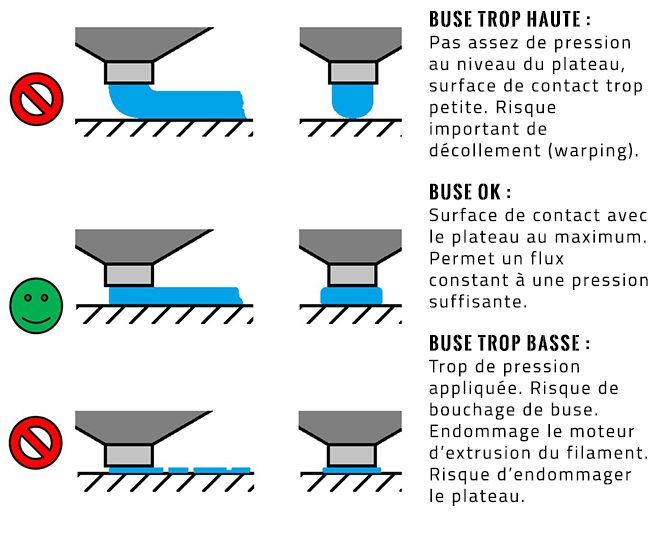

température du bed et de la buse ?
as tu fait ton réglage d'off set ? calibrage ?

la première couche ne doit surtout pas être rapide, essaie à 45 max ensuite a toi de juger le résultat plus tard...
sinon Essai aussi d'autres trancheur, réduit ta vitesse de première couche c'est super important !

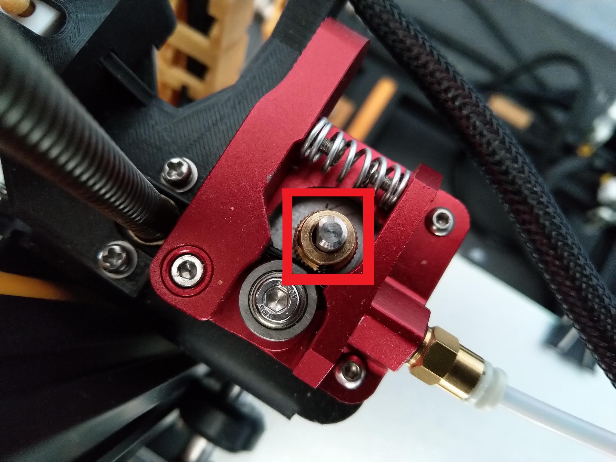

Si le problème est un problème d'extrusion... et que le changement de la version de Cura pour ULTIMAKER CURA n'a rien changé... peut être que le soucis est... MECANIQUE.
Généralement dans ce cas précis... cela vient de là :
C'est le pignon d'extrusion... ce qui est encadré en rouge. Il faut que le filament soit "écrasé" entre le pignon et le roulement.
Et si tu n'as pas déjà vérifier cela... avec tes recherches sur Internet... le soucis viens du pignon qui n'est pas bloqué sur le méplat de l'axe du moteur.
Du coup... quand le moteur tourne... par moment le pignon, dans ta situation, saute... et n'extrude pas.

Voilà je pense avoir trouvé le problème grâce à toi bosco2509, le ressort à côté du pignon d’entrainement a un problème je pense, j’ai mis une cale en attendant de trouver un nouveau ressort mais je pense que c’est bon.

Dans ce cas, ce n'est pas forcément le ressort qui a un problème, mais peut-être la vis du bras de levier qui serait trop serrée, empêchant le ressort de faire son office - à vérifier.
Lien vers le commentaire
Partager sur d’autres sites
Comme l'a indiqué @bernard3D, il se peut que la visse (ci-dessous) soit trop serré. Il suffit de la déserrer d'un tour... et si cela viens de là, tu verras alors le problème se résoudre comme par magie.
Ou astuce de bricoleur : Tu prend 2 pinces... et tu étire le ressort pour l'allonger/écarter de quelques millimètres, il gagnera en force de pression.

j'ai déjà utilisé cette technique @Bosco2509 le truc c'est qu'en appuyant plusieurs fois avec la ptite manette pour ouvrir et passer le filament, il se remet comme à l'origine après 3 ou 4 pression, un ressort même de crotte à une certaine résistance à la base, et il est plus ou moins à mémoire de forme... du coup il ne fera plus effet très vite malgré l'astuce... mes 2 ptits rejetons avaient choppé cette technique que je leurs avait donné pour leurs nerfs et gagner en porté en tirant sur les ressorts... sachant que ça ne tiendrais pas (je sais c'est pas bien lol) mais ça a été ludique pour eux (ou écœuré que ça marche 3 fois ptdr)

Ressort en ferraille .... et pas en acier
Pour me dépanner j'ai mis une petite cale au bout du ressort

@biodraf
Ton extruder, on dirait celui en plastique? Si tu peux, tu devrais passer à la version métallique.
En plus de la vis indiquée par @Bosco2509 qui ne doit pas être trop serrée au risque d'empêcher le ressort de pousser sur le levier, la vis qui tient la roue à gorge (opposée à la roue crantée sur l'axe du moteur) elle aussi ne doit pas être trop serrée.
Sinon pour augmenter la pression du ressort, tu peux imprimer cette petite pièce (quelques minutes d'impression) : https://www.thingiverse.com/thing:2749722
