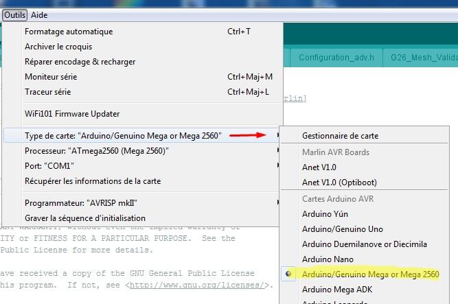

Metalzoid Posté(e) Mars 8, 2019 Posté(e) Mars 8, 2019 Salut Tu utilise Arduino ? As-tu bien sélectionné ta carte mère dans "Outils", "Type de carte" ? Quand tu la branche en usb, elle est bien détectée ? va dans ton gestionnaire de périphérique, section "Ports (Com et LPT)", et regarde si elle est bien connectée, et quel port elle utilise.
Alain57 Posté(e) Mars 8, 2019 Auteur Posté(e) Mars 8, 2019 merci pour ta réponse oui elle est bien conecté au port 7, j'utilise ardino , pour outil, type de carte, je vais vérifier çà tout de suite.
Alain57 Posté(e) Mars 8, 2019 Auteur Posté(e) Mars 8, 2019 Ma carte n'est pas listée, j'utilise donc celle ci par defaut : ardino/ genuino mega or mega 2560 et processeur at mega 2560 (mega2560) quand je fait récupérer carte il me dit inconu.

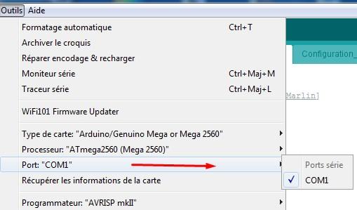

Metalzoid Posté(e) Mars 8, 2019 Posté(e) Mars 8, 2019 (modifié) Dans Arduino, "Outils", "Port", tu as sélectionné le bon port ? Et essaie de changer de cable USB Modifié (le) Mars 8, 2019 par Metalzoid

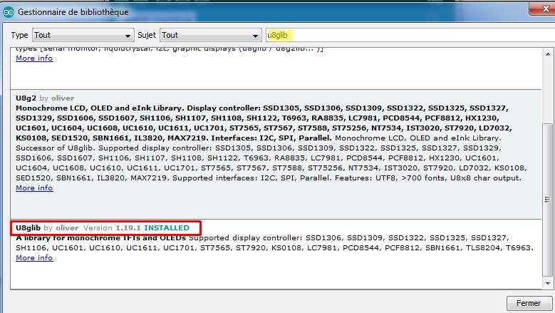

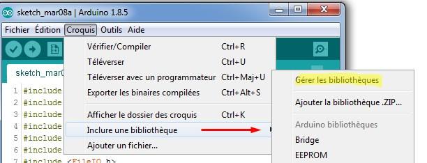

medmed Posté(e) Mars 8, 2019 Posté(e) Mars 8, 2019 (modifié) As tu bien installé la librairie U8glib dans l'arduino ? Modifié (le) Mars 8, 2019 par medmed

Alain57 Posté(e) Mars 8, 2019 Auteur Posté(e) Mars 8, 2019 j'ai fait restaurer defaut et initialisation eprom par contre je viens d'installer le fichier u8glib by olivier version 1.18.1. et je trouve toujours pas ma carte Pour ce qui est des end stop, ils foncionnent. pour les moteur j'ai l'impression que c'est le x et le z qui forcent. En voulant imprimer avec la carte sd d'origine le fichier dog (d'origine lui aussi) j'ai le même problème et de toute façon, la communication entre mon ordinateur et l'imprimante ne se fait pas (j'arrive juste a les connecter dans les différents logiciels)

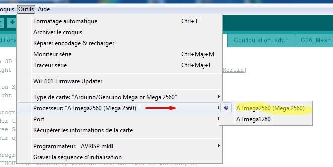

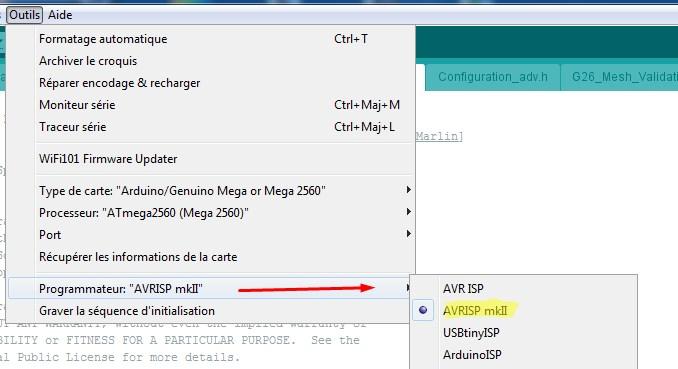

medmed Posté(e) Mars 8, 2019 Posté(e) Mars 8, 2019 (modifié) il y a 10 minutes, Metalzoid a dit : Ce qui est bizarre, c'est que tu puisse la connecter avec Cura, etc, mais pas avec arduino ... Oui, c'est bizarre. Marlin doit etre mal configuré. Il faut configurer Marlin ainsi... Avec le bon port COM de l'imprimante Modifié (le) Mars 8, 2019 par medmed
