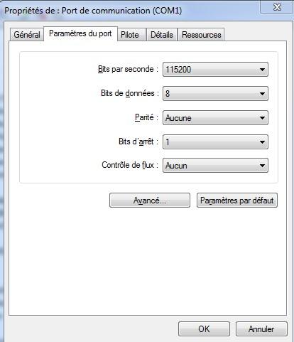

Alain57 Posté(e) Mars 9, 2019 Auteur Partager Posté(e) Mars 9, 2019 Alors j'ai rechangé le cable usb, testé tous les ports de l'ordinateur et le résultat reste inchangé. toujours le message d'erreur buffer....... Je vais tester avec un autre ordinateur dans la matinée, si cela ne fonctionne pas j'achèterais un cable usb de qualité pour, a nouveau tester le tout, après tout çà je reviendrais vers vous. Lien vers le commentaire Partager sur d’autres sites More sharing options...
medmed Posté(e) Mars 9, 2019 Partager Posté(e) Mars 9, 2019 Regarde si tu as la bonne vitesse dans le port... 115200 Lien vers le commentaire Partager sur d’autres sites More sharing options...
Alain57 Posté(e) Mars 9, 2019 Auteur Partager Posté(e) Mars 9, 2019 la vitesse n'était pas la même, j'ai réglé a 115200 mais celà n'a rien changé, toujours le même message d'erreur, je suis entrain de tout installer sur mon ordinateur portable. je reviens une fois testé. Lien vers le commentaire Partager sur d’autres sites More sharing options...

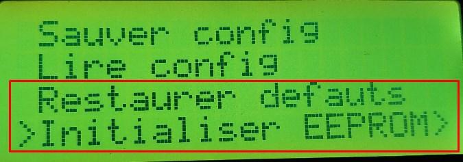

medmed Posté(e) Mars 9, 2019 Partager Posté(e) Mars 9, 2019 Après le téléversement restaure et Initialise L’EEPROM Lien vers le commentaire Partager sur d’autres sites More sharing options...
Alain57 Posté(e) Mars 9, 2019 Auteur Partager Posté(e) Mars 9, 2019 ok je vais faire çà Lien vers le commentaire Partager sur d’autres sites More sharing options...

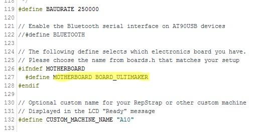

Alain57 Posté(e) Mars 9, 2019 Auteur Partager Posté(e) Mars 9, 2019 erreur de compilation sur marlin 1.1.9 dans configuration h apparait une carte 'BOARD_ULTIMAKER' je me serai trompé quelque part? sinon un lien pour le marlin.... Lien vers le commentaire Partager sur d’autres sites More sharing options...
medmed Posté(e) Mars 9, 2019 Partager Posté(e) Mars 9, 2019 (modifié) Ton marlin n'est pas configuré pour la A10 https://www.thingiverse.com/thing:3063754 Passe le en Français. Tu fais une recherche (Ctrl+F) sur le mot language dans l'onglet "configuration.h" #define LCD_LANGUAGE en Tu met fr a la place de en Modifié (le) Mars 9, 2019 par medmed Lien vers le commentaire Partager sur d’autres sites More sharing options...
Alain57 Posté(e) Mars 9, 2019 Auteur Partager Posté(e) Mars 9, 2019 le problème c'est que c'est avec ce fichier là qu'il me met la mauvaise carte Lien vers le commentaire Partager sur d’autres sites More sharing options...
medmed Posté(e) Mars 9, 2019 Partager Posté(e) Mars 9, 2019 (modifié) Comment ça ? C'est a toi de définir le type de carte comme je te l'ai montré en images. Je comprend pas. C'est ce Marlin que j'ai installé sur mon A10V3. Il fonctionne parfaitement même s'il est déclaré dans le fichier... Modifié (le) Mars 9, 2019 par medmed Lien vers le commentaire Partager sur d’autres sites More sharing options...
Alain57 Posté(e) Mars 9, 2019 Auteur Partager Posté(e) Mars 9, 2019 ok je vais voir, et encore rééssayer, je vais bien finir par y arriver Lien vers le commentaire Partager sur d’autres sites More sharing options...
Alain57 Posté(e) Mars 9, 2019 Auteur Partager Posté(e) Mars 9, 2019 la vérification a fonctioner cette fois je suis entrain de téléverser Lien vers le commentaire Partager sur d’autres sites More sharing options...
Alain57 Posté(e) Mars 9, 2019 Auteur Partager Posté(e) Mars 9, 2019 a nouveau erreur de compilation pour la carte arduino/genuino mega or mega 2560 Lien vers le commentaire Partager sur d’autres sites More sharing options...
Alain57 Posté(e) Mars 9, 2019 Auteur Partager Posté(e) Mars 9, 2019 a la quatrième tentative celà a fonctionné, téléversement terminé. faut il faire autre chose avant de tester l'imprimante? Lien vers le commentaire Partager sur d’autres sites More sharing options...

medmed Posté(e) Mars 9, 2019 Partager Posté(e) Mars 9, 2019 Fait comme je te l'ai dit plus haut "restaurer/eeprom" puis test l'imprimante 1 Lien vers le commentaire Partager sur d’autres sites More sharing options...
Alain57 Posté(e) Mars 9, 2019 Auteur Partager Posté(e) Mars 9, 2019 ah, elle est pas parti dans les choux, j'attend qu'elle debute l'impression... les températures montent... erreur de chauffe... je recommence... une fois le plateau a 50 deg, l'imprimante se met en deffaut de chauffe. je vais démonter l'extrudeur pour voir ce qui se passe. Lien vers le commentaire Partager sur d’autres sites More sharing options...
Alain57 Posté(e) Mars 10, 2019 Auteur Partager Posté(e) Mars 10, 2019 ouf. cette fois l'impression a démarrer, je suis entrain d'imprimer le dog de la carte sd. c'était la thermistance qui posait problème. je l'ai changé et a présent tout fonctionne correctement. Je tiens a te remercier pour ton aide. Sans ton intervention je serai certainement devenu fou. A présent je vais me concentrer sur les réglage affin de maîtriser la bête. J'aurai quand même encore une question: j'ai un capteur capacitif que j'aimerai installer, peut on le brancher directement sur la petite carte de la tête d'impression? Lien vers le commentaire Partager sur d’autres sites More sharing options...
