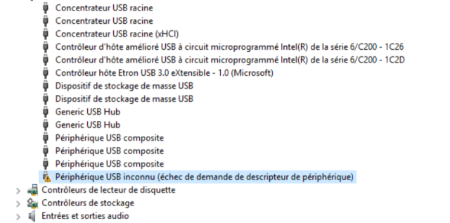

Mimarium Posté(e) Mars 11, 2019 Partager Posté(e) Mars 11, 2019 Bonjour, Depuis plusieurs mois j'ai des problèmes de connexion avec mon Arduino. J'ai une arduino mega chinoise connectée sur une RAMPS. Je suis certains d'avoir installé les bons drivers car j'arrive à communiquer avec l'imprimante, je peux imprimer depuis mon PC etc... Cependant ça ne marche qu'une fois sur 10. Je dois brancher et débrancher mon câble USB une dizaine de fois avant d'obtenir la connexion stable. 9 fois sur 10 j'ai cette erreur : Le problème ne vient pas de mon Windows car c'est pareil sur 2 autres PC windows et mon raspberrypi... Auriez-vous une solution ? Une idée du problème ? Je vous remercie d'avance ! Cordialement Lien vers le commentaire Partager sur d’autres sites More sharing options...

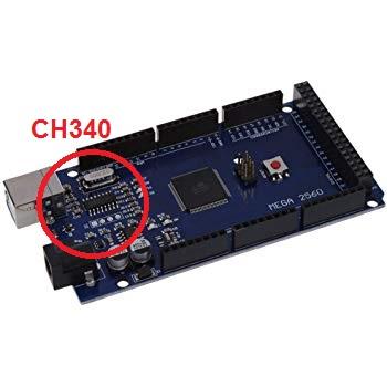

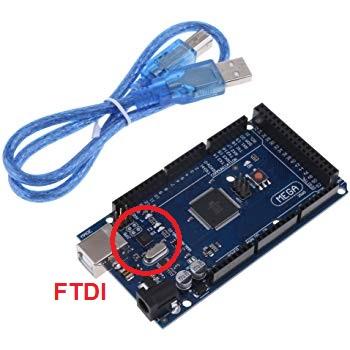

biostrike Posté(e) Mars 12, 2019 Partager Posté(e) Mars 12, 2019 (modifié) Les arduino bas de gamme utilise une puce CH340 pour la gestion de l'USB. Il est préférable de prendre un arduino équipé d'une puce USB FTDI, qui ne pose généralement aucun problème de connexion. Modifié (le) Mars 12, 2019 par biostrike 1 Lien vers le commentaire Partager sur d’autres sites More sharing options...
Mimarium Posté(e) Mars 12, 2019 Auteur Partager Posté(e) Mars 12, 2019 Merci ! D'accord ! Je vais plutôt partir sur une officielle alors. Lien vers le commentaire Partager sur d’autres sites More sharing options...
Mimarium Posté(e) Mars 19, 2019 Auteur Partager Posté(e) Mars 19, 2019 Bonjour, Je relance le sujet : Ma carte arduino fonctionne parfaitement bien s'il n'y a pas la ramps dessus, est-ce que vous avez une autre idée ? Dès que je remets la ramps, ça se connecte une fois sur 10. Merci. Lien vers le commentaire Partager sur d’autres sites More sharing options...
