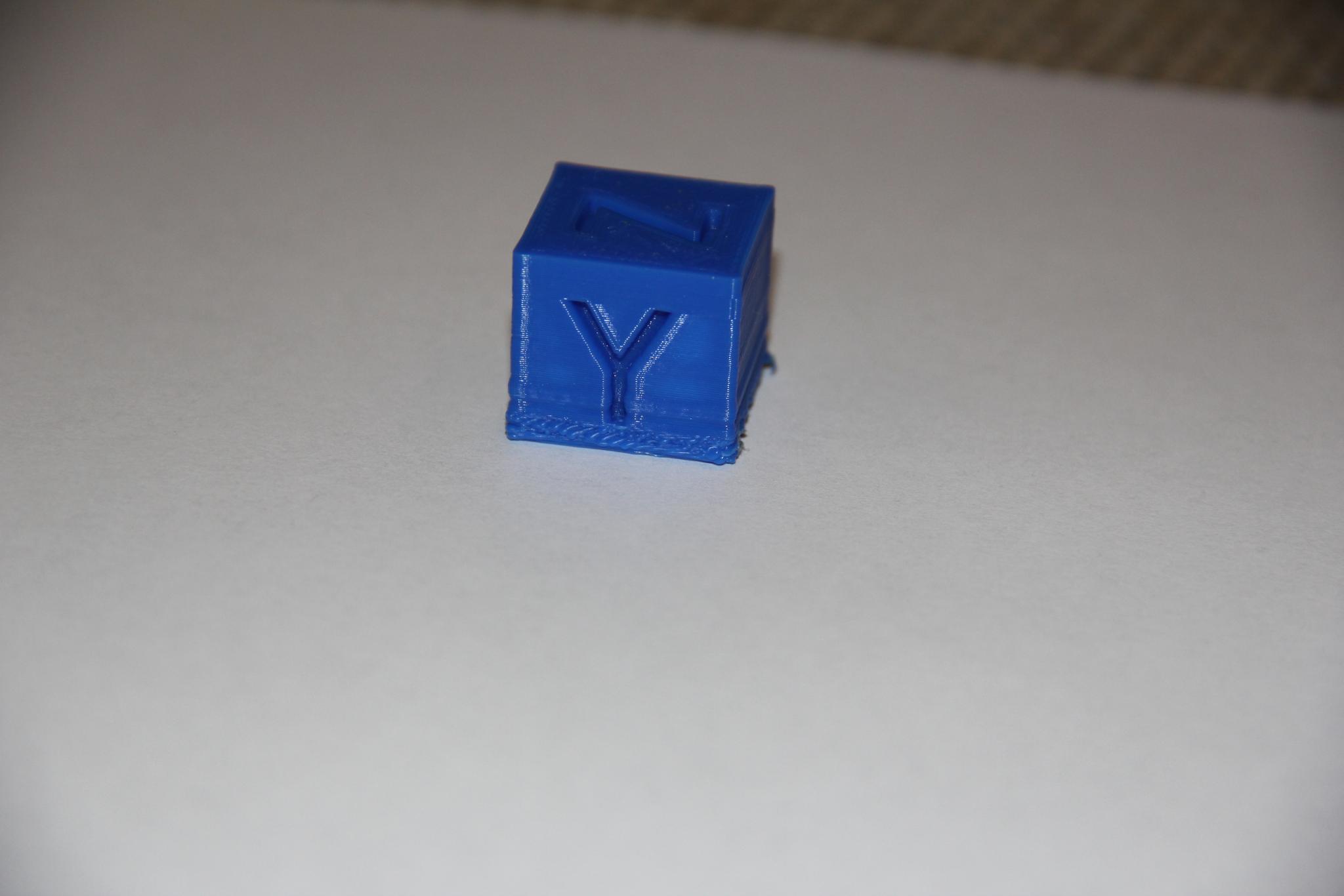

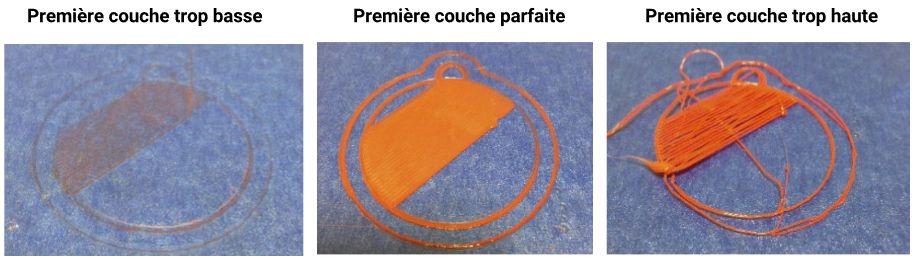

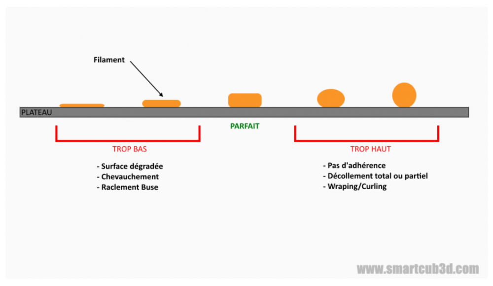

Yo' Posté(e) Mars 15, 2019 Partager Posté(e) Mars 15, 2019 Hello, Si il ne l'est pas, l'image qu'il reflète sera déformée. Lien vers le commentaire Partager sur d’autres sites More sharing options...
Eliotsx Posté(e) Mars 15, 2019 Auteur Partager Posté(e) Mars 15, 2019 Sinon je peut essayé sur la plaque en métal avec du papier à masquage Lien vers le commentaire Partager sur d’autres sites More sharing options...
Invité Posté(e) Mars 15, 2019 Partager Posté(e) Mars 15, 2019 à l’instant, Eliotsx a dit : Sinon je peut essayé sur la plaque en métal avec du papier à masquage tu as déjà vu un miroir vendu en grande surface ou rayon bricolage déformé ? c'est impossible vendre aux particulier, si j'en achète un comme ça, c'est clair je le ramène sur le champ ! Sinon essaye ce que tu peu, du moment que ton filament colle ! t'a pas du sucre de canne ? tu l'applique sur le bed, a l'essuie tout, laisse séché, et lance ton print.. ça colle béton ce truc ! et ça dépanne dans ton cas ! Lien vers le commentaire Partager sur d’autres sites More sharing options...
Eliotsx Posté(e) Mars 15, 2019 Auteur Partager Posté(e) Mars 15, 2019 c'est un peut mieux mais ce n'est pas encore ça est tu sur qu le problème ne vient pas de cura? Lien vers le commentaire Partager sur d’autres sites More sharing options...
Invité Posté(e) Mars 15, 2019 Partager Posté(e) Mars 15, 2019 pour moi, vu tes photos, c'est un problème d'adhésion... après... je suis pas le dieu du print... c'est avec mon expérience, et l'expérience en print.... c'est souvent un prout légé, avec ces machines tous les mois t'a un truc de ouf qui arrive.... seul moyen, c'est d'y aller par logique, et ma logique moi, c'est ton bultak... Lien vers le commentaire Partager sur d’autres sites More sharing options...
Eliotsx Posté(e) Mars 15, 2019 Auteur Partager Posté(e) Mars 15, 2019 (modifié) Je croie que plus je descend le plateau plus le problème s’aggrave et en réduisant le débit le début est parfait mais la fin est bizard Modifié (le) Mars 15, 2019 par Eliotsx Lien vers le commentaire Partager sur d’autres sites More sharing options...
Yo' Posté(e) Mars 15, 2019 Partager Posté(e) Mars 15, 2019 Le 14/03/2019 at 17:57, Eliotsx a dit : -hauteur de la première couche 0,3 mm Le 14/03/2019 at 18:04, Eliotsx a dit : J'ai essayé en hauteur de couche initial 0,2 mais cela n' a rien fait Quel est la hauteur de couche "non initiale" ? Si ma 1ere couche a une hauteur trop différente des suivantes, j'ai ce genre de défaut. 1 Lien vers le commentaire Partager sur d’autres sites More sharing options...
Eliotsx Posté(e) Mars 16, 2019 Auteur Partager Posté(e) Mars 16, 2019 Ma hauteur de couche est 0,2 mm Lien vers le commentaire Partager sur d’autres sites More sharing options...

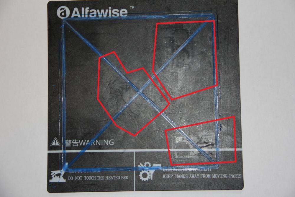

Bosco2509 Posté(e) Mars 16, 2019 Partager Posté(e) Mars 16, 2019 (modifié) Salut, si je peut me permettre d'intervenir. 1. Je vois que ton Buildtak est déjà bien usé. Voir photo ci-dessous, j'ai encadré les zones où ton Buildtak est usé. Le Buildtak a par défaut une surface granuleuse... et à fûr et à mesure de son utilisation celle-ci perd son aspect "granuleux" pour un aspect "lisse". Et quand c'est "lisse" cela ne collera plus. Comment on voit cela ? tu me demanderas. Et je te répond : A la lumière, les zones devenu lisse reflètent la lumière et brille. 2. Je suis d'accord avec tout les autres : Tu écrase trop. Là c'est une question de pratique et d'expérience, il faut trouver le juste milieu. Ensuite : L'intérêt du "Cube de calibration" est de réussir à l'imprimer, sans radeau, ni bordure, pour voir justement les soucis de réglages. Si tu n'arrive pas à l'imprimer sans cela... c'est qu'il y a un soucis. 3. Tu imprime peut être trop bas en température de buse. Certain filament, comme le filament de la marque "Ice" demande de l'imprimer, parfois, entre 220 et 230°C pour du PLA. Monte en température de 5°C par 5°C... jusqu'à trouver la bonne température. Bon... après on va m’interpeller si je les mets pas... voici un petit rappel concernant les réglages des couches : Ensuite... le problème peut venir de Cura... éventuellement... quel version utilise-tu ? la 3.6.0 ? une version plus ancienne ? Mais pour moi... le soucis est qu'il y a un défaut de réglage... et c'est un soucis d' "Huile de coude". Modifié (le) Mars 16, 2019 par Bosco2509 Lien vers le commentaire Partager sur d’autres sites More sharing options...

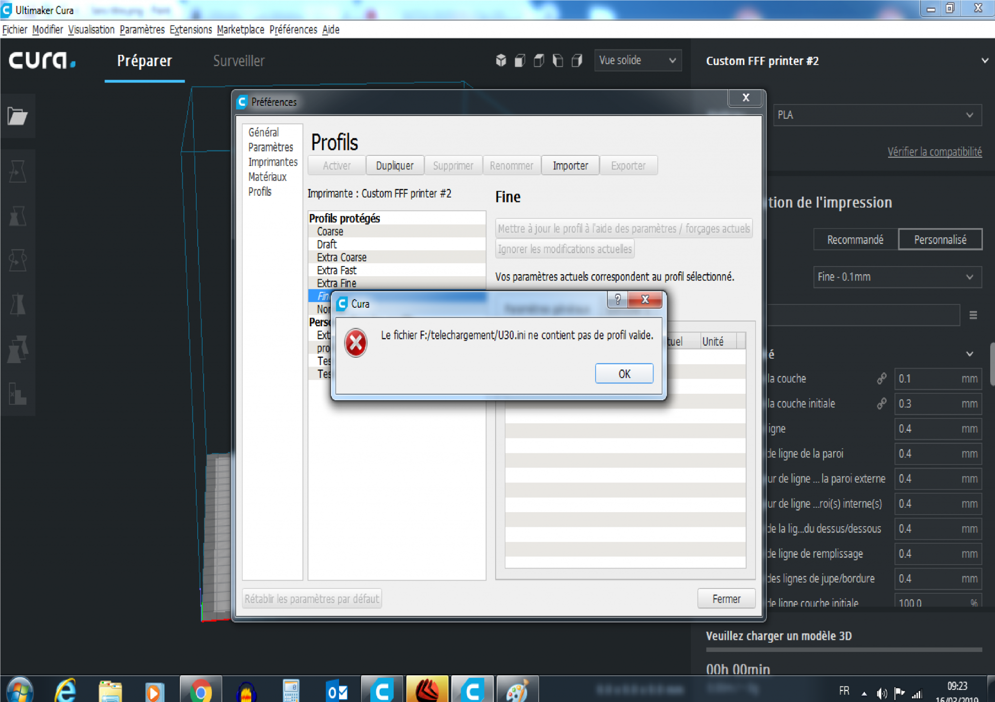

Eliotsx Posté(e) Mars 16, 2019 Auteur Partager Posté(e) Mars 16, 2019 Le problème est que le profil de l'imprimante est un .ini et pas un .json Lien vers le commentaire Partager sur d’autres sites More sharing options...
Eliotsx Posté(e) Mars 16, 2019 Auteur Partager Posté(e) Mars 16, 2019 voila ce qui se passe quand je charge le profil Lien vers le commentaire Partager sur d’autres sites More sharing options...
Eliotsx Posté(e) Mars 16, 2019 Auteur Partager Posté(e) Mars 16, 2019 Je vais essayer la beta 4 de cura Lien vers le commentaire Partager sur d’autres sites More sharing options...
Bosco2509 Posté(e) Mars 16, 2019 Partager Posté(e) Mars 16, 2019 Normalement... la Alphawise U30... le profil de la Creality Ender 3 fonctionne avec... j'ai lu cela quelque part... Mais donne moi quelques minutes, je cherche sur le net un profil Json pour la Alphawise U30... Lien vers le commentaire Partager sur d’autres sites More sharing options...
Invité Posté(e) Mars 16, 2019 Partager Posté(e) Mars 16, 2019 on est quant même 2 à te demander de changer de bultak.... ton cura ne changera rien.... je t'ai dit.. ça colle pas, on rapproche la buse, qui devient trop basse ensuite, ce qui écrasé ton print... Lien vers le commentaire Partager sur d’autres sites More sharing options...
Bosco2509 Posté(e) Mars 16, 2019 Partager Posté(e) Mars 16, 2019 Bon... j'ai réussi à trouver le "contenu" du profil "JSON" pour la Alphawise U30... mais c'est le contenu du fichier... c'est le codage. Le soucis c'est que je ne sait pas comment créer un fichier ".json" avec ces lignes : Révélation { "name": "Alfawise U30", "version": 2, "inherits": "fdmprinter", "metadata": { "visible": true, "author": "Nicolas Nussbaum", "manufacturer": "Alfawise", "file_formats": "text/x-gcode", "preferred_quality_type": "fast", "machine_extruder_trains": { "0": "alfawise_u30_extruder_0" } }, "overrides": { "machine_name": { "default_value": "Alfawise U30" }, "machine_start_gcode": { "default_value": "; -- START GCODE --\nG21 ;metric values\nG90 ;absolute positioning\nM82 ;set extruder to absolute mode\nM107 ;start with the fan off\nG28 X0 Y0 ;move X/Y to min endstops\nG28 Z0 ;move Z to min endstops\nG1 Z1 F1000 ;move up slightly\nG1 Y60.0 Z0 E9.0 F1000.0;intro line\nG1 Y100.0 E21.5 F1000.0 ;continue line\nG92 E0 ;zero the extruded length again\nG1 F80\n;Put printing message on LCD screen\nM117 Printing...\n; -- end of START GCODE --" }, "machine_end_gcode": { "default_value": "; -- END GCODE --\nM104 S0 ;extruder heater off\nM140 S0 ;heated bed heater off (if you have it)\nG91 ;relative positioning\nG1 E-1 F300 ;retract the filament a bit before lifting the nozzle, to release some of the pressure\nG1 Z+0.5 E-5 X-20 Y-20 F80 ;move Z up a bit and retract filament even more\nG28 X0 Y0 ;move X/Y to min endstops, so the head is out of the way\nM84 ;steppers off\nG90 ;absolute positioning\nM107 ;turn the fan off; -- end of END GCODE --" }, "machine_width": { "default_value": 220 }, "machine_height": { "default_value": 250 }, "machine_depth": { "default_value": 220 }, "machine_heated_bed": { "default_value": true }, "machine_center_is_zero": { "default_value": false }, "gantry_height": { "default_value": 10 }, "machine_gcode_flavor": { "default_value": "RepRap (Marlin/Sprinter)" }, "material_diameter": { "default_value": 1.75 }, "material_print_temperature": { "default_value": 210 }, "material_bed_temperature": { "default_value": 50 }, "layer_height_0": { "default_value": 0.2 }, "wall_thickness": { "default_value": 1.2 }, "speed_print": { "default_value": 40 }, "speed_infill": { "default_value": 40 }, "speed_wall": { "default_value": 35 }, "speed_topbottom": { "default_value": 35 }, "speed_travel": { "default_value": 120 }, "speed_layer_0": { "default_value": 20 }, "support_enable": { "default_value": true }, "retraction_enable": { "default_value": true }, "retraction_amount": { "default_value": 5 }, "retraction_speed": { "default_value": 45 } } } Voilà... je cherche toujours en attendant... Si j'ai bien compris... le gars qui a fait cela est parti du profil d'une Ender 3 ainsi que du profil de la Alphawise U30 pour Cura Old Version... @Eliotsx tu trouveras la méthode dans cette vidéo... tout y est expliqué : Cela vaut pour la Alphawise U20 et pour la U30. Cela étant dit... cela ne résoudra sûrement pas ton soucis d'accroche. Essaie avec le scotch "jaune" ou "bleu" fourni... plutôt qu'avec ton buildtak (ou par dessus le buildtak), je mettrais ma main à couper que ton Buildtak est usé, et que le l'origine de ton soucis viens de là. Lien vers le commentaire Partager sur d’autres sites More sharing options...

Chae Lim Posté(e) Mars 16, 2019 Partager Posté(e) Mars 16, 2019 Salut, Pour les fichier .json, j'ai utilisé ceux donnés par danielc, dans ce post : https://www.lesimprimantes3d.fr/forum/topic/20575-alfawise-u30-et-cura-360/ Pour les liens des .json alfawise_U30.def.json alfawise_U30_extruder_0.def.json Lien vers le commentaire Partager sur d’autres sites More sharing options...
Bosco2509 Posté(e) Mars 16, 2019 Partager Posté(e) Mars 16, 2019 @Eliotsx il y a une solution si tu veut pouvoir imprimer avec ton buildtak actuel : Tu met de la laque ou de la colle (baton UHU) ou du dimafix sur le buildtak pour retrouver un peu d'adhérence. Cela durera un certain temps. Lien vers le commentaire Partager sur d’autres sites More sharing options...

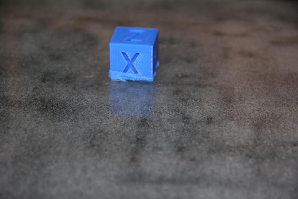

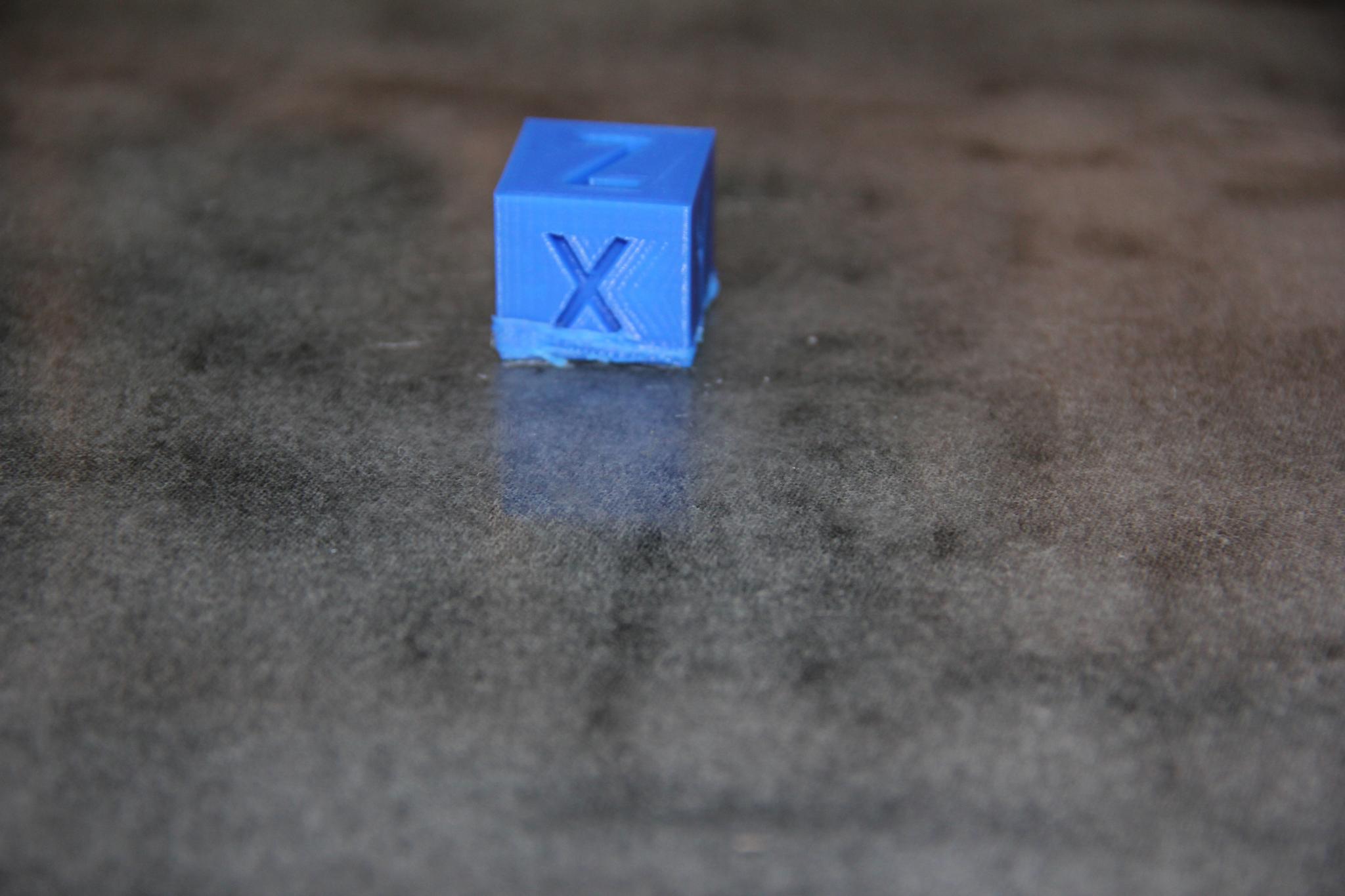

Eliotsx Posté(e) Mars 16, 2019 Auteur Partager Posté(e) Mars 16, 2019 Le résultat n'est toujours pas parfait Lien vers le commentaire Partager sur d’autres sites More sharing options...
