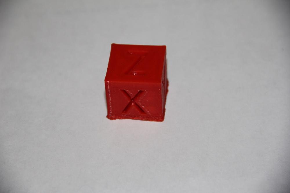

Bonjour, cela fait maintenant plus d'un mois que j'ai une alfawise u30, mais je rencontre un problème en chaque début d'impression on dirait  qu'il y a de la sur extrusion pourtant avec un radeau le début est parfait.Si quelqu'un peut m'aider je suis preneur merci d’avance.

Il y a 3 heures, Eliotsx a dit :
pour une pièce si petite, je ne vois pas l'intérêt de mettre un radeau...

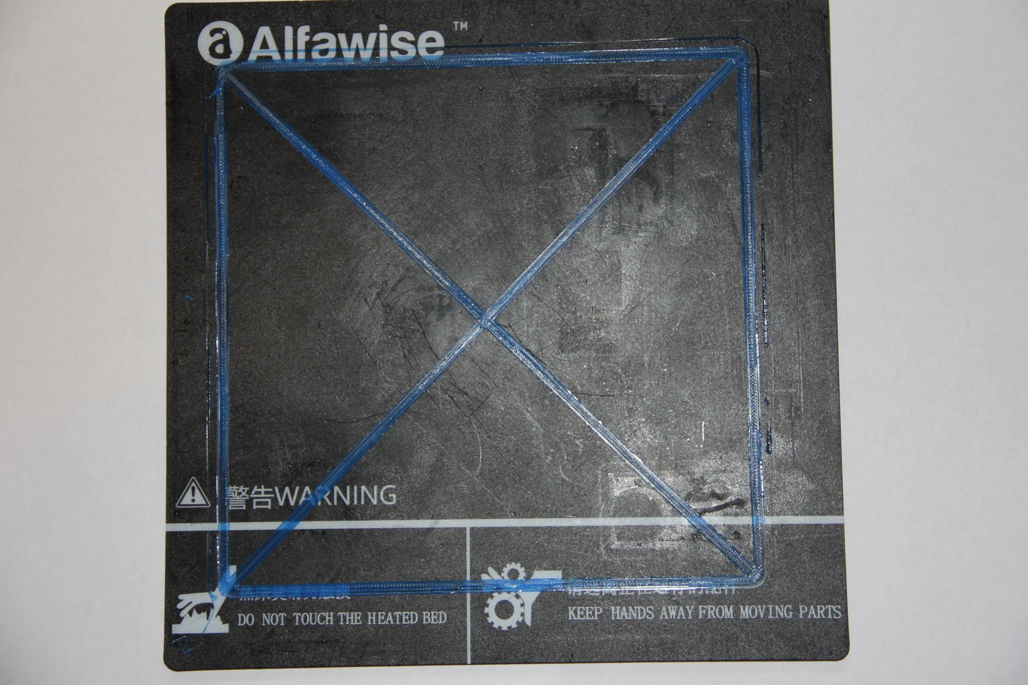

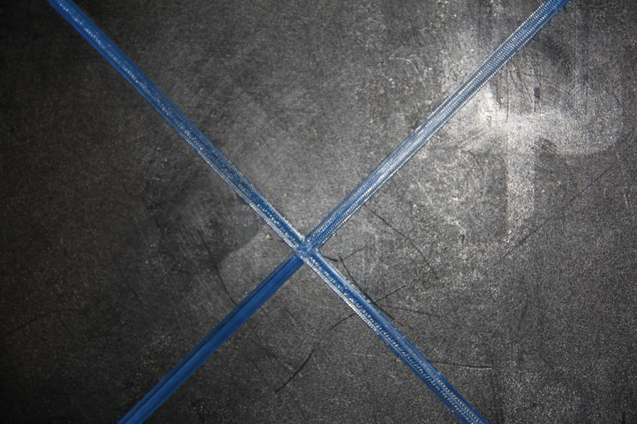

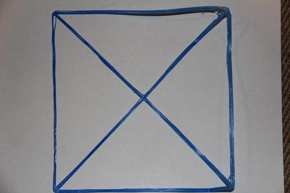

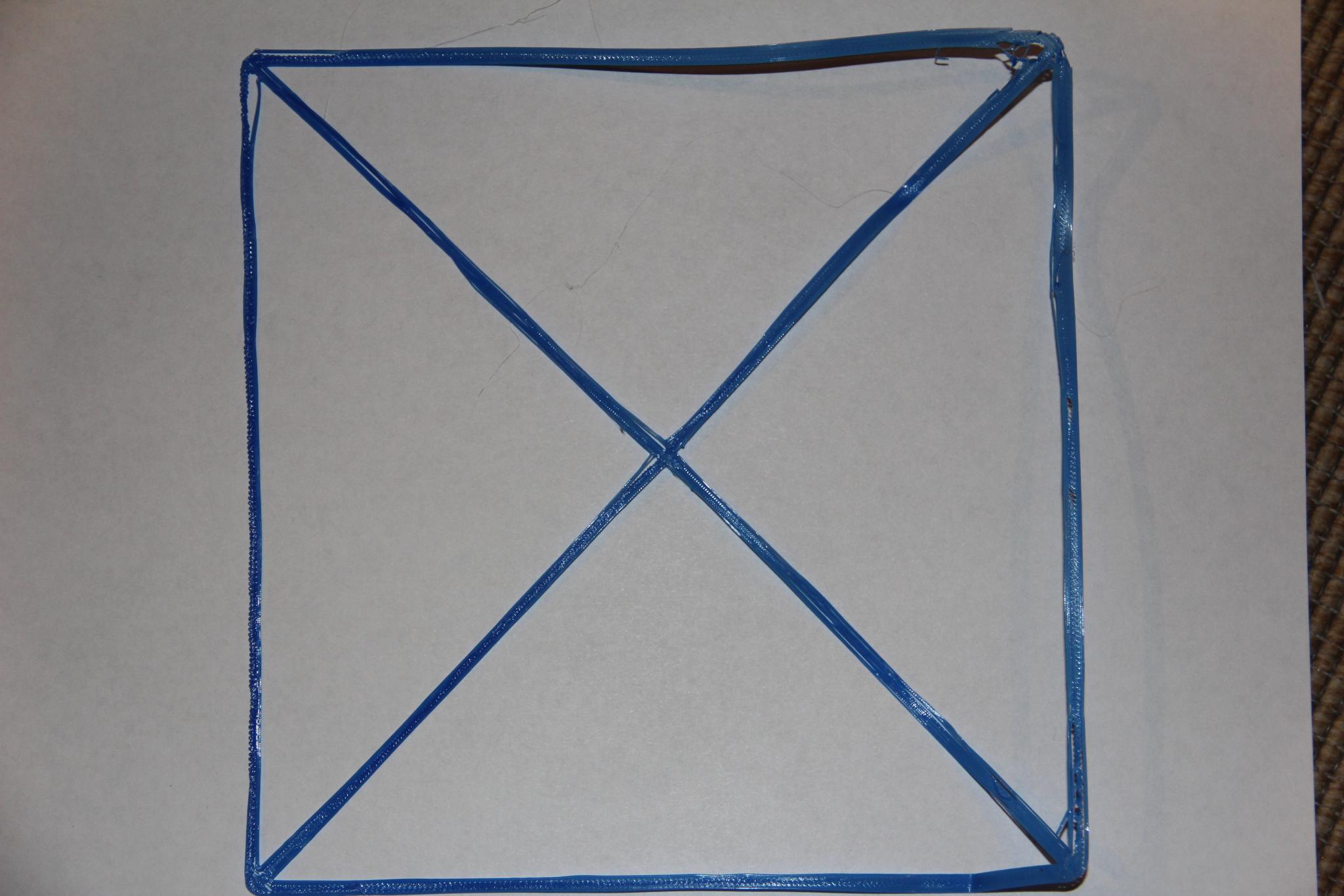

Merci de vos réponses rapides,voici mes réglages:
-vitesse d'impression 60 mm/s
-température 200°pour la buse et 60° pour le plateau
-hauteur de la première couche 0,3 mm
-j'utilise du pla de chez alfawise (https://www.gearbest.com/3d-printer-supplies/pp_009906448727.html?wid=1640583)
voici une photo d'un test de première couche

Il y a 1 heure, cylon a dit :
t'a zoomé sur la  photo, c'est trop écrasé, la buse frotte sur les couches..
Effectivement, j'avais vu la deuxième photo mais pas la première.
La buse est beaucoup trop basse et racle le filament qu'elle dépose ...

vu son état sur les photos... j'ai come l'impression que ton problème viens plutôt de la.... tu descend fortement parceque ça ne colle pas, tu ecrase sonc la première couche.... et le résultat est celui là...
je te proposerais bien d'y appliquer de la laque, mais suivant la marque même en version ultra mega collant, certaines font l'inverse (silicone) essaie d'en appliquer mais sans garantie du résultat... j'utilise de l'elnett, ou de la vivelle dop ultra machin (je c plus je n'en ai plus sous la mains) route façon vu la tronche du bultak... tu peu deja le changer.... mais il y a de fortes chance que ton problème vienne de la.... toute façon le résultat c'est tes couches écrasée, donc trop bas, vu sur ton papier comment est le résultat, ça n'a pas collé du tout.... parceque tu a donné plus de marge à la buse....
t'a pas un miroir ? un autre bultak ??
