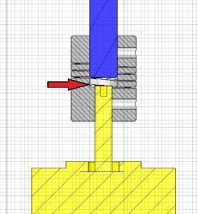

Ce phénomène de couche du début peut aussi venir de coupleur Z trop souple qui secrase en début de print
En baissant la tige filetée pour qu'elle s'appuie sur l'axe moteur du Z cela évite l'effet ressort du coupleur
Il y  a des coupleurs  rigides à imprimer sur thingiver

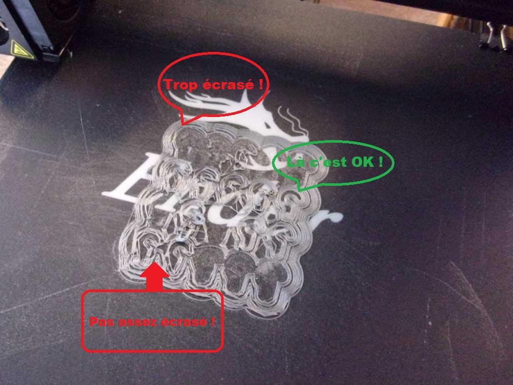

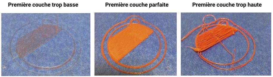

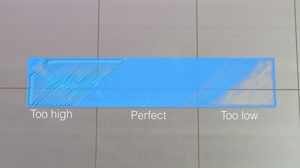

Tu devrais procéder à un nouveau réglage du nivellement du plateau; ce que tu décris c'est une buse trop proche du plateau, une première couche trop écrasée. Appelle @Bosco2509 avec ses images "magiques", s'il est dans le coin, il interviendra 😉🙂 .
Modifié (le) par fran6p
oups, faute, conjugaison maltapropo :D
Lien vers le commentaire
Partager sur d’autres sites
Lol... va falloir que je m'y habitue... de se faire "biper" par un modérateur et membre du staff... n'est-ce pas @fran6p. 😉
Pour en revenir au sujet... voilà les images (désolé je suis un peu occupé à réparer un disque dur... j'ai dû transmettre ma "poisse" à @Alice_Wonderland:

Ce n'était pas un problème de levelling du plateau puisque ce n'était pas la première couche qui était dégeulasse mais toutes les couches horizontales.
