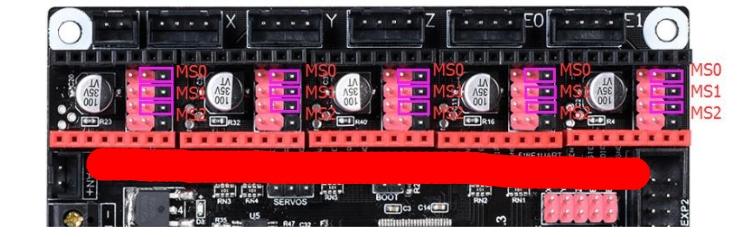

Salut @Bosco2509 quels cavaliers de la carte faut-il enlever pour laisser les drivers en mode "normal" juste en 1/16 ? Sans SPI / UART et autres ?
Attention ! Ma réponse n'est pas à 100% testé, je ne fait que reprendre la notice !
Je n'ai pas eût la nécessité de monter la carte !
Normalement, tu dois monter les cavaliers aux endroits encadrés en rose sur cette image :
il y a 3 minutes, Bosco2509 a dit :
Ok merci beaucoup 😉

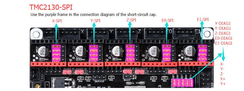

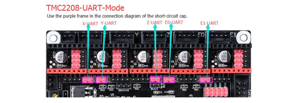

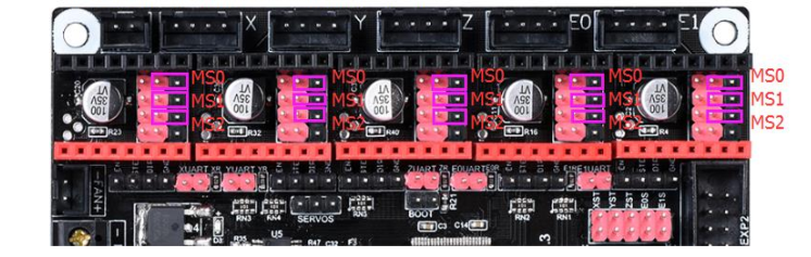

Et la ligne de pins juste en dessous, c'est pour activer les modes UART et SPI ?
Comme cela c'est pour des TMC2208 en mode UART :
Et comme cela pour des TLC2130 en mode SPI :
La ligne que tu as mis en rouge... c'est pour le mode UART...
