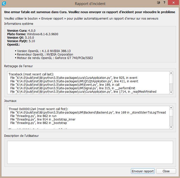

Divinci PostĂ©(e) Mars 23, 2019 PostĂ©(e) Mars 23, 2019 Bonjour a tous, Voila je vous explique mon petit problĂšme (qui ne l'est pas vraiment) Voila j'enregistre un fichier (dessinĂ© par moi mĂȘme avec Fusion360) en STL pour pouvoir le traiter avec Cura. Je le rĂ©cupĂšre avec Cura 3.6 et la erreur fatale.... Je le rĂ©cupĂšre avec Cura 4.0 idem J'essaye avec Cura 15.04.3 et la aucun problĂšme ???????
bernard3D Posté(e) Mars 23, 2019 Posté(e) Mars 23, 2019 Est-ce que le pilote de ta carte graphique nvidia est à jour ? Si non, cela pourrait expliquer pourquoi cela fonctionne avec une ancienne version de Cura mais pas avec les récentes.
Divinci Posté(e) Mars 23, 2019 Auteur Posté(e) Mars 23, 2019 Merci @bernard3D Je viens de vérifier, mon Nvidia GeForce GT740 est bien a jour.

Divinci PostĂ©(e) Mars 24, 2019 Auteur PostĂ©(e) Mars 24, 2019 Et je respecte ton avis, c'est pour cela que j'ai installĂ© les fichiers et logiciels sur mon pc perso (bien plus jeune ). Mais hĂ©las rĂ©sultat idem, par contre j'ai peut ĂȘtre un dĂ©but de piste... AprĂšs impression avec le gcode issus de Cura 15, j'ai un dĂ©faut dans ma piĂšce. Je corrige mon fichier stl et la miracle, cura 4.0 l'accepte, serait il possible que cura new dĂ©tecte les erreurs ??????
jipee Posté(e) Mars 25, 2019 Posté(e) Mars 25, 2019 Bonjour , j'utilise une GTX650 (drivers ? pas sur qu'ils soient a jour , tout comme Windows 10 les mises a jours sont bloquées depuis 3 mois ) et sans aucun souci avec Cura 4.0.0 Simplify3D , Meshmixer ou Fusion360 pour ne citer que ceux la , c'est juste un peu plus long le probleme est ailleurs sinon t'a deja essayé de passer ton STL par Meshmixer pour le vérifier (Analisys/Inspector) ?
Divinci PostĂ©(e) Mars 25, 2019 Auteur PostĂ©(e) Mars 25, 2019 Bonjour, Non, je dĂ©bute dans l'impression, pour l'instant je n'utilise encore que les progs basiques. Je vais regarder a çà .... dĂ©s que j'aurai rĂ©solu mon problĂšme d'Ă©cran blancÂ

fran6p Posté(e) Mars 28, 2019 Posté(e) Mars 28, 2019 Le 24/03/2019 at 20:34, Divinci a dit : serait il possible que cura new détecte C'est exactement ça. Par contre, il n'est pas capable de réparer correctement. Pour réparer, j'utilise Netfabb d'Autodesk (gratuit). C'est aussi efficace que Meshmixer qui chez moi plante sur mon vieux PC sous W7 (sans carte graphique dédiée, avec Openscad ça peut prendre du temps lors des rendus mais j'ai tout mon temps ).
Divinci Posté(e) Mars 28, 2019 Auteur Posté(e) Mars 28, 2019 Merci, pour vos réponse, effectivement avec un fichier "correct" aucun problÚme. Je vais essayer Netfab, je dois encore avoir le STL défectueux.
ka3ros PostĂ©(e) Mars 29, 2019 PostĂ©(e) Mars 29, 2019 Le 24/03/2019 at 16:33, tomg778 a dit : Rien Ă voir... Et moi je persiste Ă dire que ta carte est vieillissante et pas assez puissante pour les standards d'affichage numĂ©rique d'aujourd'hui...  AprĂšs, je te donne qu'un avis, t'en fais ce que tu veux... ï»ż Je fais tout sur mon portable qui a une intel de merde et ça a beau laguer lĂ©gĂšrement quand je tournicotte. Au mieux le soft utilise l'opencl/cuda au pire il ne le fait pas mais le manque de performance n'a pas pour rĂ©sultat un plantage (sauf en cas de outOfMemory). Cura est pourtant pas mal rĂ©siliant aux fichiers non manifolds (en tout cas il les ouvre assez facilement). Ta vieille version de cura te montre les endroits ou l'objet n'est pas correctement fermĂ© (ou bien l'onglet 3DPrint de blender qui t'affiche tous les dĂ©fauts des points/segments/faces mais il ne faut pas compter sur lui pour rĂ©parer car au dĂ©lĂ de 6/8 dĂ©faut, il fait de la soupe de vertex)
Divinci Posté(e) Mars 29, 2019 Auteur Posté(e) Mars 29, 2019 Hello @ka3ros , non ma vielle version de Cura ne me signale rien...  et me permet de découper et d'enregistrer le Gcode. La version 4.0 me sort le message de mon premier poste, mais je ni ai rien compris.
ka3ros PostĂ©(e) Mars 29, 2019 PostĂ©(e) Mars 29, 2019 il y a 6 minutes, Divinci a dit : Hello @ka3ros , non ma vielle version de Cura ne me signale rien...  et me permet de dĂ©couper et d'enregistrer le Gcode. La version 4.0 me sort le message de mon premier poste, mais je ni ai rien compris. Cura tente le slicing lui mĂȘme mais les trous physiques dans l'objet ne sont pas colorĂ©s en vert? j'utilisais un vieux cura intĂ©grĂ© dans repetier Ă une Ă©poque et les portions d'objets incertaines aparaissaient d'une autre couleur (mais ça peut ĂȘtre trĂšs petit ou mĂȘme Ă l'intĂ©rieur)
Divinci Posté(e) Mars 29, 2019 Auteur Posté(e) Mars 29, 2019 Oui effectivement, car je n'avais rien remarqué de spécial.
