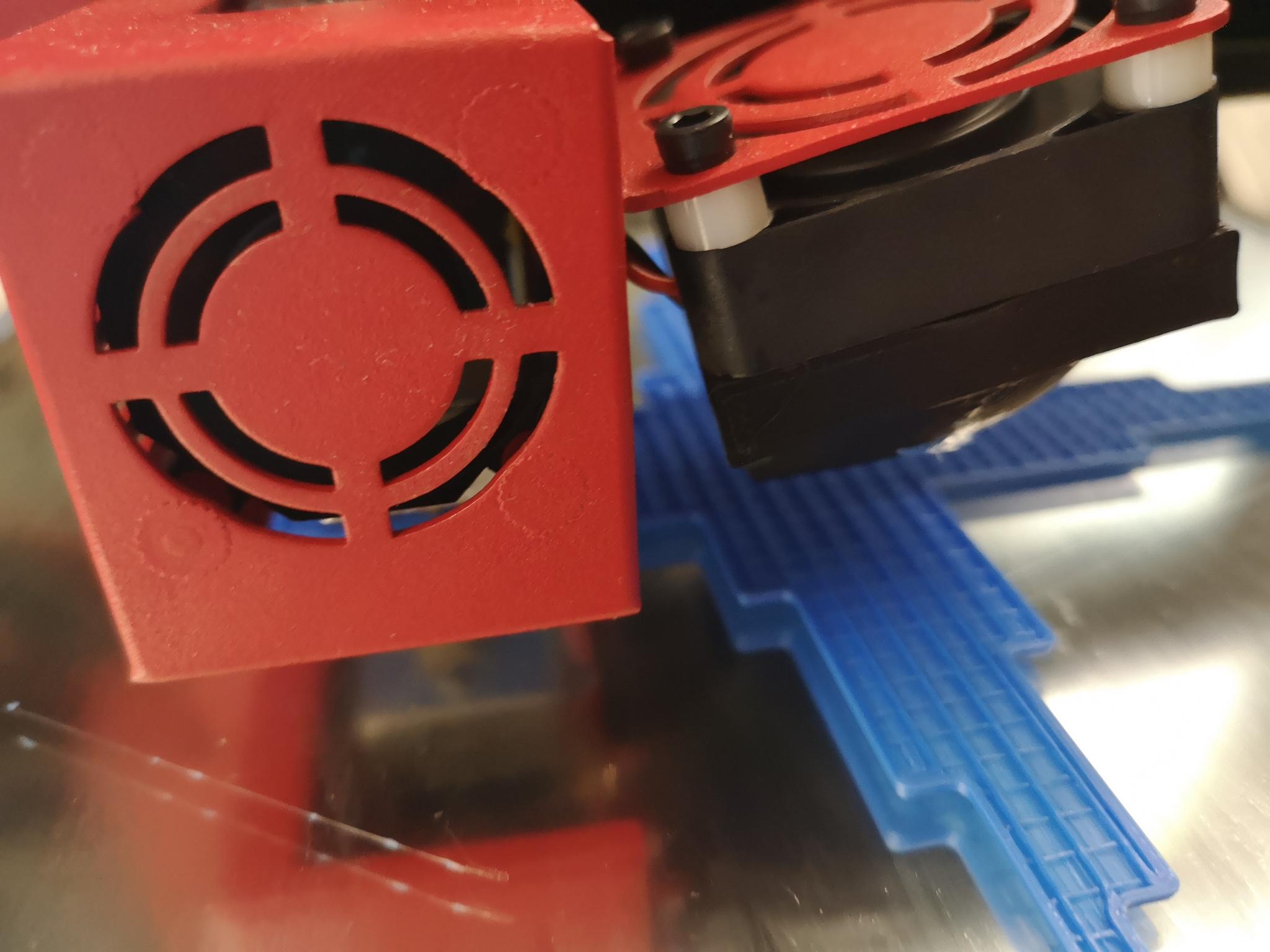

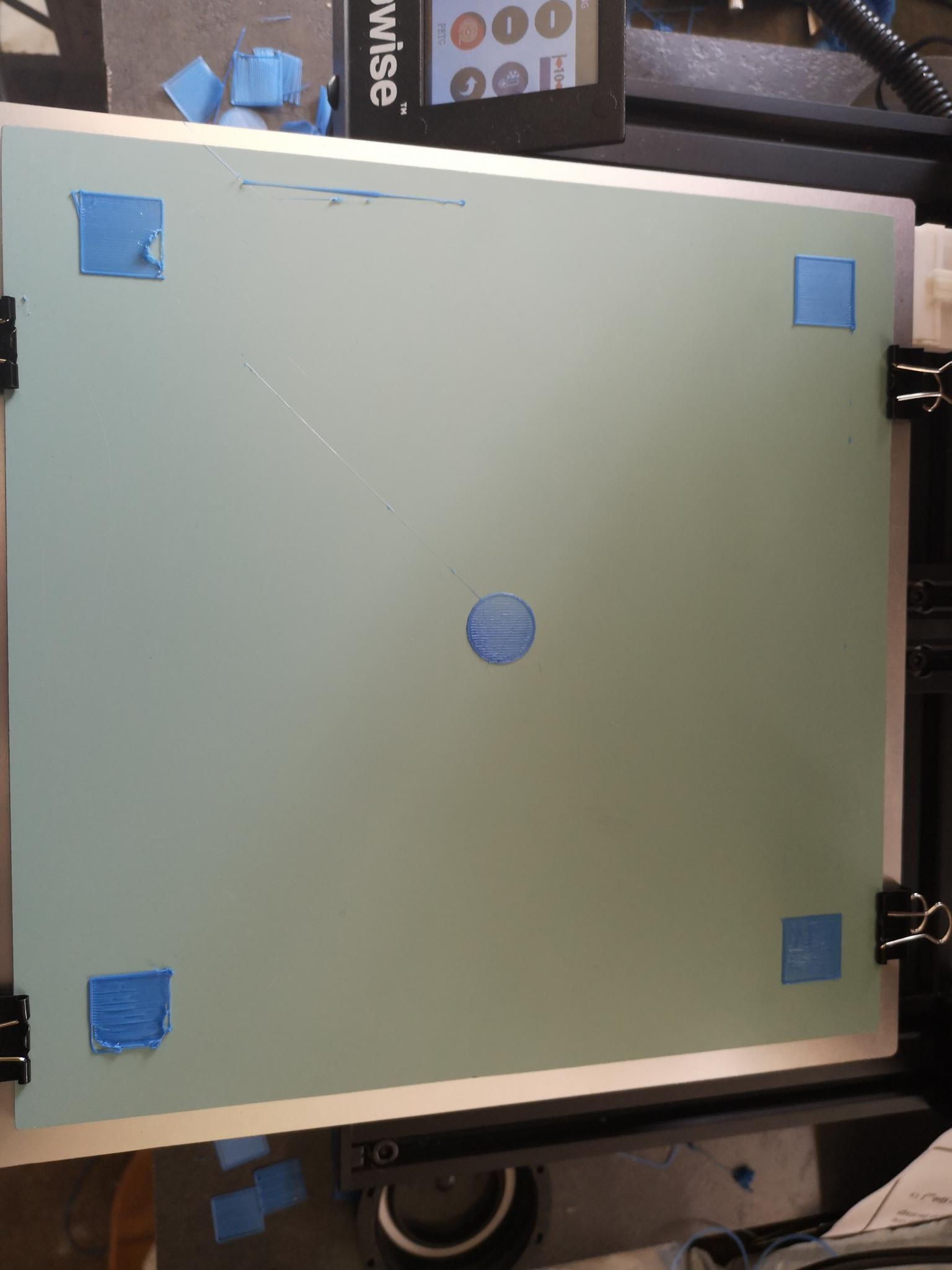

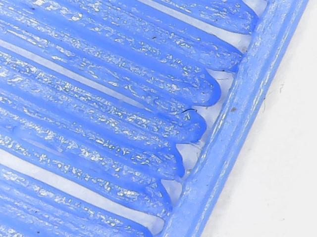

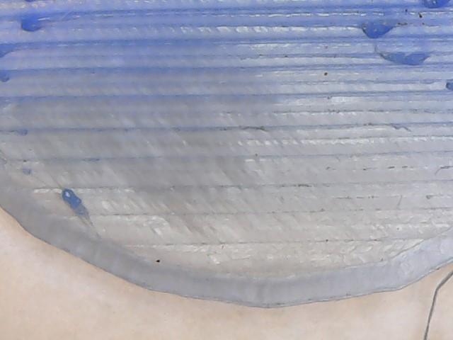

jp73 Posté(e) Avril 10, 2019 Auteur Posté(e) Avril 10, 2019 bonsoir @Nafoot non ma tête est pas desserré. @sha @pascal_lb j ai refais mes réglages du leveling je sais plus combien de fois, plateau a 60° et buse à 205° j ai toujours un problème au milieu de miroir et même avec une vitre en vitro céramique que je le mette à l endroit ou a l envers coté de l extrudeur il est beaucoup plus fin ça ce voit à la couleur blanche translucide voir photo et a un autre endroit dans un angle du plateau j ai les couche qui ce rejoigne pas voir photo je devrais remonter mon plateau plus prés de la buse ? je pense ce qui m arrange pas pour le centre de mon plateau vous avez quoi comme plateau? aussi j avais parlé des gouttes dans les angles du cube j ai pu prendre une photo avec un microscope pour essayer de comprendre

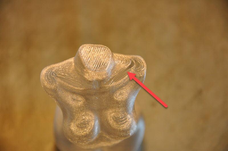

fdorful Posté(e) Avril 11, 2019 Posté(e) Avril 11, 2019 Il y a 11 heures, jp73 a dit : @sha oui j ai déjà imprimé en mode vase très nette pas de défaut et lorsque les lignes ce rejoignent et ne ce touchent pas que faut il faire augmenter le température ? Salut, En mode vase, c'est un problème qui s'apparente au problème du bridge. Le non collage du filament survient lorsque tu passe de zx à zx+1 avec un écart de X ou Y supérieur à ta largeur d'extrusion. Voici un exemple : Je n'ai pas encore résolu le problème, mais je pense sous S3D qu'il faut ajouter un processus différent de celui qui a servi avant et demander un ralentissement et une extrusion plus large et peut être demander un chevauchement entre les lignes. Il faut que l'écart de X ou Y entre Zx et Zx+1 ne dépasse pas ta largeur d'extrusion. Si à Zx tu as X=60 à Zx+1 tu as X=10, cela va être difficile de combler les 50 avec un filament large de 0,20. Cordialement

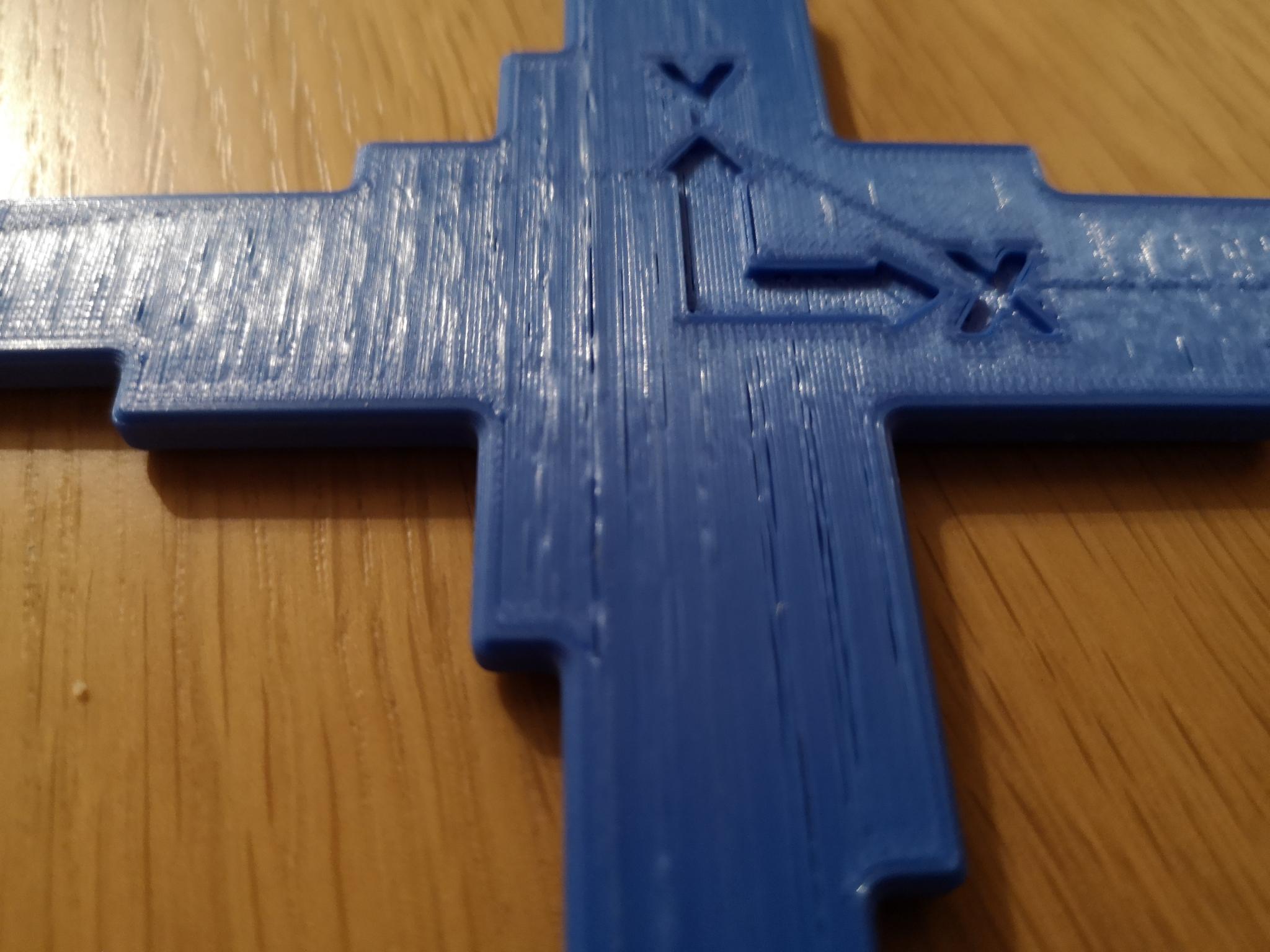

jp73 Posté(e) Avril 11, 2019 Auteur Posté(e) Avril 11, 2019 (modifié) bonsoir @pascal_lb @sha @Yoann H @fdorful bon j ai réussi je pense a calibré mon leveling, j ai plus compressé les ressors du plateau et j ai calibrer l ampérage des moteur à Vref 0.96V et 1.11V pour l extrudeur. Du coups j ai imprimé la calibration combiné vous me dirais ce que vous en pensez, pour moi le dessous est pas trop mal par contre le dessus est vraiment pas génial, j hésite entre un manque de couches ou un manque de remplissage je suis à 15% là, y a aussi le remplissage intercalaire est pas génial largeur de l extrusion du remplissage est a 120%. et la couche n°3 du dessus ( en photo), la couche n°2 est pire @sha @Yoann H j ai remarqué pour les sorte de goutte dans les angles elles ce forment au début de la nouvelle couche du Z bonne soirée et merci d avance Modifié (le) Avril 11, 2019 par jp73
lion02 Posté(e) Avril 11, 2019 Posté(e) Avril 11, 2019 il y a 10 minutes, jp73 a dit : bonsoir bon j ai réussi je pense a calibré mon leveling, j ai plus compressé les ressors du plateau et j ai calibrer l ampérage des moteur à Vref 0.96V et 1.11V pour l extrudeur. Du coups j ai imprimé la calibration combiné vous me dirais ce que vous en pensez, pour moi le dessous est pas trop mal par contre le dessus est vraiment pas génial, j hésite entre un manque de couches ou un manque de remplissage je suis à 15% là, y a aussi le remplissage intercalaire est pas génial largeur de l extrusion du remplissage est a 120%. 30 % de taux de remplissage et épaisseur dessous dessus au moins 1.2 mm = multiple de couche Epaisseur cloison idem au moins 1.2mm avec un multiple du diamètre de ta buse
sha Posté(e) Avril 11, 2019 Posté(e) Avril 11, 2019 oui , je suis sur les mêmes valeurs , 1.2 à 1.5 ( 5/6 couches suivant la hauteur de couche) haut, bas et parois . en descendant un peu pour les pièces sans contraintes mécaniques ou l'inverse si c'est un pièce qui va subir des efforts .
jp73 Posté(e) Avril 11, 2019 Auteur Posté(e) Avril 11, 2019 @sha @lion02 donc c est normale que j ai la couche de dessus pas génial
sha Posté(e) Avril 11, 2019 Posté(e) Avril 11, 2019 Tu refroidis à 100% ? si c'est pas le cas , essai . Après , je ne sais pas , si il n'y a qu'une seule couche sur le dessus , c'est " normal " , par contre si il y a 4 ou 5 couches , il y a effectivement un problème .
jp73 Posté(e) Avril 11, 2019 Auteur Posté(e) Avril 11, 2019 @sha 3 couches dessous et 3 couches dessus en 0.2 peut être trop léger après cette pièces sert à calibrer les axes en faisant des écarts types
lion02 Posté(e) Avril 11, 2019 Posté(e) Avril 11, 2019 Si tu veux, moi je garde les 1.2mm en permanence sur toute mes pieces

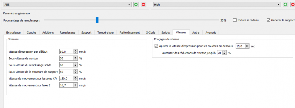

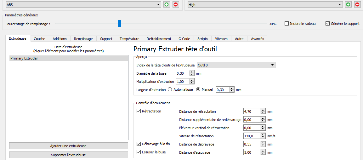

jp73 Posté(e) Avril 15, 2019 Auteur Posté(e) Avril 15, 2019 bonjour @fdorful @sha @lion02 bon mes dessus sont bien plus jolie en mettant plus d épaisseur. une petite question sur s3d comment sur distance supplémentaire de redémarrage diminuer le filament pour empêcher les blobs car les bolbs ou gouttelettes ce forme au démarrage, si j ai bien compris en mettant un signe négative on diminue bonne soirée
sha Posté(e) Avril 15, 2019 Posté(e) Avril 15, 2019 Oui , en mettant du négatif tu dois pouvoir retarder légèrement l'extrusion .J'ai jamais eu à l'utiliser dans ce sens , mais l'infobulle indique qu'il peut être utilisé comme ça .
jp73 Posté(e) Avril 15, 2019 Auteur Posté(e) Avril 15, 2019 @sha @lion02 Je suis à- 0.8 je vois pas de différence

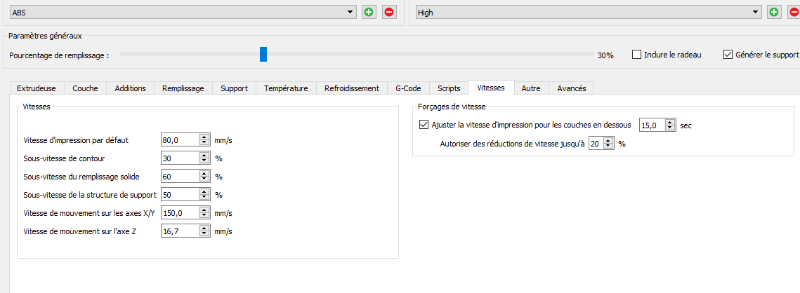

lion02 Posté(e) Avril 15, 2019 Posté(e) Avril 15, 2019 mes paramètres : Je suis en configuration bowden
