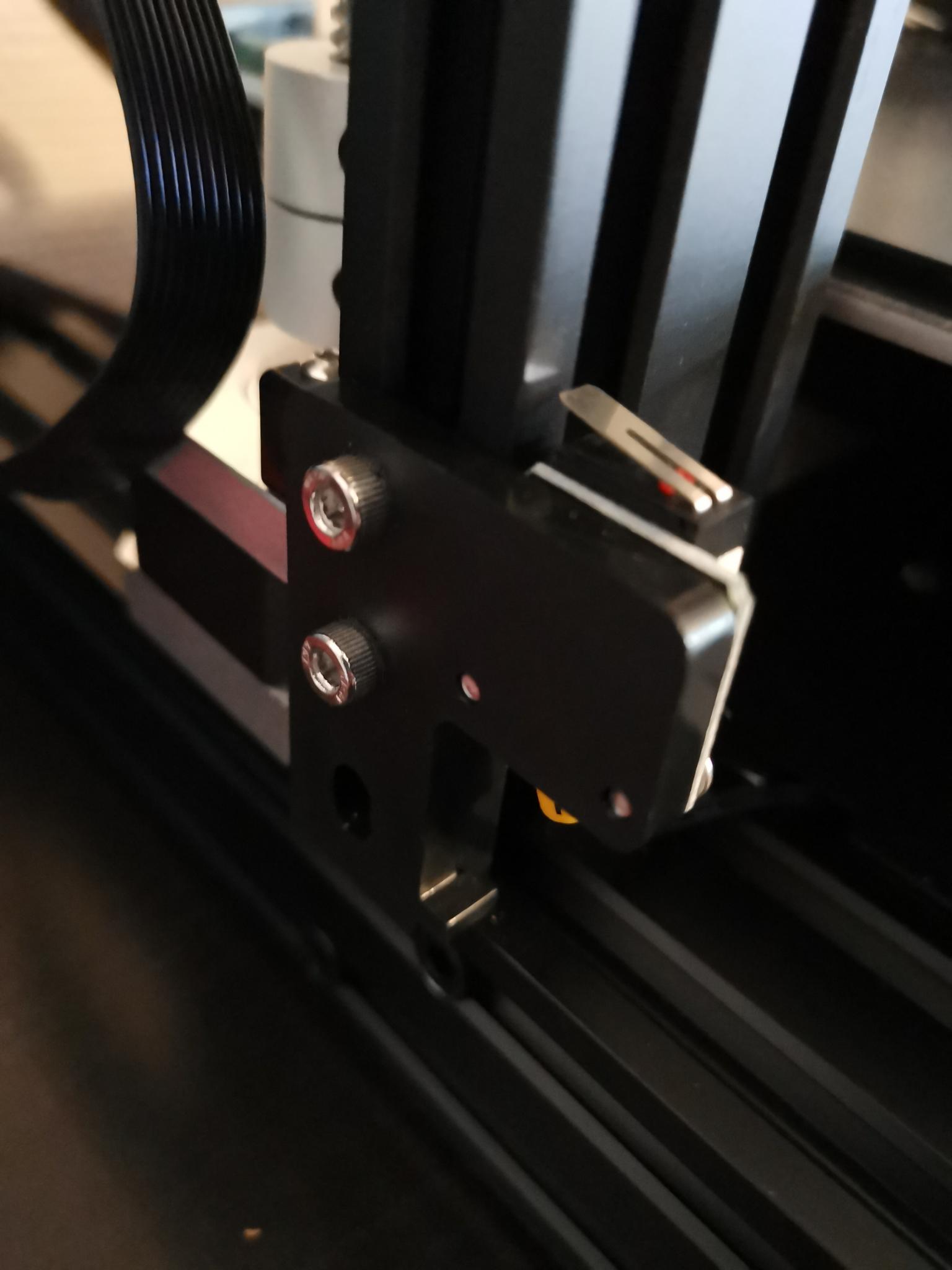

Alex57 Posté(e) Mars 27, 2019 Partager Posté(e) Mars 27, 2019 Bonjour à tous, j'ai un gros soucis avec ma Ender 3 depuis 1 semaine je peut plus rien faire avec, Je m'explique, Le fil pla n'accroche pas du tous au plateau j'ai donc décider de prendre un verre et même Soucis, j'ai beau tendre la courroie recalibré le stop à 3.2mm rien du tout J'ai fait au moins 50 calibrations sans succès j'ai beau chercher partout je trouve rien Maintenant j'ai le filament qui fait des zig zag sur mon plateau, que faire car la je désespére. Ender 3 stock filament ice filament blanc j'ai juste mis une buse de 0.2mm Merci d'avance de vos réponse En commande smoother, silent bloc et poulie réglable, ressort plateau Ps: cependant j'ai remarqué une chose assez bisarre quand je calibre le bed, à l'impression j'ai la buse qui remonte plus haut que le auto home. Lien vers le commentaire Partager sur d’autres sites More sharing options...

Tali Posté(e) Mars 29, 2019 Partager Posté(e) Mars 29, 2019 Deux solutions, soit ton endstop du Z comme le montre Alex n'est pas bien réglé, il faut le descendre, soit c'est ton z offset dans Marlin . Lien vers le commentaire Partager sur d’autres sites More sharing options...

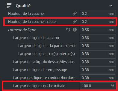

bernard3D Posté(e) Mars 29, 2019 Partager Posté(e) Mars 29, 2019 Le 27/03/2019 at 14:00, Alex57 a dit : Ps: cependant j'ai remarqué une chose assez bisarre quand je calibre le bed, à l'impression j'ai la buse qui remonte plus haut que le auto home. Par rapport à ton niveau (via la feuille de papier), la 1ère couche commence à la hauteur que tu as définis dans ton trancheur. Vérifie ces paramètres: configuration de l'imprimante (diamètre de la buse) et paramètres de la 1ère couche (hauteur et largeur) lors de ton impression. Lien vers le commentaire Partager sur d’autres sites More sharing options...
Alex57 Posté(e) Mars 29, 2019 Auteur Partager Posté(e) Mars 29, 2019 il y a 1 minute, bernard3D a dit : Par rapport à ton niveau (via la feuille de papier), la 1ère couche commence à la hauteur que tu as définis dans ton trancheur. Vérifie ces paramètres: configuration de l'imprimante (diamètre de la buse) et paramètres de la 1ère couche (hauteur et largeur) lors de ton impression. Hello ont peut modifier la Hauteur et largeur de la première couche ? Lien vers le commentaire Partager sur d’autres sites More sharing options...
fran6p Posté(e) Mars 29, 2019 Partager Posté(e) Mars 29, 2019 il y a 32 minutes, Alex57 a dit : on peut modifier la hauteur et la largeur de la première couche ? Oui, on peut Dans Cura, section Qualité: Lien vers le commentaire Partager sur d’autres sites More sharing options...

bernard3D Posté(e) Mars 29, 2019 Partager Posté(e) Mars 29, 2019 (modifié) le diamètre de la buse c'est une chose (définie dans la configuration de l'imprimante), la hauteur des couches en est une autre. Généralement je travaille avec une buse 0.4mm; une hauteur de couche définie à 0.2 ou 0.15 avec une première couche à 0.3 et 150% en largeur initiale pour une meilleure adhérence. Modifié (le) Mars 29, 2019 par bernard3D Lien vers le commentaire Partager sur d’autres sites More sharing options...

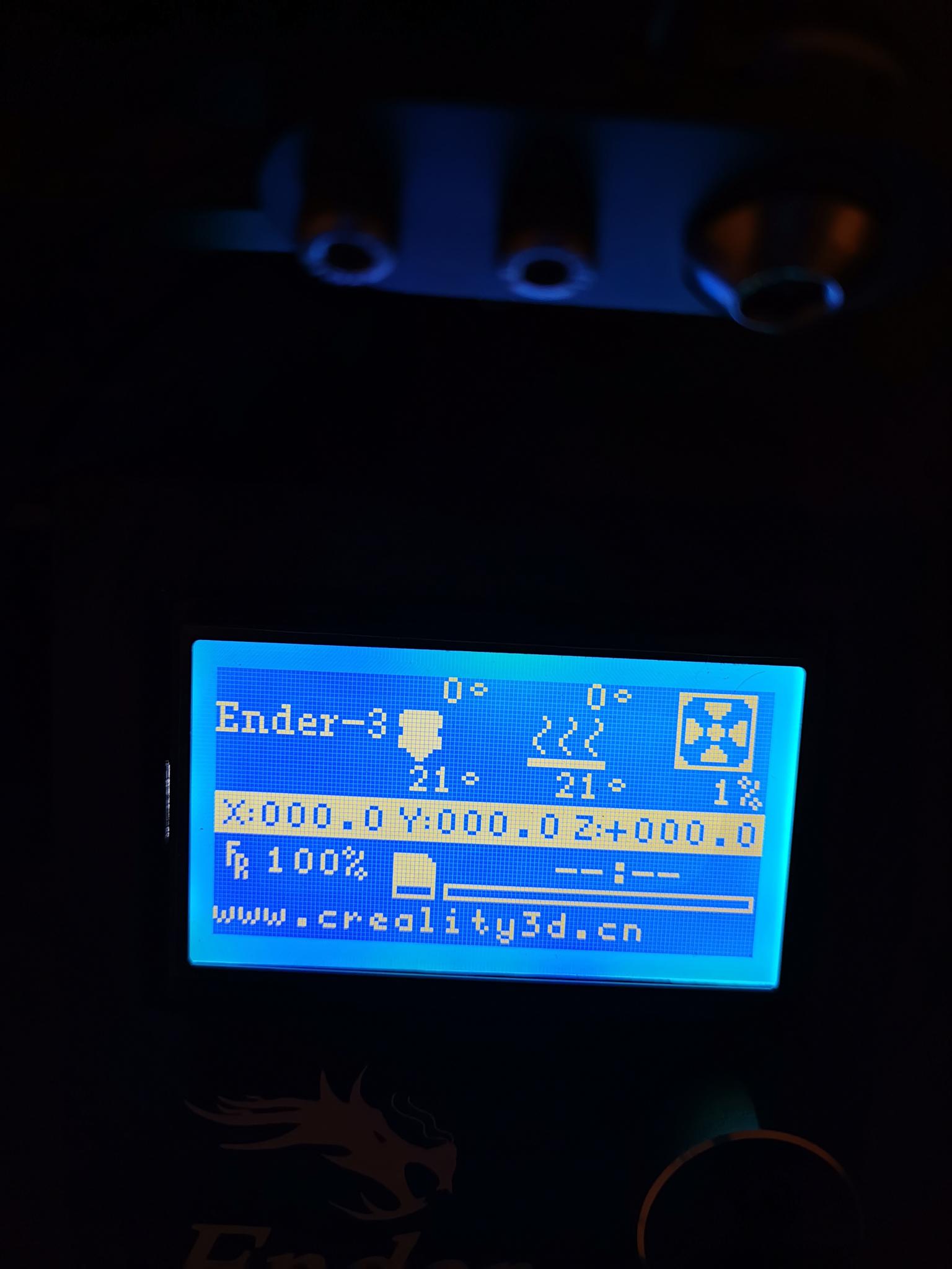

vieur Posté(e) Mars 29, 2019 Partager Posté(e) Mars 29, 2019 (modifié) Et après avoir fait l'auto home, une fois que tu es dans le premier coin par exemple, au moment où tu mets la feuille de papier, il est affiché Z= combien? sur l'écran? Modifié (le) Mars 29, 2019 par vieur Lien vers le commentaire Partager sur d’autres sites More sharing options...

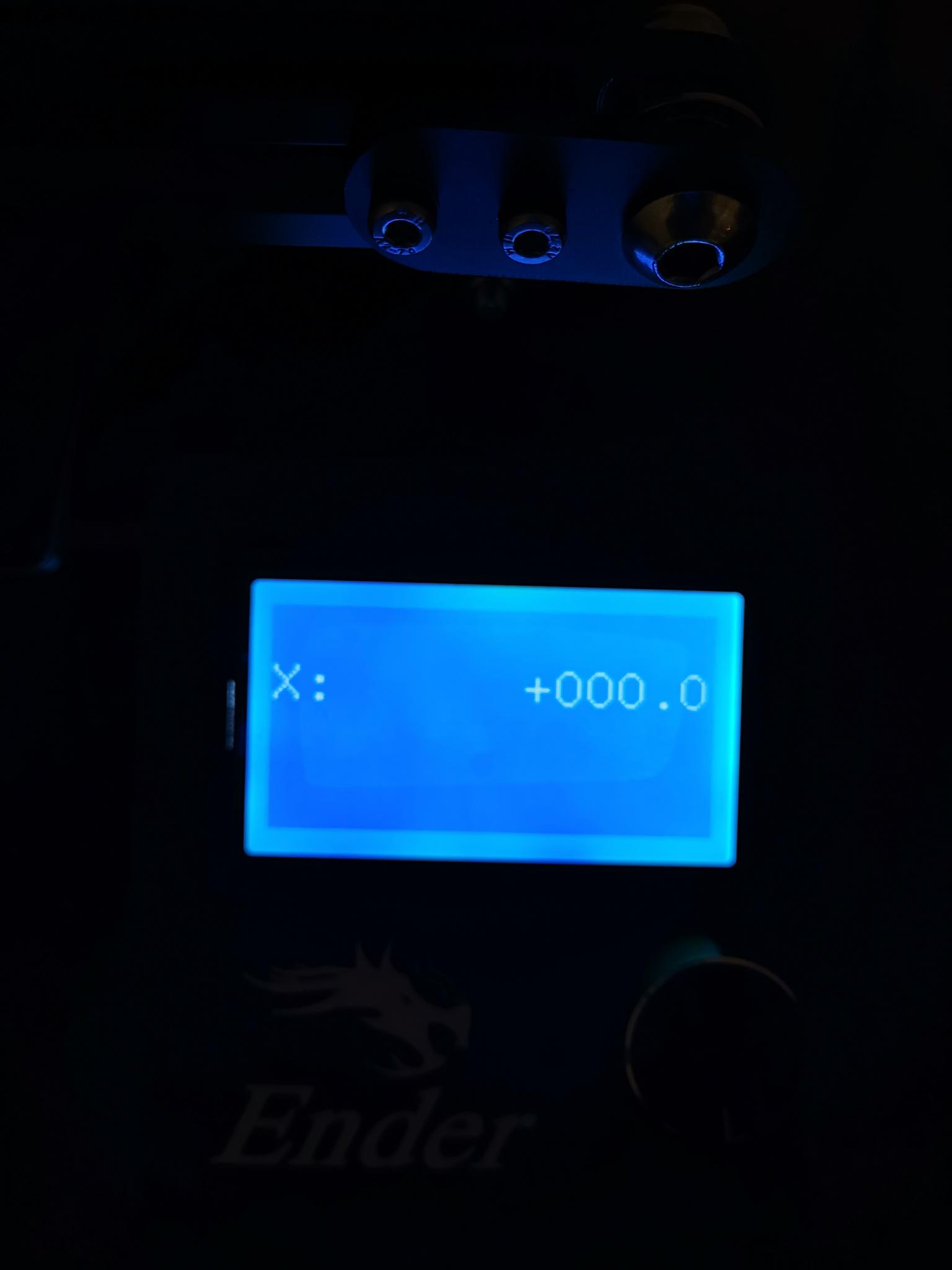

Alex57 Posté(e) Mars 29, 2019 Auteur Partager Posté(e) Mars 29, 2019 il y a 2 minutes, vieur a dit : Et après avoir fait l'auto home, une fois que tu es dans le premier coin par exemple, il est affiché Z= combien? sur l'écran? En z offset 000.050 En axe x voir photo Lien vers le commentaire Partager sur d’autres sites More sharing options...
vieur Posté(e) Mars 29, 2019 Partager Posté(e) Mars 29, 2019 le z offset de 0.5 laisse tomber c'est un bug. J''ai cherché, à le supprimer moi aussi, il à fallu que je flash le firmware. Mais ça n'a pas d'influence sur la position réelle... donc c'est pas ça ton problème Ce que je veux voir c'est pas ta consigne en X mais ce qu'il y a d'affiché sur l'écran principal en Z=> Z= ??? mm En fait, quand tu règles les mollettes avec la feuille de papier, il faut bien que Z soit à 0 mm (enfin normalement à Z= épaisseur de ta feuille mais c'est presque 0 hein) Lien vers le commentaire Partager sur d’autres sites More sharing options...
Alex57 Posté(e) Mars 29, 2019 Auteur Partager Posté(e) Mars 29, 2019 il y a 20 minutes, vieur a dit : le z offset de 0.5 laisse tomber c'est un bug. J''ai cherché, à le supprimer moi aussi, il à fallu que je flash le firmware. Mais ça n'a pas d'influence sur la position réelle... donc c'est pas ça ton problème Ce que je veux voir c'est pas ta consigne en X mais ce qu'il y a d'affiché sur l'écran principal en Z=> Z= ??? mm En fait, quand tu règles les mollettes avec la feuille de papier, il faut bien que Z soit à 0 mm (enfin normalement à Z= épaisseur de ta feuille mais c'est presque 0 hein) Ceci Lien vers le commentaire Partager sur d’autres sites More sharing options...
