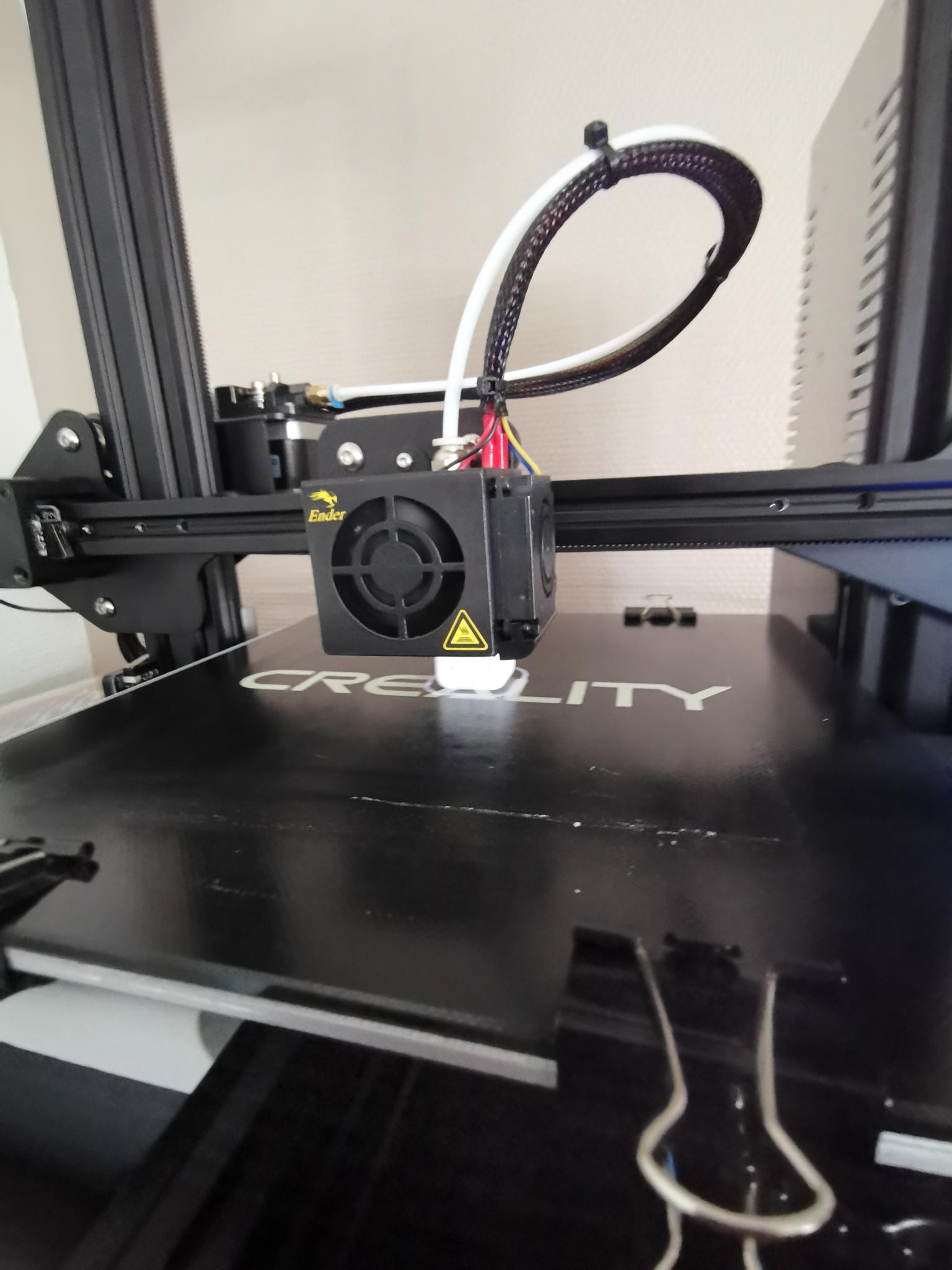

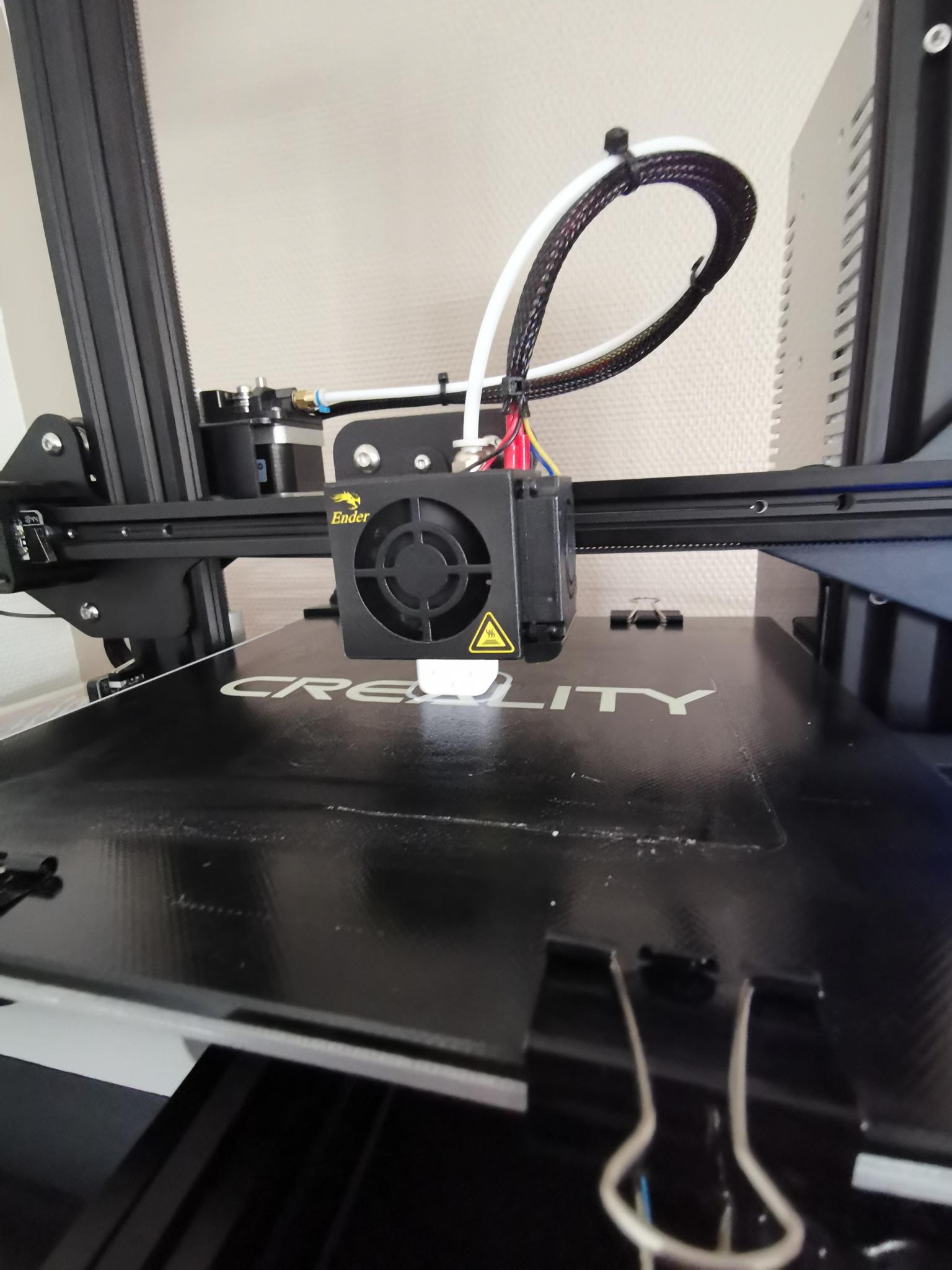

vieur Posté(e) Mars 29, 2019 Partager Posté(e) Mars 29, 2019 Donc tu es bien à 0mm lors de ta calibration c'est bon Le 27/03/2019 at 14:00, Alex57 a dit : Ps: cependant j'ai remarqué une chose assez bisarre quand je calibre le bed, à l'impression j'ai la buse qui remonte plus haut que le auto home. et du coup je comprend pas pourquoi tu as écrit ça dans ton premier post ... Lien vers le commentaire Partager sur d’autres sites More sharing options...
BDA Posté(e) Mars 29, 2019 Partager Posté(e) Mars 29, 2019 Salut, N'aurais-tu pas indiqué un Z-offset positif dans ton slicer? Ça expliquerait pourquoi la buse remonte plus au au début de l'impression Après j'ai remarqué que l'option a visiblement changé de nom dans cura 4 Lien vers le commentaire Partager sur d’autres sites More sharing options...
Alex57 Posté(e) Mars 30, 2019 Auteur Partager Posté(e) Mars 30, 2019 Il y a 1 heure, vieur a dit : Donc tu es bien à 0mm lors de ta calibration c'est bon et du coup je comprend pas pourquoi tu as écrit ça dans ton premier post ... Parce que j'ai du monter mon bed en plein impression pour voir si c'étais un. Soucis avec le réglage plateau Lien vers le commentaire Partager sur d’autres sites More sharing options...

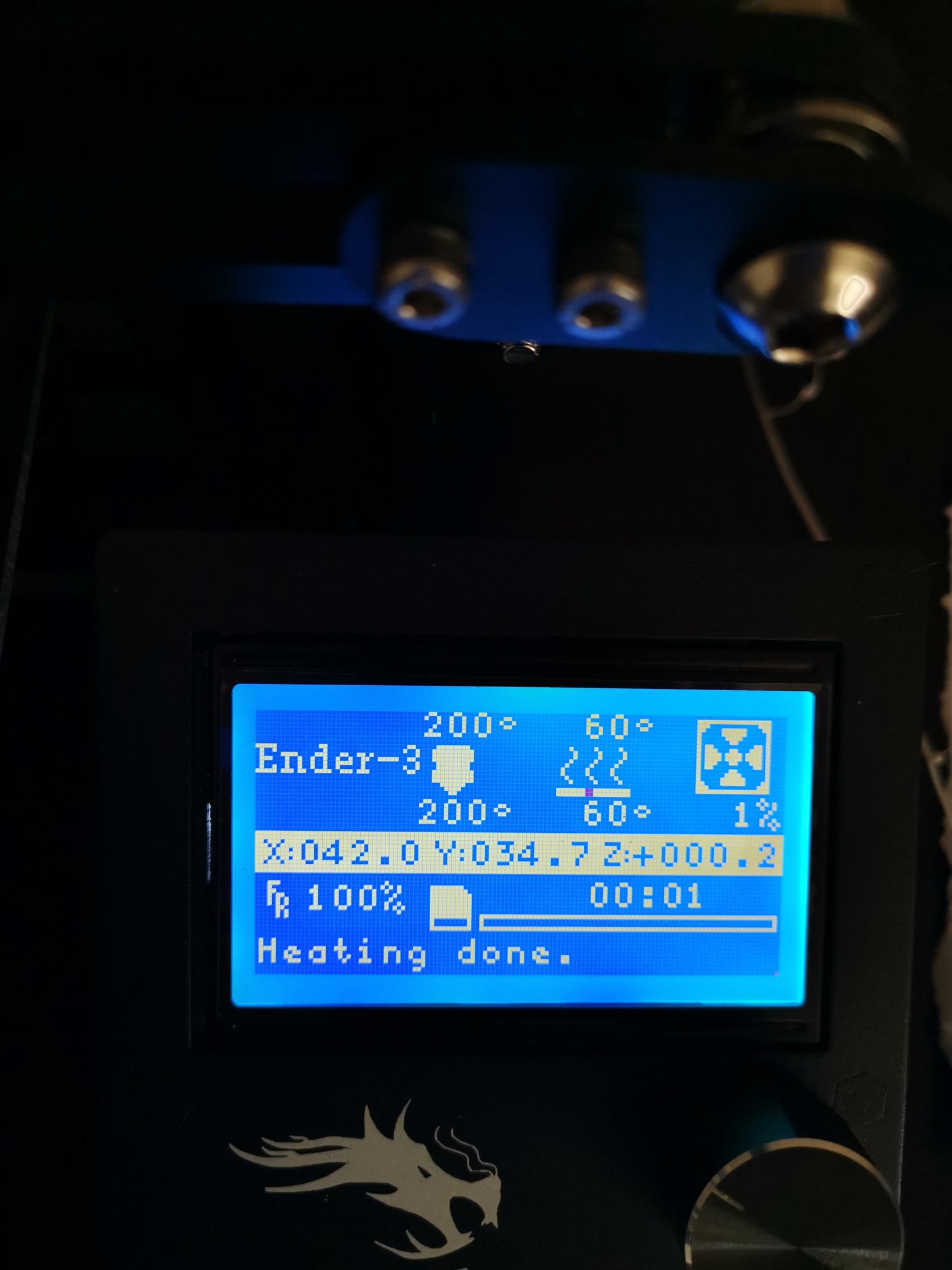

vieur Posté(e) Mars 30, 2019 Partager Posté(e) Mars 30, 2019 (modifié) Je pige pas trop mais bon... 1 - Il faut faire ta calibration à chaud (sur ta photo tu es hors chauffe) : Refait le test avec buse et plateau à température (200°C et 60°C par exemple) Je pense réellement que ta calibration est mauvaise... ou un problème de paramétrage Cura Autre chose à vérifier : - tu regardes ce que t'a dit justement @BDA et/ou - tu remets un profil par défaut dans cura et/ou - Tu utilise le G-code de calibration "semi-automatique"que j'ai mis sur ThingIverse (normalement, il faut des cales d'épaisseurs, mais si tu as un objet d'épaisseur connue, il suffit de modifier la cote dans le G-Code pour que ça le fasse)... dis moi si tu essaies et/ou - tu enlèves le filament de la buse => tu lances l'impression comme en vrai mais sans filament => Tu stop l’impression à la première couche => Tu regardes si ce qui est écrit en Z=??? mm sur l'écran est égal à l'espace réel que tu as entre le plateau et la buse (il faut des cales d'épaisseur pour ça...) Modifié (le) Mars 30, 2019 par vieur Lien vers le commentaire Partager sur d’autres sites More sharing options...
Alex57 Posté(e) Mars 30, 2019 Auteur Partager Posté(e) Mars 30, 2019 Il y a 3 heures, vieur a dit : Je pige pas trop mais bon... 1 - Il faut faire ta calibration à chaud (sur ta photo tu es hors chauffe) : Refait le test avec buse et plateau à température (200°C et 60°C par exemple) Je pense réellement que ta calibration est mauvaise... ou un problème de paramétrage Cura Autre chose à vérifier : - tu regardes ce que t'a dit justement @BDA et/ou - tu remets un profil par défaut dans cura et/ou - Tu utilise le G-code de calibration "semi-automatique"que j'ai mis sur ThingIverse (normalement, il faut des cales d'épaisseurs, mais si tu as un objet d'épaisseur connue, il suffit de modifier la cote dans le G-Code pour que ça le fasse)... dis moi si tu essaies et/ou - tu enlèves le filament de la buse => tu lances l'impression comme en vrai mais sans filament => Tu stop l’impression à la première couche => Tu regardes si ce qui est écrit en Z=??? mm sur l'écran est égal à l'espace réel que tu as entre le plateau et la buse (il faut des cales d'épaisseur pour ça...) Re je calibre toujours le plateau à chaud Pour ce qui est de Cura je l'ai desinstaller et réinstaller ça change rien Pour ce qui est de l'impression j'ai fait une vidéo mais je Peut la mettre ici.... Je laisse la photo du Z Lien vers le commentaire Partager sur d’autres sites More sharing options...
Alex57 Posté(e) Mars 30, 2019 Auteur Partager Posté(e) Mars 30, 2019 à l’instant, Alex57 a dit : Re je calibre toujours le plateau à chaud Pour ce qui est de Cura je l'ai desinstaller et réinstaller ça change rien Pour ce qui est de l'impression j'ai fait une vidéo mais je Peut la mettre ici.... Je laisse la photo du Z Lien vers le commentaire Partager sur d’autres sites More sharing options...

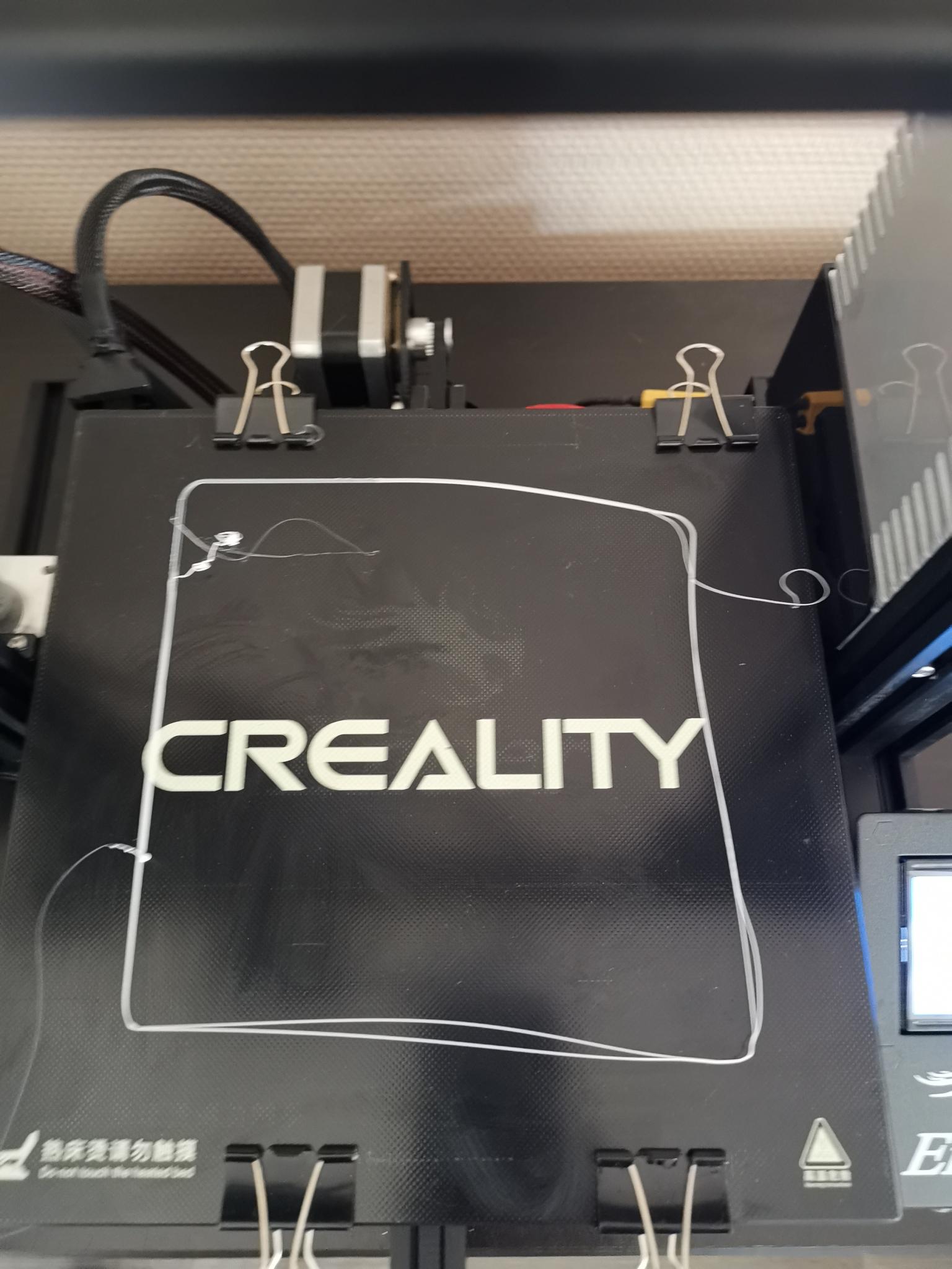

debre Posté(e) Mars 30, 2019 Partager Posté(e) Mars 30, 2019 Juste pour savoir quand tu as fais ton zéro tu le fais avec les pinces ou sans ? Lien vers le commentaire Partager sur d’autres sites More sharing options...
Alex57 Posté(e) Mars 30, 2019 Auteur Partager Posté(e) Mars 30, 2019 il y a 1 minute, debre a dit : Juste pour savoir quand tu as fais ton zéro tu le fais avec les pinces ou sans ? Avec les pinces Lien vers le commentaire Partager sur d’autres sites More sharing options...
vieur Posté(e) Mars 30, 2019 Partager Posté(e) Mars 30, 2019 (modifié) Et ça tu as vérifié? Il y a 5 heures, vieur a dit : tu enlèves le filament de la buse => tu lances l'impression comme en vrai mais sans filament => Tu stop l’impression à la première couche => Tu regarde l'espace réel que tu as entre le plateau et la buse (il faut des cales d'épaisseur pour ça...) soit 0,2mm pour toi Et la température réelle du plateau? peut être essayer de l'augmenter un peu? Ca chauffe bien ces plateaux en verre ? Il doit y avoir de l'inertie et donc un temps avant montée en température non? Modifié (le) Mars 30, 2019 par vieur Lien vers le commentaire Partager sur d’autres sites More sharing options...
Alex57 Posté(e) Mars 30, 2019 Auteur Partager Posté(e) Mars 30, 2019 il y a 5 minutes, vieur a dit : Et ça tu as vérifié? Et la température réelle du plateau? peut être essayer de l'augmenter un peu? Ca chauffe bien ces plateaux en verre ? Les called en lamelle? Pour vérifier si c'est identique à 0.2? non j'en ai pas du tout Lien vers le commentaire Partager sur d’autres sites More sharing options...
vieur Posté(e) Mars 30, 2019 Partager Posté(e) Mars 30, 2019 (modifié) il y a 6 minutes, Alex57 a dit : Les called en lamelle? Pour vérifier si c'est identique à 0.2? Exactement, dommage, ça permet de vérifier en condition réelle et de façon précise. Mais si tu es sûr de ta calibration alors il n'y a pas de raison que ce soit différent.(Même si le coup de la feuille de papier c'est de l'a peu près pour moi...et en général si on règle a peu près ça fonctionne a peu près) Sinon il y a 12 minutes, vieur a dit : Et la température réelle du plateau? peut être essayer de l'augmenter un peu? Ca chauffe bien ces plateaux en verre ? Il doit y avoir de l'inertie et donc un temps avant montée en température non? Modifié (le) Mars 30, 2019 par vieur Lien vers le commentaire Partager sur d’autres sites More sharing options...
Alex57 Posté(e) Mars 30, 2019 Auteur Partager Posté(e) Mars 30, 2019 il y a 4 minutes, vieur a dit : Exactement, dommage, ça permet de vérifier en condition réelle et de façon précise. Mais si tu es sûr de ta calibration alors il n'y a pas de raison que ce soit différent.(Même si le coup de la feuille de papier c'est de l'a peu près pour moi...et en général si on règle a peu près ça fonctionne a peu près) Sinon Il y a quelque degrés de difference je pense mais ça chauffe pas Mal à 60 degrés enfaite ce que j'ai fait la c'est que j'ai mis le bed au dessus du verre et descendu manuellement en pleine impression et foutu de la uhu. Avant de faire ça j'ai lancer l'impression et mis une feuille de papier et la ça a imprimer sur la feuille Ce que je comprend pas c'est que je fait auto home je calibre à la feuille et après la buse quand elle démarre l'impression ce met plus haut que le home Lien vers le commentaire Partager sur d’autres sites More sharing options...
vieur Posté(e) Mars 30, 2019 Partager Posté(e) Mars 30, 2019 Il y a 1 heure, Alex57 a dit : je fait auto home je calibre à la feuille et après la buse quand elle démarre l'impression ce met plus haut que le home Normal elle se met à la hauteur de la première couche soit 0.2mm pour toi Lien vers le commentaire Partager sur d’autres sites More sharing options...
Alex57 Posté(e) Mars 30, 2019 Auteur Partager Posté(e) Mars 30, 2019 à l’instant, vieur a dit : Normal elle se met à la hauteur de la première couche soit 0.2mm pour toi Ha daccord c'est Cura qui gère ça ? Lien vers le commentaire Partager sur d’autres sites More sharing options...
vieur Posté(e) Mars 30, 2019 Partager Posté(e) Mars 30, 2019 (modifié) oui Donc à mon avis tu calibre trop haut ou ton plateau manque d'adhérence. Quelqu'un de ce Forum m'avait parlé du papier à cigarette pour calibrer. C'est une bonne idée car là c'est plus fin et plus proche de 0. Sinon refait le calibrage à la feuille de papier mais à Z= 0.1 mm par exemple (au lieu de 0) Modifié (le) Mars 30, 2019 par vieur Lien vers le commentaire Partager sur d’autres sites More sharing options...

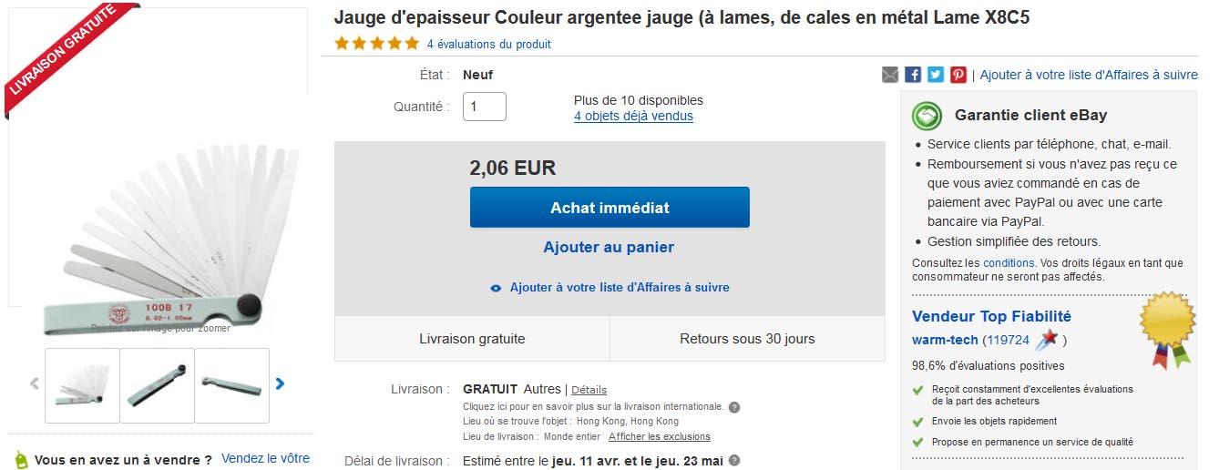

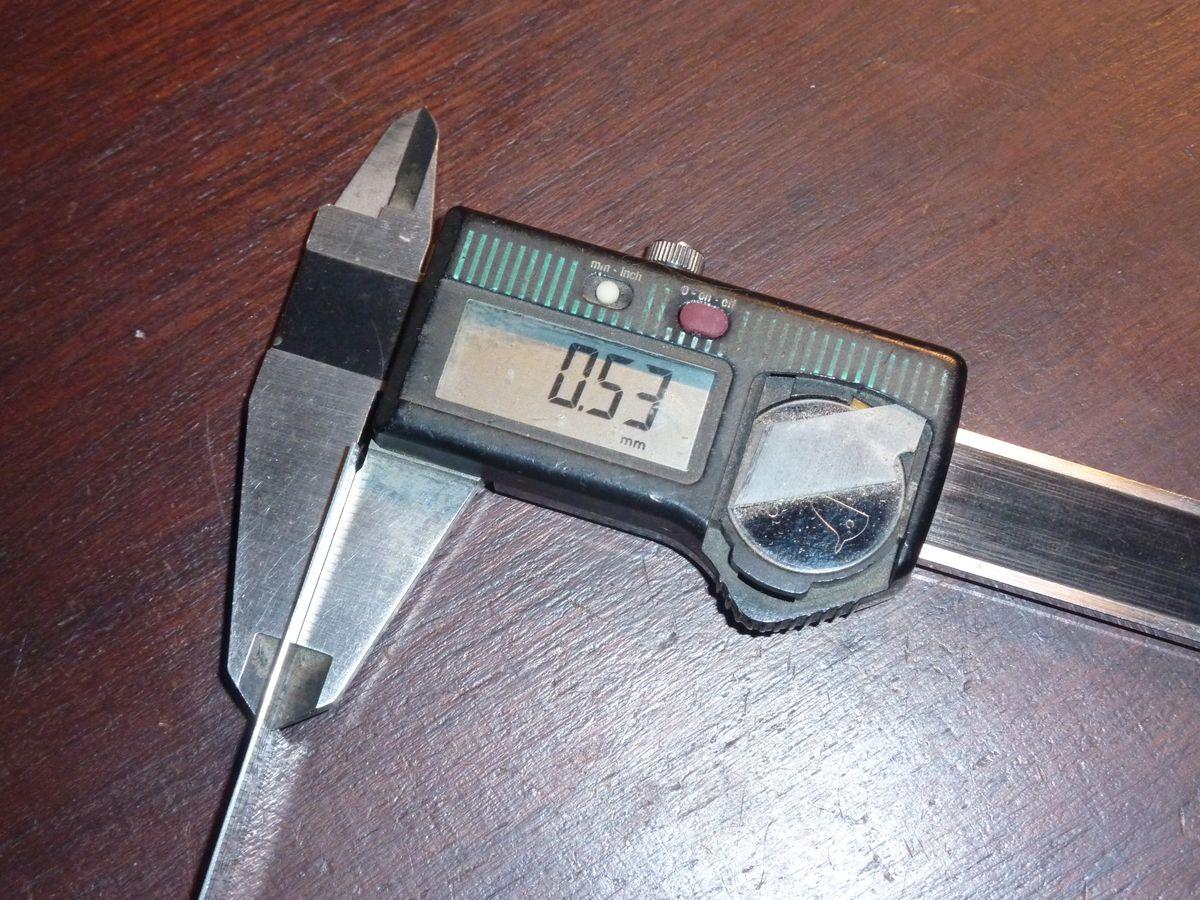

Pascal03 Posté(e) Mars 30, 2019 Partager Posté(e) Mars 30, 2019 (modifié) Bonjour Je viens de mesurer l'épaisseur d'une feuille de papier (75g/m²) : 0.10mm - et 0.97mm pour une pile de 10 feuilles, ce qui confirme la mesure. C'est la moitié de la hauteur d'une couche... Ne serait il pas envisageable d'utiliser des cales d'épaisseur plus fines, de ce genre : La plus fine fait 0,02mm, soit 5 fois moins qu'une feuille de papier. Serrage jusqu'à "glissement gras" comme pour régler les culbuteurs d'un moteur. Juste il faudrait utiliser des gants, le métal étant conducteur de la chaleur Pascal Modifié (le) Mars 30, 2019 par Pascal03 orthographe Lien vers le commentaire Partager sur d’autres sites More sharing options...
Alex57 Posté(e) Mars 30, 2019 Auteur Partager Posté(e) Mars 30, 2019 il y a 11 minutes, Pascal03 a dit : Bonjour Je viens de mesurer l'épaisseur d'une feuille de papier (75g/m²) : 0.10mm - et 0.97mm pour une pile de 10 feuilles, ce qui confirme la mesure. C'est la moitié de la hauteur d'une couche... Ne serait il pas envisageable d'utiliser des cales d'épaisseur plus fines, de ce genre : La plus fine fait 0,02mm, soit 5 fois moins qu'une feuille de papier. Serrage jusqu'à "glissement gras" comme pour régler les culbuteurs d'un moteur. Juste il faudrait utiliser des gants, le métal étant conducteur de la chaleur Pascal Ça dépend ce que tu appel glissement gras Lien vers le commentaire Partager sur d’autres sites More sharing options...
Poisson21 Posté(e) Mars 30, 2019 Partager Posté(e) Mars 30, 2019 pas forcer d'utiliser des cales fines , tu peux par exemple prendre un reglet metal qui a une épaisseur calibrer (0.5mm pour les 15 et 20cm classiques). Fait ton auto home, bouge le z de la valeur de l'épaisseur du reglet ou du truc que tu as choisi et en suite fait tes reglages au 4 coins sans toucher au z. lorsque tu referas un home il sera regler correctement. Lien vers le commentaire Partager sur d’autres sites More sharing options...
Alex57 Posté(e) Mars 30, 2019 Auteur Partager Posté(e) Mars 30, 2019 il y a 4 minutes, Poisson21 a dit : (0.5mm pour les 15 et 20cm classiques). J'ai ps compris ? Lien vers le commentaire Partager sur d’autres sites More sharing options...
debre Posté(e) Mars 30, 2019 Partager Posté(e) Mars 30, 2019 Il y a 3 heures, Alex57 a dit : Avec les pinces Ok , donc c'est pas ça le problème , dans cura tu peux régler la hauteur de la première couche initiale , à tu testé de la mettre va 0 pour voir ce que cela donne ? Lien vers le commentaire Partager sur d’autres sites More sharing options...
Alex57 Posté(e) Mars 30, 2019 Auteur Partager Posté(e) Mars 30, 2019 il y a 6 minutes, debre a dit : Ok , donc c'est pas ça le problème , dans cura tu peux régler la hauteur de la première couche initiale , à tu testé de la mettre va 0 pour voir ce que cela donne ? Non pas du tout Lien vers le commentaire Partager sur d’autres sites More sharing options...
Pascal03 Posté(e) Mars 30, 2019 Partager Posté(e) Mars 30, 2019 (modifié) Tu prends un réglet inox, 10 ou 20cm. par exemple : https://www.leroymerlin.fr/v3/p/produits/outillage/outillage-a-main/mesure-et-tracage-l1308219088?megaBoostRefId=1400980423&gclid=EAIaIQobChMImor5ybeq4QIVRrvtCh1BkwKKEAQYASABEgIz6PD_BwE&gclsrc=aw.ds (J'ai pas d'action - c'est le premier qui est sorti dans la recherche google) Celui que j'ai fait effectivement un demi millimètre (0,53 mm exactement) Tu lèves ton Z de 0.5mm. Tu fais le niveau de ton plateau : le "glissement gras" est plus difficile à expliquer qu'à ressentir. ça doit frotter sans coincer. Quand tu as fini, tu remets ton Z à l'origine. ta buse sera alors à 0.03mm du plateau dans ce cas L'emploi du réglet posera un problème : il n'est pas flexible, et ses angles sont vifs, ce qui peut endommager le lit. une cale d'épaisseur de 0.02mm est très élastique - on peut la courber facilement - et est arrondie, aucun angle saillant. Et si tu as un réglet de 0,49mm d'épaisseur, soit tu lèves de 0,5mm, et en remettant à 0 ta buse heurte le lit, soit tu lèves de 0,4mm et tu te retrouves avec le même jeu qu'avec la feuille de papier... Pascal Modifié (le) Mars 30, 2019 par Pascal03 correction Lien vers le commentaire Partager sur d’autres sites More sharing options...

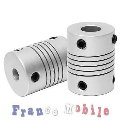

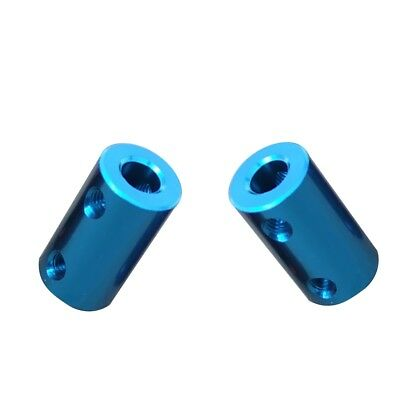

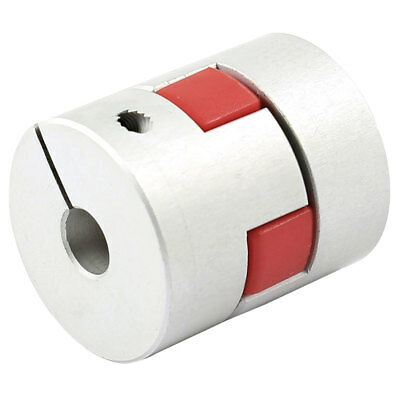

fran6p Posté(e) Mars 30, 2019 Partager Posté(e) Mars 30, 2019 (modifié) Juste une idée qui me vient (ça m'arrive parfois ). Ton axe Z est entrainé par le moteur via un coupleur qui relie la tige filetée trapézoïdale et l'axe du moteur. De quel type est ce coupleur: rigide / flexible / à désemboitement? Si c'est un flexible / souple peut-être qu'il se détend un peu après avoir effectué un home? Coupleur flexible: Coupleur fixe: Coupleur flexible à désemboitement: Modifié (le) Mars 30, 2019 par fran6p complément Lien vers le commentaire Partager sur d’autres sites More sharing options...
Alex57 Posté(e) Mars 30, 2019 Auteur Partager Posté(e) Mars 30, 2019 il y a 11 minutes, fran6p a dit : Juste une idée qui me vient (ça m'arrive parfois ). Ton axe Z est entrainé par le moteur via un coupleur qui relie la tige filetée trapézoïdale et l'axe du moteur. De quel type est ce coupleur: rigide / flexible / à désemboitement? Si c'est un flexible / souple peut-être qu'il se détend un peu après avoir effectué un home? Coupleur flexible: Coupleur fixe: Coupleur flexible à désemboitement: C'est celui d'origine Lien vers le commentaire Partager sur d’autres sites More sharing options...
