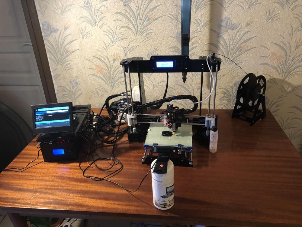

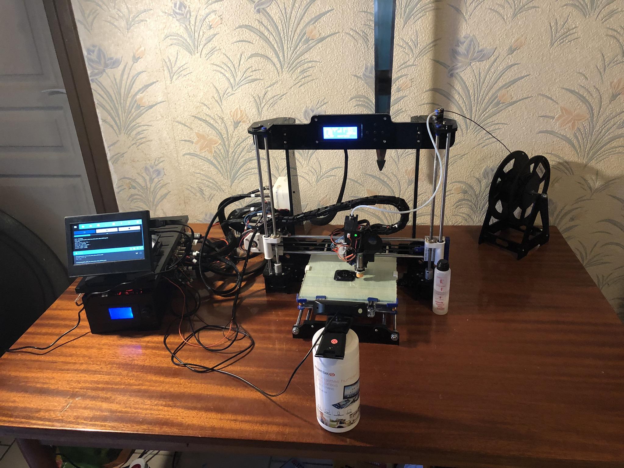

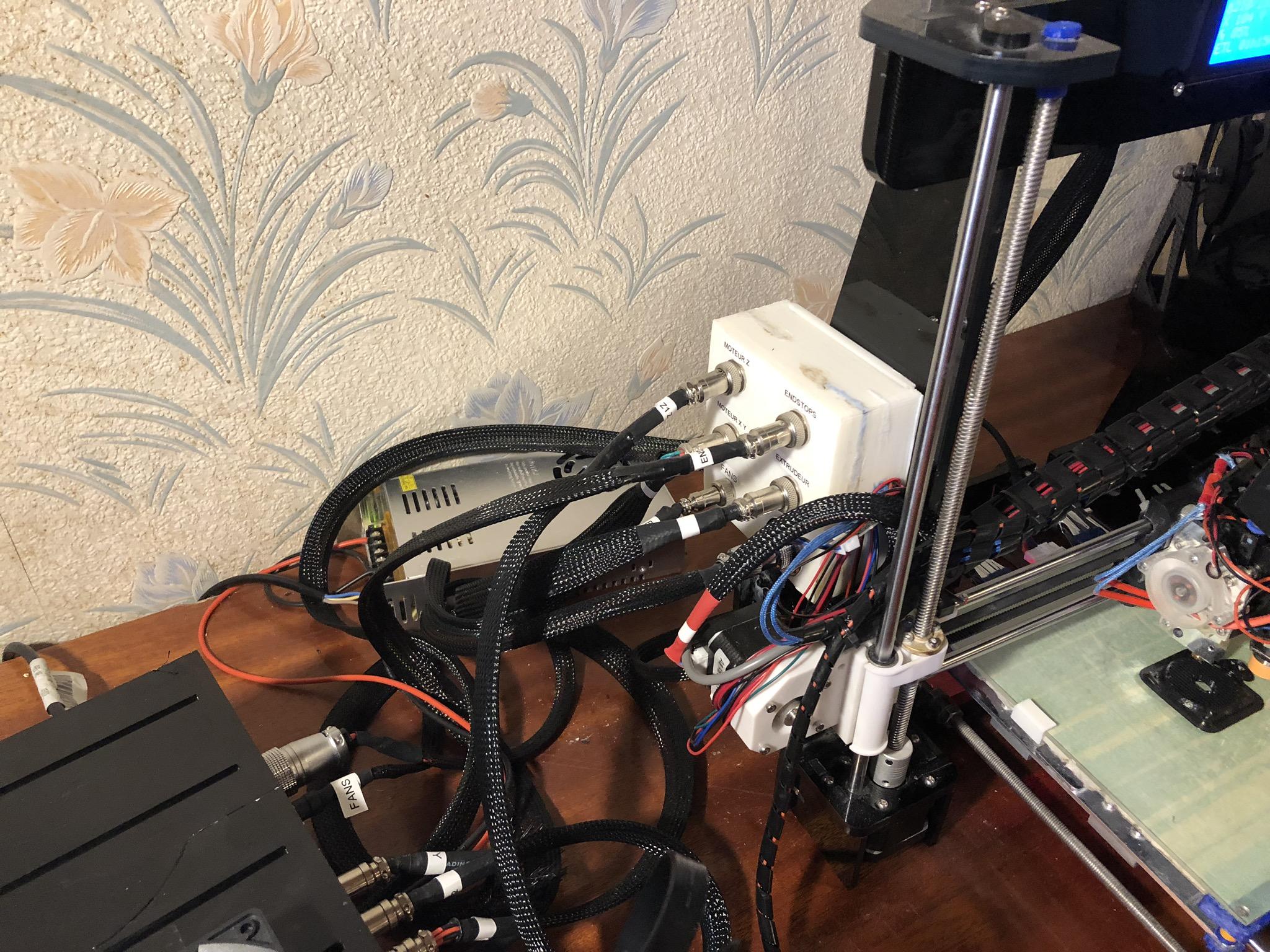

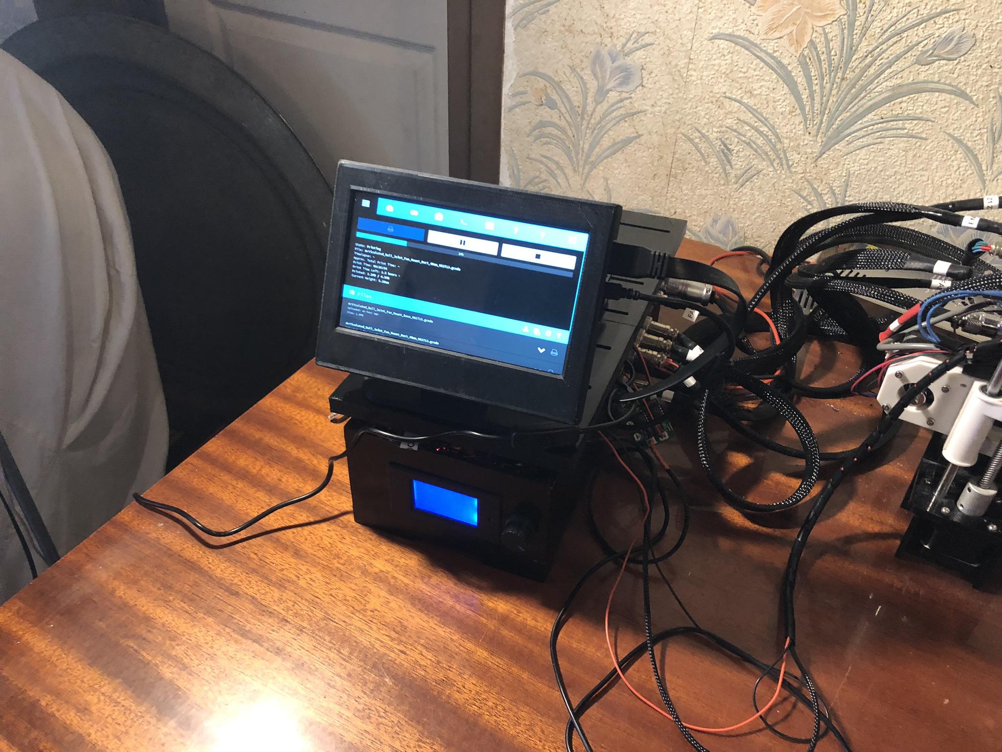

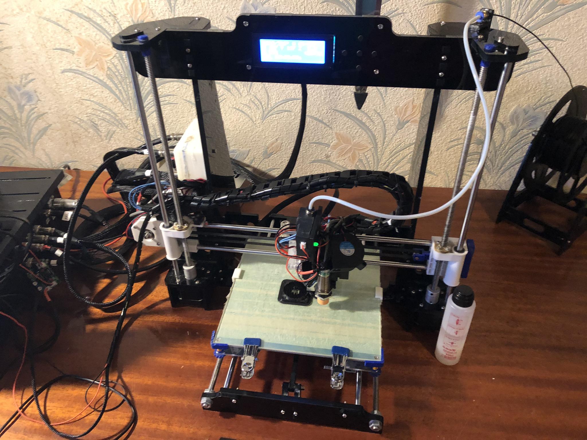

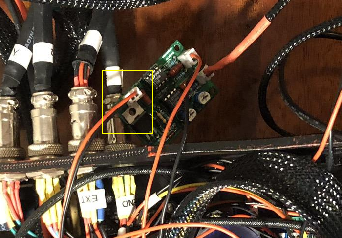

Metalzoid Posté(e) Mars 27, 2019 Posté(e) Mars 27, 2019 (modifié) Salut tout le monde  Je viens vous présenter mon imprimante, oui je sais c'est exceptionnel !  Voici toutes les modifications apportée  = Mks Gen L V1.0 DRV8825 pour l'extrudeur LV8827 pour les autres moteurs Capteur Capacitif Vitre en verre borocilicate Rpi avec Octoprint Capteur de fin de filament (conçu par moi ) Alim ATX 480W pour l'électronique Alim 12V 300W pour extrudeur et bed Ecran 7" pour le Rpi avec TouchUI Tout ça mis dans une boßte (aussi conçu par moi, mais je vais en refaire une ) Boßte de dérivation (Oui, encore conçu par moi ) Extrudeur Titan Aero Buse Volcano Automatic Fan Controller by @Janpolanton Tendeur de courroie X (la Y arrive bientÎt) Tout le cùblage refait avec du fil siliconé Voilà , place aux photos ! ps: dites moi ce que vous en pensez  Alors oui c'est le bazar, je sais  Mais comme dit plus haut, je vais refaire la boßte   Tchou les amis  Modifié (le) Mars 27, 2019 par Metalzoid
Maeke Posté(e) Mars 27, 2019 Posté(e) Mars 27, 2019 Bref t'as fait un tas de modifs (dont certaines à l'efficacité discutable: Z caps, chaine), mais pas les modifs primordiales (renforcement de la structure). Ceci dit, sympa le boitier avec l'écran tactile.
Metalzoid Posté(e) Mars 27, 2019 Auteur Posté(e) Mars 27, 2019 Merci poulet ;) Oui je sais, je suis en train de me pencher sur la question de la structure ;) Envoyé de mon iPhone en utilisant Tapatalk
Maeke Posté(e) Mars 27, 2019 Posté(e) Mars 27, 2019 Le renforcement de la structure devrait toujours faire partie des toutes premiÚres impressions, une fois que la structure est déformée ou cassée à cause d'une surtension des courroies, il est trop tard. 1
Metalzoid PostĂ©(e) Mars 27, 2019 Auteur PostĂ©(e) Mars 27, 2019 Câest pas faux, je nây avais pas pensĂ© au dĂ©but de mon pĂ©riple :PEnvoyĂ© de mon iPhone en utilisant Tapatalk

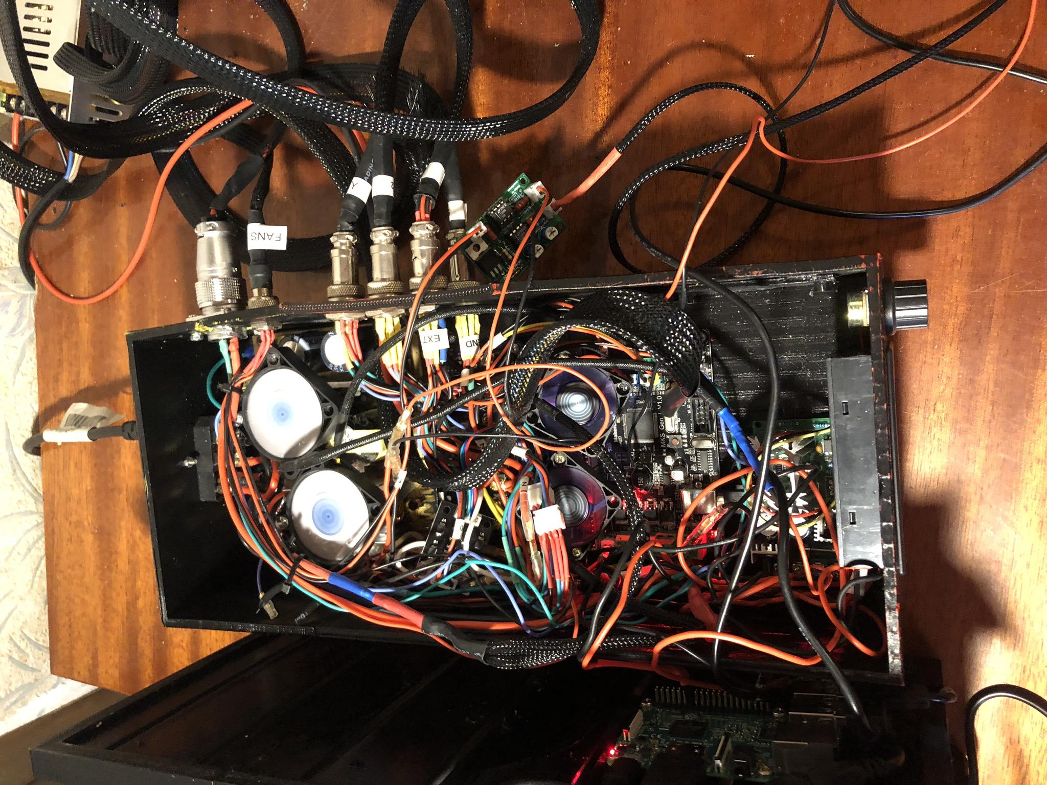

Janpolanton Posté(e) Mars 27, 2019 Posté(e) Mars 27, 2019 Pas terrible le PCB qui touche la masse métallique du connecteur! Attention au cour-circuit accidentel Sinon, bon boulot!
Metalzoid PostĂ©(e) Mars 27, 2019 Auteur PostĂ©(e) Mars 27, 2019 Elle Ă©tait Ă©teinte quand jâai ouvert le boĂźtier ;) sinon il touche rien quand elle tourne :PEnvoyĂ© de mon iPhone en utilisant Tapatalk
Maeke Posté(e) Mars 27, 2019 Posté(e) Mars 27, 2019 Ou alors tu passes carrément sur une structure plus solide (AM8, tatara ou autre MAIS PAS P3STEEL (pas les bonnes dimensions)).
Metalzoid PostĂ©(e) Mars 27, 2019 Auteur PostĂ©(e) Mars 27, 2019 Ok [emoji23] oui jâai lâintention dâacheter une structure nu :P ou alors je la conçois ^^EnvoyĂ© de mon iPhone en utilisant Tapatalk
