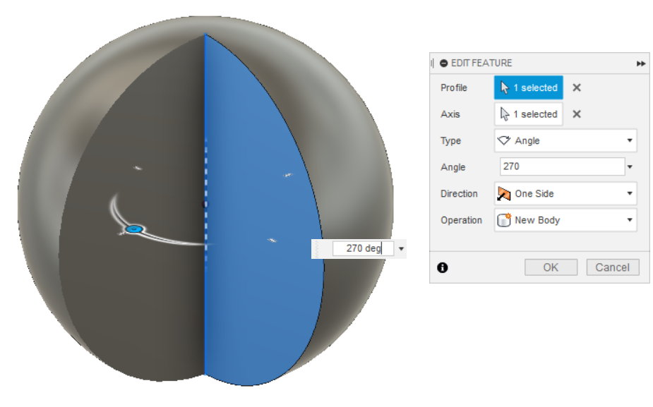

Avec Fusion 360 >>>>> (qui est gratuit pour les hobbyistes) tu traces un demi-cercle et tu le fais pivoter autour d'un axe, de l'angle que tu veux.
360° et tu as une bouboule

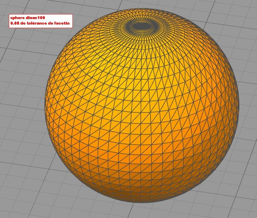

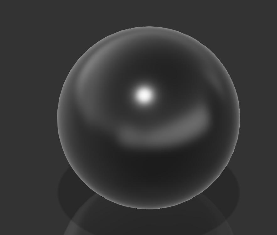

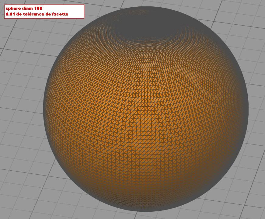

Un fichier STL étant composé uniquement de triangles , il y aura toujours de la "facétisation" , quoi que l'on fasse.
il faut augmenter le nombre de facettes pour obtenir un objet "lisse"

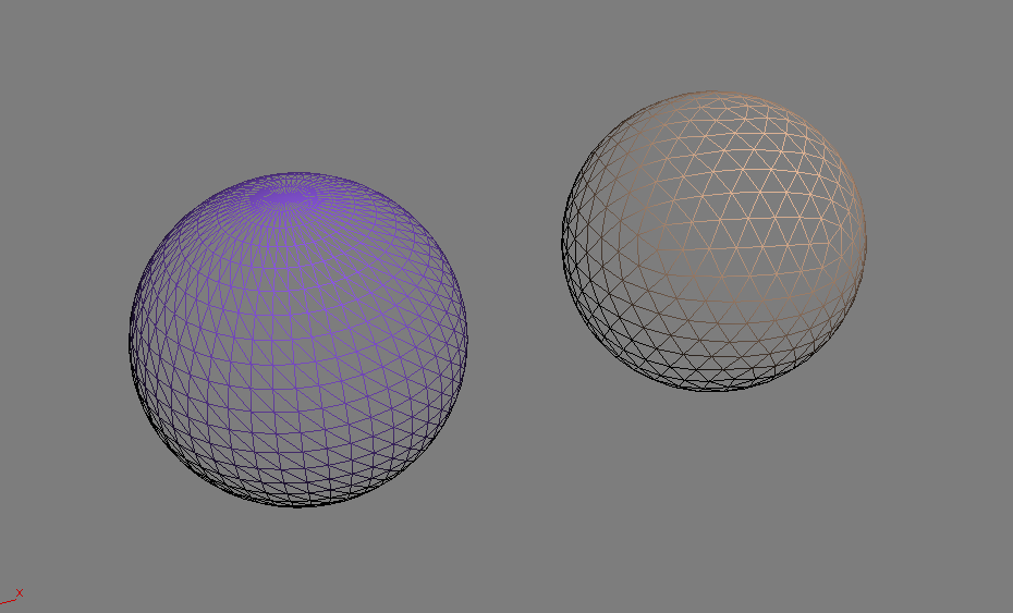

Exemple avec la même sphere diametre 100 avec des sorties STL en 0.01mm et 0.08mm de tolérance de facettes.
en commande numérique , il existe les mouvements circulaires (interpolations circulaires G2 ,G3) obtenus par exploitation de courbes et rayon CAO
mais nos "slicer" qui traitent les STL ,  un STL ne sera jamais composé de rayons.(malgré que "Marlin" pourrait sortir des G2 , G3,)
donc la solution est de multiplier considérablement les facettes de nos STL
Sauf s'il existe des slicers qui acceptent en entrée un modele "solid"  et capable de sortir des arcs....mais j'en connais pas.
sphere_0_01.jpg.fb071b2002605ae0978e67c7220d7280.jpgsphere_0_08.thumb.jpg.5c505de5adbae53b193fa201116eb76f.jpg

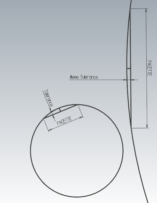

 Pas cetrain mais presque car ce serais comme tu pense le fait de faire 2 sphères en stl avec le meme réglage de tolérance mais de diamètre très différents donnerai un rendu identique mais ce n'est pas le cas :
Sur mon soft la valeur de tolérance est la hauteur entre une droite passant par 2 points du cercle et le cercle . Donc plus le cercle est de gros diamètre plus la facette est grande .
Pas simple a comprendre mon explication  ..... C'est comme en vélo Plus on pédale moins fort moins on avance plus vite  et réciproquement...
Si tu exporte en stl une sphère de 40 mm avec une tolérance puis une de 4000mm avec la même tolérance tu n'as pas le même résultat à l'écran dans cura (en tout cas sur mon soft c'est comme ça ) mais si tu divises par  100 la tolérance pour la sphère de 4000 c'est nettement mieux

dans votre exemple , 0.1 de tolérance veut dire que le calcul du plat des facettes sera entre +0.05 et -0.05 (un peu comme la flèche d'un arc ) mais appliqué à une face à 3 cotés.
Dans mes formations , je schématisai la chose en montrant une courbe  qui se balade dans un tube de 0.1 de diamètre (pour une tolérance de 0.1).plus le tube est droit moins on a de facettes; plus le tube est courbé plus on génère de facettes.

Voici un schéma de mon explication concernant la tolérance (hauteur de corde)

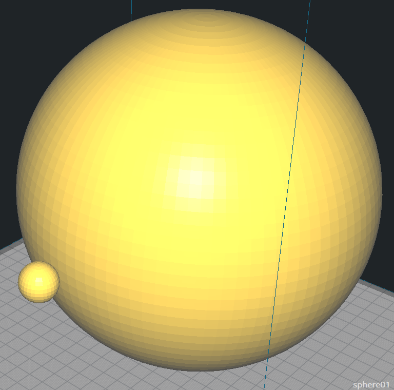

Voici 2 sphères dans le même stl avec la même tolérance et on remarque bien la taille des facettes dans cura.
donc plus c'est gros plus il faut diminuer la tolérance pour avoir des facettes plus petites....

.. /.. Voici un schéma de mon explication concernant la tolérance (hauteur de corde)
Non là c'est la hauteur de flèche
Si tu refais le même dessin avec la longueur de corde, ça change tout
