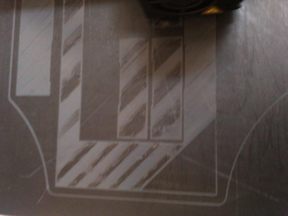

Krl Posté(e) Avril 5, 2019 Posté(e) Avril 5, 2019 Voila le problème : (cf photo) Je pense que cela vient de CURA, on m'a dit qu'il y avait un moyen de régler le problème mais je ne le trouve pas... C'est comme si l'extrusion n'était pas fluide, Ce qui est remarquable c'est la régularité de l'oscilation. Il y a donc forcément un paramètre à trouver. Merci de me venir en aide Creality CR10 + CURA 3.6

Krl Posté(e) Avril 5, 2019 Auteur Posté(e) Avril 5, 2019 Bonjour Je vais aller me présenter c'est promis!! Mais malheureusement je suis assez expérimenter... et ce problème ne vient pas de problème de hauteur mais bien de débit/adhérence (d'oscilation de débit régulier pour être exact , enfin c'est mon diagnostique Il est probable que je me trompe complètement ) C'est un problème que j'ai depuis longtemps, et que j'arrive à compenser en affinant les réglages de la première couche, car ensuite ce n'est plus visible sur les autres couches car le defaut est minimim ! Après en avoir parlé avec un autre addict de la CR10 + CURA, il m'a confirmé avoir résolu le problème en changeant un réglage, mais il n'est pas arrivé à se souvenir duquel .... Je cherche quelqu'un qui à eu le Même Problème avec une CR10 + CURA et qui pourrait me donner le réglage à modifier dans la Longue liste des Réglage CURA. Je repost une photo mais la qualité de mon appareil n'est pas bonne.

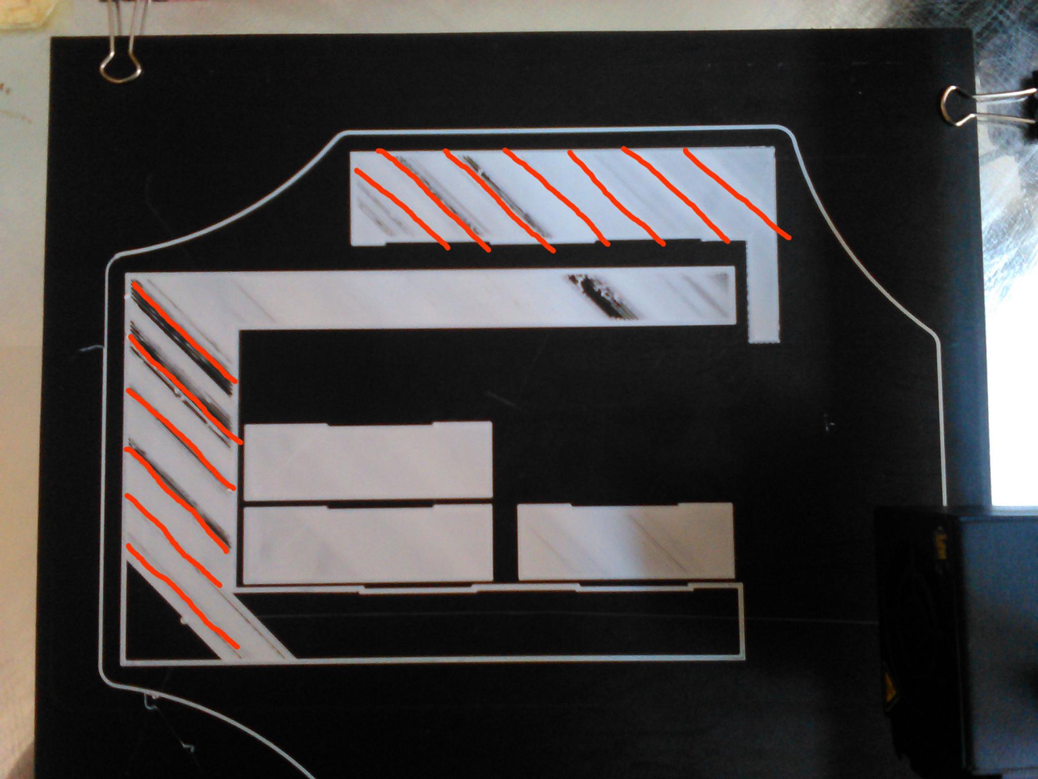

Krl Posté(e) Avril 5, 2019 Auteur Posté(e) Avril 5, 2019 Pour être un peu plus précis, la ressemblance avec un problème de hauteur est flagrante, on dirait que je suis trop collé au plateau au niveau des trous, mais en faite cela manque d'adhérence dans ces zones, et on aperçoit des grumeaux qui se posent en bordure de zones (en rouge). Il est évident que mon plateau ne fait pas de vagues donc comment expliquer ces vagues (hachures) à l'impression??? Dès la deuxième couche plus de problème, je rattrape les vides et l’adhérence est au top vu qu'il y une première couche. C'est pourquoi le problème ne m’handicape pas de trop. Au début (il y a 1an1/2) j'ai cru à une variation de température de la buse, comme si entre 200 et 201° il y avait une latence... Mais non 1° ne change rien ! Ensuite j'ai changé de buse, nettoyé l'arrivé de la buse, les roues caoutchoucs. Et un jour je suis passer à LDLC et j'ai rencontrer un mec qui avait le même problème et qui m'a assuré l'avoir résolu en modifiant un réglage dans CURA qui provoquait ce hachurage / ces vagues, sur la première couche. Mais lequel? il ne s'en rappelait pas et voilà je n'ai pas pris son contact et j'aurais du... car impossible de trouver le mot clef sur google pour trouver une réponse... Voilà voilà

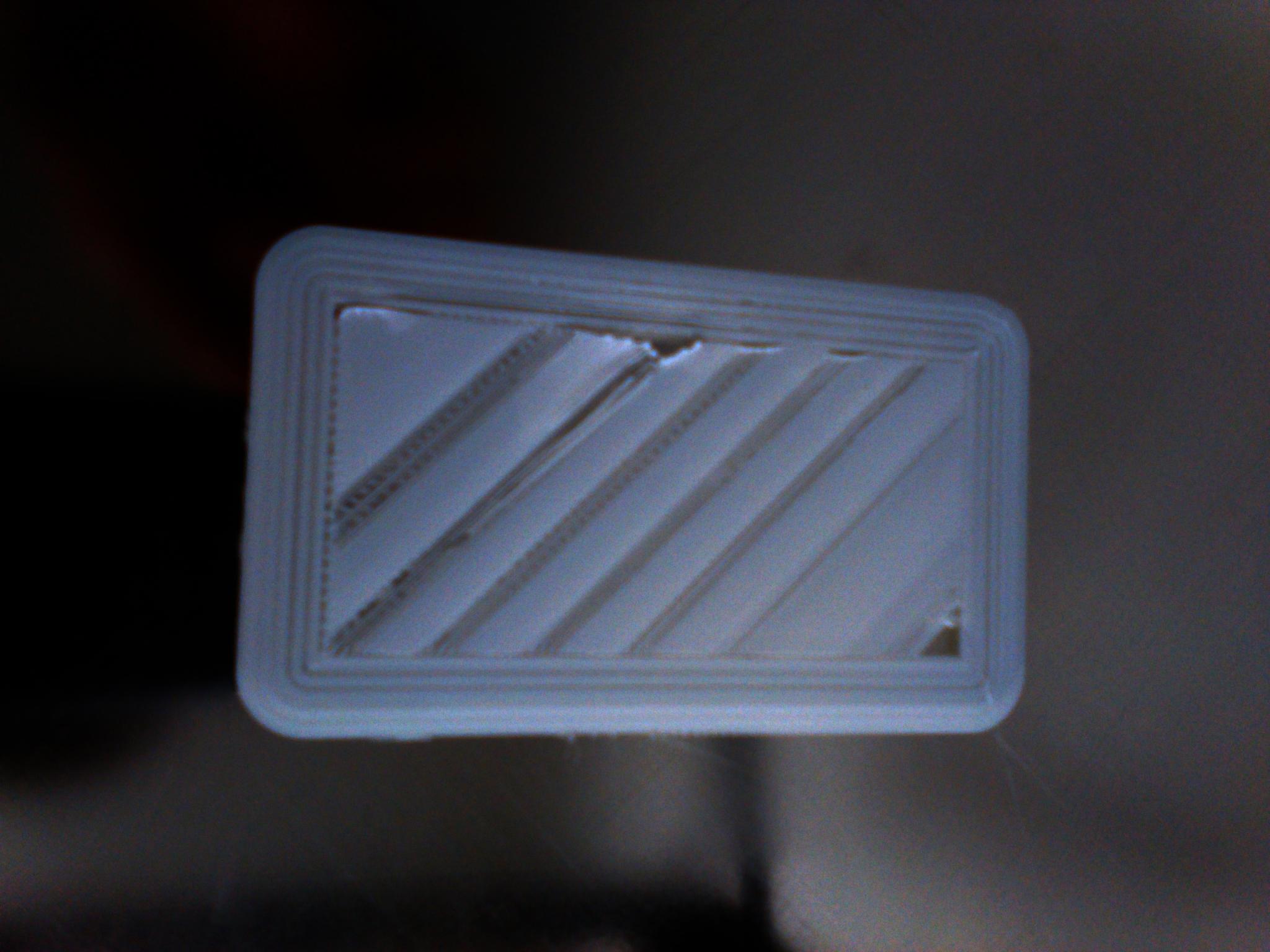

Metalzoid Posté(e) Avril 5, 2019 Posté(e) Avril 5, 2019 Salut C'est vrai que cela ressemble énormément a un plateau trop haut par endroit, comme un plateau déformé. Est-ce que tu pourrais nous dire : -matériau -température de buse et de lit -vitesse -hauteur de la première couche Ensuite, est-ce que ton chariot de bouge pas de haut en bas ? Perso, j'utilise une plaque en verre en dessous. a+ 1
Krl Posté(e) Avril 5, 2019 Auteur Posté(e) Avril 5, 2019 Salut -PLA -233° (avant j'étais beaucoup moins chaud mais j'avais l'impression que la matos chauffait plus... d'ailleurs Est-ce que le Capteur de température et situé sur la buse? et est-il fiable? a votre avis?) -30 pour la première couche puis 80 -0.2 puis test à 0.1 (même problème) Non le chariot ne bouge pas de manière significative... enfin comment le pourrait-il? c'est une bonne remarque en tout cas ensuite j'ai un revêtement Prima (un peu abimé mais pas en mode vagues...) sur un mirroir CASTORAMA. (qui me permet d'être "quasi" plat, légèrement creuser au centre d'une demi feuille de papier max) Voila SINON le problème est identique sur toutes les couches Mais n'est quasiment plus visible après la deuxième couche (on le sent au touché, c'est plus rugeux sur les zones qui bugs), DE PLUS le problème n'est Vrais que sur le REMPLISSAGE (par sur la coque) et par conséquent surtout VISIBLE sur les grandes surfaces Je vais tester la config de bosco et je fait un topo dans 1H

Metalzoid Posté(e) Avril 5, 2019 Posté(e) Avril 5, 2019 il y a une heure, Krl a dit : SINON le problème est identique sur toutes les couches Mais n'est quasiment plus visible après la deuxième couche (on le sent au touché, c'est plus rugeux sur les zones qui bugs), DE PLUS le problème n'est Vrais que sur le REMPLISSAGE (par sur la coque) et par conséquent surtout VISIBLE sur les grandes surfaces Salut C'est normal qu'ensuite c'est sur toute les couches, car la "base" est bugué, donc le reste suit ^^ et ça se corrige petit à petit

Bosco2509 Posté(e) Avril 5, 2019 Posté(e) Avril 5, 2019 (modifié) C'est tout de même étrange... Avec un "bon" profile Cura, le problème est toujours présent... Cela me turlupine... C'est étrange que les lignes en défaut soient si parallèle et à intervalles régulier. Cela ressemble trop à un problème d'ordre mécanique. Oui... je sais, c'est mon côté mécano qui parle, c'est plus fort que moi. Je dirais volontier : Vire le revêtement Prima et imprime directement sur le miroir pour voir. Ce n'est pas que je veuille me jeter des fleurs, mais mon profil n'a jamais été en défaut et a même permis à la plupart d'imprimer une première pièce correctement, donc pour moi... le problème est ailleurs. Et j'ajouterai un détail : Ce n'est pas par ce que quelqu'un "semble" avoir eût le même problème et l'a résolu avec Cura, que la solution s'appliquera à ton cas. Comme j'ai pris l'habitude de le dire : L'impression 3D n'est pas une science exacte, et la résolution des problèmes liés à cette-ci c'est pareil. Si Cura est "hors de cause"... alors il va falloir examiner tout les points et causes possible un par un. Ah... dernier détail : Hormis sur une imprimante SLA/DLP, il est déconseillé d'imprimer plusieurs pièces en même temps sur une imprimante FDM. Edit : Message à l'intention d'un modérateur ou administrateur : Serait-il possible de déplacer ce sujet dans la rubrique dédié "Creality" pour une meilleur visibilité ? Merci d'avance. Comme cela des gens comme @fran6p, @pascal_lb ou... n'importe qui d'autres viendraient apporter une pierre à l'édifice qui est : "Résolution de cet épineu problème." Modifié (le) Avril 5, 2019 par Bosco2509 1
Krl Posté(e) Avril 5, 2019 Auteur Posté(e) Avril 5, 2019 il y a une heure, Bosco2509 a dit : LOL... aussi chaud que pour du PETG et ABS ?! What The Fuck ?! Pour du PLA... c'est 210°C max... et même 200°C, c'est généralement l'ideal. Après... je connais pas spécialement la marque de ce PLA... mais je trouve cela bien trop chaud... il préconise quoi le fabricant ?  Si elle ne chauffait plus ou mal... l'électronique (le Marlin) aurait tout de suite affichée le message d'erreur. Je me suis déjà posé la question du relevé de la sonde. Mesuré un thermomètre laser, la mesure relevé est dans l'ensemble fiable ( à +/- 1°C). Après... c'est mon expérience de mécano de l'impression 3d qui parle, mais : Tu as vérifier que la buse était bien à 90° à la verticale par rapport au plateau. Cela arrive que le "corps" de chauffe se desserre et ne soit plus parfaitement à la verticale. ok pour le 30mm/s pour la première couche... je suis à 35mm/s perso... donc c'est kif kif. Par contre 80mm/s... je trouve cela trop élevé. Là après des mois de réglage et peaufinage, le max que je défini comme la vitesse max c'est 60mm/s pour avoir une belle impression. 70mm/s pour les parois interne et le remplissage passe encore. 100mm/s pour les déplacements Pour le reste... tu as mon profil... Je fait un test à 215° pour voir mais je colle pas, mais je ne laque pas donc pour l'adhérence 235° ça passe nan ? Pour la vitesse, je tournais à 120 -150mm/s, première couche à 70mm/s, avant de faire des chaises au 1/100è Et je sortais les models de la photo que j'ai mise sur la présentation. Par contre certain PLA n'y arrivait pas, certain gérait mieux les porta-faux d'autre mieux la rétractation. Bref je vais bien retrouvé quelqu'un qui a eu le même problème ! En attendant je fais des tests, je vais pt'être trouver
Krl Posté(e) Avril 5, 2019 Auteur Posté(e) Avril 5, 2019 il y a 16 minutes, Bosco2509 a dit : C'est tout de même étrange... Avec un "bon" profile Cura, le problème est toujours présent... Cela me turlupine... C'est étrange que les lignes en défaut soient si parallèle et à intervalles régulier. Cela ressemble trop à un problème d'ordre mécanique. Oui... je sais, c'est mon côté mécano qui parle, c'est plus fort que moi. Je dirais volontier : Vire le revêtement Prima et imprime directement sur le miroir pour voir. Ce n'est pas que je veuille me jeter des fleurs, mais mon profil n'a jamais été en défaut et a même permis à la plupart d'imprimer une première pièce correctement, donc pour moi... le problème est ailleurs. Et j'ajouterai un détail : Ce n'est pas par ce que quelqu'un "semble" avoir eût le même problème et l'a résolu avec Cura, que la solution s'appliquera à ton cas. Comme j'ai pris l'habitude de le dire : L'impression 3D n'est pas une science exacte, et la résolution des problèmes liés à cette-ci c'est pareil. Si Cura est "hors de cause"... alors il va falloir examiner tout les points et causes possible un par un. Ah... dernier détail : Hormis sur une imprimante SLA/DLP, il est déconseillé d'imprimer plusieurs pièces en même temps sur une imprimante FDM. Edit : Message à l'intention d'un modérateur ou administrateur : Serait-il possible de déplacer ce sujet dans la rubrique dédié "Creality" pour une meilleur visibilité ? Merci d'avance. Comme cela des gens comme @fran6p, @pascal_lb ou... n'importe qui d'autres viendraient apporter une pierre à l'édifice qui est : "Résolution de cet épineu problème." Oui entièrement d'accord : c'est Mécanique ! Donc je test avec mon 2ème mirroir

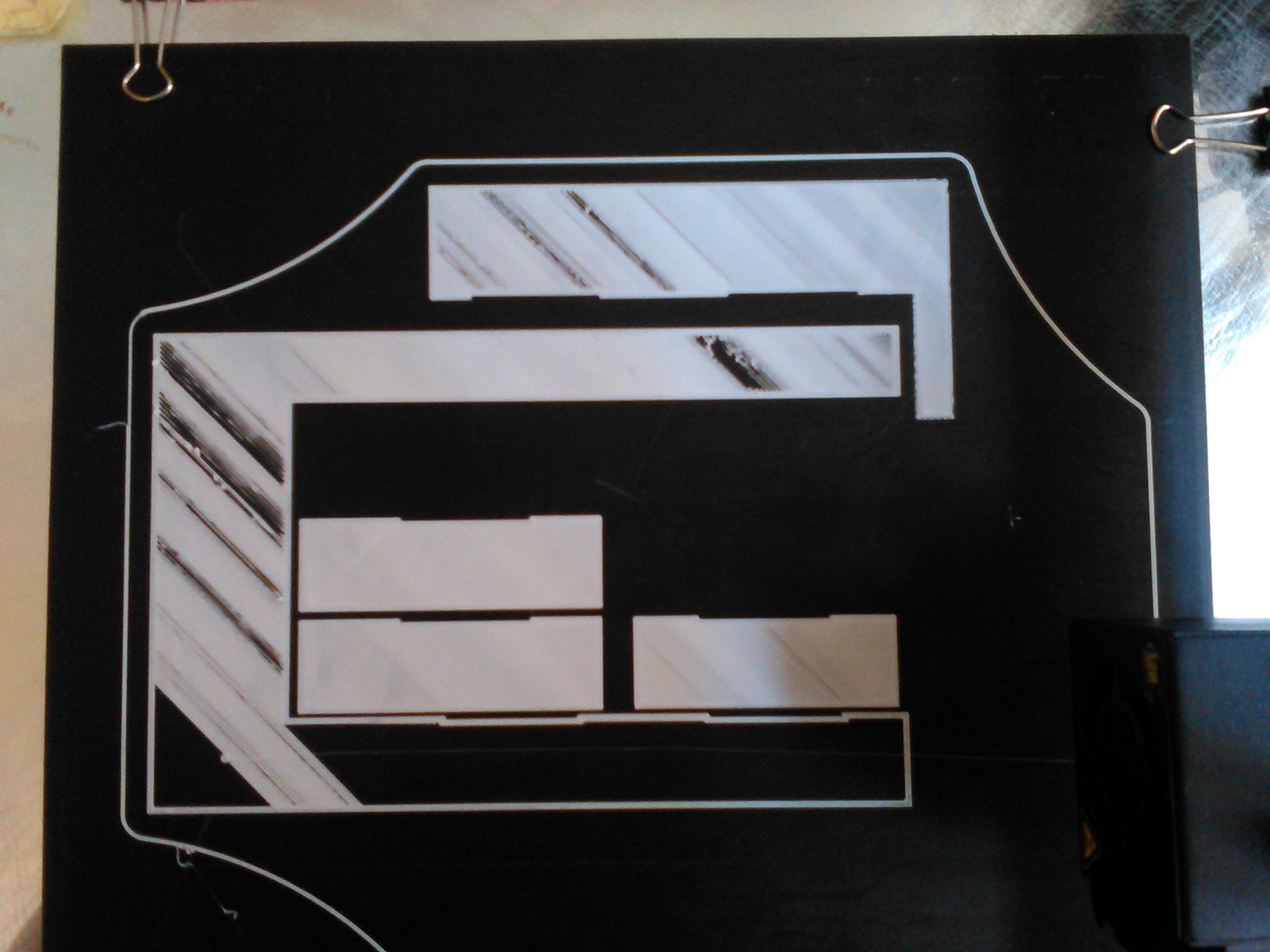

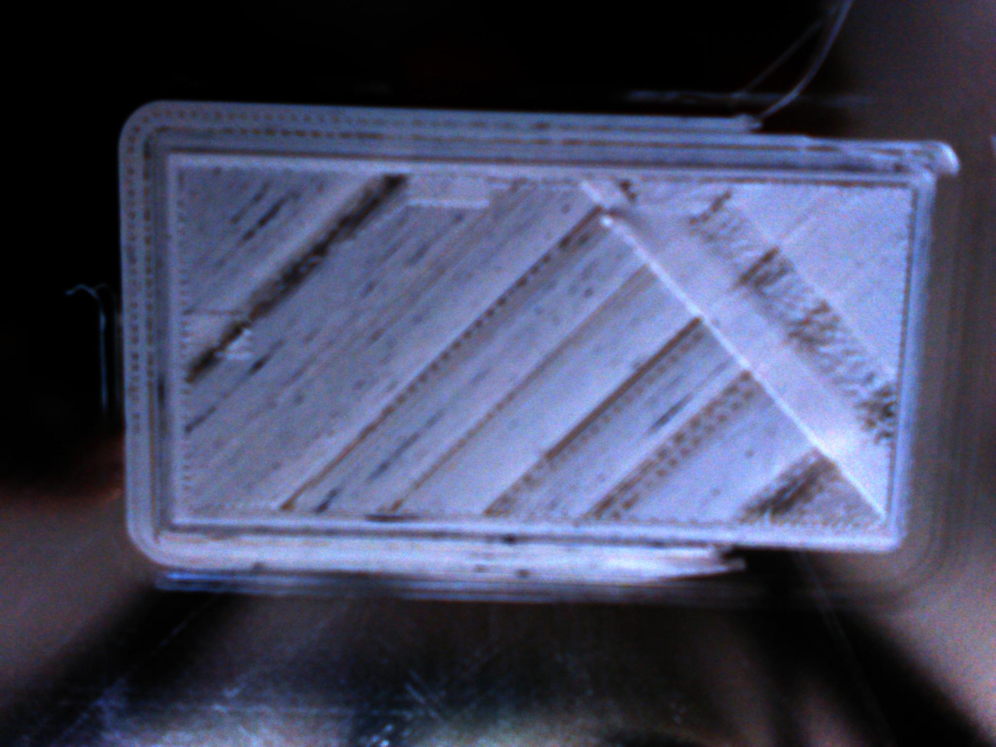

Krl Posté(e) Avril 5, 2019 Auteur Posté(e) Avril 5, 2019 (modifié) donc (je savais mon Prima est magique ) ça fait encore pareille... 1minute environ par vague Sur la photo (j'ai photoshopé contraste/niveau) c'est flagrant on voit bien les vagues dans la jupe en strate et dans le remplissage en vague... Donc OSCILATION, du? Débit... ou quoi? Modifié (le) Avril 5, 2019 par Krl

Bosco2509 Posté(e) Avril 5, 2019 Posté(e) Avril 5, 2019 il y a 4 minutes, Krl a dit : donc (je savais mon Prima est magique ) ça fait encore pareille... 1minute environ par vague Sur la photo c'est flagrant on voit bien les vagues dans la jupe en strate et dans le remplissage en vague... Donc OSCILATION, du? Débit... ou quoi? En toute franchise... je sais plus quoi proposer... Hum... tu pourrais nous en dire plus... Tu imprime comment ? Depuis la carte SD (microSD) ? La carte SD d'origine fourni avec l'imprimante ? Ton Slicer, c'est bien Cura 4.0... voir Cura 3.6 au minimum ? Pas celui qui est fourni sur le SD de l'imprimante on est bien d'accord ? Au mieux c'est un soucis de Vref et/ou un paramètres de la machine... accessoirement un soucis mécanique (ce que je suppose depuis le début)... soit au pire, c'est le plateau alu qui est foireux.
sha Posté(e) Avril 5, 2019 Posté(e) Avril 5, 2019 il y a 3 minutes, Krl a dit : j'ai mis le Gcode dans un post au desssus, et non là j'ai que ma CR10v.1 oups , au temps pour moi , j'ai vu passer le profil cura de Bosco2509 , pas le Gcode^^ La dernière image postée c'est une pièce test ? , as tu le Gcode .
Krl Posté(e) Avril 5, 2019 Auteur Posté(e) Avril 5, 2019 Mh ouai je sais c'est un casse tête. Donc oui ,SD, Cura"Officiel"4 "j'avais vu sur un forum qu'il y a un paramètre à changer dans CURA pour régler se problème SPÉCIFIQUE à la CR10 + CURA" Voilà ce que m'a dit le Bonhomme. En me disant que ça lui avait résolu le problème. Et c'était un Geek Acharné le fameux bonhomme Bon donc voila la dernière photo on voit bien (que j'ai réglé le plateau pendant la jupe et que j'ai nétoyer la buse et qu'il y avait un PLA gris foncé avant) les vagueS REGULIERES dans le TPS et/ou parcours Et le Gcode En attendant je download CURA 3.2 et je mets les réglage de base CCR10_xyzCalibration_cube.gcode
sha Posté(e) Avril 5, 2019 Posté(e) Avril 5, 2019 ça semble être un problème de slicer effectivement , le Gcode est foireux , ça me fait exactement les mêmes cochonneries ...que je n'avais jamais eu .
