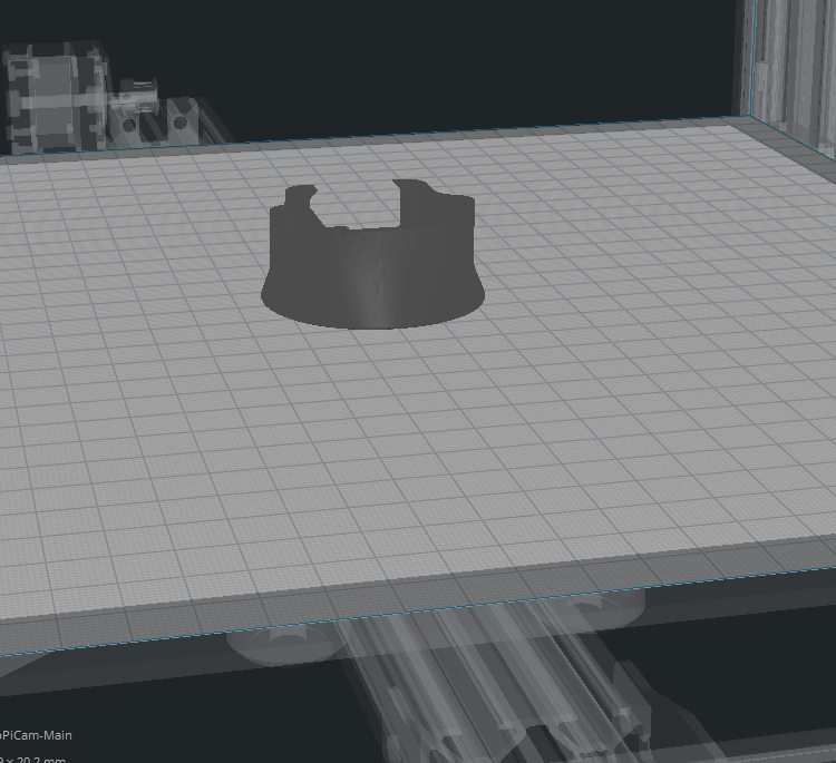

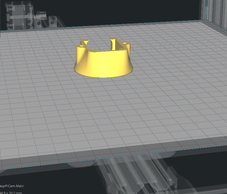

Il y a 2 heures, noBru77 a dit :
Le mod d’erik fonctionne très bien sur mon imprimante.
Ca fonctionne aussi sur ma CR10 mais avant sa modification, quand je posais une pièce sur le plateau, elle apparaissait en jaune. Depuis son installation et choix de l'imprimante, la pièce apparait de la même couleur que la structure en arrière plan et c'est très difficile de la voir (gris) 😞 .
Mode "creawsome"
En re-sélectionnant mon premier profil d'imprimante (la structure de l'imprimante apparait toujours):
