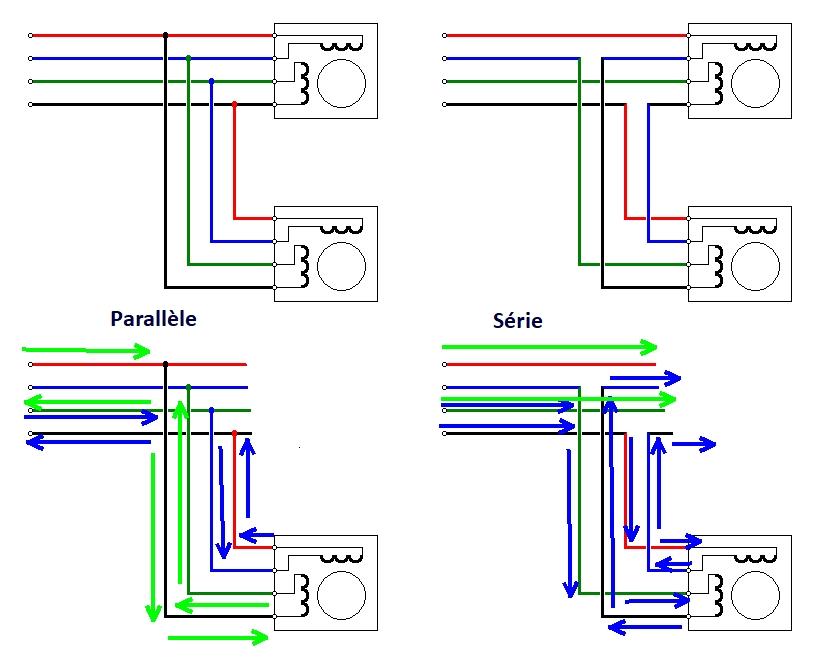

@Jean-Claude Garnier
Mon cher JCG
Es-tu bien sûr que tes moteurs soient en série?
Moi pas
Et tu vas comprendre pourquoi grâce au dessin ci-dessous :
J'ai représenté 2 moteurs type Nema 17 branchés d'un côté en // et de l'autre en série.
Puis dessous, j'ai gommé un moteur sur chaque raccordement et j'ai représenté (sens conventionnel ou pas) la circulation du courant depuis le stepper  et son retour dans icelui.
(j'ai un peu merdé avec les flèches mais ça reste compréhensible)
En // on a bien sortie et retour pour chaque enroulement mais le chemin est coupé en liaison série...
C'est logique, deux ampoules branchées en série n'éclaireront plus si une des 2 était enlevée ou grillée.

@Janpolanton: je partage, sur mon autre imprimante, si je débranche un moteur Z, l'autre ne tourne plus, ce qui indique bien qu'ils sont en série.
il y a 6 minutes, Christian67 a dit :
Là je suis entièrement d'accord!
il y a 9 minutes, Janpolanton a dit :
.. / .. Es-tu bien sûr que tes moteurs soient en série?
Moi pas
Moi non plus ! Je me suis laissé emporter par mon élan.
Ma carte mère, tout comme celle des Zanet a8, a deux connecteurs Z qui se partagent le même Pololu, comme s'il y avait un câble en Y incorporé à la carte

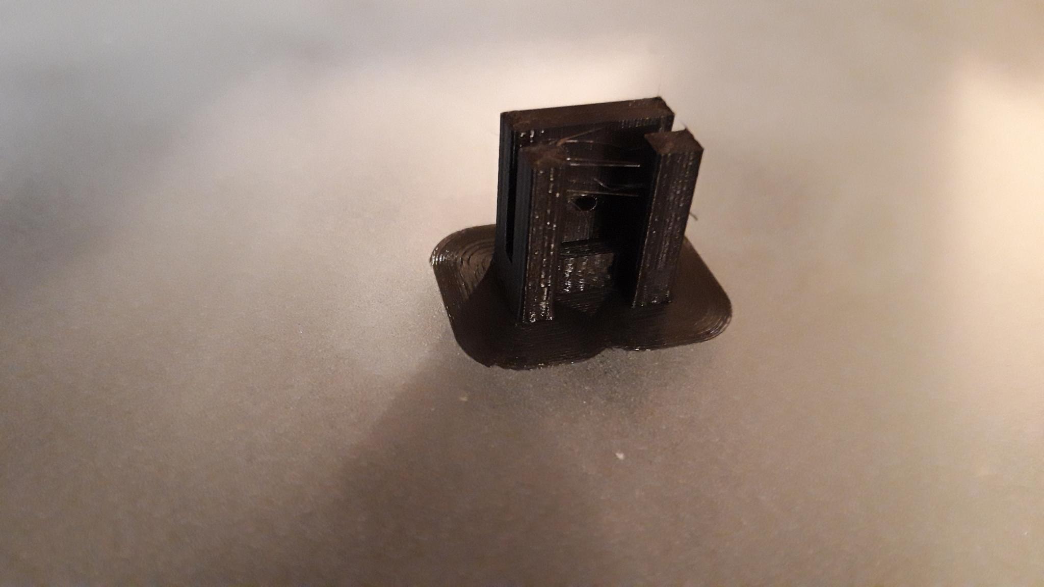

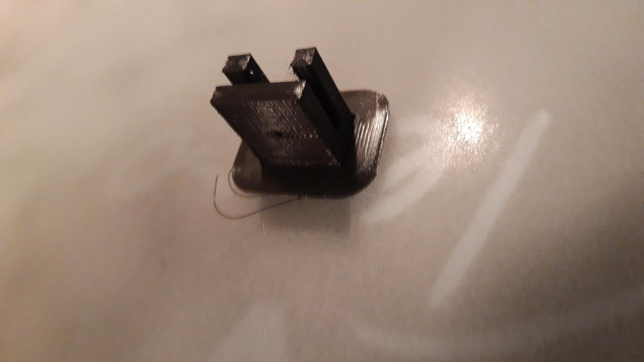

Premier retour sur mon plateau en verre sablé (micro billé en fait), sans colle ni laque ni alcool, juste un passage sous l'eau chaude pour le dépoussiérer. Le pièce est volontairement petite, j'y ai quand même mis une bordure, mais quand j'ai vu comment il a fallu tirer dessus pour la décoller, je pense que j'aurais pu m'en passer.

beau clip en effet.
Le micro-billé, ça accroche bien, trop bien du coup je préfère le verre lisse et un peu de Scotch, ça adhère bien et surtout, dès que le plateau est revenu à 35°C, tu n'as plus qu'a prendre la pièce, rien à faire des spatules et autres enervements liés pour sortir la pièce, surtout que ça dérègle le plateau et abime la pièce en plus.
C'est mon avis perso.
Bonne continuation !
Bon, ben, déception, l'impression de ce soir n'accroche pas. Deux essais, deux échecs.
J'ai enlevé mon plateau en verre micro billé, et sur le plateau d'origine revêtu d'un peu de UHU, ça accroche.
