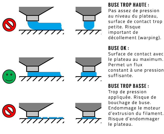

Mad_noob Posté(e) Avril 7, 2019 Auteur Partager Posté(e) Avril 7, 2019 En fait j'avoue ne pas trop comprendre pourquoi on rajoute une épaisseur en plus de l'écart entre la buse et le lit au réglage initial ? L'idée en mettant 0.15 c'est de réduire l'écart entre la buse et le lit (schéma du milieu) ? Remarque mon réglage initial de lit est peut être un peu bas, ce qui fait qu'avec les 0.20 du gcode la buse se retrouve un poil trop haut (schéma d'en haut). En fait j'ai un buildtak de marque Creality autocollant que j'ai appliqué sur une glace claire de 235x235x5 commandé chez un miroitier. Finalement c'est sans doute moins efficace pour la conduction thermique de la base du lit vers le buildtak (quand la base du lit est à 60° m'étonnerai que la surface du buildtak le soit également). Quant aux températures ce sont celles du gcode, autrement j'ai préréglé à 200°C - 60°C (Pre-Heat PLA dans Menu Prepare). Je vais faire un essai sur tes bons conseils car j'aimerai vraiment pouvoir en tirer quelques chose. Je trouve que le réglage du plateau c'est pas de la tarte Merci Lien vers le commentaire Partager sur d’autres sites More sharing options...
fran6p Posté(e) Avril 7, 2019 Partager Posté(e) Avril 7, 2019 (modifié) il y a 13 minutes, Mad_noob a dit : Je trouve que le réglage du plateau c'est pas de la tarte C'est un coup à prendre mais une fois qu'on l'a acquis, c'est tout bon . Je n'ai pas de système d'auto-nivellement sur ma CR10. Il est rare que je re-règle mon plateau hormis quand je change de buse ou que je démonte la tête. (j'ai changé la buse il y a plus de deux mois et je n'ai pas retouché au nivellement depuis). il y a 14 minutes, Mad_noob a dit : En fait j'avoue ne pas trop comprendre pourquoi on rajoute une épaisseur en plus de l'écart entre la buse et le lit au réglage initial ? Le réglage du niveau est indépendant de la hauteur de couche. On utilise la technique de la feuille de papier légèrement pincée uniquement pour s'assurer que l'axe X et le plateau sont parallèles. Certains utilisent même des cales plus hautes (1 ou 2 cm par exemple @Titi78 ). Peut importe l'épaisseur de cette cale, ce qui est important c'est de d'assurer que le parallélisme entre la buse (fixée sur l'axe X) et le plateau est bon en tout point du plateau. Cette technique permet de s'assurer que le "homing" est bien en position (0,0,0). Une fois qu'on est certain de cela, le trancheur sait qu'en levant la tête / buse de la hauteur de couche, elle sera parfaitement déposée. Il faut trouver la bonne technique même si ce n'est pas évident au début (j'ai mis un certain temps à la maîtriser ) car c'est la base d'une bonne accroche, de la même manière qu'une construction ne sera jamais d’aplomb si sa base n'est pas correcte (sinon le premier loup qui passe par là, en soufflant dessus fera tout effondrer ). Modifié (le) Avril 7, 2019 par fran6p erreur / complément et Bescherelle ;-) Lien vers le commentaire Partager sur d’autres sites More sharing options...
