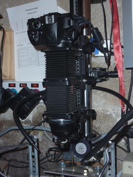

il y a 23 minutes, Pascal03 a dit :
Un système microphotohraphique à base de reflex, soufflets et objectifs spéciaux
ah oui, quand même . la qualité des photos s'explique

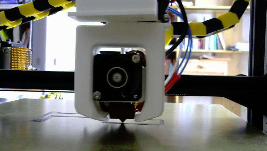

Le 14/04/2019 at 11:55, OUPS65 a dit :
Distance de rétractation de 14mm  à du 60mm/s. n’est-ce pas trop long et trop vite ? des valeurs vers les 6mm - 35mm/s me sembleraient plus adaptées.
Je suis en bowden, de mon point de vu plus on retract vite, plus le PLA ce trouve aspiré. Et évite une goutte qui va ce déposer n'importe où.
Z 1mm cela correspond au décalage de mon axe Z lors de la retractation (toujours pour la goutte 💧

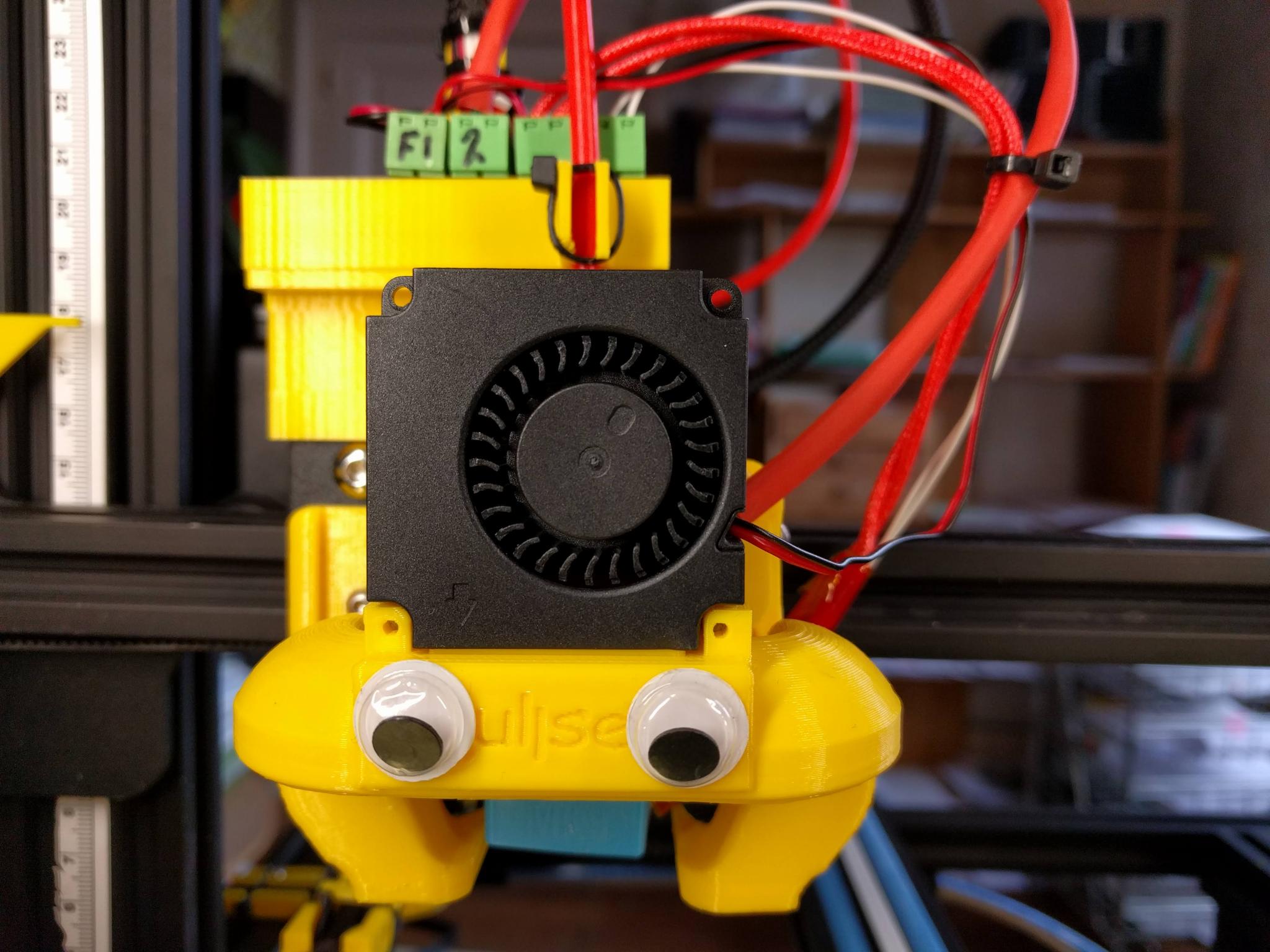

je note que fran6P ventile aussi à 50%
C'est parce que j'utilise un "fang" (Petfang de Dpetsel) sur lequel est monté un radial en 5015, à 100% il souffle trop fort. Avec son radial d'origine (un 40 mm), j'étais à 100% à partir de la troisième ou quatrième couche (1ère=0, 2nde=33, 3ème=66 et 4ème=100% avec Cura la ventilation augmente progressivement jusqu'à la couche à pleine ventilation 😉 ). Pour éviter un sifflement du ventilateur quand il ne souffle pas à 100%, j'ai ajouté un condensateur sinon c'est plutôt désagréable.
Mon Petsfang actuel (sans ses yeux 😄 ) :
Mon ancien Petsfang, version BullsEye (avec ses yeux 😉)

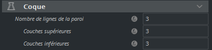

il y a 15 minutes, mimivim a dit :
Mieux vaut + de parois ou + de remplissage à poids de pièce équivalent ?
Plutôt plus d'épaisseur de parois. Ce sera plus solide que d'augmenter le remplissage (par contre pour le poids, je ne sais pas 😞 car ça dépend du type de motif pour la paroi).
Pour la plupart de mes pièces, j'utilise au moins trois épaisseurs de parois (en fonction de la taille de la buse: pour une 0,4mm, trois épaisseurs font 1,2mm). Dans Cura, j'utilise le nombre de parois et pas une valeur fixe:
