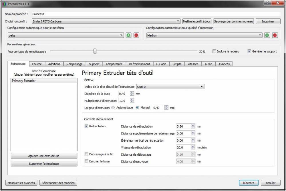

Dans S3D, la largeur d'extrusion n'est pas véritablement lié au diamètre de la buse.
Ce paramètre, d'origine en automatique, est réglé sur 20% de plus que le diamètre de la buse, (ex pour une buse de 0.4mm, la largeur d'extrusion est réglé en auto sur 0.48), sans doute pour palier à la déformation du filament lors de sa dépose je suppose.
De plus, je suppose que tu imprimes en PLA, dans S3D, l'extrusion multiplier est de base sur 0.90, ce qui indique un débit d'extrusion de 90% seulement.
Pour être passé de S3D à Cura, ces deux paramètres ne sont pas réglés pareil.
Je pense que ton soucis de débit est du à ces paramètres la, vu que sous Cura ton débit est correcte.
Essaye de repasser la largeur d'extrusion en mode auto et l'extrusion multiplier à 1.
Cela devrait déjà être mieux 😉

Concernant la vitesse de rétraction, il faut trouver la vitesse max que peux encaisser ton extrudeur avant de sauter des pas.
Vitesse que tu pourras régler ensuite dans le soft.

Oh que si c'est lié !
D'office et pour toutes les imprimantes, S3D est configuré d'origine comme tu le dit, mais ce n'est qu'un canevas qu'il faut adapter pour sa machine.
Mon S3D buse de 0,4, largeur d'extrusion en mode manuel de 0,4 et coefficient d'extrusion à 1 et ça donne de bien meilleurs résultats que ceux d'origine.

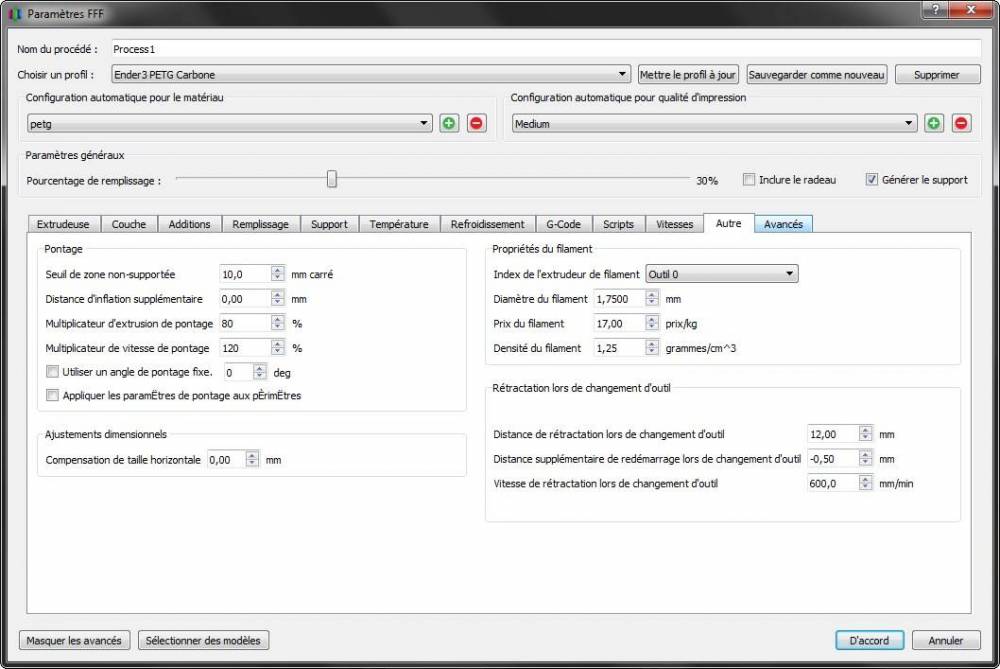

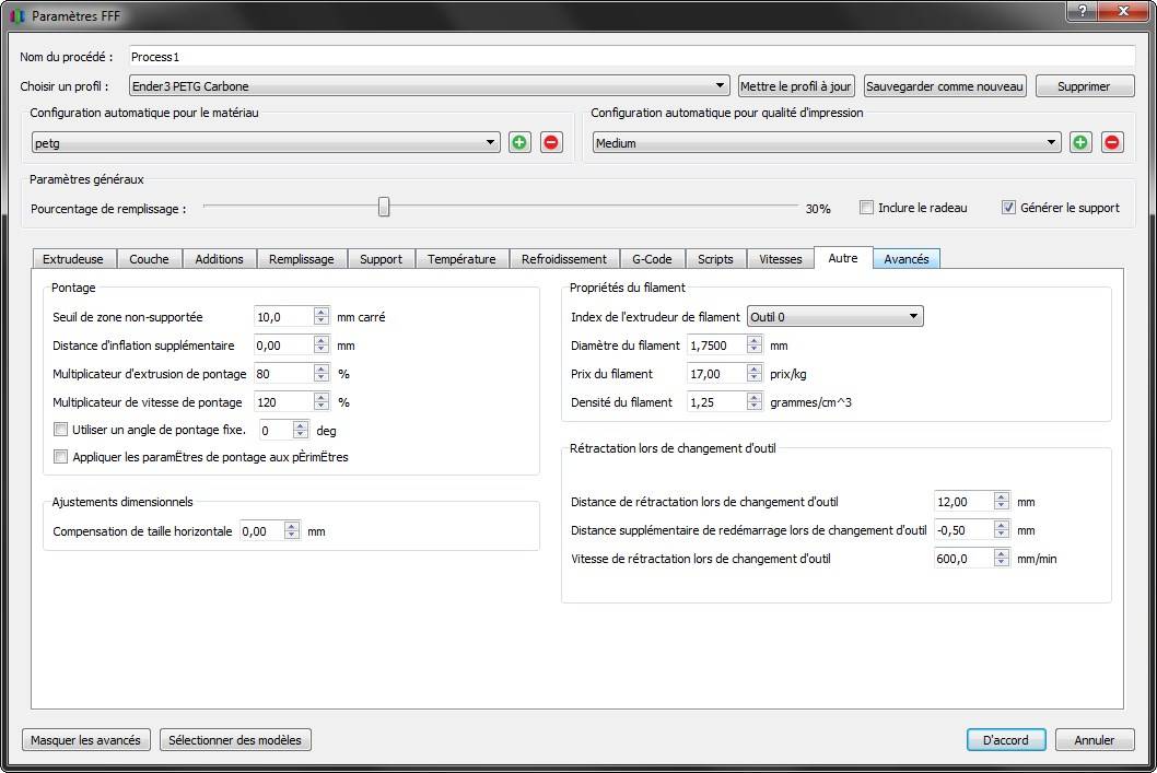

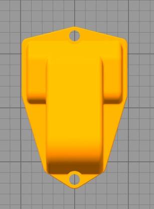

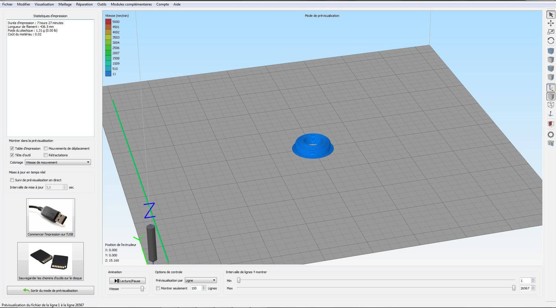

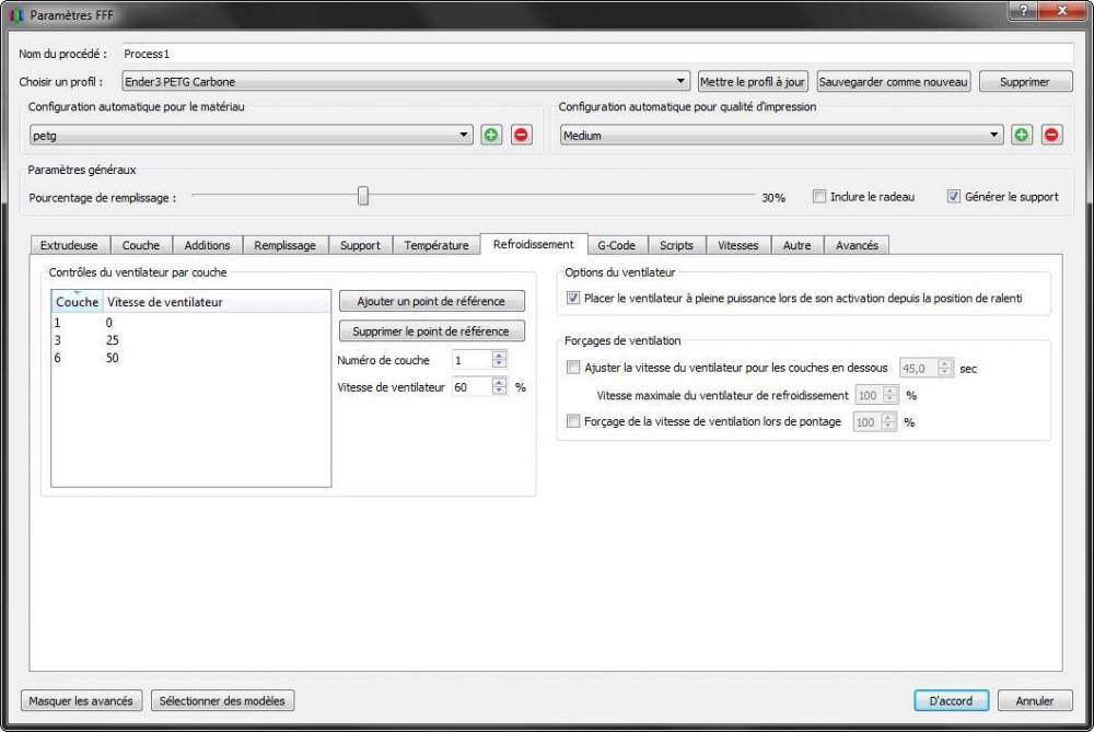

Salut les gars,k Je débute avec S3D, enfin j'essaye...
Il me donne des temps de possédé complètement farfelu !!!

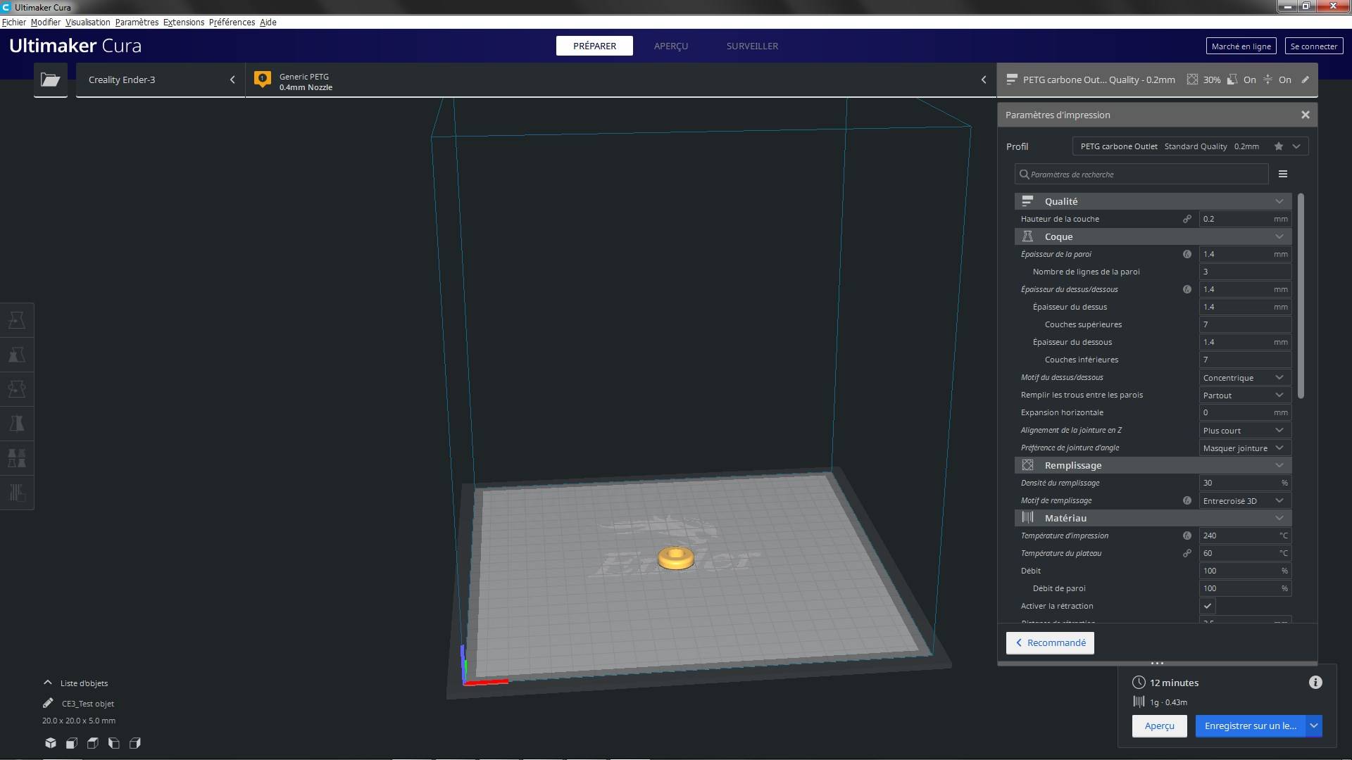

Genre, pour une même pièce avec les mêmes paramètres, sur Cura, il me propose 2h25 alors que dans S3D, il me propose 96h59 !!! 🤪
Vous avez une idée du pourquoi du comment ?

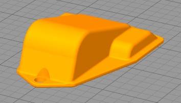

Voilà la pièce :
il y a 1 minute, PLFmoto a dit :
Voilà la pièce :
Jolies images, mais toujours pas de fichier .stl... pour t'aider plus avant.
Je ne peux pas le diffuser...
Je vais faire une pièce lambda.
Voilà, les mêmes différences... S3D 7h27 Cura 12minutes !!!
Test objet.stl
il y a 23 minutes, PLFmoto a dit :

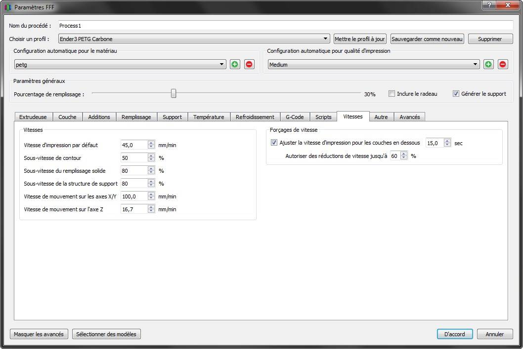

à mon avis tu as mal paramétré S3D car pour un objet si petit 26767 lignes ça me semble beaucoup et au niveau de la vitesse tout ton objet est bleu ça correspond à 11 mm/mn soit la vitesse d'un escargot au ralenti 🙂
n'ayant pas tes paramètres je ne peux pas t'aiguiller plus

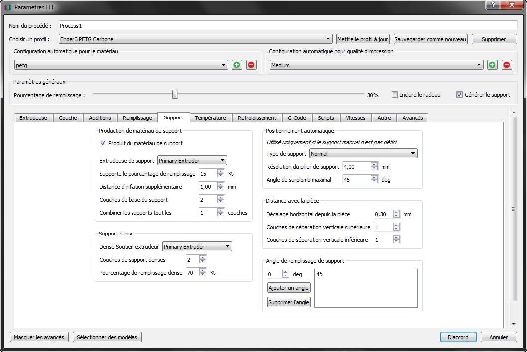

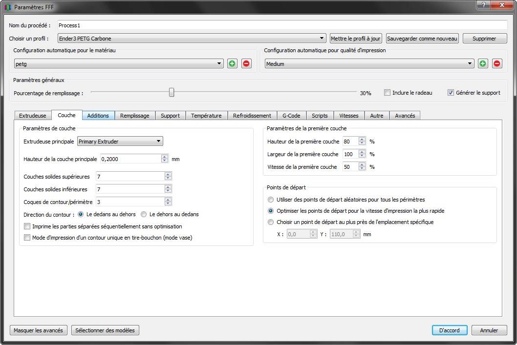

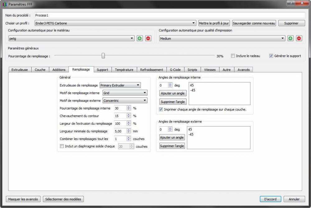

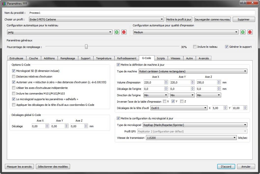

Voilà les captures d'écran :
il y a 2 minutes, PLFmoto a dit :
super... 😉

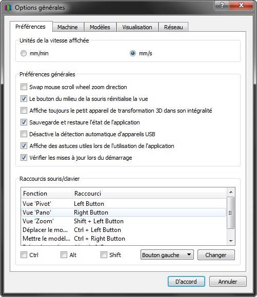

le problème c'est que tu es en mm/mn et pas en mm/s
pour le changer je crois que c'est dans préférence (je n'ai pas le logiciel sous la main (je suis au boulot 😉 )) tu peux passer de l'un à l'autre
Ok, je viens de changer :
Mais j'ai toujours le même résultat...
Si je met le profil par défaut, c'est bon, mais si je met l'autre, ça change rien...
Je suis paumé là 😕
il y a 6 minutes, PLFmoto a dit :
tu as redémarré S3D ?
tu as quelle vitesse maintenant ?
Ah oui, j'avias pas vu que la valeur de la vitesse avait changé, désolé, oui, ça y est, ça fonctionne enfin.
Un grand MERCI à toi 👍
Bonne fin de journée
à l’instant, PLFmoto a dit :
pas de soucis c'est avec plaisir 😉
