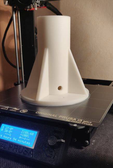

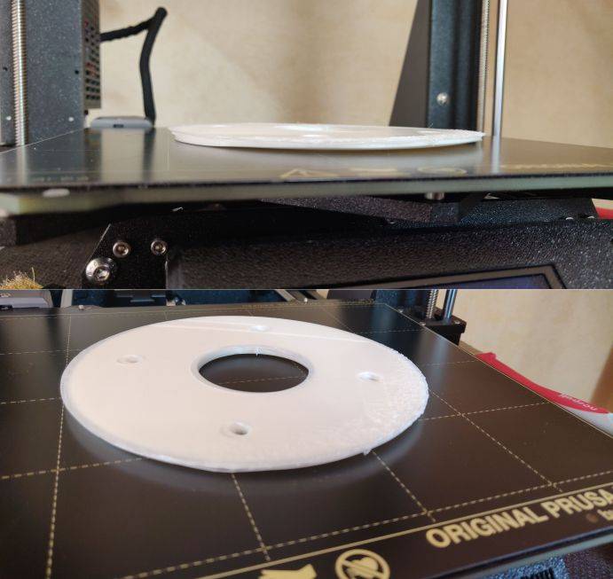

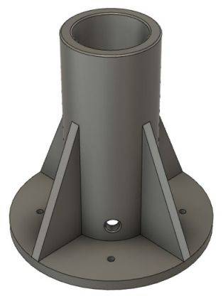

maxime68 Posté(e) Mars 15, 2020 Auteur Posté(e) Mars 15, 2020 (modifié) Hello tout le monde , Après un petit moment sans aucun soucis, j'ai été confronté cette semaine à mon premier warping. Voici donc le bref récit de cette nouvelle aventure ! Tout ça c'est la faute des gros coups de vents qui ont mis à terre les deux lampadaires que j'avais installé dans le jardin. Afin de vite les remettre sur pied, j'ai modélisé un support pour solidifier leur accroche au sol : A terme je compte imprimer ces embases en ABS pour une meilleures solidité et longévité en extérieur mais dans l'urgence, je fait la réparation de fortune en PLA en me disant que ça passera bien l'été (je n'ai pas encore mis les doigts dans l'ABS !). Pour maximiser la résistance de la pièce, je décide d'imprimer avec un taux de remplissage de 100%, une première pour moi. Et là, oh surprise, la pièce se relève en cours d'impression, se décolle du plateau et "ping" la buse tape la pièce dans tous les sens ! Après quelques recherches, je constate que le phénomène n'est pas rare quand on a un fort taux de remplissage et une température de plateau un peu élevée (je suis à 72°C). De ce que j'en ai compris, les contraintes physiques du matériaux quand il refroidi sont trop importantes et la pièce se déforme, d'où le décollement. Du coup, je suis passé à un taux de remplissage de 80% et j'ai également modifiée un peu mon réglage de température plateau : je suis resté à 72°C pour la première couche parce qu'après pas mal de tests, c'est avec cette température que j'ai les meilleurs résultats. En revanche, j'ai passé le plateau à 65°C pour les couches suivantes. Et hop, la pièce s'est joliment imprimée sans problème. La prochain étape sera le passage à l'ABS mais là, ça risque d'être une autre affaire (j'en transpire rien qu'à y penser... ) Modifié (le) Mars 15, 2020 par maxime68

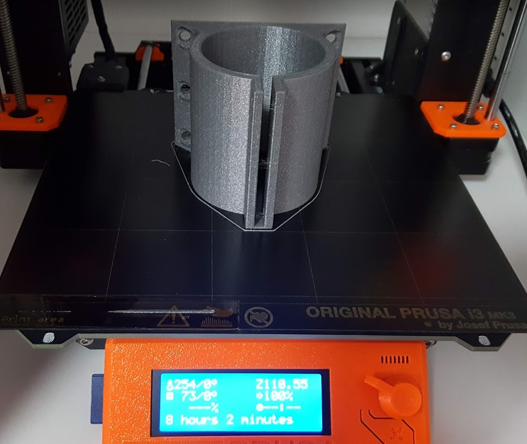

divers Posté(e) Mars 20, 2020 Posté(e) Mars 20, 2020 Kachidoki, en regardant ta dernière pièce (bride pour un tube de 80 mm) je vois que ton fichier STL comporte des facettes importantes. Tu l'as généré avec quel logiciel ?
Kachidoki Posté(e) Mars 20, 2020 Posté(e) Mars 20, 2020 il y a 13 minutes, divers a dit : Tu l'as généré avec quel logiciel ? Ce n'est pas moi qui l'ai généré, c'est un support de broche pour la RS-CNC. De mémoire, le concepteur travaille avec SolidWorks, mais il n'a probablement pas retouché les réglages d'exportation. Ce n'est de toute façon pas important pour l'utilisation de cette pièce. Il faut juste qu'elle tienne la chaleur générée par la broche sur de longs jobs d'usinage, au moins le temps d'usiner de nouvelles brides en alu.
