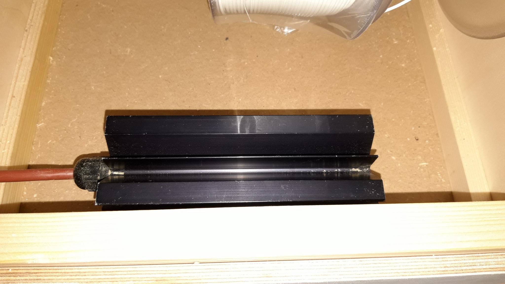

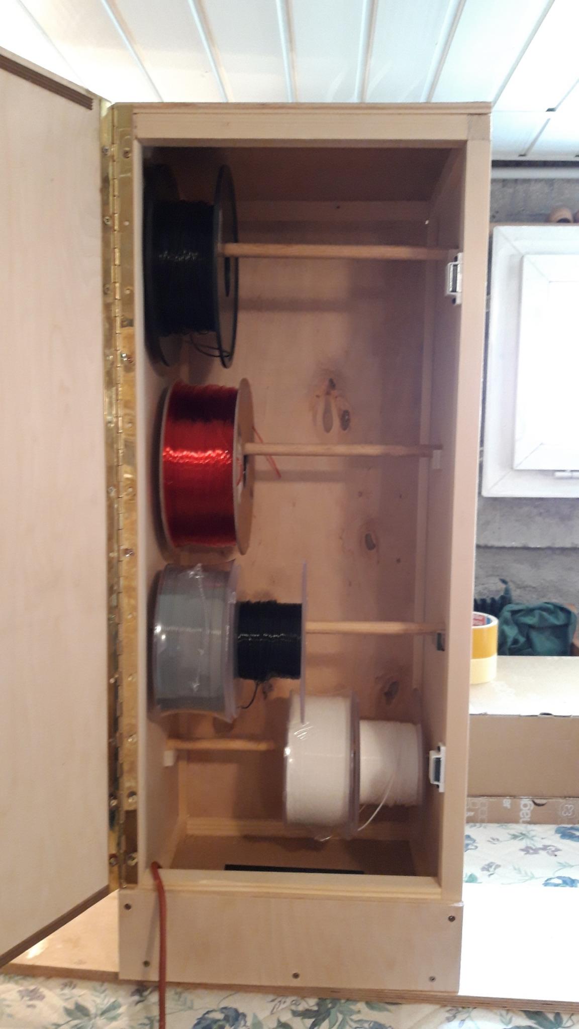

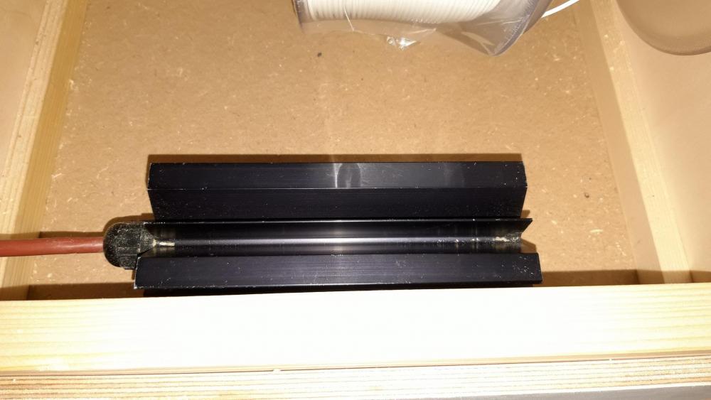

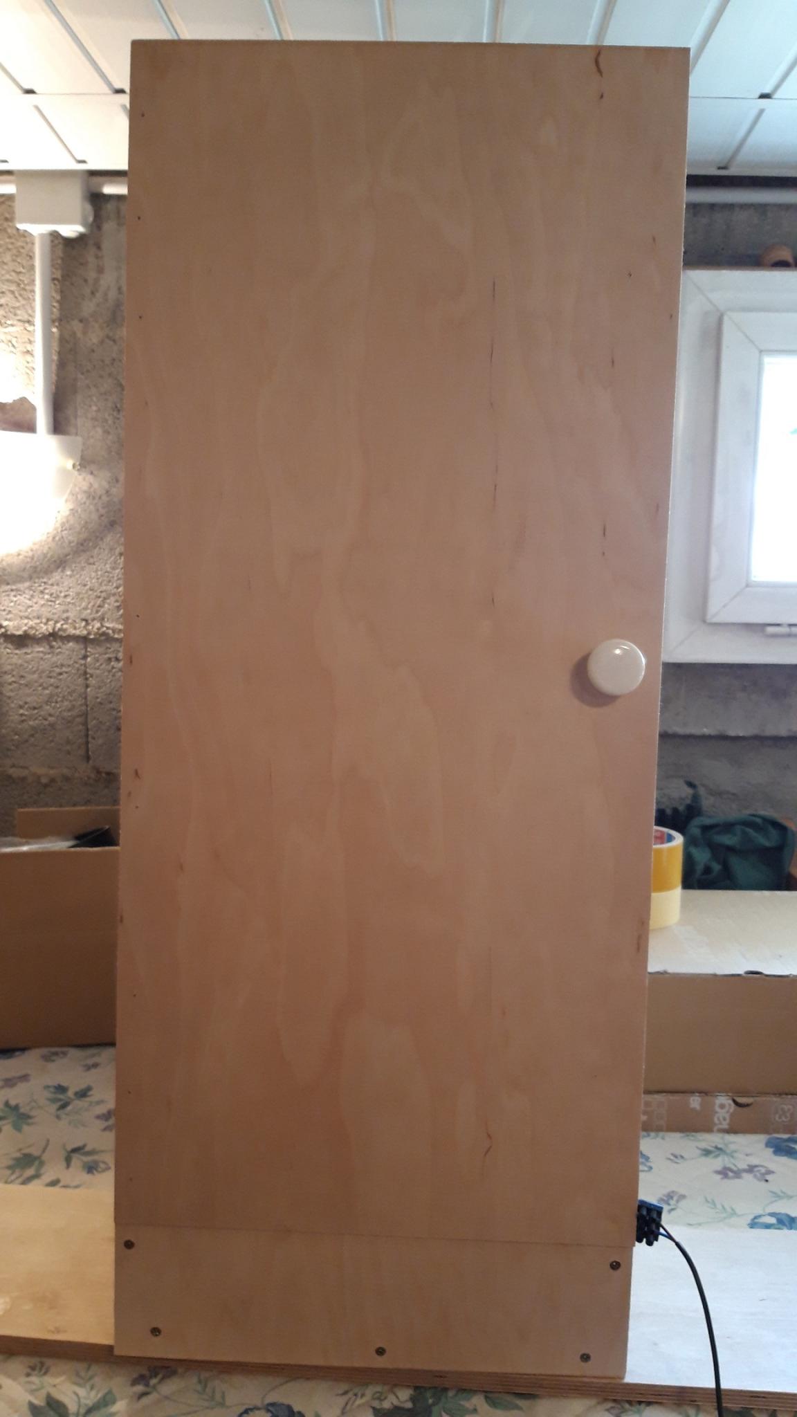

Christian67 Posté(e) Avril 30, 2019 Posté(e) Avril 30, 2019 Bonjour, Je me suis fait une cave à bibine.... pardon, à bobine. Un peu de bois, une vieille résistance 220v 60w qui traînait au fond d'un tiroir, du bricolage, et voilà ! Les deux rangées du haut peuvent recevoir des bobines de Ø200, les deux du bas, des bobines de Ø175mm. J'attends le thermostat que j'ai commandé pour le pilotage de la résistance. Christian

Jean-Claude Garnier Posté(e) Mai 1, 2019 Posté(e) Mai 1, 2019 @Christian67 tu as prévu de maintenir quelle température dans ta cave à bobines ? Et quid de l'hygrométrie, qui est plus importante que la température ? Ca va ptêt vous faire marrer, mais les meilleurs prints que j'ai faits l'ont été avec du PLA transparent de récupération fabriqué le 7/01/2014, marqué "6 mois ouvert max" Merci @guigro qui me l'a offert avec sa Freesculpt >>> Je n'ai aucune idée de la marque, peut-être s'en souviendra t'il ? De qui se moquent les fabricants, ça périme le PLA, comme les yaourts ? Je suis toujours circonspect avec les dates de péremption : comme c'est les fabricants qui les donnent, c'est facile de gruger les braves con-sommateurs.... Quoi qu'il en soit, j'ai passé mes bobines au four à 50 degrés pendant une journée, profitant d'un tarif EDF "tempo" Apparemment, ça leur a rendu leur virginité
Christian67 Posté(e) Mai 1, 2019 Posté(e) Mai 1, 2019 Bonjour @Jean-Claude Garnier, Voici le thermostat que j'ai commandé. Il pilote la résistance pour le chauffage, et un ventilateur pour l'humidité. Dans un premier temps, je voulais voir l'humidité qu'il règne dans la boite une fois celle-ci à température constante (env. 30°). Si trop humide, je verrai ce que je ferais pour chasser cette dernière. Mais quelle est la valeur maxi d'humidité que l'on puisse admettre ? Christian.
Ayahuasco Posté(e) Mai 1, 2019 Posté(e) Mai 1, 2019 Pour le taux d'humidité de la matiere, il y a dans l'industrie 2 niveaux. <1% >1% on parle alors d'étuvage ou de dissecation. la dissecation ( TH <1% ) se fait avec des moyens tres lourds. il faut gerer une temperature, un temps et surtout un point de rosée. Dans notre cas, un simple étuvage suffit. il faut juste de la temperature et un temps. Pour l'ABS, 4h a 80°C. Je pense que le PLA serait de l'ordre de 4h a 50° Le Taux d'Humidite de la matiere se mesure avec ds appareil tres specifique, style Karl Fisher. Aussi, vu le prix de tels appareils, je doute que tu vas t'en procurer 1. J'ajouterais des sachets de silicagel au cas il y ait un peu d'humité dans ton boitier. C'est le seul moyens a notre niveau pour absorber cette humidité. J'attire votre attention sur le probleme que peuvent engendré des plastique trop sec. ( ben oui, ca arrive ). Dans ce cas, le symptome devrait etre l'impossibilité de l'extruder avec notament le claquement de l'extrudeur. Le TH influe sur la viscosité, et certains plastiques voient cette viscosite augmenter drastiquement empechant leur transformation. Donc molo avec l'etuvage... A utiliser que lorsque vous avec un problème sur une bobine
Christian67 Posté(e) Mai 1, 2019 Posté(e) Mai 1, 2019 Merci pour ces précieux conseils, car j'étais parti pour laisser les bobines en permanence à 30 degrés. Je vais voir ce que va donner l'humidité dans le coffret à cette température établie. Christian.

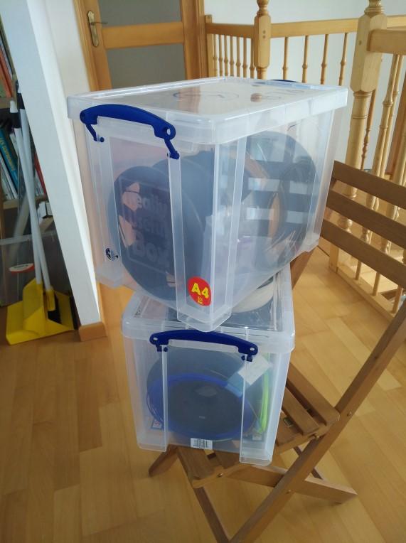

OUPS65 Posté(e) Mai 4, 2019 Posté(e) Mai 4, 2019 en aquariophilie, on utilise du silicagel d'Aquamedic pour déshumidifier l'air envoyé à un ozoneur. Son intérêt est qu'il contient des billes de couleurs qui indiqueront lorsqu'il sera saturé. je stocke mes bobines dans des boites plastiques trouvées chez carrefour avec un peu de silicagel placé dans un bas nylon. pas encore eu besoin de recourir au déshydrateur pour réanimer une bobine.
