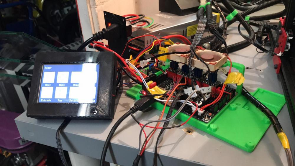

Yannick06300Pat Posté(e) Mai 26, 2019 Partager Posté(e) Mai 26, 2019 J fini la parti câblage .... j tester un Marlin... désastre Lien vers le commentaire Partager sur d’autres sites More sharing options...
Yannick06300Pat Posté(e) Mai 26, 2019 Partager Posté(e) Mai 26, 2019 1 Lien vers le commentaire Partager sur d’autres sites More sharing options...
pascal_lb Posté(e) Mai 26, 2019 Partager Posté(e) Mai 26, 2019 @Yannick06300Pat on peut dire que tu ne lésines pas avec le refroidissement alors ça fonctionne ou pas ? Lien vers le commentaire Partager sur d’autres sites More sharing options...
Yannick06300Pat Posté(e) Mai 27, 2019 Partager Posté(e) Mai 27, 2019 Niveau hardware c good Niveau firmware ... je galère pas mal [emoji2960]Envoyé de mon iPhone en utilisant Tapatalk Lien vers le commentaire Partager sur d’autres sites More sharing options...
Yannick06300Pat Posté(e) Mai 27, 2019 Partager Posté(e) Mai 27, 2019 (modifié) voila Firmware avec et sans Bl touch marche Modifié (le) Mai 27, 2019 par Yannick06300Pat 1 Lien vers le commentaire Partager sur d’autres sites More sharing options...

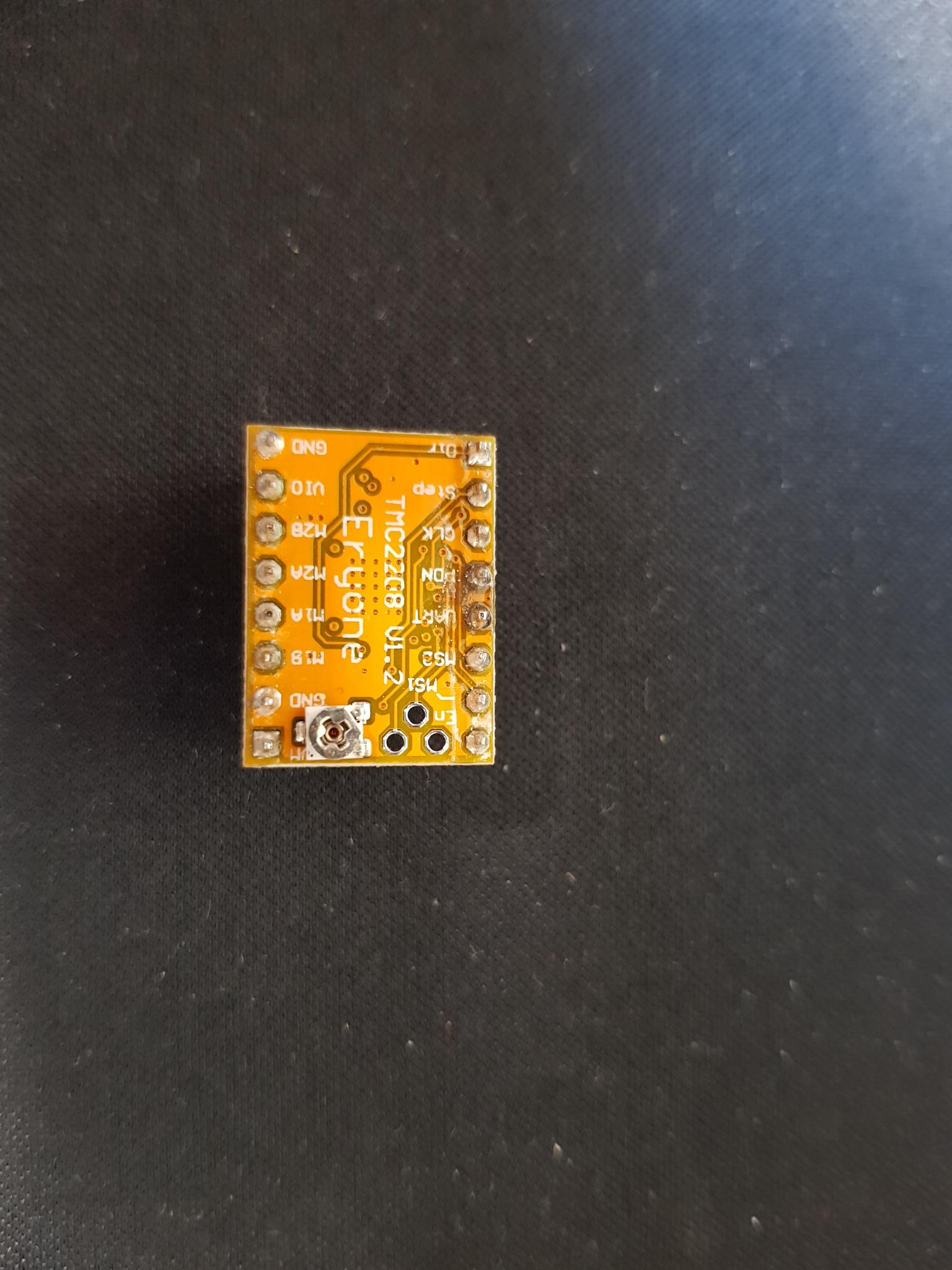

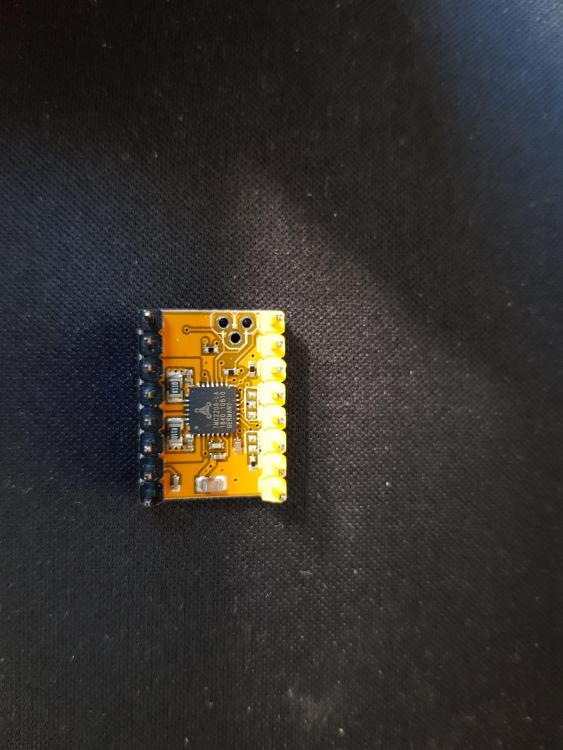

Foose 83 Posté(e) Juin 16, 2019 Partager Posté(e) Juin 16, 2019 Bonjour, serait il possible d'avoir le firmware sans bltouch? je suis en galère. Merci Lien vers le commentaire Partager sur d’autres sites More sharing options...
Yannick06300Pat Posté(e) Juin 16, 2019 Partager Posté(e) Juin 16, 2019 Pour le moment j que celui avec bl mais tu peu tester t uart firmware.bin 1 Lien vers le commentaire Partager sur d’autres sites More sharing options...
Foose 83 Posté(e) Juin 16, 2019 Partager Posté(e) Juin 16, 2019 J'ai le même Problème. J'ai commandé les TMC2208 de bigtreetech je les reçois mercredi. Lien vers le commentaire Partager sur d’autres sites More sharing options...
Yannick06300Pat Posté(e) Juin 16, 2019 Partager Posté(e) Juin 16, 2019 Tu as une photo ? De tes tmc ? Lien vers le commentaire Partager sur d’autres sites More sharing options...
Foose 83 Posté(e) Juin 16, 2019 Partager Posté(e) Juin 16, 2019 Sur la photo ils sont pas soudé. Lien vers le commentaire Partager sur d’autres sites More sharing options...
Yannick06300Pat Posté(e) Juin 16, 2019 Partager Posté(e) Juin 16, 2019 Il faut les souder si tu veux que ça fonctionneEnvoyé de mon iPhone en utilisant Tapatalk Lien vers le commentaire Partager sur d’autres sites More sharing options...
Yannick06300Pat Posté(e) Juin 16, 2019 Partager Posté(e) Juin 16, 2019 Regarde ici ! https://www.instructables.com/id/TMC2208-UART-on-BigTreeTechBIQU-SKR-V11-and-V13-Co/Envoyé de mon iPhone en utilisant Tapatalk Lien vers le commentaire Partager sur d’autres sites More sharing options...
Foose 83 Posté(e) Juin 16, 2019 Partager Posté(e) Juin 16, 2019 Sur la photo ils sont pas soudé. oui mais même soudé ça ne fonctionne pas. Lien vers le commentaire Partager sur d’autres sites More sharing options...
Yannick06300Pat Posté(e) Juin 16, 2019 Partager Posté(e) Juin 16, 2019 Viens en mp ! Envoyé de mon iPhone en utilisant Tapatalk Lien vers le commentaire Partager sur d’autres sites More sharing options...
Foose 83 Posté(e) Juin 16, 2019 Partager Posté(e) Juin 16, 2019 j'y suis allé sur ce site. mais il faut souder dessus ou dessous. en faisant la soudure sur le dessus ça ne fonctionne pas. Lien vers le commentaire Partager sur d’autres sites More sharing options...
Yannick06300Pat Posté(e) Juin 16, 2019 Partager Posté(e) Juin 16, 2019 Apparement dessus et dessous Envoyé de mon iPhone en utilisant Tapatalk Lien vers le commentaire Partager sur d’autres sites More sharing options...
Foose 83 Posté(e) Juin 16, 2019 Partager Posté(e) Juin 16, 2019 OK je vais essayer. Lien vers le commentaire Partager sur d’autres sites More sharing options...
