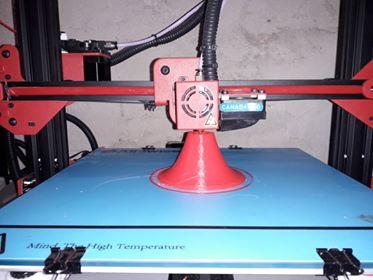

po220 Posté(e) Mai 3, 2019 Auteur Posté(e) Mai 3, 2019 Ça imprime... et je touche du bois, après 30minutes ça semble aller pas trop mal. Je suis parti sur 215° pour 90mm/s et ma pièce en 1.2mm d’épaisseur mais ça ne doit pas arranger le slicer en fait puisque avec la pente la section fait plus que 1.2mm du coup. Je n'arrive pas à bien voir ce que Cura a calculé mais ce qui est sur c'est que l'imprimante fait des trucs délirants, quelques tours complets puis s’arrête, se décale de X ° repart, revient en arrière, fait une portion par petits ac coups... globalement ça fait la forme mais le découpage est pas du tout optimal.
Ayahuasco Posté(e) Mai 4, 2019 Posté(e) Mai 4, 2019 Le 03/05/2019 at 16:27, po220 a dit : l'imprimante fait des trucs délirants, quelques tours complets puis s’arrête, se décale de X ° repart, revient en arrière, fait une portion par petits ac coups... globalement ça fait la forme mais le découpage est pas du tout optimal. Dérouler la même. au lieu de se déplacer de 10 mm vers la droite, ca part a gauche en faisant tout le tour de la pièce... cura 4 a encore des améliorations a faire..
po220 Posté(e) Mai 4, 2019 Auteur Posté(e) Mai 4, 2019 Comme une lettre à la poste ! Mais il va falloir que je trouve comment on peux anticiper les trajectoires délirantes de Cura parce que sur toute la hauteur de la pièce les trajectoires ont changé de "schéma" mais à toutes les couches ça a fait des trucs super étranges et la pièce fini a du coup des petits marques et autres protubérances de partout là ou la tête arrêtait sa course pour la reprendre à un autre endroit sur le diamètre. On voit sur les photos les bourrelets et autres zones étranges dues aux arrêts et retour en arrière de la tête. J'aurais du faire une photo avant ébavurage... il y avait des fils dans tous les sens passant d'un coté à l'autre de la pièce. Je m'attendais à ce que cela monte en tournant sans intermittences ni changements de sens ou trajectoires... Mais au moins le truc est super fonctionnel !

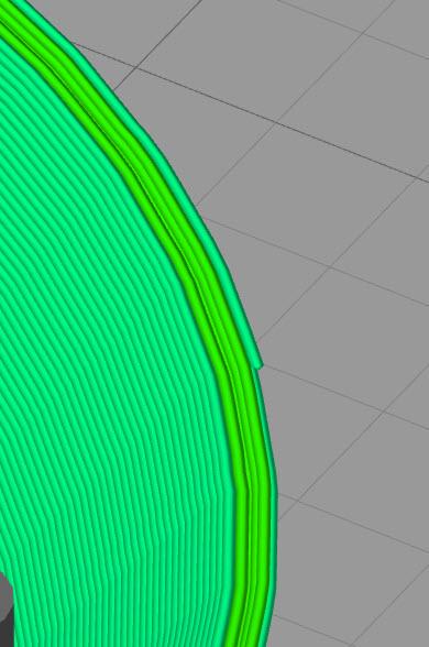

fdorful Posté(e) Mai 5, 2019 Posté(e) Mai 5, 2019 Le 05/05/2019 at 15:39, po220 a dit : Le comportement étrange du dépôt vient peut être de là. Dérouler Non ce que tu appelles dépôt correspond aux points de d'arrivée et de départ de la tête pour chaque couche. J'ai ça sur ma pièce est c'est inévitable Sous S3D j'ai demandé que la direction soit du dedans au dehors, du coup, j'ai un bourrelet à l'intérieur de l'entonnoir et un fil liseré à l'extérieur et comme j'ai demandé une optimisation des point de départ pour une impression plus rapide, tous les point de départ se font au même endroit correspondant au bourrelet. Si j'avais demandé des points de départ aléatoires, j'aurais des petites gouttes de départ un peu partout. En passant ta pièce fait bien 1,6 mm d'épaisseur (exactement 1,62 mm mesuré au piaf [pied à coulisse] chez moi).
po220 Posté(e) Mai 5, 2019 Auteur Posté(e) Mai 5, 2019 Si a chaque couche la tête était arrivée à un point puis avait fait le tour je serais content. Là ça me faisait 20mm dans un sens puis partait de l'autre coté, fait un bout, revenait, terminait un coté et va y que je pars dans tous les sens... A part un défaut dans mon modèle 3D qui inviterait le slicer à changer de comportement sur la même couche je n'arrive pas à m'expliquer comment un algorithme pourrait faire un truc aussi étrange.
fdorful Posté(e) Mai 5, 2019 Posté(e) Mai 5, 2019 Ton modèle stl n'a aucun défaut, je l'ai tranché avec S3D et imprimé avec mon U20 sans aucun souci ni comportement bizarre de mon imprimante, donc ton problème vient du tranchage. J'ai lu quelque part que pour des stl simples, il valait mieux trancher avec une version "élémentaire" de Cura comme la 15.04.03 qu'avec les versions ultérieures.

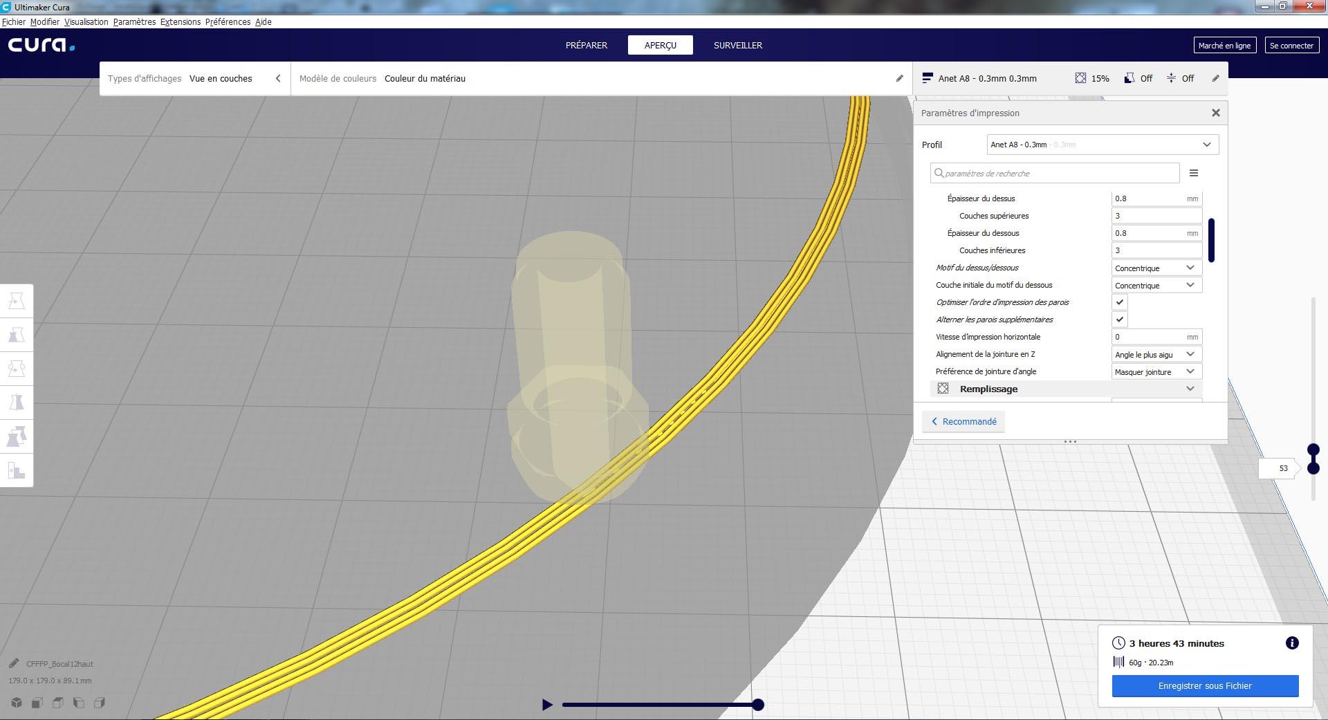

Pascal03 Posté(e) Mai 5, 2019 Posté(e) Mai 5, 2019 Pour visualiser dans Cura, il faut aller sur aperçu après avoir tranché. on peut naviguer dans les couches, et lancer une animation. J'ai tranché ton .stl pour voir : chez moi, cura fait 4 lignes concentriques (puis ajoute une salve de points au milieu pour rattraper le 1/10 de mm). pas d'aller-retour. il m'annonce 3 h 43, 60g de filament. buses de 0.4mm, couches de 0,3mm, 60mm/s Pour rationaliser le comportement de Cura, j'affiche "optimiser l'ordre d'impression des parois". mais même en décochant ce paramètre je n'ai pas de saut de puce. Cura m'annonce juste 10 minutes de plus Je mets mon profil pour l'Anet A8 profil 0.3mm Anet A8.curaprofileFetching info... Pascal

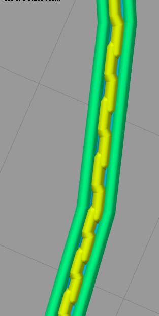

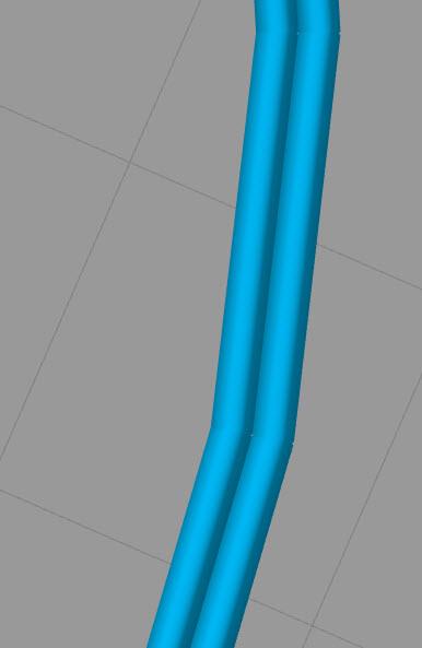

fdorful Posté(e) Mai 6, 2019 Posté(e) Mai 6, 2019 Pour apporter de l'eau au moulin, voici ce que ça donne sous S3D couche 1 2 lignes : normal puisque S3D extrude avec une largeur de 150% pour la 1ère couche Ensuite 2 lignes extérieures et un zigzag intérieur. 0,4 x 4 = 1,6 - S3D ne fait pas de ligne intérieure continue car il s'agit d'un remplissage demandé "rectilinear". Je serais curieux de savoir comment se comporterait S3D si l'épaisseur du modèle avait été de 1,2 mm. Ensuite en zone inclinée : L'impression va se faire dans un style mode vase avec tout au long de la montée des allers et retours en rond à partir de ce bout de filament, ce qui explique le bourrelet rectiligne tout au long de la montée.
