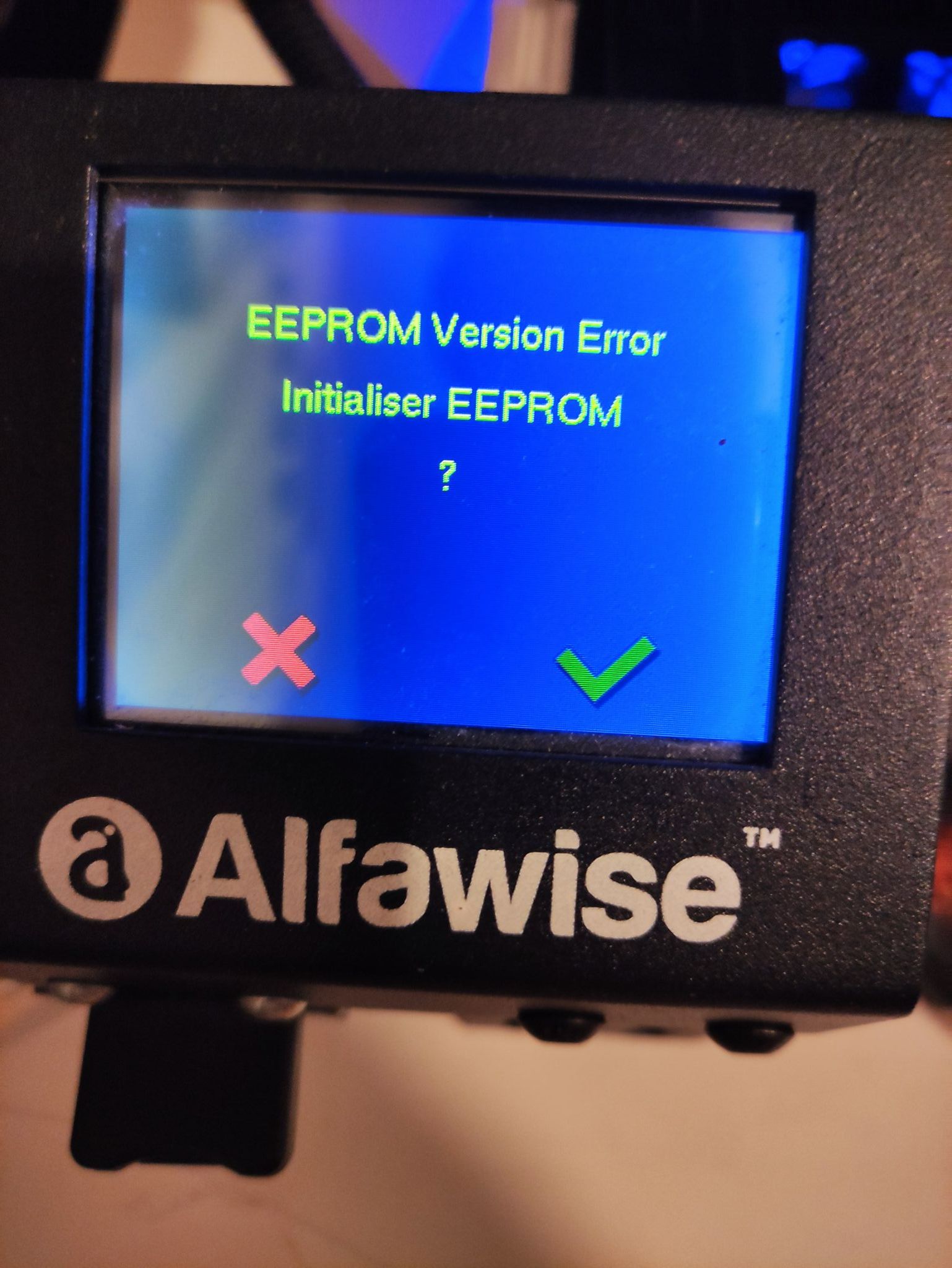

shinzuka Posté(e) Juillet 31, 2022 Posté(e) Juillet 31, 2022 j'ai eprom version error d'affiché apres le flash
pommeverte Posté(e) Juillet 31, 2022 Posté(e) Juillet 31, 2022 normal, il faut faire un reset Eeprom (icone engrenage->configuration-> config avancée -> initialiser eeprom)

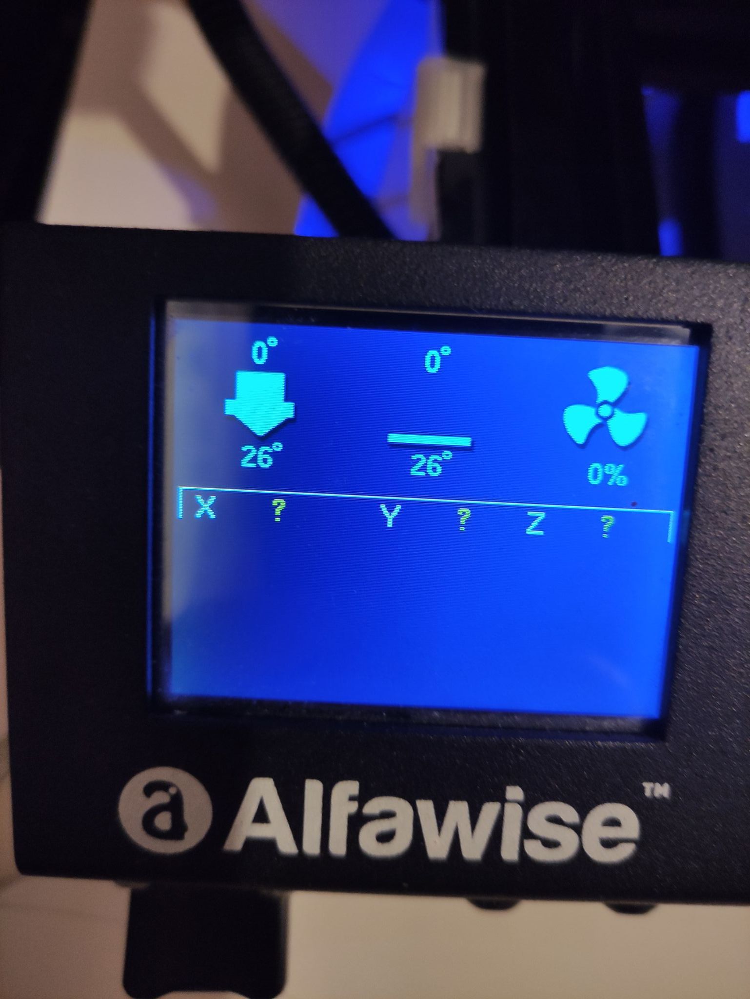

shinzuka Posté(e) Juillet 31, 2022 Posté(e) Juillet 31, 2022 (modifié) je me suis peut être trompé sur le dernier firmware que tu m'as donné j'zi du prendre le mauvais firmware Longer3D. Je recommence J'ai pris ton fichier sur longer cette fois ci plus le dernier fichier project et j'ai ça à l'écran le tactile ne répond pas Modifié (le) Juillet 31, 2022 par shinzuka
pommeverte Posté(e) Juillet 31, 2022 Posté(e) Juillet 31, 2022 Visual Studio Code me fait un caca nerveux. Apparemment, le firmware précédent était prévu pour un écran TS_V12. Voici la vraie version pour écran TS_V19 (enfin, j'espère ...) project_TS_V19mapleV2.bin
shinzuka Posté(e) Juillet 31, 2022 Posté(e) Juillet 31, 2022 toujours pas de fonctionnement du tactile pour valider
pommeverte Posté(e) Juillet 31, 2022 Posté(e) Juillet 31, 2022 Dans le doute, voici le firmware pour écran TS_V12 recompilé (maintenant VSCode affiche quelque chose de cohérent, non mais, c'est qui l'patron !) project_TS_V12maple.bin
shinzuka Posté(e) Juillet 31, 2022 Posté(e) Juillet 31, 2022 toujours pareil attend y a un truc qui c'est affiché J'ai pris ton fichier sur longer cette fois ci plus le dernier fichier project et j'ai ça à l'écran le tactile ne répond pas

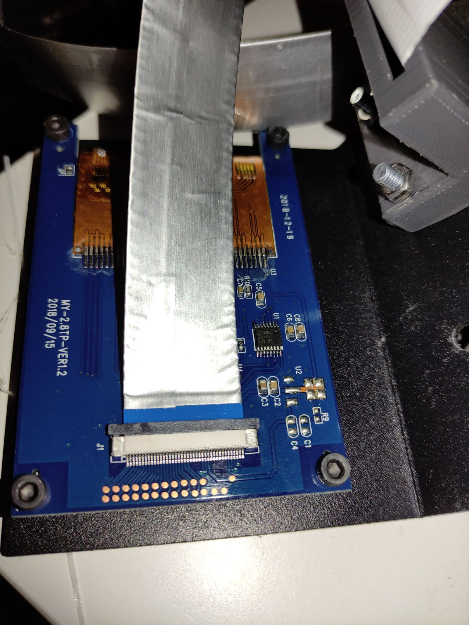

pommeverte Posté(e) Juillet 31, 2022 Posté(e) Juillet 31, 2022 tu pourrais envoyer une photo de l'arrière de ton écran pour voir ce qu'il y a d'écrit sur le circuit imprimé?
pommeverte Posté(e) Juillet 31, 2022 Posté(e) Juillet 31, 2022 Donc c'est bien un TS_V12. Voici quasiment le même firmware que le précédent, j'ai juste activé l'option pour automatiser l'init Eeprom au 1er démarrage. project_TS_V12mapleV2.bin

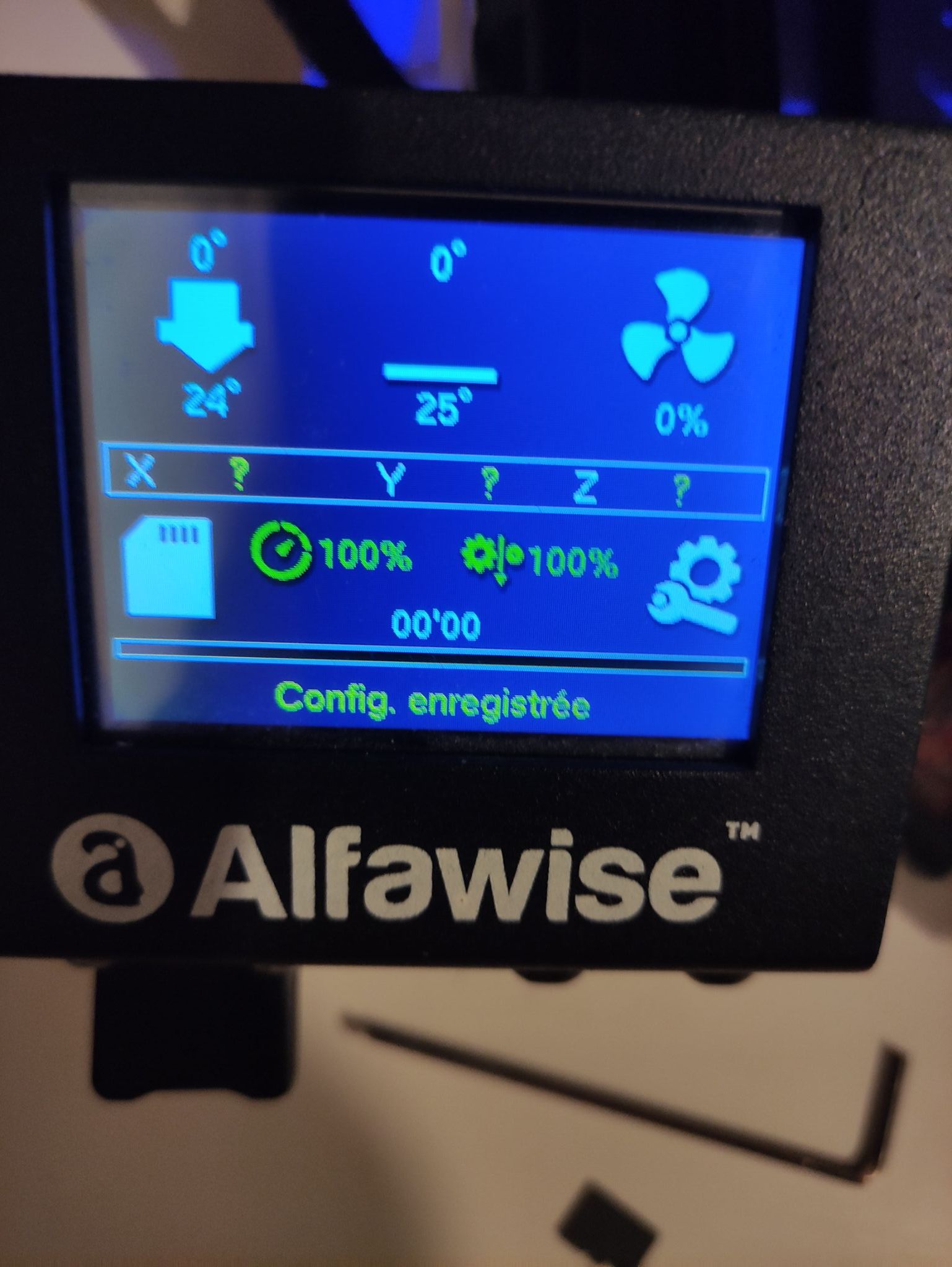

pommeverte Posté(e) Aout 1, 2022 Posté(e) Aout 1, 2022 Voici un nouveau firmware basé sur les sources Marlin V2.0.9.3 avec écran V1.2 project_TS_V12mapleV3.bin
shinzuka Posté(e) Aout 1, 2022 Posté(e) Aout 1, 2022 C'est tout de suite mieux Va falloir que je trouve un bon tuto maintenant pour faire les réglages.
