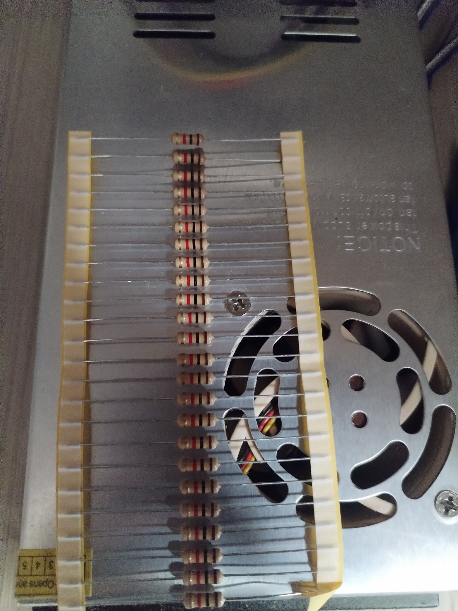

Comme je suis daltonien 😩, je n'arrive pas à savoir quelle valeur de résistance tu as utilisée 🥴. J'ai l'impression que c'est une 100Kohms, non? tu devrais essayer une valeur plus faible, autour de 5Kohms (4.7Kohms / 5.1Kohms), au pire, entre 1 et 10 Kohms.

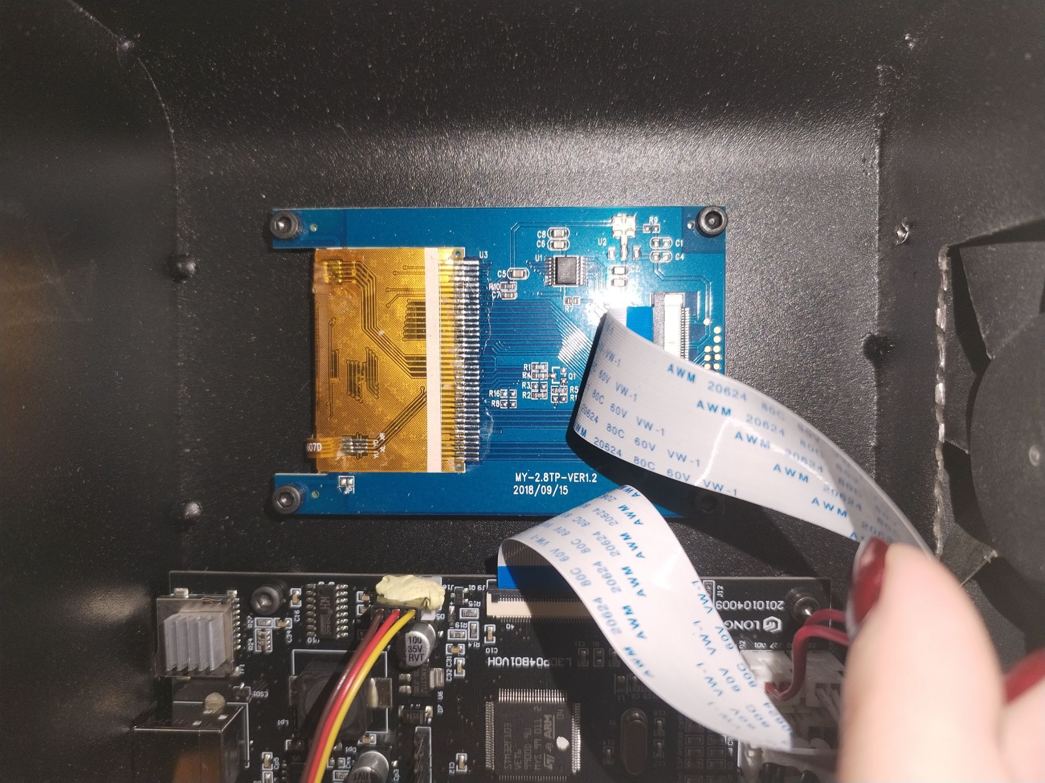

Avec ta photo vue d'avion 😜, je ne reconnais pas la version d'écran tu as. Est-ce que c'est un V1.2 ou V1.4?
Lien vers le commentaire
Partager sur d’autres sites
il y a 3 minutes, pommeverte a dit :
J'ai utilisé ces résistances : https://www.amazon.fr/gp/product/B016TPJYV0/ref=ppx_yo_dt_b_search_asin_title?ie=UTF8&psc=1
Pour l'écran aucune idée… voici une autre photo 🙂 image.thumb.jpeg.3058c061eff11ff2749d1b20d9cc4281.jpeg
D'après la photo du branchement, les couleurs des fils du "BLTouch" ne paraissent pas standard. Tu n'aurais pas un 3Dtouch et non un BLTouch? Une p'tite photo du malheureux 🥴 avec le câble qui en sort permettrait de se faire une idée.
Pour la résistance, c'est une 1Komh. Ça devrait donc fonctionner.
Pour l'écran, c'est bien un V1.2

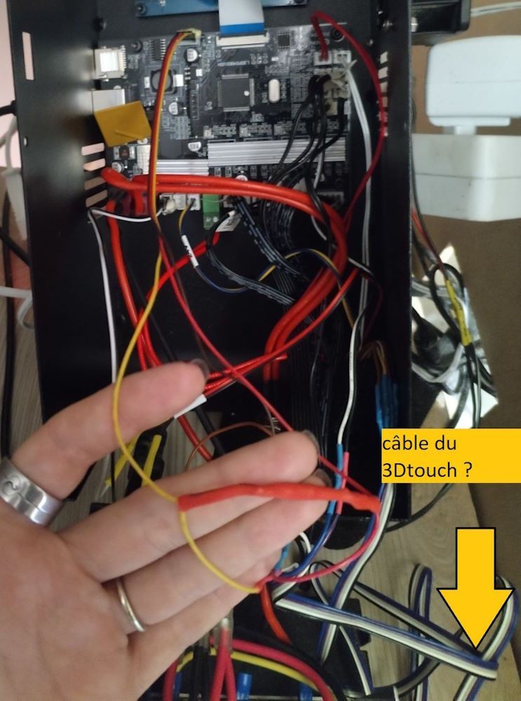

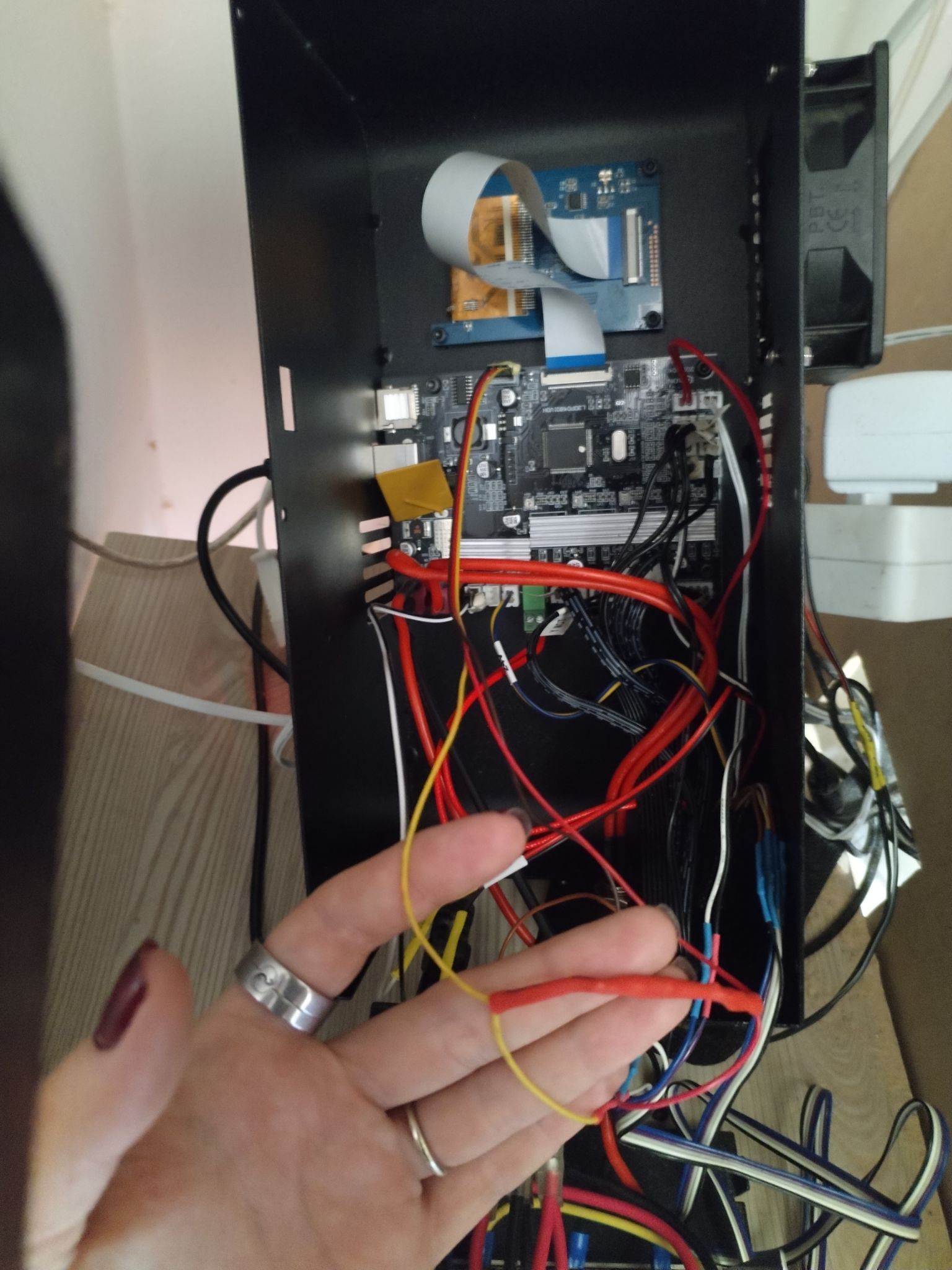

Ça, c'est déjà pas bon signe 😵‍💫... les commentaires semblent plutôt positifs, c'est déjà ça 😅
Est-ce que tu confirmes que c'est bien ce câble?
Citation
Si oui, est-ce que tu peux fournir une p'tite photo du câble à la sortie du 3Dtouch, pour vérifier l'ordre des couleurs?
il y a 18 minutes, pommeverte a dit :
J'ai dû rallonger les câbles plusieurs fois, donc tout change de couleurs, je ne suis pas certaine qu'en photo ce soit lisible… après, il déclenche, est allumé en rouge et sort la sonde à l'allumage. Tu ne penses pas plutôt que c'est un souci de firmware ?
