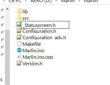

 J'ai un souci avec un écran que je doit changer, apparemment cet écran serait un V19.
 Il faut que je fasse la modif mais je n'arrive pas à compiler.
Je suis sous windows 10 64bits à jour d'aujourd'hui.
J'ai fait le tuto que m'a indiquer pommeverte avec les softs suivants:
-VSCodeUserSetup-x64-1.101.0
-python-3.13.5-amd64
-Git-2.50.0-64-bit
les instalations se déroulent bien ainsi que les extensions, Auto Build Marlin, platformIO, et le français.
Le dossier marlin est à la racine du disque D.
Je copie et remplace les fichiers de la U20.
et quand je fais la compile dans le dossier pio je n'ai que ce fichier project.checksum.
Un petit coup de main.
Merci
Diiity

il y a une heure, diiity a dit :
Je ne comprends ce que tu veux dire par contenu de la console.
désolé, je voulais dire dans le teminal. 🥴
Le souci, c'est que ta fenêtre est trop étroit. On ne voit qu'une seule ligne dans ta vidéo. C'est pour cela qu'un copié/collé du contenu du terminal aurait suffit.
Cela dit, grâce à tes fichiers, j'ai pu constater l'erreur de compilation. Il suffit d'appliquer cette correction, non pas sur le fichier marlin.py mais sur buildroot\share\PlatformIO\scripts\STM32F103VE_longer.py, à la ligne 5.
Je te conseille également de choisir l'affichage TFT_COLOR_UI au lieu du TFT_CLASSIC_UI qui est nettement moins convivial. Mais les goûts et les couleurs... 😅

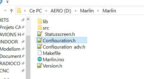

Je n'ai pas réussi à copier ce qu'il y a dans le terminal, je ne connais pas très bien VSC.
Et en ce qui concerne l'écran, il faut que je passe de V12 à V19 c'est bien cela?
D'après l'info que tu as trouvée, apparemment, oui.
Dans ce cas, il faut modifier la ligne 2377 du fichier platformio.ini :
-DU20 -DTS_V12
devient
-DU20 -DTS_V19
Je fais les modifs dans la journée et je te dis si c'est bon.
Merci

il te manque ce fichier _Statusscreen.h à copier dans le sous-dossier Marlin

Il y en a un avec le fichier configuration.h et adv.h et marlin .ino
il y a 18 minutes, diiity a dit :
je n'ai pas compris. Le fichier marlin.ino est utile si tu compiles avec le logiciel arduinoIDE.
Dans ton cas, il manque le fichier _Statusscreen.h. Une autre solution est de commenter cette ligne dans le fichier configuration.h:
//#define CUSTOM_STATUS_SCREEN_IMAGE
Si je comprends bien, l'erreur viens de cette ligne CUSTOM_STATUS_SCREEN_IMAGE, c 'est peut être l'écran qu'il ne veut pas prendre.
Je ne me souviens plus si je te l'avais dit mais avec le firmware d'origine, l'écran fonctionne bien
il y a 3 minutes, diiity a dit :
oui. C'est pour ça qu'il est fourni dans les fichiers exemple
non, c'est Marlin qui utilise ce fichier parce que tu lui as dit d'afficher une image spéciale:

Modifié (le) par pommeverte
Sauf erreur de mes yeux 🤪, le souligné "_" au début du nom du fichier _Statusscreen.h a été  remplacé par un espace (caractère vide) 😱. Ce n'est donc pas étonnant si il râle parce qu'il ne le trouve pas 🥴. Normalement, il te suffit de corriger l'erreur pour que la compilation se termine correctement
bizarre, un bug d'affichage (dans ton avant-dernier message)... 🥴
