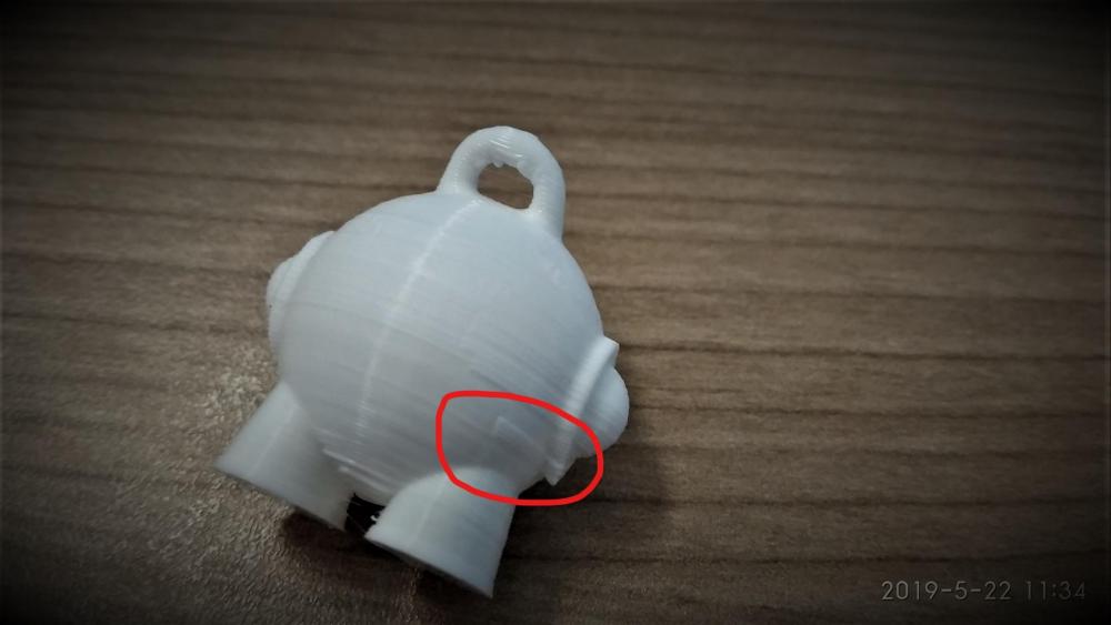

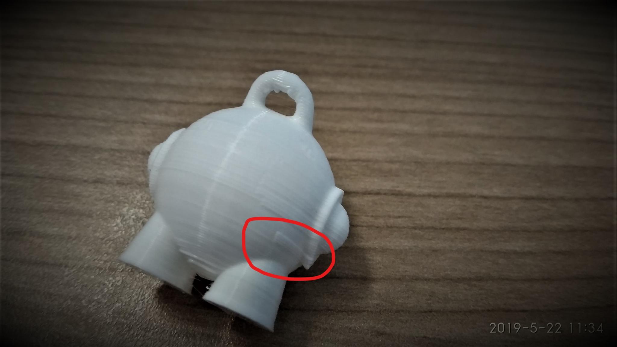

joyeufetar Posté(e) Mai 4, 2019 Partager Posté(e) Mai 4, 2019 (modifié) Bonsoir, J'ai beaucoup imprimé avec S3D, mais j'ai pas eu pas mal de soucis avec la dernière version du soft. Je suis donc passé sur Cura. Mais j'ai quelques soucis pour finaliser mes impressions. Je n'arrive pas à avoir une qualité correcte (selon moi ). Voila une photo d'une de mes impressions : Pour moi, je dirais que j'ai des zips à chaque démarrage de couche extérieure. Mais du coup, si c'est un soucis de rétractation, comment améliorer ça dans Cura ? Mon imprimante est une Itopie (donc DIY), a un extrudeur de CR10 en bowden, avec un ptfe de 50cm environ (tube capricorn) et une hotend e3dv6 officielle. Mes réglages actuels : Distance de rétraction : 3.5mm (au dessus, j'entends le filament arriver dans la partie froide de la hotend) Vitesse de rétraction : 70mm/s (je précise que je n'ai aucun saut de pas à cette vitesse) Volume au réamorçage : 0 J'imprime à 60mm/s par défaut, avec les périmètres extérieurs à 20mm/s et les périmètres intérieurs à 30mm/s (je trouve que c'est un bon rapport vitesse/qualité). J'imprime du PLA à une température de 185° tout le temps. Au dessus, j'ai de l'oozing qui apparait. Voila, si quelqu'un a une idée de ce que je peux tester pour améliorer les résultats, je suis preneur Merci d'avance, Cordialement Modifié (le) Mai 4, 2019 par joyeufetar Lien vers le commentaire Partager sur d’autres sites More sharing options...
pascal_lb Posté(e) Mai 5, 2019 Partager Posté(e) Mai 5, 2019 Modération : @joyeufetar j'ai déplacé ton post pour une meilleure visibilité 1 Lien vers le commentaire Partager sur d’autres sites More sharing options...
joyeufetar Posté(e) Mai 6, 2019 Auteur Partager Posté(e) Mai 6, 2019 Bonsoir, J'ai essayé de jouer avec différents paramètres de Cura. J'ai tenté de faire le moins de rétraction possible, aucun changement. Si je baisse la vitesse de rétraction, idem. Si j'active la roue libre, pareil, ça ne change rien... Je ne comprends pas d'ou viennent ces défauts du coup Les défauts apparaissent systématiquement au début d'un périmètre extérieur. Pourtant, j'ai désactivé la rétraction au début de l'extérieur. Du coup, je ne comprends pas d'ou provient ce surplus de matière (qui s'atténue au bout de quelques mm). Mes steps/mm sont bien réglés, j'ai un flowrate normal, et si je joue sur le volume au réamorçage après rétraction, non seulement ça ne résout pas le problème, mais ça ne créé des trous sur les toutes petites surfaces J'avais au final le même comportement sur S3D et je n'ai jamais réussi à le résoudre... (c'est d'ailleurs ce qui m'avait poussé à tester Cura). J'ai ces défauts depuis que je suis passé en bowden et peu importe ce que je test comme réglage, je n'ai jamais aucune amélioration Est ce que ça serait l'e3d qui déconne et ne permet pas d'obtenir quelque chose de correcte ? Bizarre, car en direct drive, je n'avais pas ce soucis. Pensez vous que ça puisse venir d'un bug ou d'un mauvais réglage dans Marlin ? Je suis en version 1.1.8. J'espère vraiment que quelqu'un pourra m'aider, car la, je ne vois pas du tout comment améliorer les choses Et c'est vraiment frustrant... Cordialement Lien vers le commentaire Partager sur d’autres sites More sharing options...
joyeufetar Posté(e) Mai 8, 2019 Auteur Partager Posté(e) Mai 8, 2019 Salut, J'ai voulu en avoir le coeur net, j'ai donc fait un test sans rétraction du tout. Résultat, sur la même pièce que précédemment, les défauts apparaissent toujours... Ce n'est donc pas un soucis de rétraction, mais d'extrusion. J'ai donc voulu refaire (encore une fois) la calibration de l'extrudeur, que j'avais pourtant réglé au petits oignons la dernière fois. Et je n'arrive pas à trouver une valeur correcte. Ce n'est jamais la même... J'ai bien sur fait les tests avec la vitesse la plus basse possible pour être sur qu'il n'y ai pas de saut de pas. Et je confirme qu'il n'y en a pas (même à vitesse plus importante d'ailleurs) ou alors, c'est tellement minime que je ne m'en rends pas compte. La dernière fois que j'ai fait les réglages (je suis avec un extrudeur de CR10 en alu), j'avais trouvé des steps/mm de 103.14. Aujourd'hui, j'ai fait la manip plusieurs fois et je suis tombé à 99, sans que ça change quoi que ce soit au niveau des résultats. Chose étrange, les steps diminuent à chaque test, alors que les conditions sont tout le temps les mêmes. Je demande 100mm, mais j'ai toujours plus (de pas forcément beaucoup). Résultat, je sur extrude toujours Franchement, je ne comprends pas bien le soucis. Le calibrage est pourtant simple à faire, mais je n'arrive pas à trouver une valeur fixe... Ce qui devrait finir par être le cas. J'avoue que je n'étais pas autant embêté avec l'extrudeur en direct drive Si quelqu'un à une idée de ce que je peux tester pour améliorer les choses, je suis preneur. Cordialement Lien vers le commentaire Partager sur d’autres sites More sharing options...

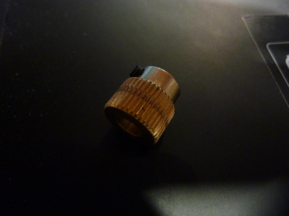

joyeufetar Posté(e) Mai 9, 2019 Auteur Partager Posté(e) Mai 9, 2019 (modifié) Ce soir, j'ai vérifié l'extrudeur. J'ai donc démonté la roue d'entrainement et la, c'est pas jojo : Les dents au milieu sont toutes marquées... Pourtant, quand je regarde à l'oeil nu, je ne vois pas spécialement de déformation au niveau des dents. Il vient peut être uniquement de la mon soucis. Avec quoi on peut nettoyer ce genre de pignon ? Pour vérifier si les dents sont finalement usées ou si c'est juste des marques de filament. Cordialement Modifié (le) Mai 9, 2019 par joyeufetar Lien vers le commentaire Partager sur d’autres sites More sharing options...
joyeufetar Posté(e) Mai 20, 2019 Auteur Partager Posté(e) Mai 20, 2019 Bonjour à tous, Alors, j'ai nettoyé le pignon d'entrainement, puis remontage. Je refait un test mais soucis d'entrainement, par moment ça saute sans qu'il y ai la moindre contrainte. Bref, j'ai imprimé une pièce pour permettre de mieux agir sur la pression du ressort de l'extrudeur (pourtant un extrudeur de cr10 en alu) et maintenant, plus de soucis d'entrainement. Donc, j'ai refait les réglages des steps, ça ne change plus à chaque fois. Ensuite, vérification du flowrate, pour du PLA, je suis descendu à 89% pour avoir des parois de la bonne épaisseur. Du coup, nickel, je test un marvin, et la, nop, toujours les mêmes défauts. De plus, j'ai eu un léger délaminage par endroit (j'imprime à 185° habituellement)... Ce qui peut être lié au fait d'avoir descendu le flow je dirais. J'ai donc augmenté la température d'extrusion, le délaminage a disparu, mais pas les défauts sur les périmètres extérieurs. Bref, je ne comprends toujours pas ce qu'il se passe, mais je n'ai jamais réussi à régler quoique ce soit pour avoir un rendu correct en bowden... Je n'imprime pas vite, la machine ne vibre pas et n'a pas de point dure, mais les défauts apparaissent toujours au mêmes endroits si je refais plusieurs fois la même pièce. D'ou ça peut venir ? extrudeur ? hotend ? rétractations ? Cordialement Lien vers le commentaire Partager sur d’autres sites More sharing options...

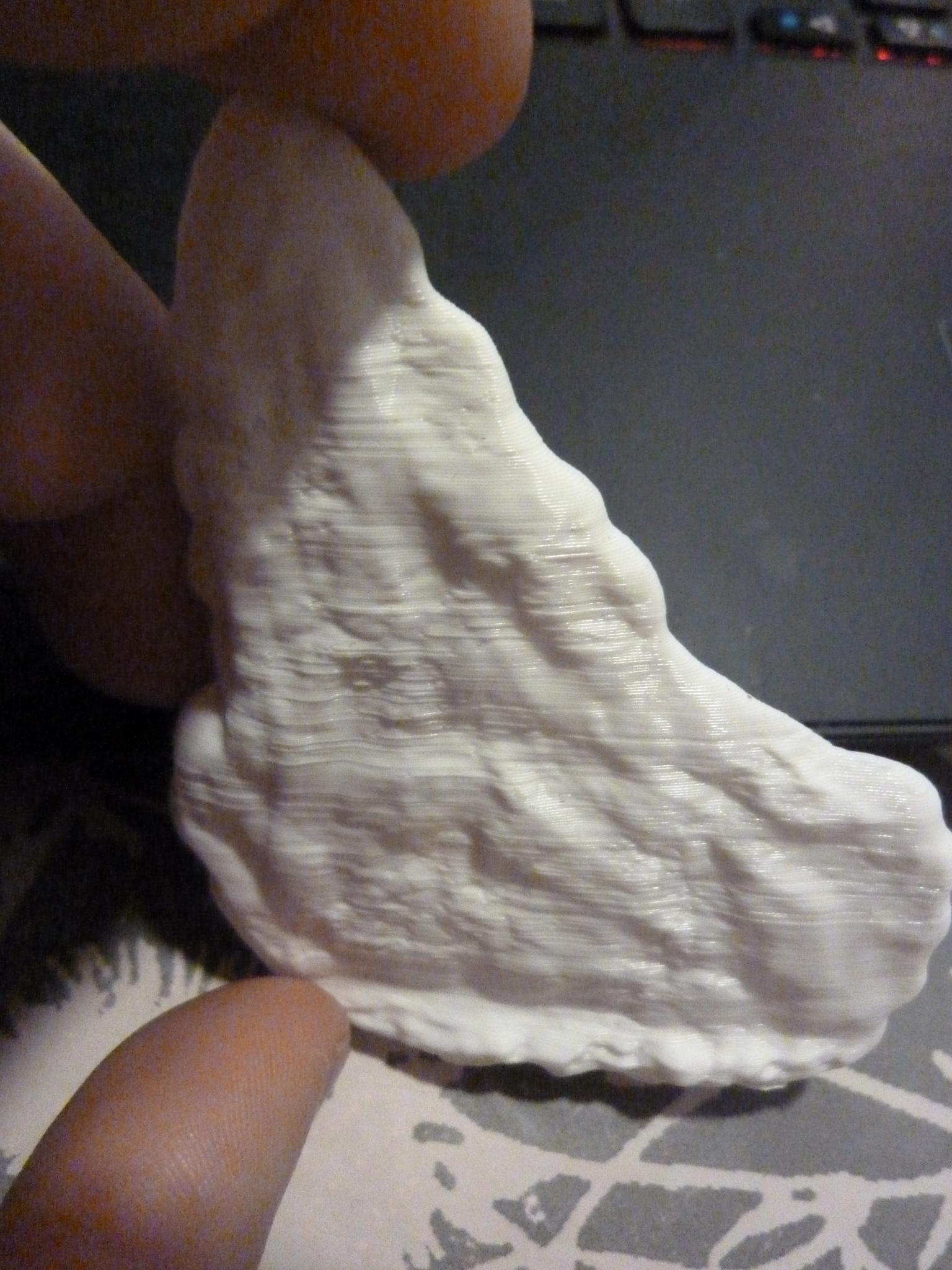

joyeufetar Posté(e) Mai 22, 2019 Auteur Partager Posté(e) Mai 22, 2019 (modifié) Hello, Bon ça n'a pas l'air de passionner les foules, mais c'est pas grave. Je cherche toujours une solution à mon problème. J'ai testé avec S3D hier en adaptant les mêmes réglages que sous Cura. Et j'ai exactement les mêmes défauts, ils ne sont juste pas aux mêmes endroits. Voila une photo qui montre bien le soucis : C'est vraiment très embêtant et je ne comprends plus du tout ce qui peut produire ça. J'en suis pourtant à me dire que c'est surement juste un soucis de rétractation, mais pourquoi ? Si j'augmente le retrait, j'entends le filament venir dans la partie froide de la hotend. Si j'augmente la vitesse, ça ne change rien... Et les défauts apparaissent systématiquement au début d'une couche et s'estompent sur une longue distance (pas sur quelques mm) sur le périmètre. Cordialement Modifié (le) Mai 22, 2019 par joyeufetar Lien vers le commentaire Partager sur d’autres sites More sharing options...
miserovitch Posté(e) Mai 22, 2019 Partager Posté(e) Mai 22, 2019 Salut, J'ai un problème a peu prés similaire, du moins pour l'aspect (j'ai une CR10 S5) Je suis parti dans une autre direction, j'ai testé les déplacements du bed (axe Y) et impossible d'avoir quelque chose de constant. Le 1 mm demandé donne entre 0,9 mm et 1,2 mm en déplacement (j'ai mesuré avec un palpeur). En enlevant la courroie et en faisant tourner le moteur je me suis rendu compte que soit l'axe du moteur est tordu soit le perçage de la poulie n'est pas centré. Je n'ai pas eu le temps d'aller plus loin dans mes recherches. Peut être un point à vérifier de ton côté également. LC Lien vers le commentaire Partager sur d’autres sites More sharing options...

Poisson21 Posté(e) Mai 22, 2019 Partager Posté(e) Mai 22, 2019 (modifié) Personnellemenr j'ai eu un problème du même genre avec une extrusion pas très bonne avec certain pla en bowden. Malgré un bmg le pla avait tendance à collé dans le heatbreak et à pas sortir de façon homogène malgré l'utilisation d'un heatbreak ou le ptfe vas jusqu'a la buse. Comme ça ne me le faisait qu'avec certaine couleur , en as tu testé d'autre depuis l'apparitino de ton problème ? Moi ma solution a été de raccourcir au maximum le bowden, maintenant il fait une douzaine de centimètre seulement. J'ai utilisé une solution un peu disgracieuse en pendant mon système d'extrusion avec des porte badge déroulant au dessus de mon chariot X et ça a résolu mes problème. Modifié (le) Mai 22, 2019 par Poisson21 Lien vers le commentaire Partager sur d’autres sites More sharing options...
joyeufetar Posté(e) Mai 22, 2019 Auteur Partager Posté(e) Mai 22, 2019 @miserovitch Oui, oui, je vois bien de quoi tu parles. Je vais vérifier ça @Poisson21 Alors, j'ai testé avec différents PLA, mais ils sont tous de la même marque. Je n'en ai pas d'autres sous la main. Testé avec plusieurs couleurs différentes et toujours le même soucis. Tu as quoi comme buse ? Perso, je tourne avec une e3dv6 officielle. Je suis d'accord que le soucis est (surement) lié à une mauvaise extrusion (ou rétractation), mais certains tournent très bien avec des ptfe de plusieurs dizaines de cm sans problèmes. Donc à par changer la hotend par une plus performante, je vois pas dans ce cas la. Mais oui, comme tu le dis, si j'augmente la rétractation, j'entends de légers claquement qui indique que le filament remonte et commence à coller dans le heatbreak... Concernant le ptfe, le mien est un capricorn et fait 52cm de long et pour le raccourcir, il faudrait que je modifie une des pièces de l'axe x pour intégrer le moteur (même principe que sur les CR10 et leurs copies). Par contre, effectivement, rien empêche de tester en raccourcissant le tube temporairement, juste pour voir. Lien vers le commentaire Partager sur d’autres sites More sharing options...
Poisson21 Posté(e) Mai 22, 2019 Partager Posté(e) Mai 22, 2019 Je tournait aussi avec un ensemble complet e3d v6 officiel, avec une buse de 0.4 et du ptfe capricorne (environ 35cm). Lien vers le commentaire Partager sur d’autres sites More sharing options...
joyeufetar Posté(e) Mai 22, 2019 Auteur Partager Posté(e) Mai 22, 2019 Ok, donc sensiblement la même config. Et tu te souviens avec quel PLA tu avais le soucis ? Lien vers le commentaire Partager sur d’autres sites More sharing options...
Poisson21 Posté(e) Mai 22, 2019 Partager Posté(e) Mai 22, 2019 Ariane plast , les couleurs bronze, argent et cuivre, les autres couleurs passaient nickel. Lien vers le commentaire Partager sur d’autres sites More sharing options...
Titi78 Posté(e) Mai 22, 2019 Partager Posté(e) Mai 22, 2019 Bonjour Dans cura il y a un paramètre "distance d essuyage" avec 0.2 mm et par moment il y a des mvts qui sortent de la pièce. En le mettant à zéro ce phénomène disparaît Autre piste : le mode relatif pour l'extrudeur . Se mettre en absolue ça évite les erreurs darondi Lien vers le commentaire Partager sur d’autres sites More sharing options...
Titi78 Posté(e) Mai 22, 2019 Partager Posté(e) Mai 22, 2019 Ps : pour le pignon d'extrudeur si il manque des dents le filament peut glisser. Le remonter ou le baisser sur l'axe moteur pour qui appuie sur une zone où il a des dents et refaire les steps Lien vers le commentaire Partager sur d’autres sites More sharing options...
joyeufetar Posté(e) Mai 22, 2019 Auteur Partager Posté(e) Mai 22, 2019 (modifié) Salut @Titi78 Concernant le pignon d'extrudeur, il était juste sale. Il ne manque pas de dents. Je l'ai brossé avec une petite brosse métallique et ras, j'ai bien senti la différence. Mais ça ne suffisait pas, je n'avais pas assez d'entrainement, le ressort n'avait pas suffisamment de pression, c'est maintenant réglé. Concernant le mode relatif de l'extrudeur, c'est dans le gcode de démarrage que tu mets ça ? Ou c'est directement dans le firmware ? Dans le firmware, je n'ai pas vu de trace de ça. Par contre, si c'est dans le gcode de démarrage, il suffit de rajouter la commande G90 avant la première ligne ? Ou après le palpage (G29) peut être ? Actuellement, voila le gcode de démarrage que j'ai : M280 P0 S160 ; BLTouch alarm release G4 P100 ; delay for BLTouch G28 ; home G29 ; auto bed leveling G0 F3600 X180 Y20 Z10 ; deplacement en 180 20 10 G1 E5 F300 ; extrusion de 5 G4 S5 ; pause de 1sec EDIT : en faite, j'avais pas fait gaffe, mais Marlin indique que le mode par défaut est l'absolu. Donc ça ne doit pas être ça le soucis vu que je n'ai rien changé pour passer en relatif. Après, au niveau de la distance d'essuyage, si je comprends bien le principe, c'est pour bien "fermer" un périmètre. Donc si défaut il doit y avoir, c'est en fin de couche non ? Cordialement Modifié (le) Mai 22, 2019 par joyeufetar Lien vers le commentaire Partager sur d’autres sites More sharing options...
Titi78 Posté(e) Mai 22, 2019 Partager Posté(e) Mai 22, 2019 Pour le mode absolue relatifs pour le E du gcode c'est dans cura dans les paramètres avec lcoque le remplissage les supports etc mais je ne sais plus dans quelle rubrique . Ils suffit de taper dans la recherche absolue ou relatif et li va te le trouver La distance d essuyage est aussi dans ces paramètres. Elle se rajoute en fin de contour comme un mouvement de contour mais sans extrusion Lien vers le commentaire Partager sur d’autres sites More sharing options...
Titi78 Posté(e) Mai 22, 2019 Partager Posté(e) Mai 22, 2019 Pour le mode absolue relatifs j'ai pas retrouvé la photo (Si j'en avais mis une dans un post précédent ) et c'est pas facile de retrouver sur un téléphone et sans avoir cura sous les yeux. Ce n'est pas dans le gcode de start mais dans les paramètres de tranchage . Si tu recherchesune ligne dans le gcode G1 X Y E la val des E est en 1.234 ou 0.334 0.6766 sur les lignes en relatif et augmente de ligne en ligne en mode absolue. 1 Lien vers le commentaire Partager sur d’autres sites More sharing options...
Titi78 Posté(e) Mai 22, 2019 Partager Posté(e) Mai 22, 2019 Les mouvements d'essuyage sont visiblement dans la situation de cura et sont des mvts qui apparaissent en noir Lien vers le commentaire Partager sur d’autres sites More sharing options...
joyeufetar Posté(e) Mai 22, 2019 Auteur Partager Posté(e) Mai 22, 2019 Oui, j'avais trouvé ces deux paramètres. Je viens de lancer une impression avec la distance d'essuyage à 0. Pour le mode absolu/relatif, j'ai vu aussi. Mais dans Cura 4, il semble que le mode par défaut soit absolu et que si on veuille, on puisse forcer en relatif. Du coup, je n'ai rien touché de ce côté la. Lien vers le commentaire Partager sur d’autres sites More sharing options...
Titi78 Posté(e) Mai 22, 2019 Partager Posté(e) Mai 22, 2019 Regarde en fin de gcodeet avant le gcode de fin la valeur de E. Si en absolue elle correspond à la long de filament utilisé pour la piece Je suis en cura 3.5.xx il me semble Lien vers le commentaire Partager sur d’autres sites More sharing options...
