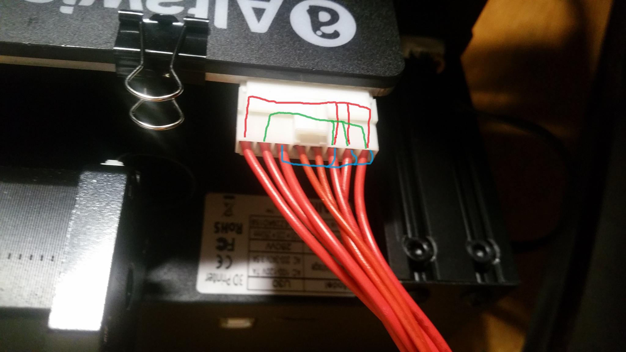

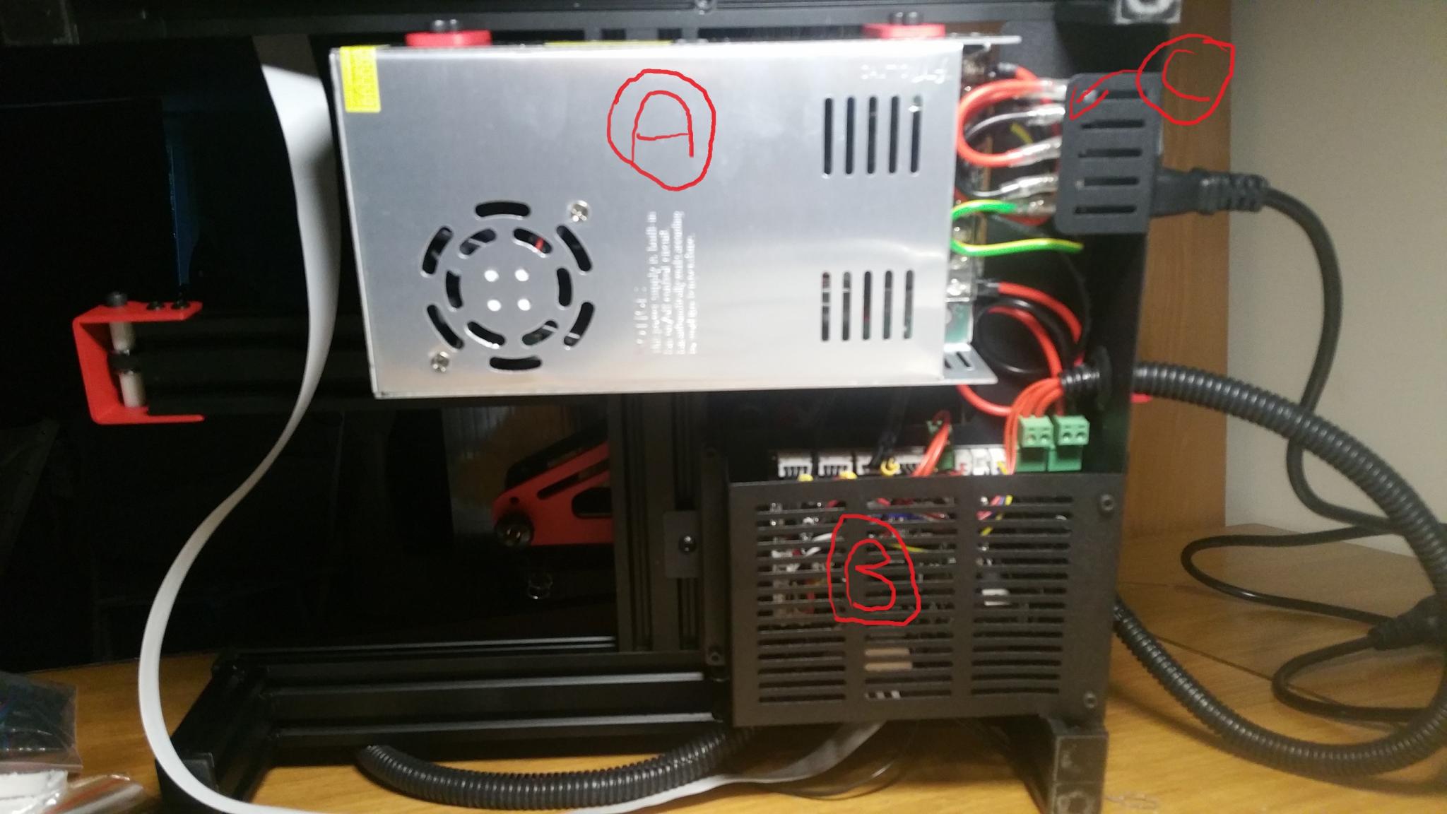

P'tit ZiGouiGoui Posté(e) Mai 12, 2019 Auteur Posté(e) Mai 12, 2019 (modifié) Bonsoir, Alors j'ai chauffer le plateau au sèche-cheveux et il est monté à 25°. J'ai testé la tension aux bornes qui sont derrière le plateau (pas en dessous). Sans résultat mais je ne sais pas si je l'ai bien prise. Je mets 2 photos. la 1ère là où j'ai pris la tension (j'ai testé dans tous les sens) et la 2nde pour savoir si c'est le boitier "A" que je dois dévisser pour vérifier ? Merci bien Modifié (le) Mai 12, 2019 par P'tit ZiGouiGoui

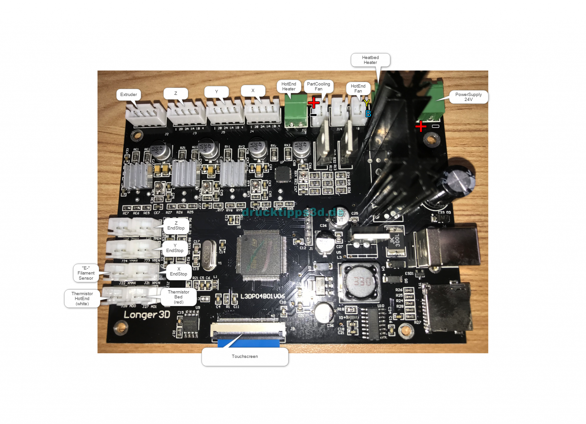

sha Posté(e) Mai 12, 2019 Posté(e) Mai 12, 2019 Salut, pas évident de trouver des infos sur cette carte^^ ... De ce que je comprends les 2 borniers verts qui dépasse à droite sur la carte mère , c'est l'arrivée du 24v pour le rouge et noir et la sortie puissance du bed pour le rouge et rouge .Si tu commandes à ton bed de chauffer , tu dois avoir du 24v entre les 2 fils rouges du bornier de gauche (et 0v quand tu coupes la chauffe) , ça te permettra de vérifier si c'est la carte qui n'envoie pas le courant vers le bed ou éventuellement si oui ,s'intéresser au bed .
bracame Posté(e) Mai 12, 2019 Posté(e) Mai 12, 2019 (modifié) Bonsoir, Dsl, je fais mon premier post sans être passé par la case présentation ... Mais : Ne pas démonter le boitier "A" si tu n'a pas l'habitude de jouer avec la fée electricité, ce boitier c'est l'alimentation à découpage 24V. Il y a des tensions dangereuses dedans (Le 220V alternatif et aussi un petit ~310V continu -> Pas touche sans la débrancher et attendre que les condos internes soient bien déchargés (10 min). SHA a donné la bonne info, je complète avec un schéma d'un autre sujet place ton voltmètre en mode continu. Bon dépannage. Modifié (le) Mai 12, 2019 par bracame
P'tit ZiGouiGoui Posté(e) Mai 12, 2019 Auteur Posté(e) Mai 12, 2019 Alors tout d'abord, je ne me sentais pas très chaud pour ouvrir le boitier d'alimentation. Tant mieux. Ensuite je viens de faire le test. J'ai bien 0 lorsque la ° demandée est 0 et 24v quand je lui demande me monter à 30°,40° ou +. J'en conclue que ça vient du plateau et que je dois faire un ticket à Gearbest ?
bracame Posté(e) Mai 12, 2019 Posté(e) Mai 12, 2019 Cela peut être les fils : Deux fils rouges "sortent" du connecteur et ils sont soudés à d'autres à proximité du plateau (Heux pardon, le bed ;-). -> Si une de ces deux soudure a lâché : Le 24V arrive pas. En ouvrant la gaine noire, on voit bien ces dérivations (sous gaine thermo) Fais une mesure de tension donc sur le Bed pour vérifier ce point. Si la résistance (de chauffe) est coupée, tu dois mesurer (en ohm-mètre) une valeur infinie (débranché de la carte mère). Si elle est coupée, pas le choix : Ouvre un ticket.
P'tit ZiGouiGoui Posté(e) Mai 13, 2019 Auteur Posté(e) Mai 13, 2019 Je pense que c'est ce que j'ai fait. Sur la 1ère photo j'ai testé toutes les possibilités en mettant le + et - du multimètre sur tous les fils et je n'ai eu aucune mesure.

P'tit ZiGouiGoui Posté(e) Mai 13, 2019 Auteur Posté(e) Mai 13, 2019 Je viens de faire le test. Machine éteinte, je débranche la fiche 8 bornes du bed, multimètre partie ohm et valeur 200, je met mon + rouge sur une des 2 bornes verte de la carte mère puis le - noir sur une des 3 bornes de gauche de la fiche 8 bornes. Mon multimètre affiche 1 sur la gauche (et pas 0) et un point sur la droite (pas de signe infini). Je précise que ma fiche noire - est bien sur "com" dans le multimètre. Au passage, j'apprécie énormément l'aide apportée ainsi que ta disponibilité et celle des précédents aussi. Merci
sha Posté(e) Mai 13, 2019 Posté(e) Mai 13, 2019 1 correspond à infini , il n'y a aucun lien entres ces bornes . Par contre , avec les 3 autres fils il devrait y avoir 0 ( enfin c'est comme ça me m'informe mon multimètre) , si quand tu fais toucher les 2 pointes de ton multimètre ça t'affiche la même chose , c'est que ça correspond au zéro .Mais ça m'étonne , as tu essayé de changer le calibre des ohms pour voir si le point ne se déplaçait pas jusqu'à afficher une valeur sur les gros calibres?
P'tit ZiGouiGoui Posté(e) Mai 13, 2019 Auteur Posté(e) Mai 13, 2019 2000k : les files ne se touchent pas = 1 / les files se touchent = 000 200k : les files ne se touchent pas = 1 . / les files se touchent = 00.0 20k : les files ne se touchent pas = 1 . / les files se touchent = 0.00 2000 : les files ne se touchent pas = 1 / les files se touchent = 000 200 : les files ne se touchent pas = 1 . / les files se touchent = 00.5
bracame Posté(e) Mai 13, 2019 Posté(e) Mai 13, 2019 (modifié) Pour info, je viens de mesurer la résistance de mon bed : 2.3 ohms (Mesure faite aux deux bornes externes). Cela correspond à une puissance de 24V²/2.3 = ~250 Watts. Continue le test sur les deux fils du connecteur vert @P'tit ZiGouiGoui comme indiqué par @sha et tu pourra valider le diagnostique par la mesure de résistance du bed. Le point doit indiquer une résistance infinie sur ton multimètre (Le jus ne passe pas du tout) EDIT : J'ai perdu ! c'est 1 Modifié (le) Mai 13, 2019 par bracame
sha Posté(e) Mai 13, 2019 Posté(e) Mai 13, 2019 Les valeurs se tiennent , là maintenant c'est le bed c'est sûr , fais comme dit @bracame , contrôle tes résistances de chauffe .
P'tit ZiGouiGoui Posté(e) Mai 13, 2019 Auteur Posté(e) Mai 13, 2019 (modifié) Je viens de tester : multimètre sur 200, fiche rouge sur la borne verte de droite et fiche noire sur 3 bornes rouge j'obtiens 00.6 et sur les 3 autres bornes j'obtiens 1 . Pareil sur le borne verte gauche mais avec le résultat des bornes inversées. Je peux faire le même test avec l'imprimante allumée ? Modifié (le) Mai 13, 2019 par P'tit ZiGouiGoui
sha Posté(e) Mai 13, 2019 Posté(e) Mai 13, 2019 Non , allumé c'est pas compatible avec l'ohmètre . Sans ne plus prendre en compte la borne verte , juste les sorties au niveau du bed , il semblerait que le plateau soit équipé de 3 résistances indépendantes , tu devrais avoir 3 fois la même valeur , proche de celle donné par @bracame ( après je ne connais pas le câblage du plateau , si les fils sont 123 à gauche qui correspond à 123 à droite , ou si ce sont les extérieurs , les 2 du milieu et les 2 du centre ...)
bracame Posté(e) Mai 13, 2019 Posté(e) Mai 13, 2019 (modifié) Je crois qu'il n'y a qu'une piste, les 3 de gauche en parallèle idem pour celles de droite. La piste résistive est une simple piste de cuivre (Voir ICI sur une U20). @P'tit ZiGouiGoui fais la mesure de résistance (calibre 200 ohms) aux deux "pinoches" externes, bed débranché bien sur. Si la valeur n'est pas proche de 2.3 -> Il est cramé donc ticket (voir aussi, en plus, la réparation possible sur le lien de la U20) Modifié (le) Mai 13, 2019 par bracame
P'tit ZiGouiGoui Posté(e) Mai 13, 2019 Auteur Posté(e) Mai 13, 2019 Alors, les 3 bornes de gauche ensemble donnent 00.6 (la même valeur) et avec les 3 de droite ça donne 1 . L'inverse donne la même chose. Les 2 du milieu ne donnent rien avec aucune des 7 autres bornes.
