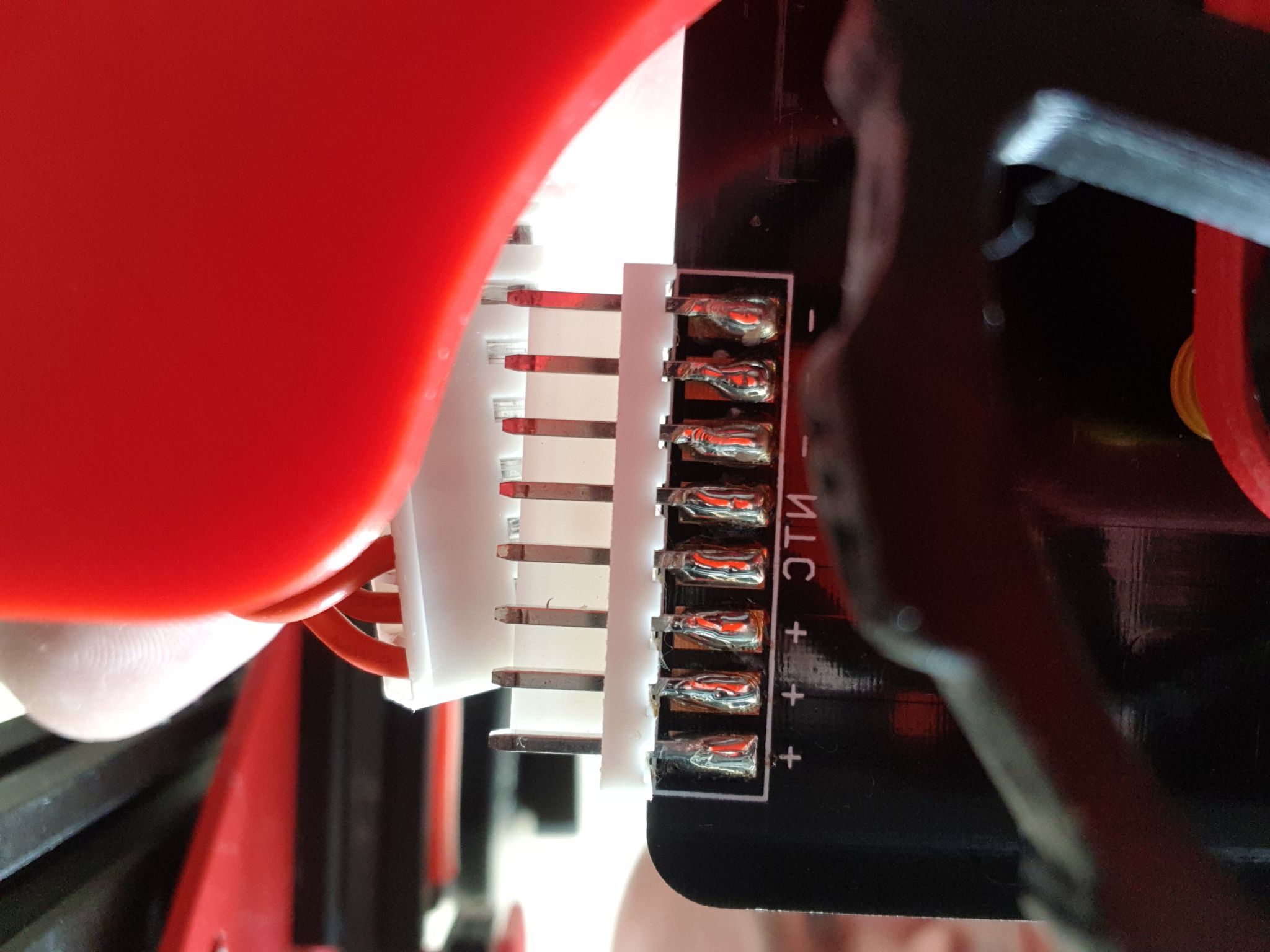

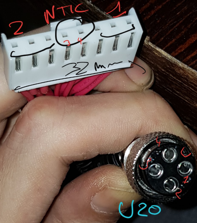

Suite à la lecture de ce post j'ai mis l'imprimante en preheating afin d effectuer les mesures de courant.
Cf photo jointe les 3 du haut sont des moins.
En descendant :
Le 4 j'ai 20.
Le 5 j'ai 24.
Les 6, 7 et 8 j'ai 0.
Si vous pouviez m'indiquer comment résoudre le problème cela m'aiderait beaucoup.
D'avance merci.

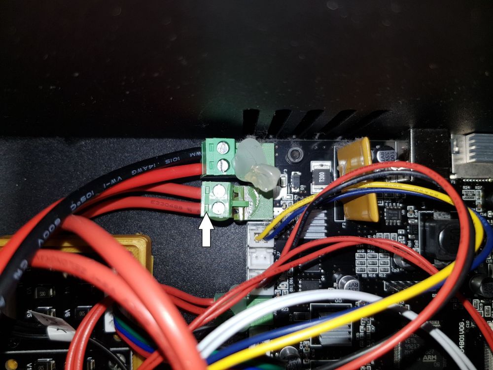

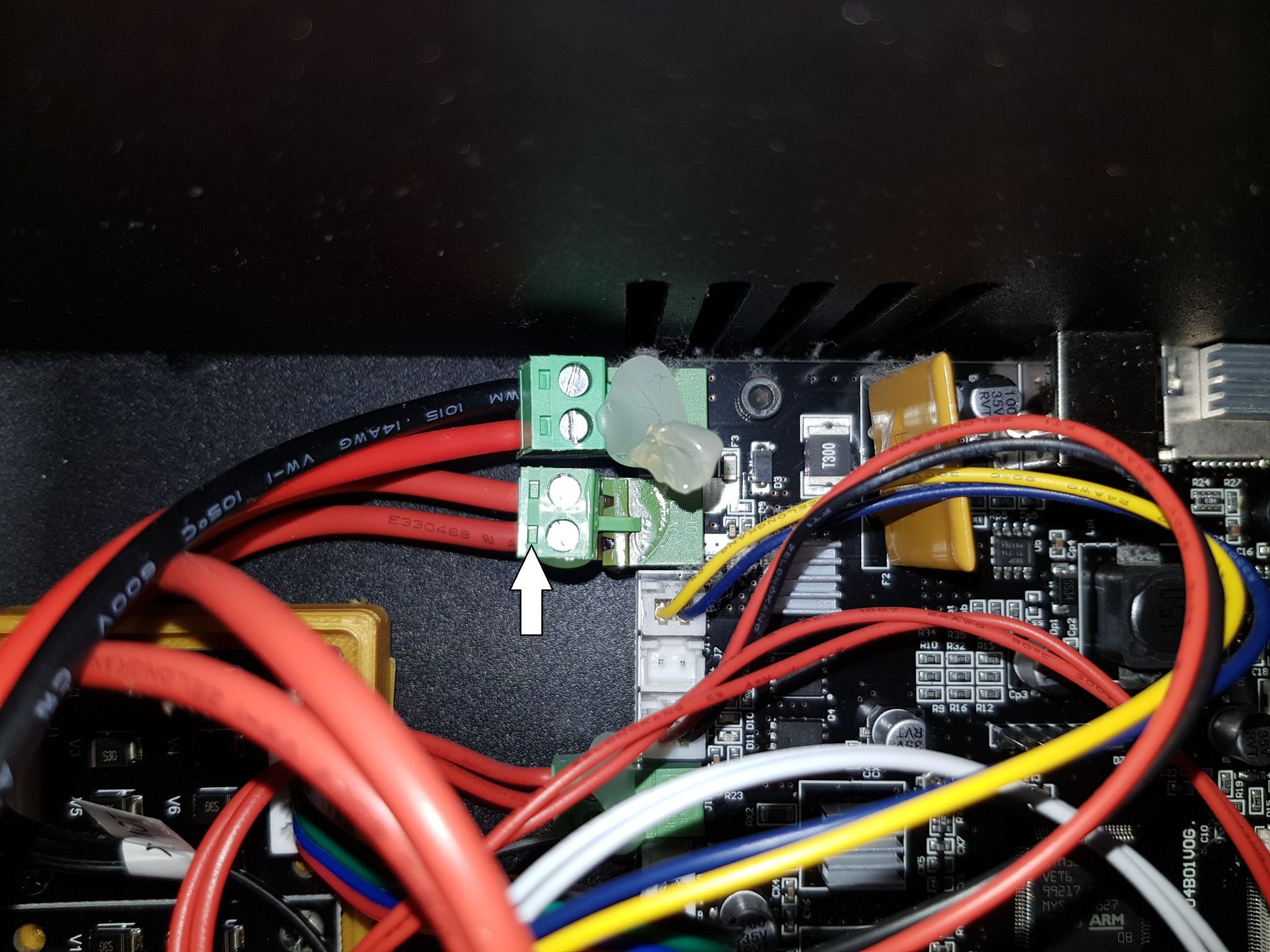

En reprenant la photo je n'ai pas de courant qui sort du pole 2 de la ficher ronde
Pas de courant non plus dans le boitier au niveau de la flèche, la fiche a l air d'avoir cramée?
Merci pour votre aide.
Modifié (le) par Chausey
Salut,
Je viens de voir ton message,
Tu parle de mesure de courant : Les mesures citées plus haut sont des mesures de résistance (en ohms) avec le bed débranché .
Effectivement, la prise a l'air cramée, tu es bon pour souder les fils directement sur le PCB (a moins de racheter ce type de prises et les changer ....)
Mesurer d'abord si "le jus" sort encore lorsque l'on demande une chauffe car si il y a rien, le fusible voir pire : Le Mosfet et/sont HS.
Pour finir, si tu confond courant et résistance, trouve quelqu'un qui maîtrise un minimum l'électricité pour t'aider (Ceci sans ans aucune moquerie de ma part mais il est facile de faire de grosses bêtises quand on connais pas).
