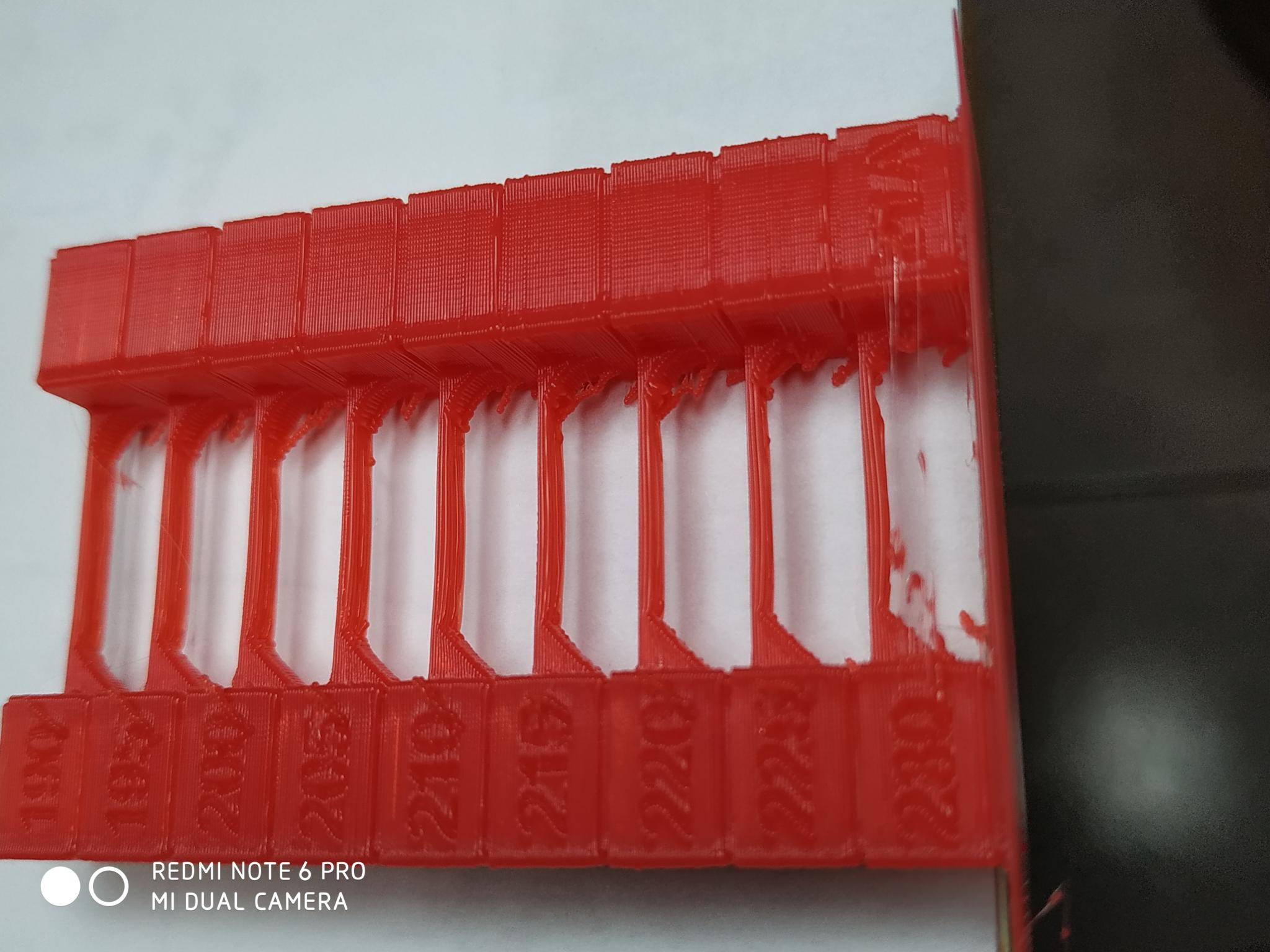

J'ai monté un thermocouple sur la hotend et j'ai systématiquement un écart de 5°C entre ma mesure et la mesure de la sonde. Après tout est relatif, c'est ma sonde qui est optimiste, l'inverse aurait été plus génant.
J'ai fait une tour de 230 à 190°C. Je dirais que la température correcte se situe entre 210 et 220 donc 215 ce qui donne 210 en réalité! Quand pensez-vous?

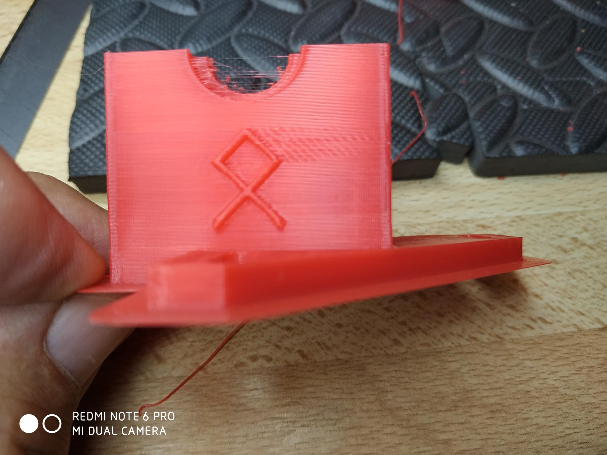

J'ai des surplus de matière par exemple systématiquement à la fin des nombres (un peu délicat à voir sur la photo) et j'ai les renfort de pont qui ne sont pas terribles mais uniquement du côté droit???????  J'ai 3 mm de rétractation à 40 mm/s
J'ai refais une pièce qui n'est pas mal mais j'ai une partie qui semble souffrir de sous extrusion et pourtant j'ai quelques fils sur le haut.
Vous en pensez quoi de tout ça. Je cherche trop la petite bête?
Tu l'as mis dans le trou, le thermocouple, ou sur le bloc alu ? L'idéal c'est de le mettre à la place du filament hein 😉 Ta sonde est probablement "la plus proche du vrai", le mieux pour s'assurer de la "stabilité" de ton thermistor, c'est de chauffer à 45°c et de regarder au thermomètre classique / IR, si on à bien la même temp.
210 ! C'est la température magique pour le PLA 🙂 "Quand pensez-vous?", un peu tout le temps.
Les surplus de matière au niveau des nombres, c'est surement ton extrudeur qui met une pression assez conséquente sur le filament, et du coup, même quand tu t'arrêtes/réduit le flow pour un angle ou autre, le filament continue de sortir, c'est un combo mix "chasser le stringing, il revient au galop", à base de retraction trop longue ou trop rapide (40mm/s pour du PLA, c'est beaucoup, je regarderai par là déjà, entre 30mm/s et 35mm/s, je pars de 30mm/s, j'augmente la retraction pour avoir les fils tout fin, et augmente à 35mm/s pour être sur que les micro cheveux d'anges soient "cassés" par la vitesse, du nord au sud, sans toucher la corse).
Pour ref (avec le nozzleX), c'est le plus bas que je puisse faire : 1.6mm - 35mm/s, si on regarde les premiers layers, y'a cette "branche" qui pousse seulement dans le sens d'impression (pour le coup, l'impression à fait poteau bas gauche > bas droite > haut droit > haut gauche, en boucle.), c'est cette "boursouflure" ou branche qui te pose problème.
Même sans être étanche, en faisant une rétraction, si le filament à l'intérieur remonte, il risque d'aspirer une bulle d'air, qui avec l'extrusion, peut se "déplacer" dans le plastique fondu, en enchainant les rétractions (sur ma photo on peut voir que les ~3 premiers layers n'ont pas de strings, avant la branche) on crée cette accumulation d'air qui va détacher et laisser couler (ooze / oozing, en anglais si tu cherches des infos sur google) trop de matière avec l'aide de la gravité.
Pour réduire tes problèmes de oozing / tension à l'intérieur de la buse, tu peux essayer
- augmenter la vitesse des "travel moves" (déplacement sans imprimer?) à 140 (cura est à 120mm/s).
- bidouiller ses paramètres de coasting (l'arrêt de l'extrudeur un peu avant d'arriver à un angle / etc... pour réduire le "supplément de matière" en fin de segments.
- passer à une "tout métal" :^)
- activer linear_advance dans marlin, et le désactiver par défaut :
