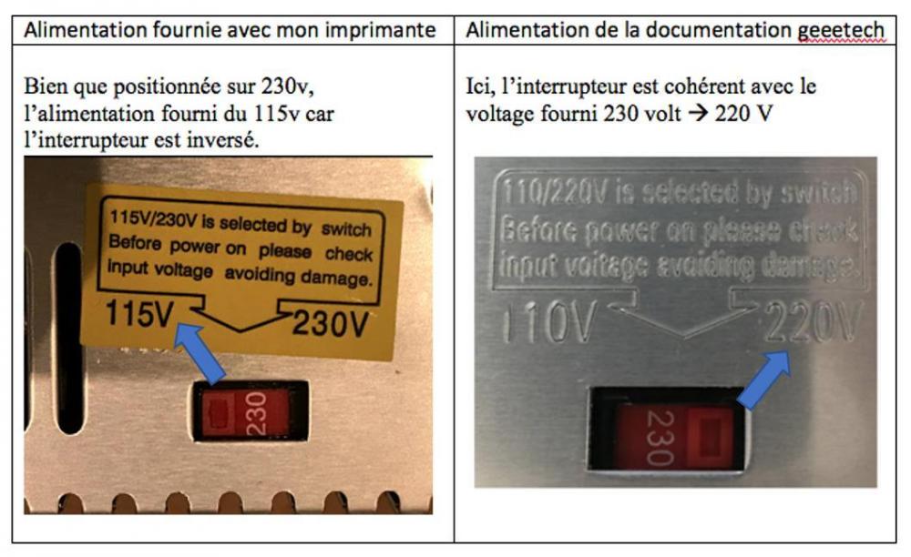

Loic35 Posté(e) Mai 15, 2019 Partager Posté(e) Mai 15, 2019 Bonjour, Après avoir longuement parcouru le forum, j'ai été convaincu par vos post et ai craqué pour une A10 (Ebay, livrée en 24h !). Malheureusement mon alimentation a grillé à son premier démarrage (sapin de noël). J'avais pourtant bien sélectionné 230v comme indiqué dans la doc Geeetech et les différents tuto trouvés. Je m'aperçois après coup que l'interrupteur de mon alimentation semble être monté à l'envers (115v donne 230v et inversement) ce qui expliquerai mon pb (voir photo) Pourriez-vous m'indiquez si vos alimentations Geeetech ont l'interrupteur d'inversé également ? Si vous pouviez me faire quelques photos..... A votre avis, y a t'il un risque que la carte de l'imprimante soit endommagée ou un simple remplacement de l'alimentation suffira ? Je viens de contacter le vendeur sur Ebay et attend son retour. Merci par avance pour vos réponses et au plaisir d'échanger. Loïc Lien vers le commentaire Partager sur d’autres sites More sharing options...

Janpolanton Posté(e) Mai 16, 2019 Partager Posté(e) Mai 16, 2019 (modifié) il y a 6 minutes, medmed a dit : Tu étais bien sur le 230V sinon tu aurais du voir ça ... Salut, Pas sûr car si le commutateur a été soudé à l'envers ce qui me semble le plus probable, les contacts NO / NC sont inversés, ce qui inverse la commutation 115/2230. Et j'ai dit une connerie, c'est probablement les inscriptions sur la glissière qui ont été inversées, ce qui revient au même... Va savoir, avec les chinois... Modifié (le) Mai 16, 2019 par Janpolanton 1 Lien vers le commentaire Partager sur d’autres sites More sharing options...

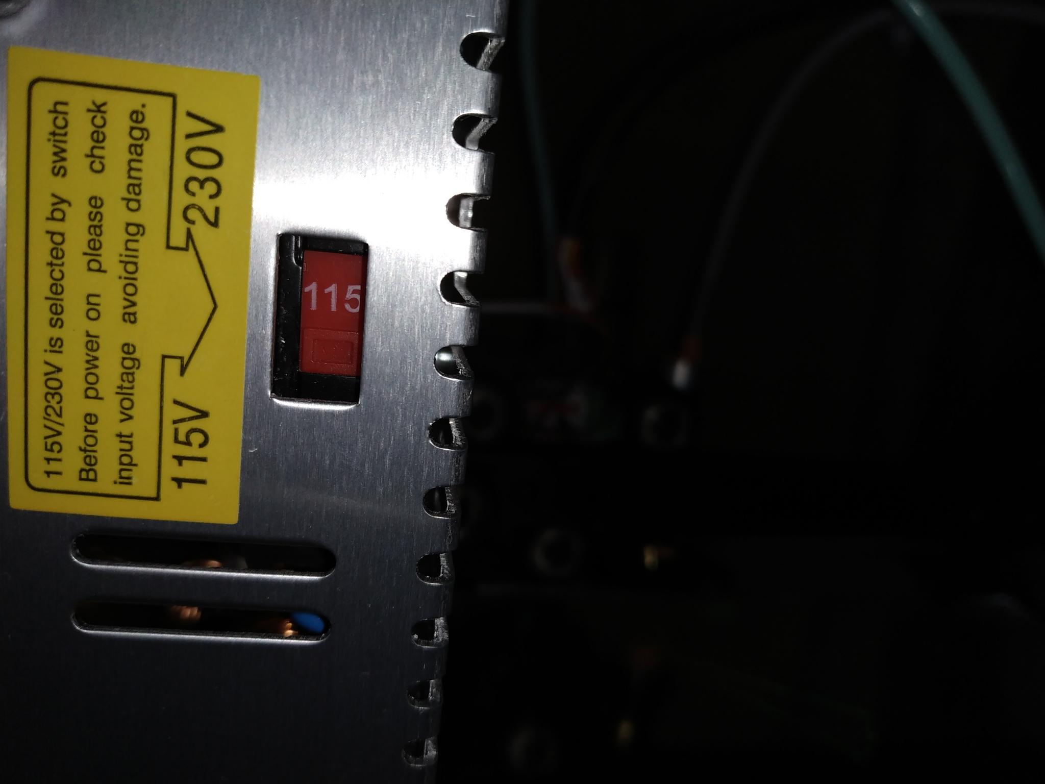

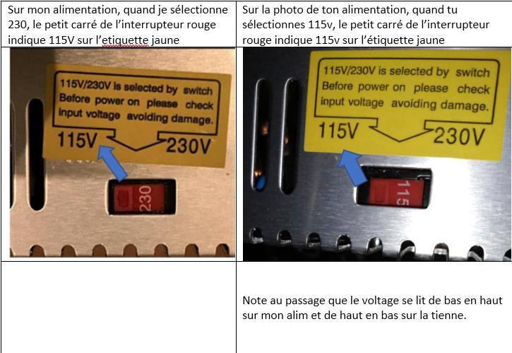

medmed Posté(e) Mai 17, 2019 Partager Posté(e) Mai 17, 2019 Le 16/05/2019 at 13:57, Loic35 a dit : Ton exemple ne prouve absolument rien. D'autant plus, qu'on voit de toute évidence, qu'on a affaire a deux alimentations différente. Lien vers le commentaire Partager sur d’autres sites More sharing options...
Loic35 Posté(e) Mai 19, 2019 Auteur Partager Posté(e) Mai 19, 2019 Le 17/05/2019 at 17:25, medmed a dit : Ton exemple ne prouve absolument rien. D'autant plus, qu'on voit de toute évidence, qu'on a affaire a deux alimentations différente. @medmed En fait si, la comparaison de nos alimentations respectives (la photo que tu as posté, merci !) montre bien qu'il y a eu inversion de l'interrupteur par le constructeur. J'ai donc branché du 220v sur mon alimentation pensant à tort qu'elle était positionnée sur 220v. A moi de convaincre le vendeur et Geeetech.... Je vous remercie tous pour le temps passé sur mon problème, vos suggestions et communications de contacts utiles. Je vous souhaite une agréable journée et espère vous rejoindre activement dans la communauté des makers geeetech A10 au plus vite.... ps : Nouveaux clients Geeetech, si vous me lisez, prenez garde à la configuration de votre alimentation avant le premier branchement (qui pourrait bien être le dernier ) Lien vers le commentaire Partager sur d’autres sites More sharing options...
medmed Posté(e) Mai 19, 2019 Partager Posté(e) Mai 19, 2019 Effectivement, tu as sans doute raison. As tu démonté ton alimention, le fusil a peut-être joué son rôle ? Lien vers le commentaire Partager sur d’autres sites More sharing options...

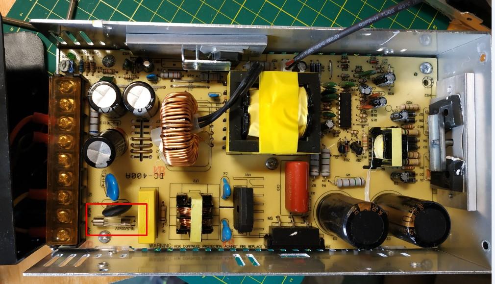

Loic35 Posté(e) Mai 25, 2019 Auteur Partager Posté(e) Mai 25, 2019 Bonjour, Une petite mise à jour sur mon problème d'alimentation : - le vendeur ebay (yourcarnival, très pro au demeurant) m'a proposé un remboursement partiel (50%) ou un retour à mes frais. J'ai opté pour le remboursement partiel et ai commandé et reçu une nouvelle alimentation sur Amazon (la même avec l'interrupteur monté à l'endroit cette fois ci). - l'imprimante démarre et tout semble ok (modulo des difficultés de réglage du plateau et des pb d'accroche de la première couche) mais ça c'est une autre histoire. Je vais suivre les tutos... - J'ai démonté l'ancienne alim (le fusible, soudé sur la carte, a bien grillé comme le suggérait @medmed). Récupération du ventilo et le reste à la déchetterie. Encore merci pour votre assistance ! Lien vers le commentaire Partager sur d’autres sites More sharing options...

Loic35 Posté(e) Mai 28, 2019 Auteur Partager Posté(e) Mai 28, 2019 Le 27/05/2019 at 18:09, medmed a dit : Elle n’était pas récupérable ton alimentation en changeant le fusil, ou tout a grillé ? Visuellement seul le fusible (soudé sur la carte) semblait grillé mais je n'ai pas voulu bricoler une alimentation déjà montée à l'envers par le constructeur avec peut-être d'autres surprises... Safety first Lien vers le commentaire Partager sur d’autres sites More sharing options...
