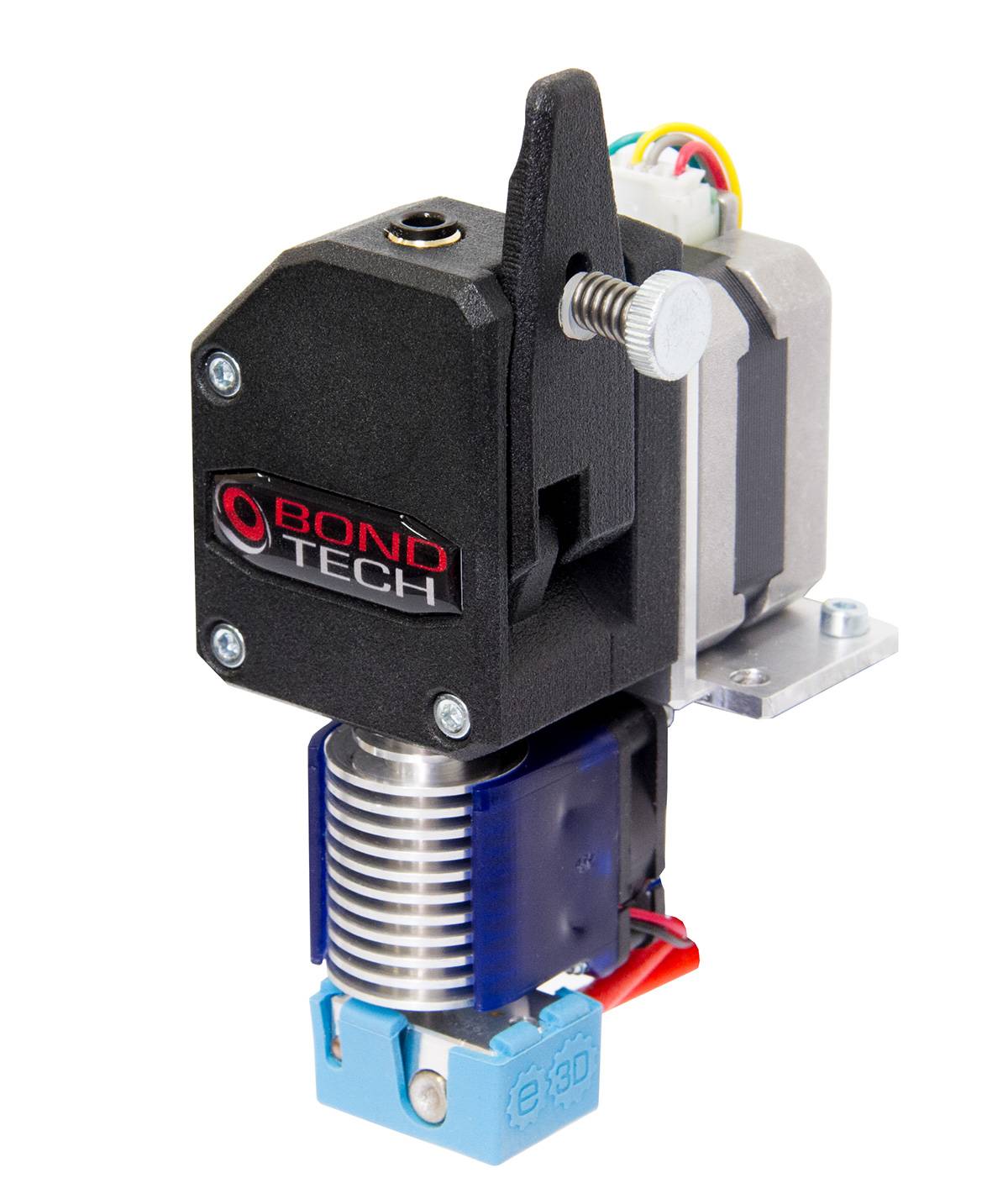

Pym3D Posté(e) Janvier 7, 2020 Partager Posté(e) Janvier 7, 2020 Le 30/12/2019 at 14:11, yam.300 a dit : Bonjour Pym3D, Voici le lien pour la version U20 normal. https://www.thingiverse.com/thing:3796073 Merci d'avance. Ce basant sur cette idée, j'ai donc tenté de modifier quelques fichiers pour l'adapter à la U20 One. Mon gros soucis est qu'il n'est pas possible d'utiliser un extrudeur BMG avec tête chauffante comme sur la photo. Il existera un espace entre le haut de la tête chauffante et la sortie de l'extrudeur sauf à avoir un porte à faux important du bloc de ventilation si j'utilise ceux existant sur thingerverse (tel celui-ci https://www.thingiverse.com/thing:3796073). Qu'en pensez-vous ? Lien vers le commentaire Partager sur d’autres sites More sharing options...

Pym3D Posté(e) Janvier 12, 2020 Partager Posté(e) Janvier 12, 2020 il y a une heure, FanVW a dit : @Pym3DAlors ! tu es passé en direct Drive ? Pas encore il faut que je trouve le moyen de modéliser le conduit du ventilateur afin de l'adapter. Et là, mauvaise surprise, la suppression des pâtes de fixation entraîne beaucoup d'erreur ce qui ne me permets plus de l'adjoindre à mon support. En fait le support qui permet de fixer l'ensemble sur la partie métalliques de la U20 vient cacher le filetage bas sur la pièce de la U20 one, il me faut donc décaler les rails de réglages qui servent à régler la hauteur du bloc de ventilation. Je bute donc sur ce bloc de ventilation. Pénible. De plus je vient de m'apercevoir de 2 nouveaux problèmes sur ma One : la détection de fin de filament est inopérante, ne l'ayant jamais testé je ne sais si c'est d'origine ou non et un problème planéité de plateau. J'ai aussi un problème avec mon Ziflex qui c'est déformé entraînant une bosse de 0.10mm qui pose des soucis de "paté" après passage. Normal puisque lorsque le buse passe sur la buse, elle se bouche et dès la bosse passée, l'excédent de filament est expulsé d'où ce "pâté". Je crois que je vais passé à la vitre poncée avec laque. Lien vers le commentaire Partager sur d’autres sites More sharing options...

Pym3D Posté(e) Janvier 12, 2020 Partager Posté(e) Janvier 12, 2020 Il y a 1 heure, FanVW a dit : Perso depuis le début je tourne avec un miroir IKEA poncé au 600 à l'eau et c'est nickel Tu as un lien pour ton direct drive ! C'est ce que je vais essayer. Je n'ai pas de lien autre que celui que tu m'as donné. En fait je cherche à supprimer les deux pattes qui fixe le conduit de ventilateur. Une fois celà fait, il sera aisé d'en rajouter pour l'adapter à la pièce qui viendra ce fixer sur la plaque du chariot de la One. Lien vers le commentaire Partager sur d’autres sites More sharing options...
