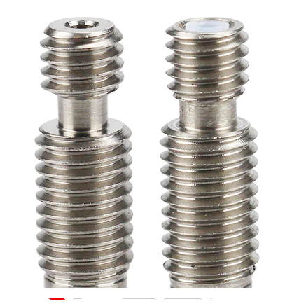

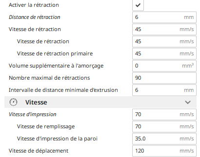

HerveA Posté(e) Mai 2, 2020 Partager Posté(e) Mai 2, 2020 Bonjour, J'ai calibré mon extrudeur avec Pronterface (E des stepper units passé de 94 à 101). Maintenant je fais des essais de rétractation pour supprimer les cheveux d'ange. Vitesse de rétractation 40mm. Pour la longueur j'ai commencé à 5 (valeur par défaut deCura) puis en montant progressivement je suis déjà à 7 et ça ne change pas grand chose. Dans un tuto on conseillait 6.6 pour la U20. J'ai aussi activé la rétractation au changement de couche mais ça ne change pas grand chose. Quelle valeur utilisez vous, pour ceux qui ont encore l'extrudeur d'origine ? Merci. Cordialement Lien vers le commentaire Partager sur d’autres sites More sharing options...
BULLIT3D Posté(e) Mai 3, 2020 Partager Posté(e) Mai 3, 2020 Il y a 13 heures, HerveA a dit : Bonjour, J'ai calibré mon extrudeur avec Pronterface (E des stepper units passé de 94 à 101). Maintenant je fais des essais de rétractation pour supprimer les cheveux d'ange. Vitesse de rétractation 40mm. Pour la longueur j'ai commencé à 5 (valeur par défaut deCura) puis en montant progressivement je suis déjà à 7 et ça ne change pas grand chose. Dans un tuto on conseillait 6.6 pour la U20. J'ai aussi activé la rétractation au changement de couche mais ça ne change pas grand chose. Quelle valeur utilisez vous, pour ceux qui ont encore l'extrudeur d'origine ? Merci. Cordialement Bonjour, J’ai trouvé une valeur de 100 pour l’extrudeur d’origine. Il faut faire attention que pendant une extrusion et rétraction que le ptfe ne bouge pas. fan changé J’utilise CURA 4.4.1 A+ Lien vers le commentaire Partager sur d’autres sites More sharing options...
HerveA Posté(e) Mai 3, 2020 Partager Posté(e) Mai 3, 2020 Il y a 4 heures, BULLIT3D a dit : Bonjour, J’ai trouvé une valeur de 100 pour l’extrudeur d’origine. Il faut faire attention que pendant une extrusion et rétraction que le ptfe ne bouge pas. fan changé J’utilise CURA 4.4.1 A+ Merci. Je vais essayer ça. Par contre je n'ai pas encore reçu les ventilateurs (Amazon). Dans un premier temps je vais essayer ça : https://www.thingiverse.com/thing:3838983/comments Plus simple pour moi qu'un Fang. Cordialement Lien vers le commentaire Partager sur d’autres sites More sharing options...
