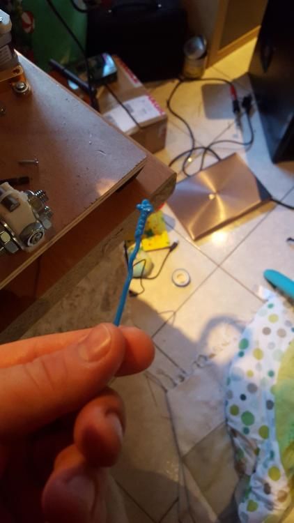

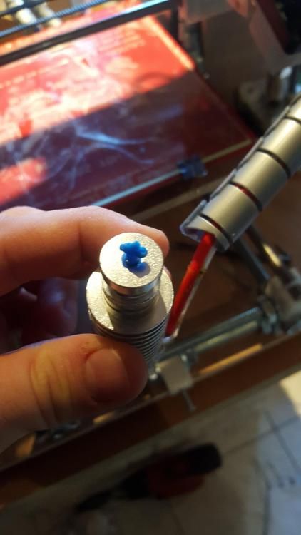

Le problème semble être toujours le même votre fil se bloque, l'extrudeur claque et le fil n'avance plus.
Pas la peine de démonter l'extrudeur le soucis ne viens pas de la.
Votre problème ressemble a ça:
20160219_095809.thumb.jpg.cd0a830844109b      20160219_095838.thumb.jpg.20c915ea843287

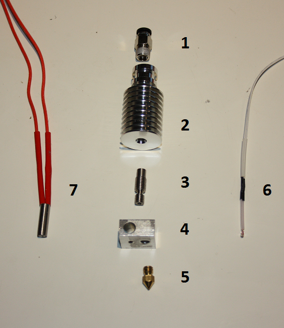

Un peu de lexique pour commencer :
56ce286850f4a_E3DV6eclatcomplete.png.515
1 : Pneufit Dans le cas d'un extrudeur déporté (Bowden)
2: Radiateur
3: Stop chaleur
4: Bloc de chauffe
5: Buse
6: Sonde ou thermistance
7: Élément chauffant
Maintenant que l'on parle tous de la même chose on va pouvoir commencer.

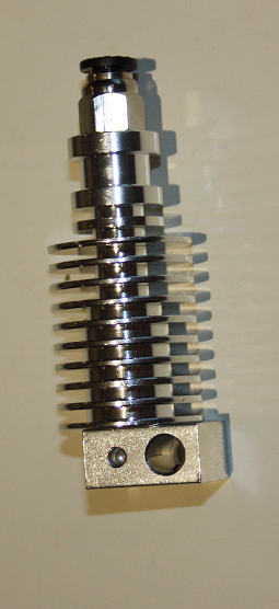

Il faut savoir qu'il existe 2 types de radiateur suivant l'extrudeur que vous avez:
Refroidisseur.PNG.e815c5bad601fa1d3a7bbb

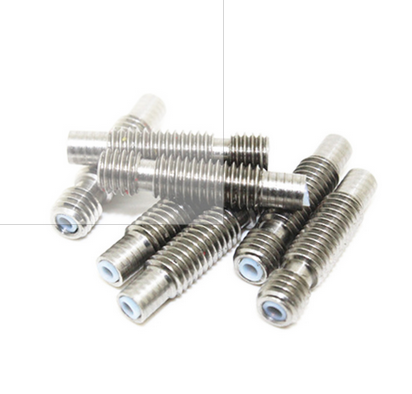

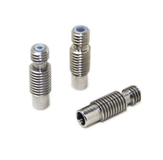

Tous les soucis que j'ai rencontré avec mes copies chinoises de ces Hot-end était du à la mauvaise qualités de cette élément qui peux être de différente conception :
Tube PTFE traversant de part en part :
soit par un petit tube fixé a l'intérieur  56cf6328bc37f_Chaudtraversantextrudeur.P
soit en utilisant votre tube ptfe depuis l'extrudeur, qui pour moi est la meilleur solution en bowden   image.thumb.png.829fd23a37a213fe69e058b2dbb323ac.png

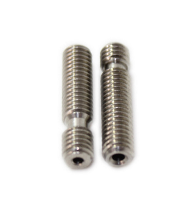

Avec insertion du tube PTFE à l’intérieur du stop chaleur jusqu’à une butée
sans teflon (la est souvent le problème) 56cf666b04413_Chaudsansbuteeteflon.PNG.d
avec teflon de l'autre coté.56cf663a66888_Chaudabuteeteflon.PNG.9619
En all métal (même diamètre intérieur de part en part) Utilisé principalement avec un extrudeur en direct.(Pose aussi problème)56cf66841810b_Chaudallmetal.PNG.d1bf4521
Voila je crois que j'ai fait le tour de ce qu'il existait sur le marché …

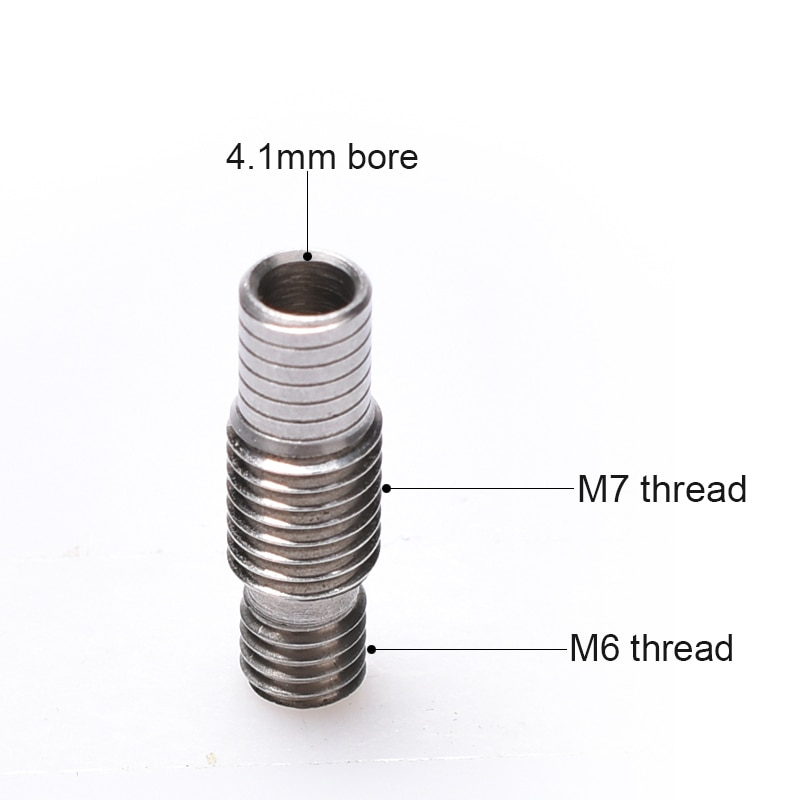

Dernière petite chose 2 tailles existent une pour : l' E3DV5 filetage en M6 coté radiateur et bloc de chauffe
                                                                                l' E3DV6 filetage en M7 coté radiateur M6 coté bloc de chauffe

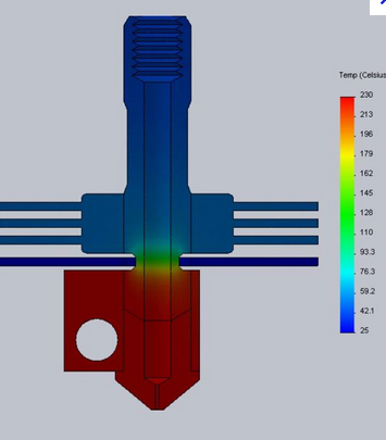

Quelle sont le échanges de température sur vos têtes en fonctionnement:
56cf7a73b89ad_TemperatureHotend.PNG.2234
Voila  on va pouvoir commencer vous avez tous les éléments a connaitre.
En cherchant un peu vous avez remarqué que lorsque vous enfoncez manuellement votre filament ou lors d'impression sans rétractation vous n'avez pas de problème.
Normal votre filament allant toujours dans le même sens vous n'en n'aurez jamais.
Par contre le faite de faire remonter votre filament lors d'une rétractation plus ou moins importante (plus la rétractation est grande plus vite le problème apparait) fait, que votre matière (ABS,  PLA) qui est dans notre cas a 220° (ABS) dans le bloc de chauffe, remonte vers le corps du stop chauffe qui lui est a une température inférieur d'environ 190°. Cette température "basse" fait que notre ABS fige et fini par obstrué  notre bas de Hot-end. Plus on retract notre filament plus on va vers la zone froide de notre radiateur...
Donc  l'élément qui nous est ici très important est le stop chauffe et sa préparation est impératif. Surtout quand on a une copie de l'orient.
La  création d' un bouchon dans la partie froide du stop chauffe est du a une mauvaise glisse dans ce dernier a froid.

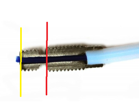

Pour le cas de l'extrudeur déporter (Bowden)    56cf8101dd215_E3DV6coupe.PNG.599ebb596b5
Pour y remédier la solution la plus simple consiste a mettre du teflon dans le stop chauffe afin de limiter le coefficient de friction a son minimum car le teflon c'est ce qui glisse le plus au monde, soit en totalité trait jaune ou le plus loin possible trait rouge
.56cf81ab44f9f_stopchaudcoupePTFEtrait.pn
Dans le cas d'une mauvaise copie on peu voir que le tube teflon s’arrête trop vite : (Pour ma part toute celle que j'ai acheter complète était comme cela )
L'idéal est que votre PTFE traverse votre stop chauffe si ce n'est pas le cas soit on achète un stop chauffe bien percé pour inserer notre PTFE soit on l'achète deja équiper de son tube teflon  ou on sort la grosse artillerie et on le fait.
