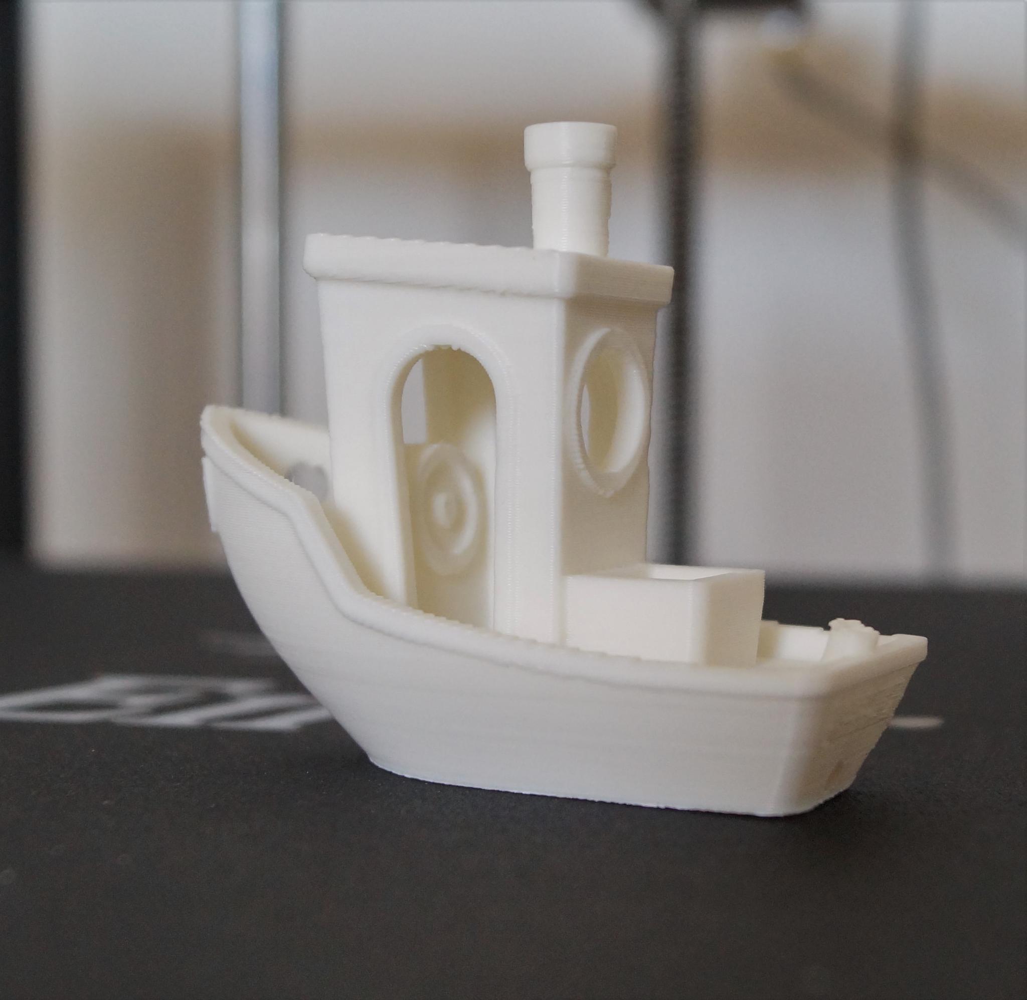

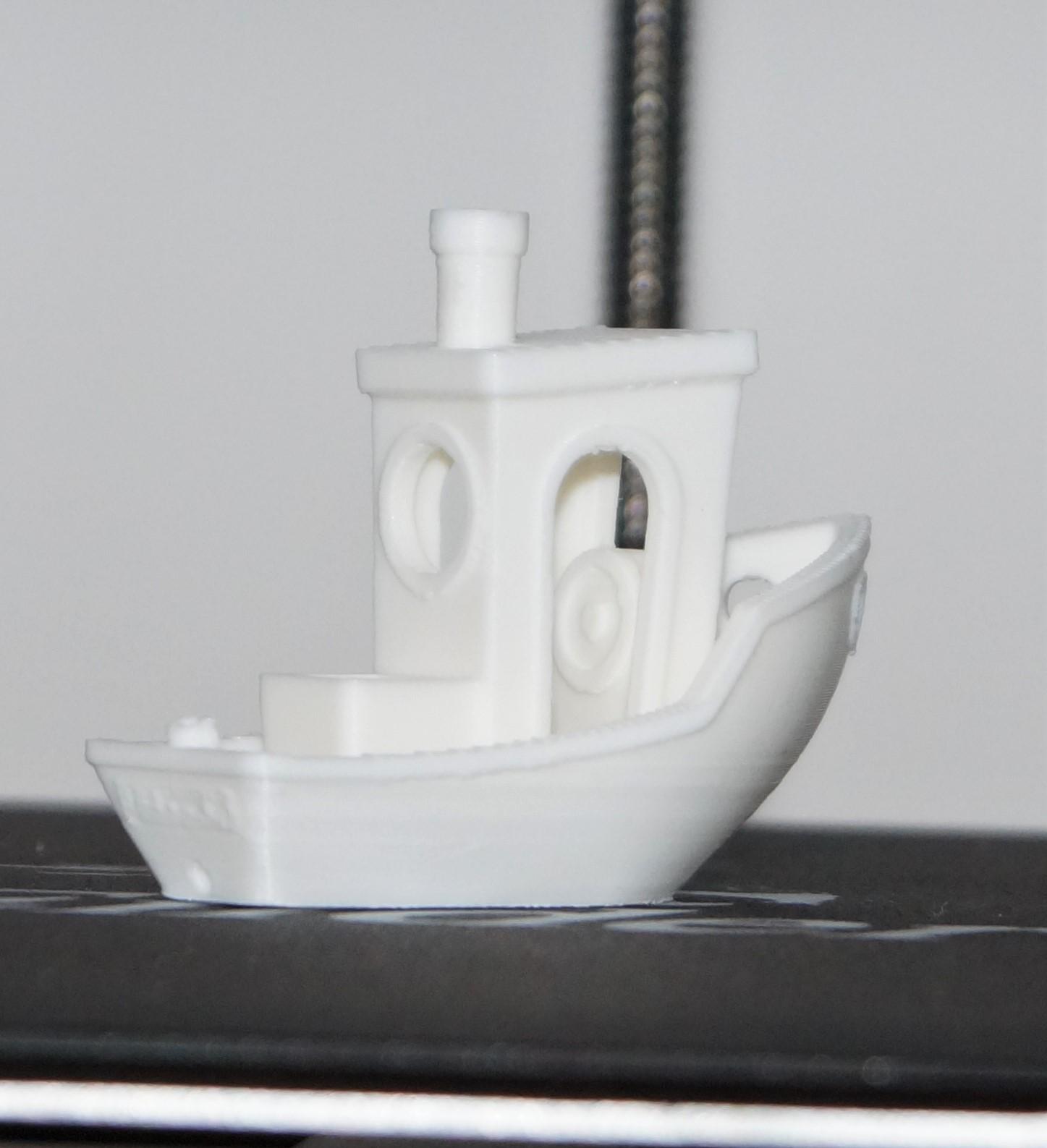

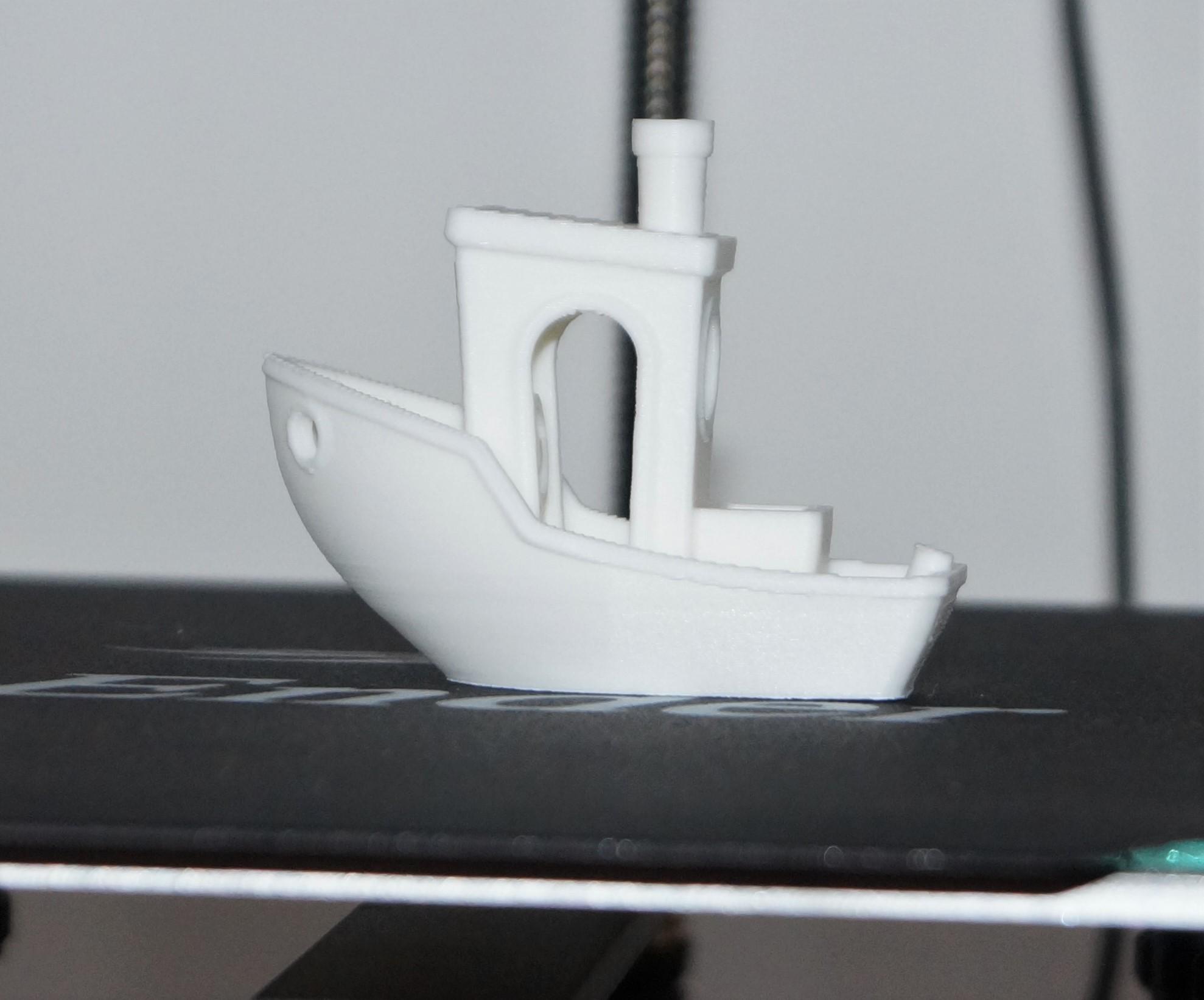

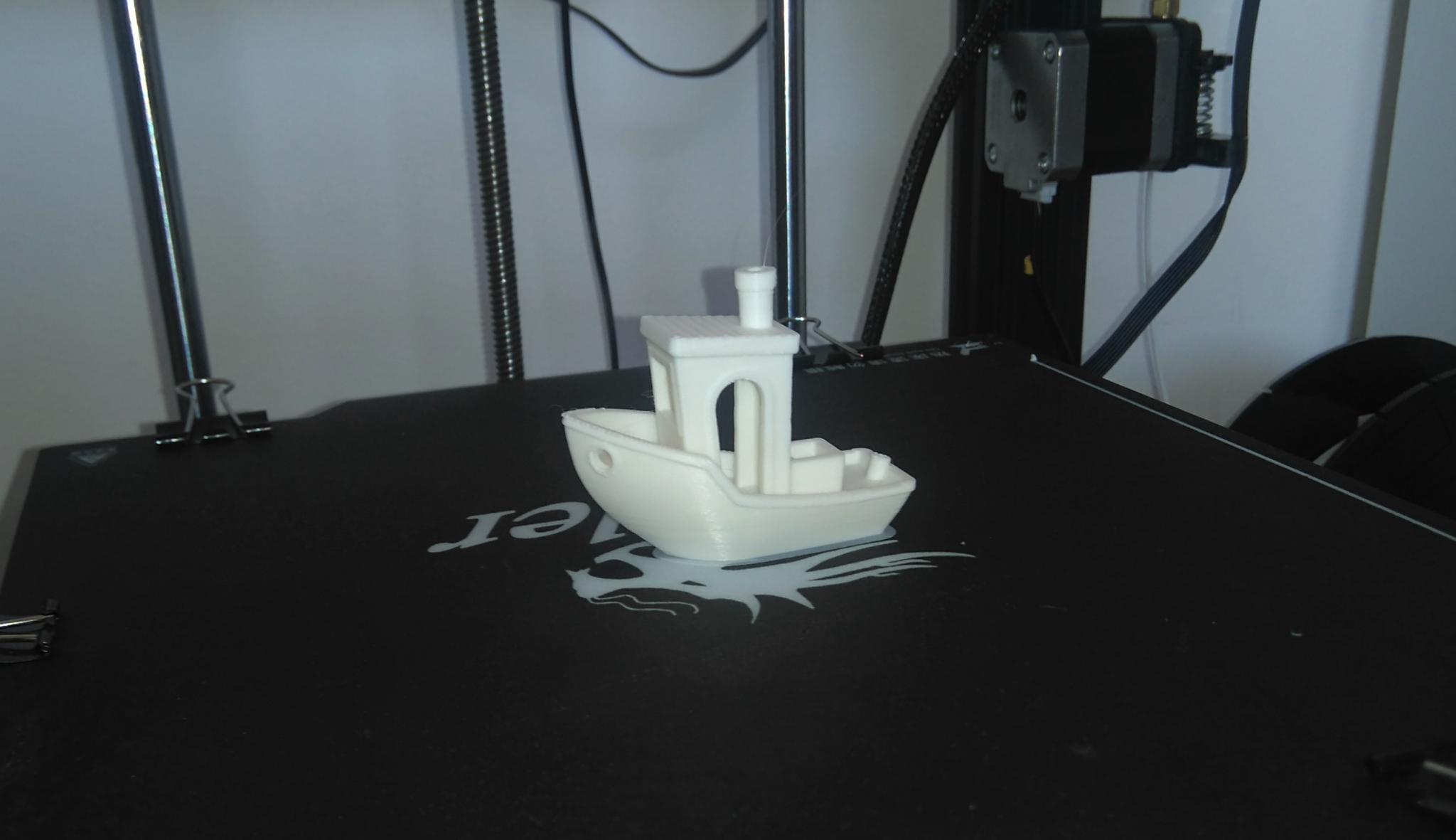

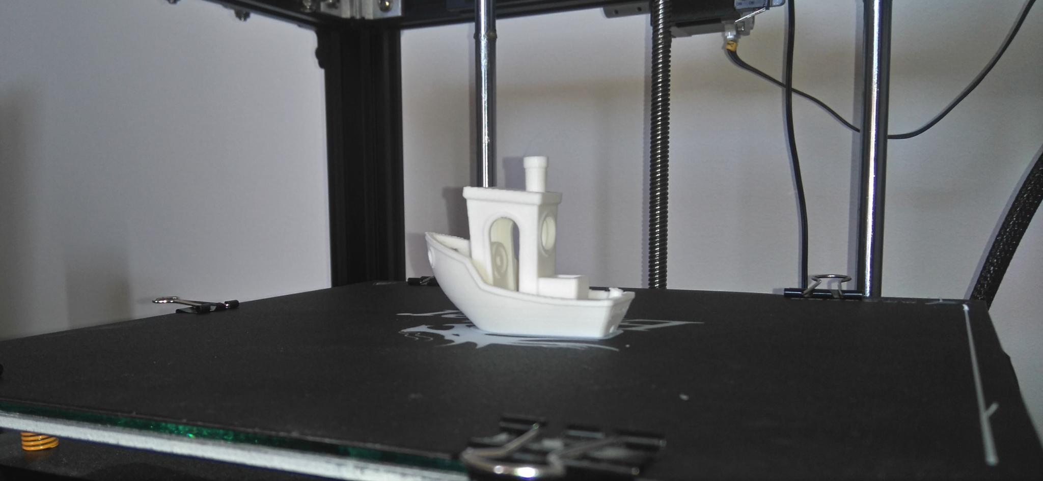

Salut
Je reviens sur ce topic, vu que @fran6p (👍) nous a parler de Ideamker (que j'avais pas testé) et qu'il a dit qu'il vaut le coup d'être essayer, ayant eu un peu de temps entre hier soir et aujourd'hui je me suis lancer lol et comme @Ayahuasco j'ai été agréablement surpris....
Le slicer en vaut largement la peine d'y passer un peu de temps (je pense plutôt que  d'essayer de comprendre le mod Creawsome lol)
Bon pour concocter mon profil Ender-5 Ideamaker Je me suis basé sur deux profils que partagent deux youtubeurs un de CR-10 et l'autre de Maker's Muse pour Ender-3
Après quelques tours de tests de stringing et une dizaine de benchy, je commenceà avoir un résultat intéressant, je n'ai pas pu encore explorer tout le programme, mais j'ai vu des réglages intéressant et des process sympa dont on a parlé comme l'impression séquentielle, l'ajout manuelle de support et comprare template pour @ixi je pense c'est dont tu parlai pour comparer deux configs etc..
ci-joint mon dernier Benchy
Cordialement

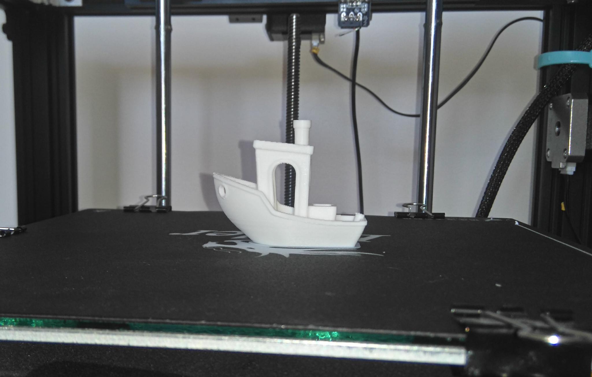

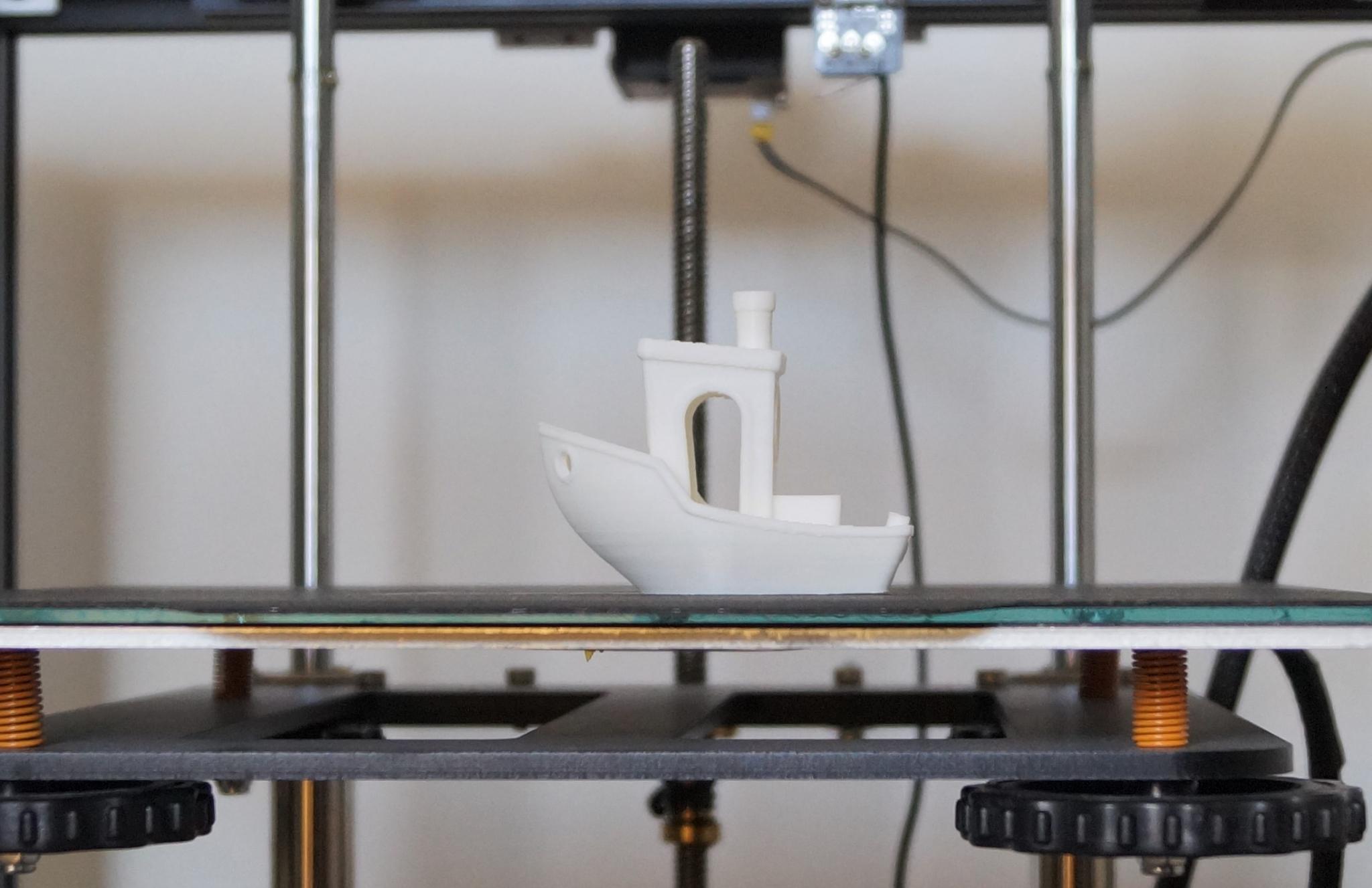

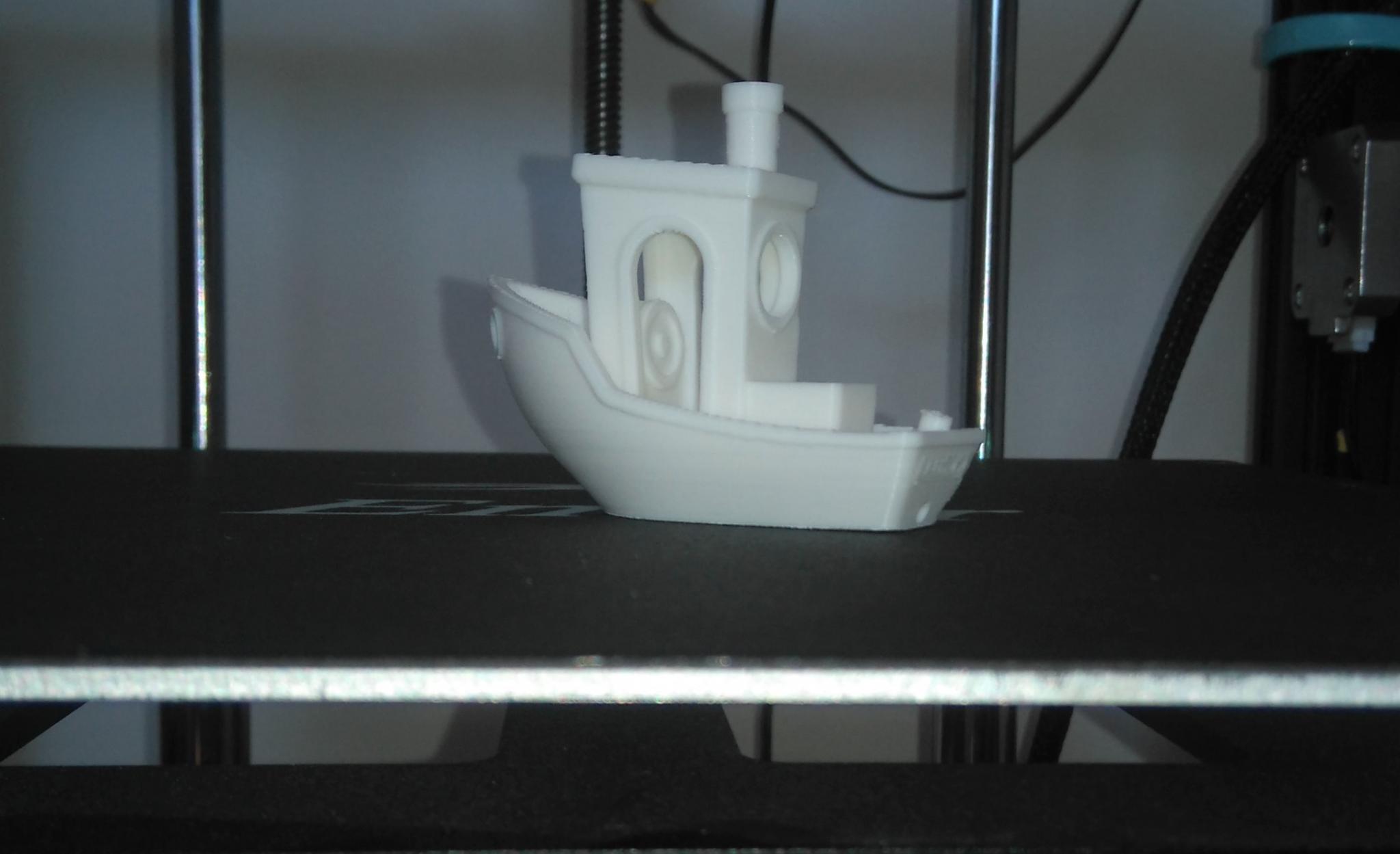

Bonjour à tous.
Je le test depuis hier sur CR10S PRO et je dois avouer que je n'ai jamais eu d'aussi  bon résultats depuis le début.
