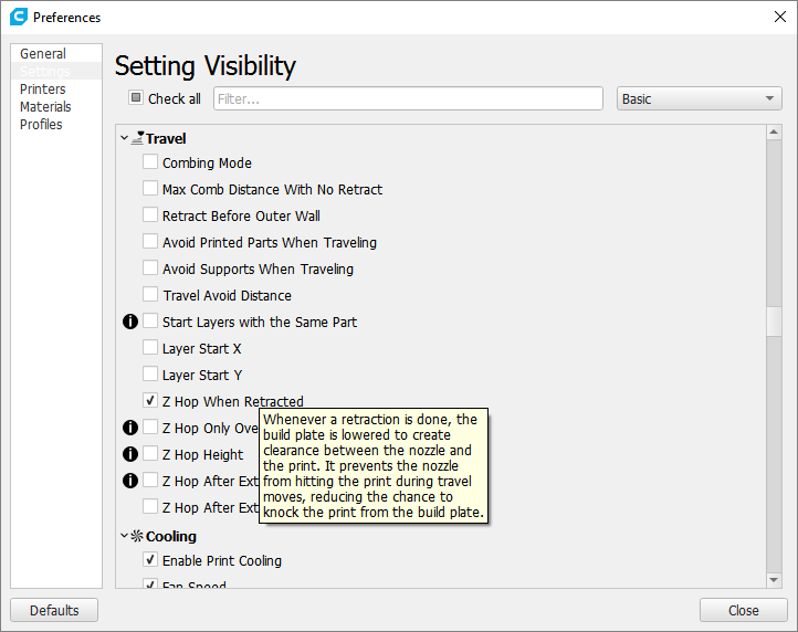

mickey27800 Posté(e) Juin 1, 2019 Partager Posté(e) Juin 1, 2019 Bonjour tout le monde j'ai un souci avec mon imprimante pour changer ça fait plusieurs fois que je fais des figurines et que vers 96 % du modèle ça part en cacahuète la buse décroche la figurine du plateau et imprime dans le vide si quelqu'un a une idée merci d'avance pour vos réponses Lien vers le commentaire Partager sur d’autres sites More sharing options...

Vincent Posté(e) Juin 2, 2019 Partager Posté(e) Juin 2, 2019 Ça arrive lors des déplacements. Commence par augmenter l'adhérence avec une jupe (ou carrément un radeau) Lien vers le commentaire Partager sur d’autres sites More sharing options...
Epy Posté(e) Juin 3, 2019 Partager Posté(e) Juin 3, 2019 J'ai remarqué sur certaines impressions que le plastique déposé, sous l'effet de la ventilation, se recroquevillait légèrement conduisant, couche après couche à former un obstacle sur lequel ma buse allait taper et donc décrocher ma pièce. Typiquement les arches en rondis du benchy. Les deux axes d'amélioration que j'ai utilisés sont de réduire la puissance de la ventilation (ou la changer pour qu'elle ne vienne pas que d'un coté) et le second de mettre un radeau pour que ma pièce sont bien scotchée sur mon plateau. En espérant que ça t'aide. Lien vers le commentaire Partager sur d’autres sites More sharing options...

Norfolk Posté(e) Juin 4, 2019 Partager Posté(e) Juin 4, 2019 (modifié) Salut, Il y a 18 heures, Epy a dit : J'ai remarqué sur certaines impressions que le plastique déposé, sous l'effet de la ventilation, se recroquevillait légèrement conduisant, couche après couche à former un obstacle sur lequel ma buse allait taper et donc décrocher ma pièce. Typiquement les arches en rondis du benchy. Les deux axes d'amélioration que j'ai utilisés sont de réduire la puissance de la ventilation (ou la changer pour qu'elle ne vienne pas que d'un coté) et le second de mettre un radeau pour que ma pièce sont bien scotchée sur mon plateau. En espérant que ça t'aide. Il y a peut-être une autre piste également, j'ai déjà eu ce problème mais pas jusqu'au décrochement de la pièce, juste des craquements lorsque la buse passait en frottant plus ou moins légèrement sur la surface en cours d'impression. Dans CURA (j'imagine que les autres softs de slicing le proposent aussi) tu as des options qui peuvent aider comme le Z Hop When Retracted (dans le screenshot ci dessous) 'Combinig Mode' associé à 'Avoid Printed Parts When Traveling' est pas mal aussi, ça évite de traverser 'à l'arrache' la surface en cours d'impression et donc sans aller taper sur du remplissage ou sur une autre partie de l'impression. A+ Modifié (le) Juin 4, 2019 par Norfolk screenshot en double 1 Lien vers le commentaire Partager sur d’autres sites More sharing options...
Epsylon3 Posté(e) Juin 6, 2019 Partager Posté(e) Juin 6, 2019 (modifié) en fait c'est l'inverse, "Z Hop When Retracted" cause ton probleme. a revérifier dans la 4.1 Modifié (le) Juin 6, 2019 par Epsylon3 Lien vers le commentaire Partager sur d’autres sites More sharing options...
mickey27800 Posté(e) Juin 6, 2019 Auteur Partager Posté(e) Juin 6, 2019 Bonsoir Cette option n'est pas cocher justement Lien vers le commentaire Partager sur d’autres sites More sharing options...
Norfolk Posté(e) Juin 6, 2019 Partager Posté(e) Juin 6, 2019 il y a une heure, Epsylon3 a dit : en fait c'est l'inverse, "Z Hop When Retracted" cause ton probleme. a revérifier dans la 4.1 J'ai l'impression que la description dit plutôt le contraire non ? j'ai beau relire je vois pas comment ça pourrait être autrement, tu peux préciser ton point de vue ? Pour moi, d'après ce que j'en comprends, ça évite à la buse d'aller taper la pièce pendant les déplacements lors des retracts, ça a l'air de coller avec le problème de @mickey27800 A+ Lien vers le commentaire Partager sur d’autres sites More sharing options...
Epsylon3 Posté(e) Juin 7, 2019 Partager Posté(e) Juin 7, 2019 Cette option crée des sauts de Z, du moins dans cura 4.0... apres je ne vois pas d'autre raison "logique"... pour ce type de piece Lien vers le commentaire Partager sur d’autres sites More sharing options...
