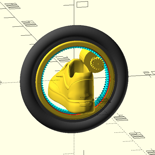

Ekinoks Posté(e) Juin 3, 2019 Posté(e) Juin 3, 2019 Bonjour, Je souhaiterais imprimer deux engrenages pour un projet de skate électrique. Je me pose la question de quelle matière utiliser. Il faut que la matière soit suffisamment résistante pour résister à la transmission de la force. Rigide pour ne pas chauffer avec les déformations et surtout avoir un coefficient de frottement faible. Après quelque recherche j'ai trouvé deux matière qui pourrait convenir: - le nylon, qui a un coefficient de frottement très faible. - le CPE+, qui est plus rigide et plus résistant, mais je n'ai pas réussi a trouver d'information sur son coefficient de frottement. D'après vous quelle est la meilleure matière pour imprimer des engrenages ? Merci pour votre aide. Florent

Ekinoks Posté(e) Juin 4, 2019 Auteur Posté(e) Juin 4, 2019 @jipee : Whoua, effectivement les caractéristiques du PLA uDiamond sont impressionnantes !! (Rigidité : 6500MPa, Résistance à la traction : 45MPa). Es que tu pense que c'est compatible avec l'imprimante Ultimaker 3 Extended ? Car ce n'est pas écrit dans la liste des matières compatibles :^/ @Tipstos : Oui effectivement une transition avec une courroie c'est l'idéal (c'est d'ailleurs ce qui est utilisé généralement pour les skate électrique). Malheureusement ca ne peut pas fonctionner dans mon cas. J'essaye de faire un prototype de skate ou je place mon pied dans la roue comme ca : @Itzo97 : oui le fraisage est une bonne idée, mais ma pièce doit aussi faire un support pour la roue et un raille pour des roulements.

Ekinoks Posté(e) Juin 5, 2019 Auteur Posté(e) Juin 5, 2019 (modifié) Il y a 2 heures, sha a dit : Salut , une chose que je ne comprends pas , qu'est ce qui va maintenir la roue en place ? Il n'y a pas d'axe central ou autre système pour tenir la roue . J'ai affiché que la partir qui tourne. Il y aura un carter qui maintiendra la partie qui roule via des roulements. Il y a 3 heures, Tipstos a dit : ca va plier dans tout les sens la piece est trop grande, je pense que la meilleure solutions c'est le moulage en aluminium dans du sable a partir d'un modele fait en 3d Ah ? Tu penses que ça va plier ? La contrainte sur la pièce 3D est principalement en compression dessous le pied normalement non ? Mais effectivement dans le lien donné par Vector, il utilise de l'aluminium. Ça à l'air compliqué un moulage en aluminium @Vector : Oh intéressant ! Oui ça ressemble un peu à ça ce que je veux faire. Sauf que les deux roues seront connecté entre elles par deux plaques flexibles. Modifié (le) Juin 5, 2019 par Ekinoks

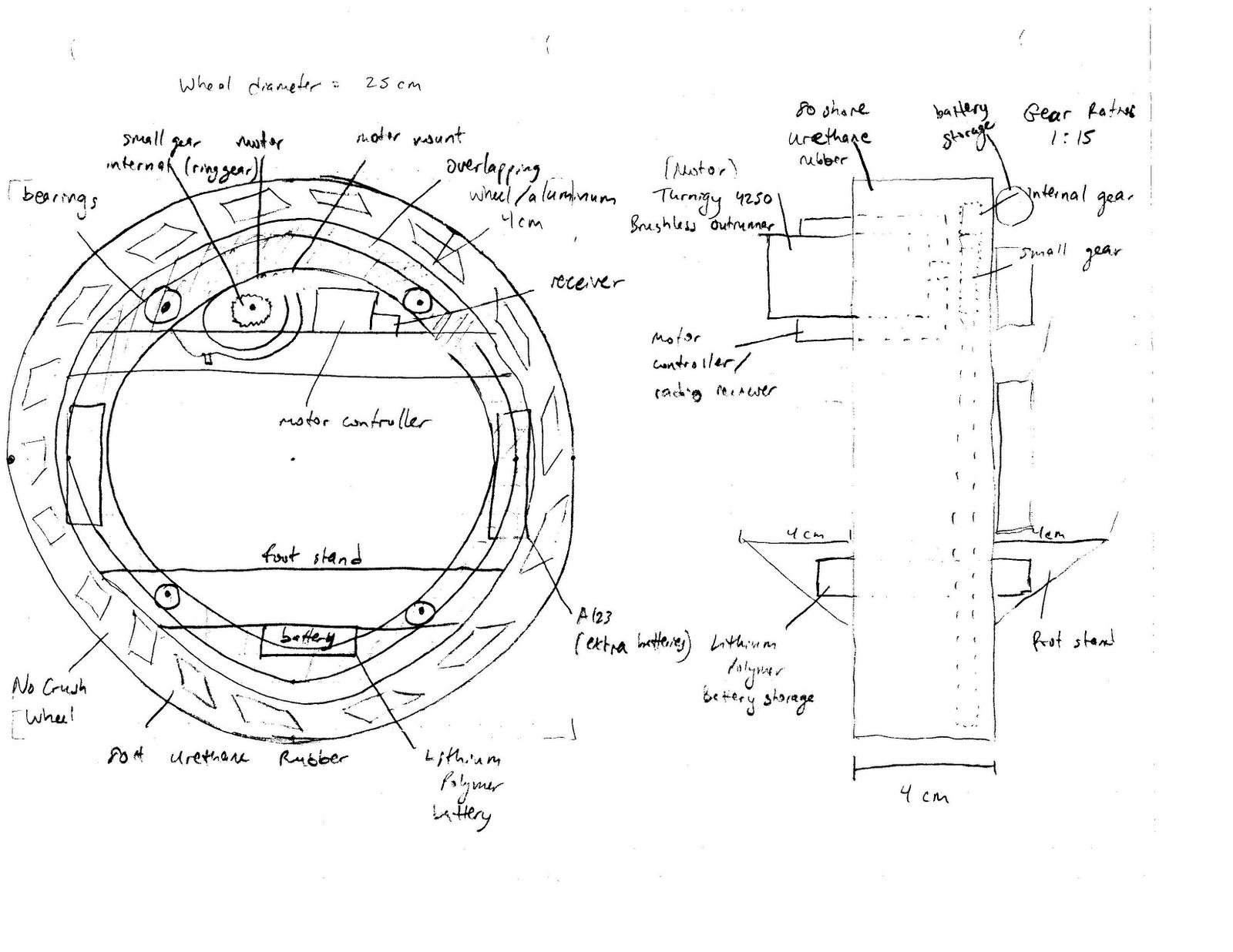

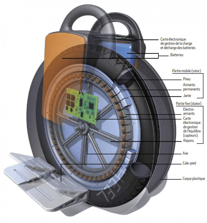

Vector Posté(e) Juin 5, 2019 Posté(e) Juin 5, 2019 Un plan qui correspondrait au concept de mono roue électrique à roue creuse "Solowheel Orbit" de Inventist, où il y a une couronne dentée et des pignons : Une autre mono roue la "Solowheel" et là c'est une autre affaire ... :
