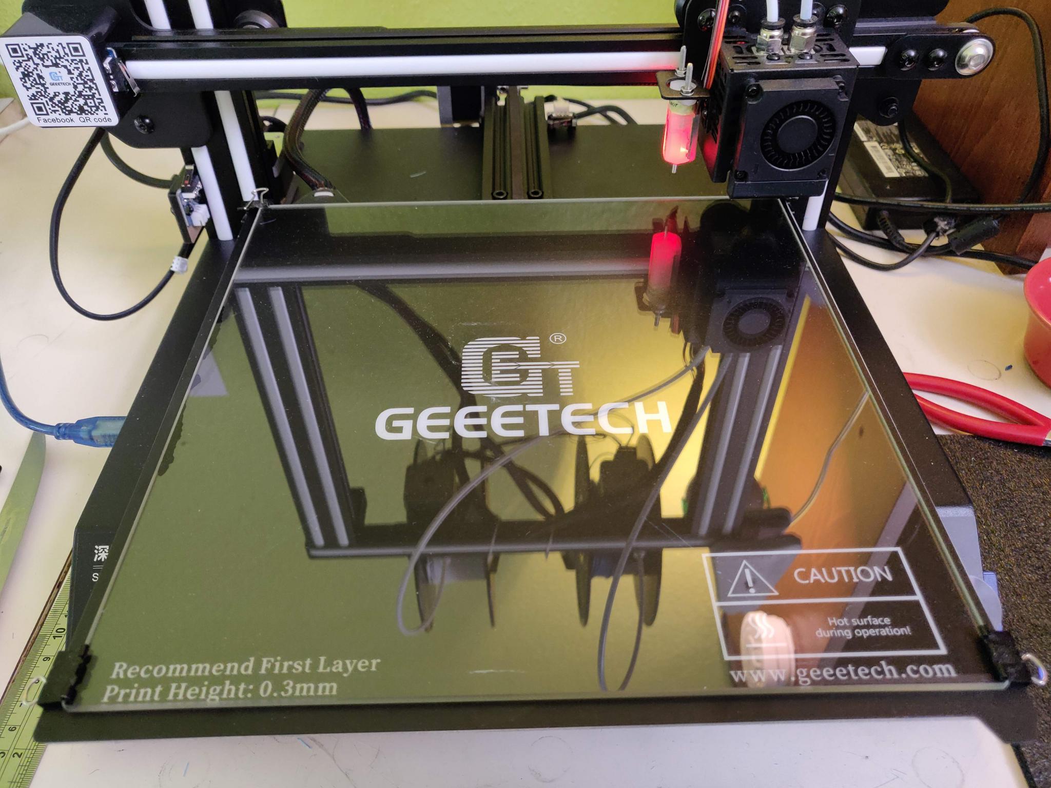

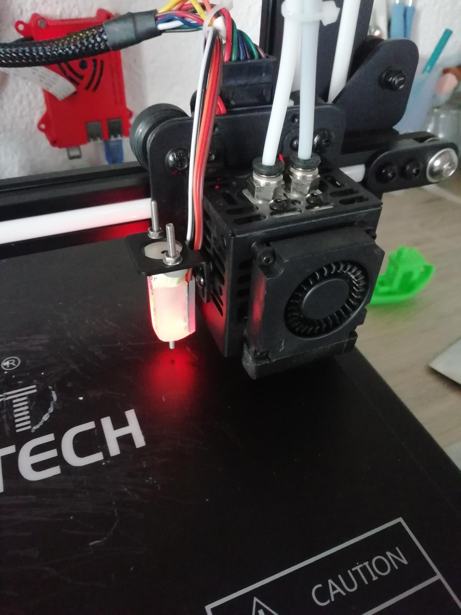

Philippe Chaumont Posté(e) Juin 15, 2019 Partager Posté(e) Juin 15, 2019 pour la plaque pyrex de 250x250x3 achetée à ma zone, voila ce que ça donne : à l'arrière il faut mettre les pinces à dessin parallèles à l'axe des X (ou enlever les poignées) sinon ça passe pas quand le bed recule à cause des montants des axes Z. A l'avant, le palpeur du BLTouch a du passer à 0.1mm au-dessus de la pince quand l'imprimante a fait son nettoyage de tête . Il n'est pas nécessaire de changer les positions de mesure du BLTouch en mettant toutefois la plaque de verre suffisamment en arrière (les positions de mesure du BLTouch sont décalées vers l'arrière, Dieu et Geetech seuls savent pourquoi (et pour Dieu je ne suis pas certain.... à la reflexion pour Geeetech non plus ). Lien vers le commentaire Partager sur d’autres sites More sharing options...

Philippe Chaumont Posté(e) Juin 15, 2019 Partager Posté(e) Juin 15, 2019 Il y a 1 heure, medmed a dit : Nouveau test de la A20M rien à ajouter, c'est parfait comme description. je n'ai pas eu jusqu'à maintenant de problème de bouchage de buse non plus (et pourtant j'utilise des fins de bobine de PLA qui traînaient depuis quelques mois). Pas de problème de passage de fil dans les détecteurs de fin de filament non plus. Enfin le BLTouch s'installe facilement puisque le support est déjà prévu ainsi que les connecteurs. il faut évidemment reflasher Marlin mais c'est sans problème (à part la compilation qui est un peu bizare :). je vais essayer le logiciel de dégradé et je vous ferai un retour. Lien vers le commentaire Partager sur d’autres sites More sharing options...

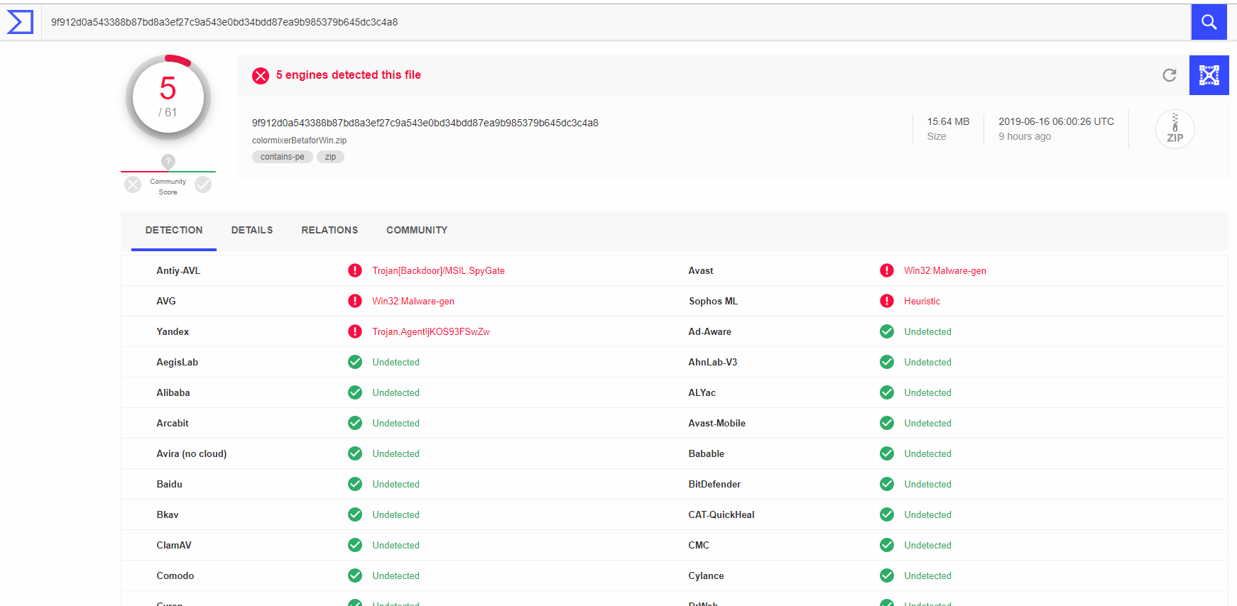

Philippe Chaumont Posté(e) Juin 15, 2019 Partager Posté(e) Juin 15, 2019 Avast me jette de nouveau quand j'essaie d'executer le programme de coloriage pris sur le site de Geeetech. Pire : il y a deja des messages sur le site pour signaler ce problème, donc je ne suis pas le seul. j'ai envoyé le fichier à Avast pour vérification et j'attendrai leur réponse avant d'installer ce truc Lien vers le commentaire Partager sur d’autres sites More sharing options...
fran6p Posté(e) Juin 16, 2019 Partager Posté(e) Juin 16, 2019 (modifié) Il y a 18 heures, Philippe Chaumont a dit : j'ai envoyé le fichier à Avast pour vérification et j'attendrai leur réponse avant d'installer ce truc Plus rapide, tu téléverses ton fichier sur VirusTotal et tu auras une réponse instantanée. En plus il aura été testé sur une bonne quantité d'antivirus . Modifié (le) Juin 16, 2019 par fran6p orthographe 1 Lien vers le commentaire Partager sur d’autres sites More sharing options...
Philippe Chaumont Posté(e) Juin 16, 2019 Partager Posté(e) Juin 16, 2019 Il y a 2 heures, fran6p a dit : Plus rapide, tu téléverses ton fichier sur VirusTotal et tu auras une réponse instantanée merci, je ne connaissais pas ce site. Je viens d'aller sur le site de Geetech et mon anti-virus a carément bloqué le site lui même ( un virus nommé black-list ???). J'ai récupéré le dossier zippé en utilisant le lien de Heliox et voila ce que donne Virus Total : y a pas à dire, ça sent mauvais... merci pour ton info Lien vers le commentaire Partager sur d’autres sites More sharing options...
fran6p Posté(e) Juin 16, 2019 Partager Posté(e) Juin 16, 2019 il y a 55 minutes, Philippe Chaumont a dit : merci pour ton info De nada Enjoy, it's a gift Et effectivement si plusieurs AV considèrent le fichier comme vérolé, il vaut mieux éviter de l'utiliser / installer ou alors il faut utiliser un bac à sable (sandbox), par exemple Sandboxie ou nativement dans la dernière version de W10 : https://www.tomsguide.fr/installer-sandbox-windows-10-regler-problemes/ Lien vers le commentaire Partager sur d’autres sites More sharing options...

Free66 Posté(e) Juin 21, 2019 Partager Posté(e) Juin 21, 2019 ça y est, Bltouch reçu, installer et Marlin mis à jour avec quelques petits changements dans le fichier config, style la langue en Fr, changement de sens du bouton rotatif etc.. après quelques déboires pour comprendre à quelle hauteur il faut l'installer, ensuite j'ai fait des essais en modifiant l'offset Z, jusqu'à avoir une bonne hauteur de première couche et maintenant c’est parfait ! Lien vers le commentaire Partager sur d’autres sites More sharing options...
Philippe Chaumont Posté(e) Juin 21, 2019 Partager Posté(e) Juin 21, 2019 Il y a 2 heures, Free66 a dit : ensuite j'ai fait des essais en modifiant l'offset Z, jusqu'à avoir une bonne hauteur de première couche et maintenant c’est parfait ! On peut utiliser une procédure qui nécessite de commander l'imprimante. on peut faire ça avec Pronterface et j'ai redonné dans ce sujet la procédure Ceci étant, à la main ça marche aussi si on n'a pas peur d'écraser la buse . Ce qui est pratique aussi avec le BLTouch est que tu peux utiliser une plaque de verre ou le bed original, la hauteur de buse est toujours parfaite sans que tu aies besoin de toucher à quoique ce soit. Lien vers le commentaire Partager sur d’autres sites More sharing options...
Free66 Posté(e) Juin 21, 2019 Partager Posté(e) Juin 21, 2019 j'ai suivi un tuto, mais il parlait de 3mm, en fait c'est beaucoup trop pour la Bltouch, j'ai donc suivi un autre tuto (directement celui de Geeetech en fait) et là c'est mieux, pas de risque d’écrasement de buse. J'ai commander la superplate glass à l'instant ! car ma surface commence à souffrir, ça accroche mais trop fragile. Lien vers le commentaire Partager sur d’autres sites More sharing options...

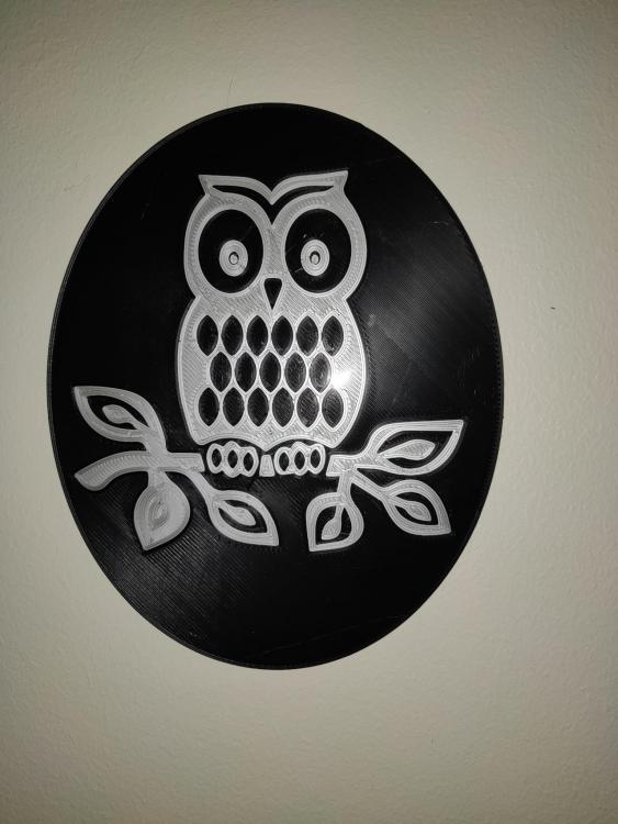

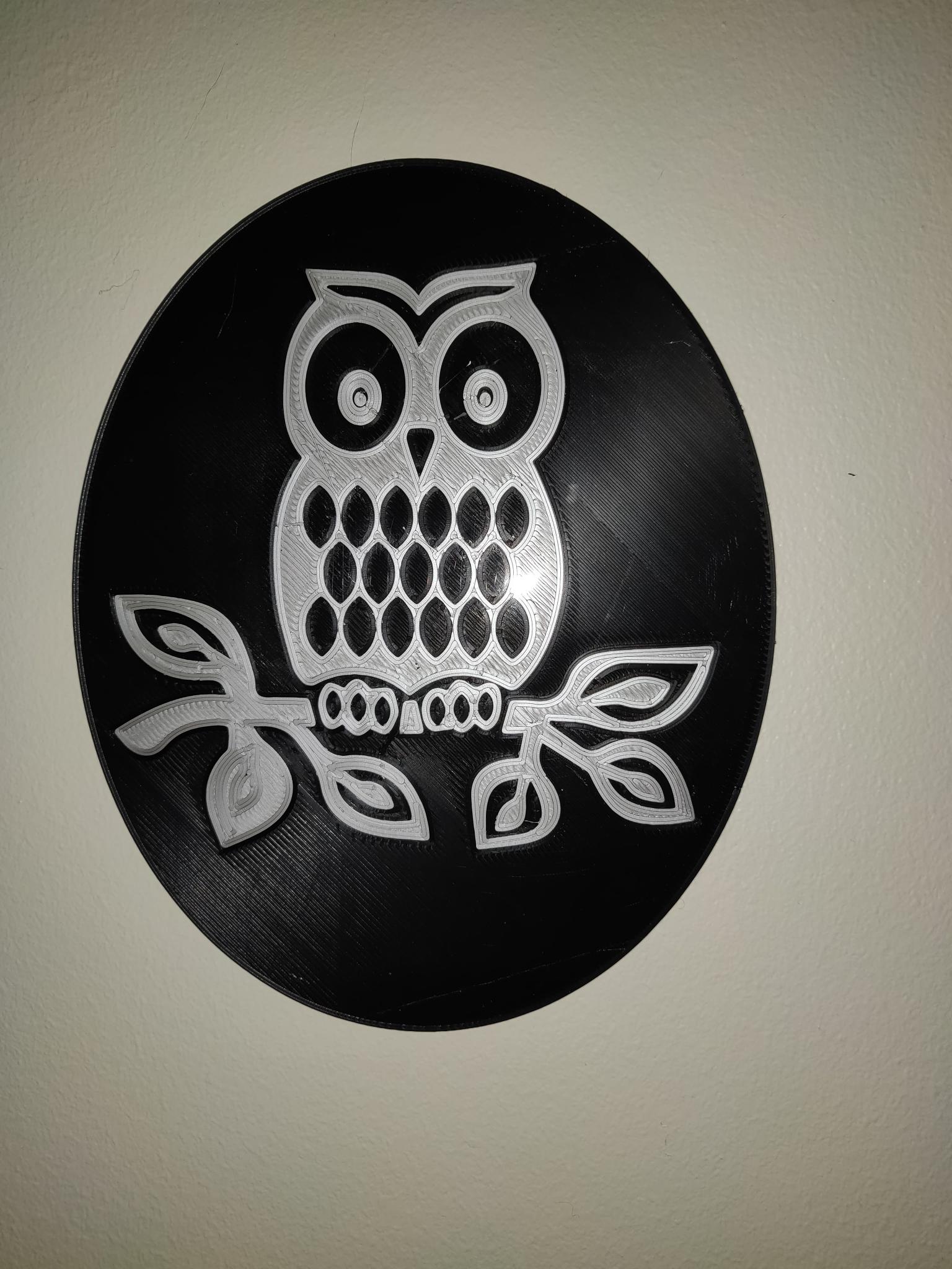

Philippe Chaumont Posté(e) Juin 21, 2019 Partager Posté(e) Juin 21, 2019 Il y a 2 heures, Free66 a dit : J'ai commander la superplate glass à l'instant ! on peut faire de jolies choses sur une plaque de verre avec la A20M Ici, c'est la première couche qui contient le dessin en deux couleurs et du coup la surface est lisse comme un mirroir et reflète la lumière même si quand on grossit, on voit parfaitement les détails des fils de PLA : Lien vers le commentaire Partager sur d’autres sites More sharing options...
