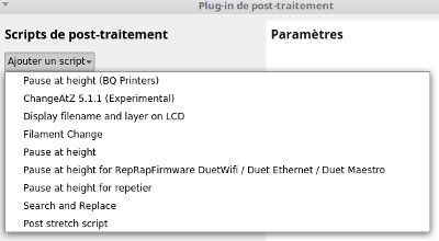

trotro Posté(e) Juin 20, 2019 Posté(e) Juin 20, 2019 (modifié) Bonjour, Pour afficher le nom du fichier sur l'écran, on peut ajouter le script "Display filename and layer on LCD" (Cura --> Extensions --> Post-traitement --> modifier le G-code....) ou ajouter à la fin du Start G-code M117 [input_filename_base] Modifié (le) Juin 20, 2019 par trotro 1

Titi78 Posté(e) Juin 20, 2019 Posté(e) Juin 20, 2019 Le 20/06/2019 at 16:18, trotro a dit : Bonjour, Pour afficher le nom du fichier sur l'écran, on peut ajouter le script "Display filename and layer on LCD" (Cura --> Extensions --> Post-traitement --> modifier le G-code....) ou ajouter à la fin du Start G-code M117 [input_filename_base] Dérouler bonjour trotro je ne trouve pas ce script "Display filename and layer on LCD" dans la listes des script . il faut telecharger ca quelque part ? Merci d'avance

Octox Posté(e) Juin 20, 2019 Auteur Posté(e) Juin 20, 2019 Le 20/06/2019 at 19:58, Titi78 a dit : bonjour trotro je ne trouve pas ce script "Display filename and layer on LCD" dans la listes des script . il faut telecharger ca quelque part ? Merci d'avance Dérouler Bein pour moi ça fonctionne Nickel !! Merci Trotro Donc du coup aucune modification du G-Code juste ajouter le script..... Titi78 je l'ai trouver dans la liste déroulante en 2° ou 3° position pour info j'ai Cura 4.1.0 Moi je voudrais juste savoir ou trouver les effets des variables de G-code.... tout le monde donne des G-codes ou variables mais je voudrais bien savoir ce qu'elles font en réels. Je cherche......

trotro Posté(e) Juin 21, 2019 Posté(e) Juin 21, 2019 Bonjour @Titi78 Actuellement j'utilise Cura 4..., le Script est disponible dans la liste : Le 20/06/2019 at 20:21, Octox a dit : ou ça ne fonctionne pas Dérouler Je viens de réessayer, chez moi ça fonctionne. Ça doit dépendre de la version de Cura, ou du Parfum G-Code, ou de l'imprimante. Si j'édite le G-Code obtenu après tranchage, je visualise "M117 [input_filename_base ]", mais sur l'écran le nom du fichier apparaît bien. Il semble que l'imprimante (µDelta Rework) interprète le code pour afficher le nom du fichier...
Titi78 Posté(e) Juin 21, 2019 Posté(e) Juin 21, 2019 Merci @trotro J'ai un cura 3.51 et il n'y a pas ce script dans la liste. Du coup j'utilise un M117 {jobname} et ça marche très bien.
