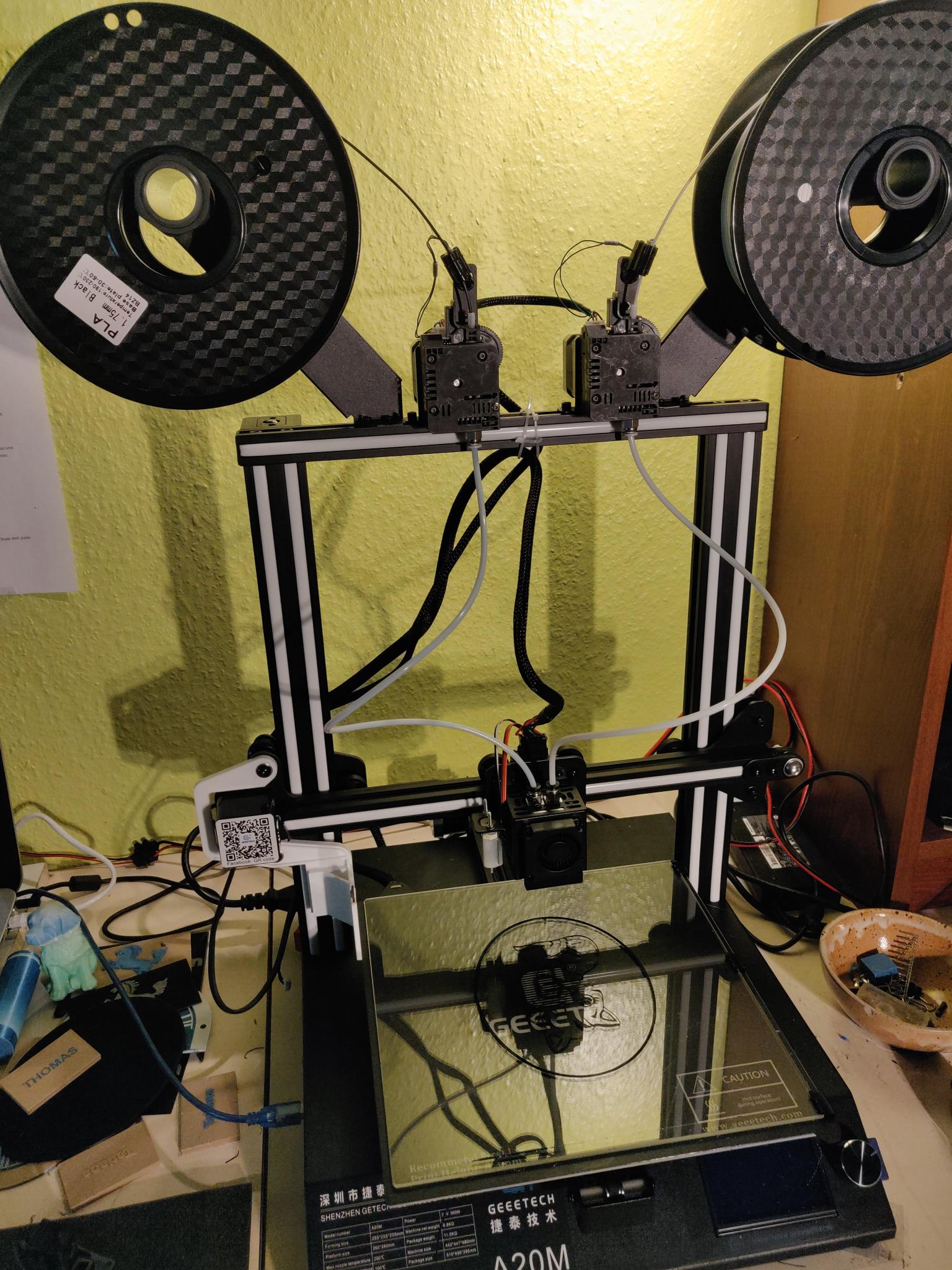

Philippe Chaumont Posté(e) Juin 29, 2019 Auteur Partager Posté(e) Juin 29, 2019 Le 28/06/2019 at 19:26, TizTiz a dit : Cool ça fait un bail que j'attendais ce genre d'info ! voila pour te mettre l'eau à la bouche, ma geeetech avec bassin de purge et bltouch Lien vers le commentaire Partager sur d’autres sites More sharing options...
TizTiz Posté(e) Juin 30, 2019 Partager Posté(e) Juin 30, 2019 Miam ! J'ai imprimé une version A10m (https://www.thingiverse.com/thing:3525097), mais le modèle est un peu trop 'limite' par rapport au plateau, résultat je l'ai 'fini' au sécateur pour couper des bouts qui frottent, crade donc. Je sais pas encore si ça marche. J'ai l'impression que la buse ne va pas pouvoir aller suffisamment sur la gauche et que ça va merdoyer vite fait, il faudrait que je refasse un design qui empiète un peu sur le plateau pour être sûr que la buse passe bien de l'autre coté. J'avais déjà essayé ce genre de chose avec du gcode maison, mais ça marchait moyen. La révélation ici pour moi c'est le GLcode M211 qui permet de pousser le chariot hors du plateau. Pas de souci avec le bltouch ? Lien vers le commentaire Partager sur d’autres sites More sharing options...

Philippe Chaumont Posté(e) Juillet 2, 2019 Auteur Partager Posté(e) Juillet 2, 2019 il y a 12 minutes, Hervé-34 a dit : que la buse frottais fort ! oui j'ai remonté le silicone autant que me le permettait le 3DTouch afin de diminuer le stringing (je ferme les yeux quand le palpeur du 3DTouch passe en frôlant le silicone ). C'est mieux même si ce n'est pas absolument parfait, toujours un peu de filament. mais je me demande aussi si ça ne vient pas du PLA, il faudrait que j'en essaie d'autres. Lien vers le commentaire Partager sur d’autres sites More sharing options...

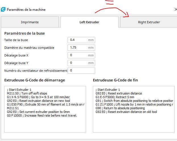

eddy bar Posté(e) Aout 29, 2019 Partager Posté(e) Aout 29, 2019 (modifié) Le 02/07/2019 at 23:45, Philippe Chaumont a dit : oui j'ai pris son script de changement d'outils. j'ai commenté celui qui était en place (pour en garder la trace) et j'ai rajouté celui du guero. Ca marche du premier coup. sur le g-code d'origine il y a une différence guero G1 E-3 F1800 ; Retract filament by 3 mm at 30 mm/s origine G1 E-10 F1800 ; Retract filament by 5 mm at 30 mm/s j'ai pris l'origine et j'ai plus de filament en retour mais j'ai l'autre soucis voila j'ai résolu mon problème et voila j'ai modifier le script pour moi fonctionnent parfaitement c’était le G1 z1F1000 qui posait problème mis a 0 et de même pour le retour le Z-1 donc la corrige et pour ne plus avoir de goutte G92 E-1 ; Reset extrusion distance on new tool modifier aussi en mettant -1 a la place de zero voila si sa peut servir a quelqu'un ;; Start custom tool change script M211 S0; G91 ; Switch from absolute positioning to relative positioning G1 Z0 F1000 ; Lift nozzle by 1 mm in relative positioning mode G90 ; Return to absolute positioning G92 E0 ; Reset extrusion distance (needed for following steps) G1 E-7 F1800 ; Retract filament by 5+7=12mm at 30 mm/s (1800 mm/min) on old tool G1 X-9.5 F6000 ; Go to X=-9.5 at 100 mm/sec G92 E0 ; Reset again extrusion distance on old tool {IF NEWTOOL=1}T1 ; Activate tool 1 {IF NEWTOOL=0}T0 ; Activate tool 0 G92 E-1 ; Reset extrusion distance on new tool G1 E51 F180 ; Extrude x mm of filament at 3 mm/s on new tool G92 E-1 ; Reset extrusion distance on new tool G1 E-10 F1800 ; Retract filament by 5 mm at 30 mm/s G1 X[current_position_x] Y[current_position_y] F6000 ; Move to next position on print at 100 mm/s G91 ; Switch from absolute positioning to relative positioning G1 Z0 F1000 ; Move down nozzle by 1 mm in relative positioning mode G90 ; Return to absolute positioning M211 S1 ;; End custom tool change script Modifié (le) Aout 29, 2019 par eddy bar correction du problème Lien vers le commentaire Partager sur d’autres sites More sharing options...
ericdu62820 Posté(e) Septembre 6, 2019 Partager Posté(e) Septembre 6, 2019 bonjour a tous, je viens d'arriver sur ce site car j'ai une A20M sous cura ........ pour le moment c'est la cata !!!!........... Simplify m'a mis des vitesse enormes, ça a tapé et explosé mes fins de courses................ bref, le sujet n'est pas la ! je suis sous cura qui fonctionne a merveille avec mes autres imprimantes ! le Hic c'est cette histoire de bassin de purge, j'ai mis dans l'extrudeur D et l'extrudeur G le meme Gcode fournis par guero.......... mais cura ne le prends pas !!! j'ai desactivé la tour de purge forcement........... est ce que le Gcode cité ci dessus serait adapté a ma A20M et est ce bien la qu'on doit mettre ce Gcode ? merci par avance pour votre aide ! Lien vers le commentaire Partager sur d’autres sites More sharing options...
Philippe Chaumont Posté(e) Septembre 6, 2019 Auteur Partager Posté(e) Septembre 6, 2019 Il y a 2 heures, ericdu62820 a dit : est ce que le Gcode cité ci dessus serait adapté a ma A20M et est ce bien la qu'on doit mettre ce Gcode ? désolé mais je n'utilise que S3D avec mon A20M et donc je ne connais pas la réponse. Lien vers le commentaire Partager sur d’autres sites More sharing options...
