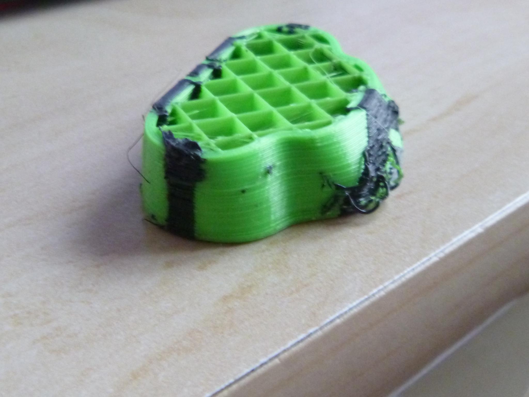

yves51 Posté(e) Octobre 8, 2019 Partager Posté(e) Octobre 8, 2019 (modifié) bonjour à tous, franchement, est ce qu'il y a une personne qui parvient à sortir des impressions correctes( j'ai dit correctes, pas parfaites) sur A20M avec un bassin de purge? si oui, avec quel trancheur et quels réglages? en monocouleurs ou en dégradé, j'arrive à obtenir des impressions presque bien; mais en 2 couleurs il y a toujours des défauts dus aux coulures de filament de la buse, j'ai essayé différentes valeurs de rétraction(filament et changement de buse)sans résultats. j'ai essayé Cura, Slic3r et PrusaSlicer. a plus Modifié (le) Octobre 8, 2019 par yves51 Lien vers le commentaire Partager sur d’autres sites More sharing options...

eddy bar Posté(e) Novembre 11, 2019 Partager Posté(e) Novembre 11, 2019 Le 08/10/2019 at 15:39, yves51 a dit : bonjour à tous, franchement, est ce qu'il y a une personne qui parvient à sortir des impressions correctes( j'ai dit correctes, pas parfaites) sur A20M avec un bassin de purge? si oui, avec quel trancheur et quels réglages? en monocouleurs ou en dégradé, j'arrive à obtenir des impressions presque bien; mais en 2 couleurs il y a toujours des défauts dus aux coulures de filament de la buse, j'ai essayé différentes valeurs de rétraction(filament et changement de buse)sans résultats. j'ai essayé Cura, Slic3r et PrusaSlicer. a plus oui Lien vers le commentaire Partager sur d’autres sites More sharing options...

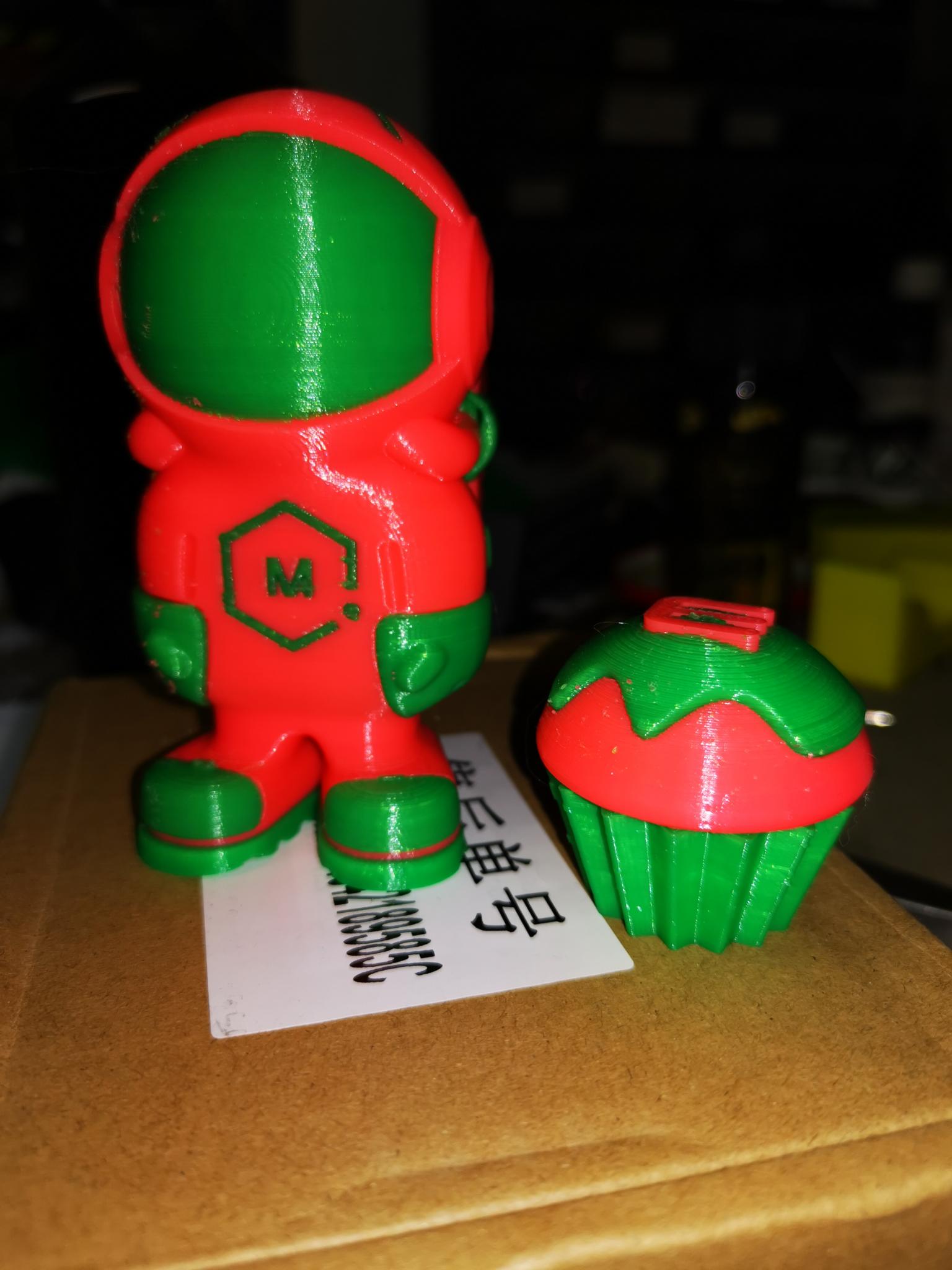

eddy bar Posté(e) Novembre 11, 2019 Partager Posté(e) Novembre 11, 2019 (modifié) oui juste quelques réglage de rétraction voila le code pour simply je l'ai un peut modifier ;; Start custom tool change script M211 S0 ; disable software endstop G91 ; Switch from absolute positioning to relative positioning G1 Z0 F1000 ; Lift nozzle by 1 mm in relative positioning mode G90 ; Return to absolute positioning G92 E-1 ; Reset extrusion distance (needed for following steps) G1 E-5 F1800 ; Retract filament 3mm at 30 mm/s (1800 mm/min) on old tool G1 X-9.5 F6000 ; Go to X=-9.5 at 100 mm/sec G92 E-5 ; Reset again extrusion distance on old tool {IF NEWTOOL=1}T1 ; Activate tool 1 {IF NEWTOOL=0}T0 ; Activate tool 0 G92 E0 ; Reset extrusion distance on new tool G1 E51 F180 ; Extrude x mm of filament at 3 mm/s on new tool G92 E0 ; Reset extrusion distance on new tool G1 E-8 F1800 ; Retract filament by 3 mm at 30 mm/s G1 X[current_position_x] Y[current_position_y] F6000 ; Move to next position on print at 100 mm/s G91 ; Switch from absolute positioning to relative positioning G1 Z0 F1000 ; Move down nozzle by 1 mm in relative positioning mode G90 ; Return to absolute positioning M211 S1 ; enable software endstop ;; End custom tool change script Modifié (le) Novembre 11, 2019 par eddy bar 1 2 Lien vers le commentaire Partager sur d’autres sites More sharing options...
yves51 Posté(e) Novembre 12, 2019 Partager Posté(e) Novembre 12, 2019 bonjour, beau résultat!!!depuis mon post, je me suis remis à chercher une solution et je pense avoir trouvé en appliquant la même méthode que toi(rétraction) avec Ideamaker, ça marchais bien aussi avec cura mais le chauffage se coupait au dernier changement de couleur. mais avec cette imprimante, quand un soucis est résolu un autre apparaît! j'espère parvenir à avoir une aussi belle impression que toi un jour...... merci de ta réponse. a plus Lien vers le commentaire Partager sur d’autres sites More sharing options...

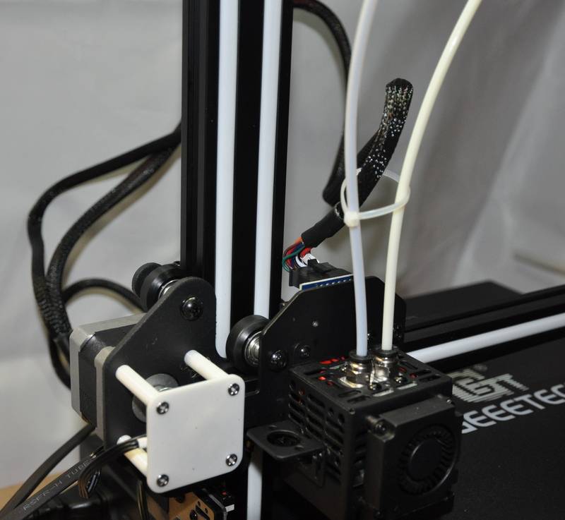

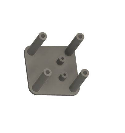

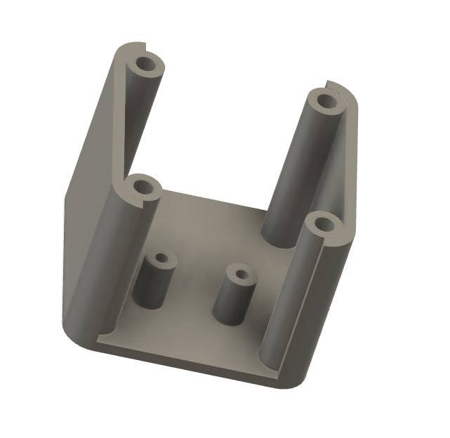

fdorful Posté(e) Décembre 15, 2019 Partager Posté(e) Décembre 15, 2019 Le 21/11/2019 at 19:07, fritener a dit : Quelqu'un aurait une idée a part couper la patte du support ? Ouh là, pourquoi vouloir couper ce bout de métal ? Effectivement la nouvelle version de la Geeetech A20M ne permet plus de sortir la buse du plateau en X0, ce qui ne permet plus d'installer le nettoyeur de buse que l'on trouve sur Thingiverse pour faire un bassin de purge. J'ai donc modifié l'imprimante en concevant (sous Fusion 360) un nouveau cache pour l'interrupteur de fin de course (endstop) de X permettant le recul hors du plateau de la buse. Le cache de l'interrupteur de fin de course du X est tenu par 4 vis (qui maintiennent également le moteur PAP) cachées derrière l’adhésif sur lequel est imprimé le QR Code. Deux Choses à faire avant de changer ce cache : 1- Ne pas oublier de détendre la courroie X avant de démonter le cache. 2- Raccourcir les picots du connecteur JST sur la carte supportant l'interrupteur de fin de course afin qu'ils ne viennent pas toucher l'axe du moteur PAP. J'ai fait deux versions de ce nouveau cache une V1 assez nue et une V2 un peu plus habillée. C'est au choix. Les deux permettent un recul de l'interrupteur de fin de course d'environ 4mm. ATTENTION : ATTENTION : avec ce recul en X, les fils du gros connecteur noir (qui est maintenant horizontal !!!) viennent buter contre le profilé alu. Il faudra donc redresser les fils (et les maintenir redressés) afin qu'ils ne butent plus sur le profilé alu. Voici les fichiers stl et si vous souhaitez les fichiers fusion, je les mettrai en ligne. cache V1.stl Cache V2.stl Cordialement 1 1 Lien vers le commentaire Partager sur d’autres sites More sharing options...

osquelin Posté(e) Décembre 19, 2019 Partager Posté(e) Décembre 19, 2019 Le 15/12/2019 at 10:03, fdorful a dit : Ouh là, pourquoi vouloir couper ce bout de métal ? Effectivement la nouvelle version de la Geeetech A20M ne permet plus de sortir la buse du plateau en X0, ce qui ne permet plus d'installer le nettoyeur de buse que l'on trouve sur Thingiverse pour faire un bassin de purge. J'ai donc modifié l'imprimante en concevant (sous Fusion 360) un nouveau cache pour l'interrupteur de fin de course (endstop) de X permettant le recul hors du plateau de la buse. Le cache de l'interrupteur de fin de course du X est tenu par 4 vis (qui maintiennent également le moteur PAP) cachées derrière l’adhésif sur lequel est imprimé le QR Code. Deux Choses à faire avant de changer ce cache : 1- Ne pas oublier de détendre la courroie X avant de démonter le cache. 2- Raccourcir les picots du connecteur JST sur la carte supportant l'interrupteur de fin de course afin qu'ils ne viennent pas toucher l'axe du moteur PAP. J'ai fait deux versions de ce nouveau cache une V1 assez nue et une V2 un peu plus habillée. C'est au choix. Les deux permettent un recul de l'interrupteur de fin de course d'environ 4mm. ATTENTION : ATTENTION : avec ce recul en X, les fils du gros connecteur noir (qui est maintenant horizontal !!!) viennent buter contre le profilé alu. Il faudra donc redresser les fils (et les maintenir redressés) afin qu'ils ne butent plus sur le profilé alu. Voici les fichiers stl et si vous souhaitez les fichiers fusion, je les mettrai en ligne. cache V1.stl 185 Ko · 1 download Cache V2.stl 221 Ko · 1 download Cordialement Merci pour les slt des caches Lien vers le commentaire Partager sur d’autres sites More sharing options...

cryoglobe Posté(e) Novembre 5, 2020 Partager Posté(e) Novembre 5, 2020 Le 15/12/2019 at 10:03, fdorful a dit : Ouh là, pourquoi vouloir couper ce bout de métal ? ... J'ai donc modifié l'imprimante en concevant (sous Fusion 360) un nouveau cache pour l'interrupteur de fin de course (endstop) de X permettant le recul hors du plateau de la buse. ... J'ai fait deux versions de ce nouveau cache une V1 assez nue et une V2 un peu plus habillée. C'est au choix. Les deux permettent un recul de l'interrupteur de fin de course d'environ 4mm. En gros, c'est a se demander si c'est pas mieux de trouver la V3 de la A20M plutot que la nouvelle version ... pas de chance pour moi .. j'ai la V4 Lien vers le commentaire Partager sur d’autres sites More sharing options...
