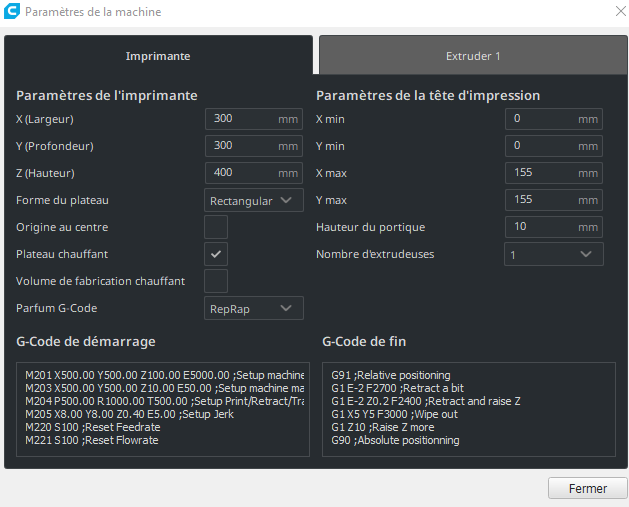

nouveau avec l'imprimante 3D cr-10S pro je galère quelque peu également avec des fichier n'apparaissant pas sur ma carte sd (image jointe).
je galère un peu, il ne me semble pas avoir de caractères spéciaux et ca fait une après midi entière que je m'arrache les cheveux.
le firmware de l'imprimante est 1.70 et voici ma config cura comme j'ai trouvé sur certains tuto( voire l'autre pièce jointe)
Voila merci de vos réponses et bonne soirée

Essaye avec une autre carte sd , moi elle n’a jamais marché
Il y a 1 heure, Swimmy a dit :
Tes nom de fichier sont trop long
mets que des caractères et des chiffres
